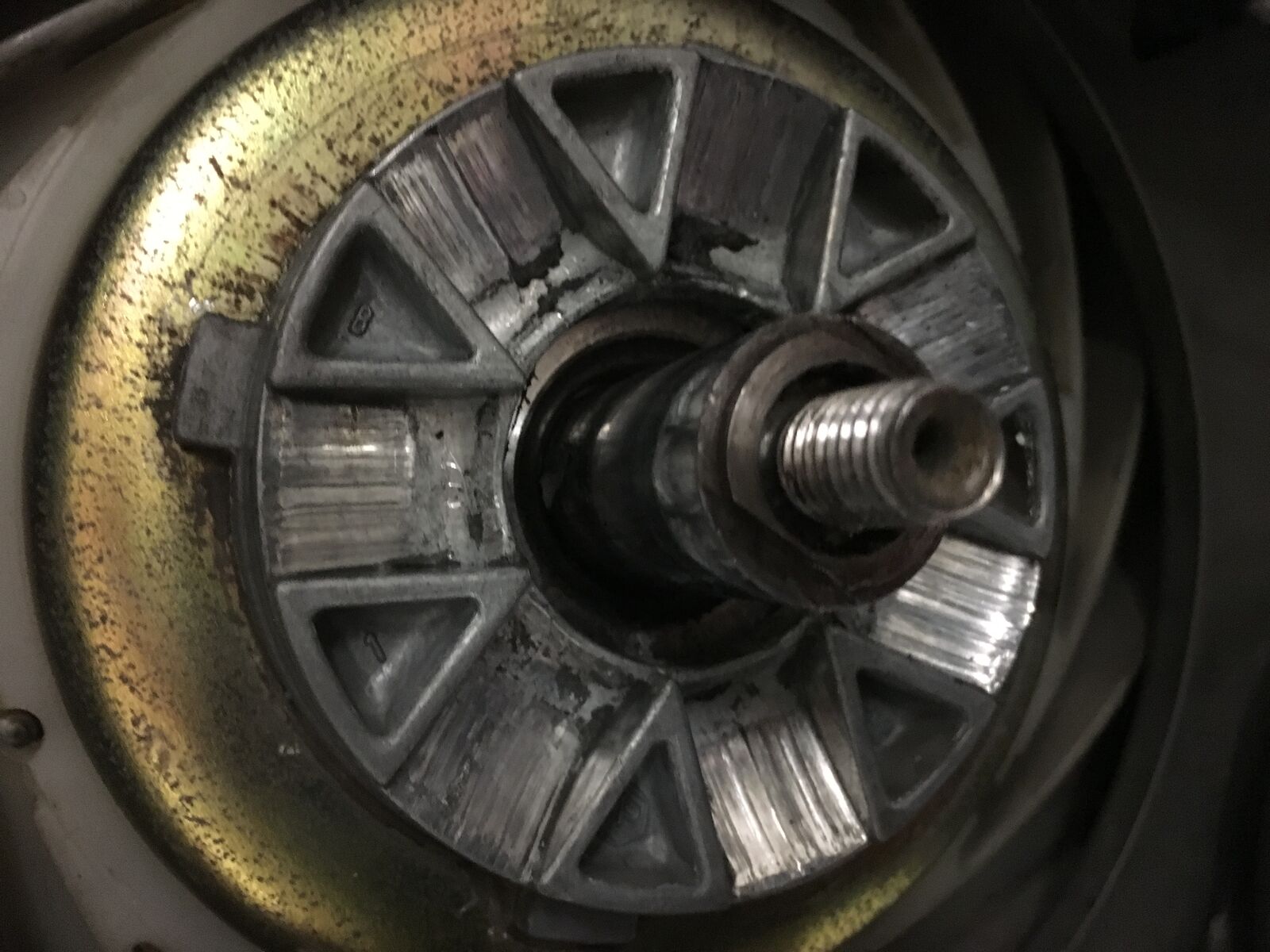

    ich versuche aktuell das Polrad meiner Plurimatic zu demontieren - dazu wollte ich erstmal rausfinden, welchen Polradabzieher ich denn brauche.
    Leider weiss ich nicht einmal, wie ich die silberne Scheibe abbekommen soll, wo die Rollen drin liegen?
    Innen kann ich auch noch kein Gewinder für den Polradabzieher sehen:
    Hat evtl. jemand einen Tupp für mich?
    Grüsse
    Gigo

    doch, da ist ein (Fein-)Gewinde drin. Hast Du den richtigen Abzieher? Den langen?
    Gruß, Peter

    Genau, es sollte ein Feingewinde drinnen sein, damit man diesen:
    Abzieher benutzen kann.
    Der Silberne Rollenkäfig bleib dran und ist fest
    Automatica= Motor mit Öldrucksteuerung
    Plurimatic= Motor mit Variomatik

    habe heute Zeit gefunden und es mal versucht.. leider ist der Abzieher M24P1 zu klein. Der Durchmesser des Stumpfes ist grösser.
    Hat jemand Erfahrungen, wie man das Ding abbekommt?
    Auch bei genauerer Betrachtung kann ich kein Feingewinde entdecken.. echt ärgerlich... grüsse

    gucke dir mal dieses Thema
    an. Das Distanzstück auf der Welle muss nämlich ab.
    Dort wird das Problem von dir beschrieben und es kommt zu einer Lösung

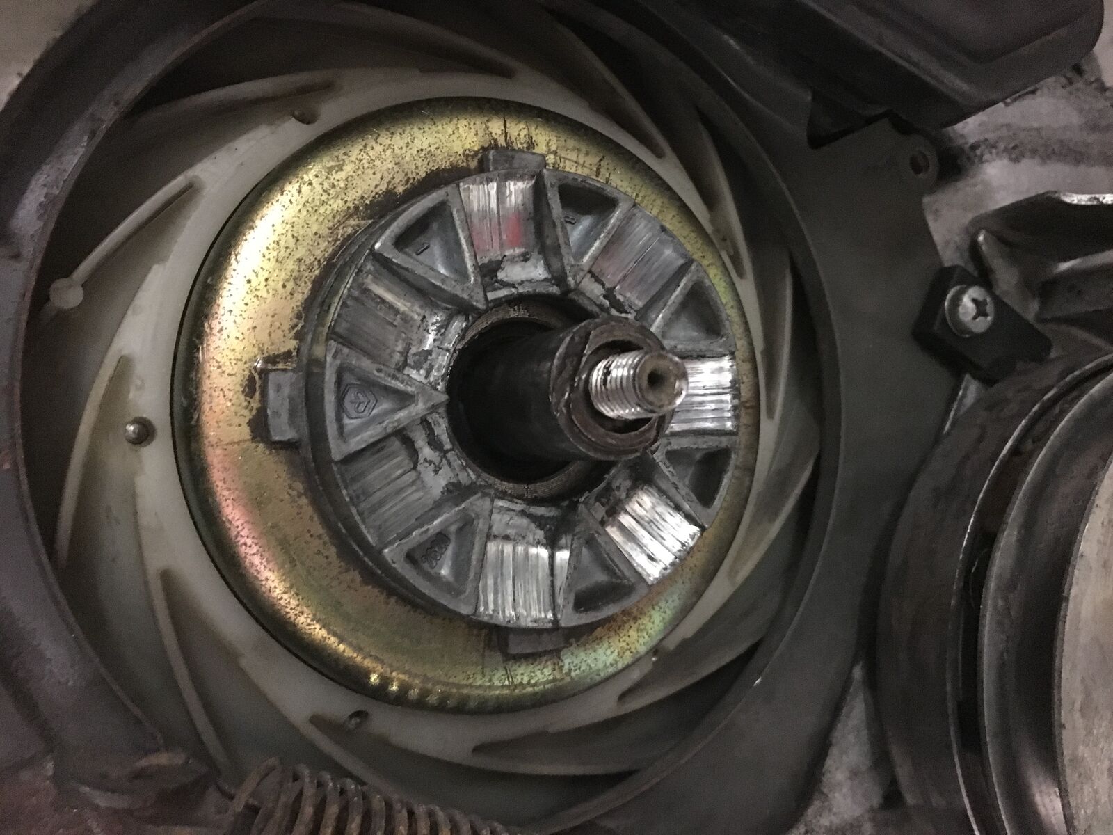

    MIttlerweile bin ich etwas weiter - die Nabe lässt sich schon zirka 1 bis 1,5mm bewegen. Heute Nacht wirkt nochmas WD40:)
    So etwas von festgegammelt... mit den Schlägen bin ich etwas vorsichtig. Man will ja nix zerstören!
    Was würde man bei korrekter Wartung nachher vor der Montage auftragen? Etwas Fett? Oder hauchdünn Kupferpaste?

    Oh man, ich verzeweifel...
    Seit 24 Stunden kann ich das Ding genau diesen 1mm bewegen (sogar spielend leicht).
    Danach hakt es einfach. Hitze, Kälte und leichte Schläge inklusive WD40 Bad helfen nicht..
    Kennt jemand noch weitere Möglichkeiten?

    hallo was heisst bei dir heiss machen ??
    normal sollte diese hülse leicht runter rutschen
    hhmm hau nochmal übernacht richtig rostlöser rein und versuche sie dann runter zu ziehen
    wenn garnichts hilft würde ICH vorne eine große beilagscheibe anschweissen (punkten) und es mit einem kleinen schlagabzieher versuchen runter zu bekommen
    und danach den schweisspunkt schön abschleifen
    oder die welle mit einem schweissbrenner richtig heiss machen und es dann versuchen

    Ohne es genau zu wissen. . . Muss die Scheibe überhaupt ganz entfernt werden? Reicht es nicht, den Abzieher soweit es geht einzuschrauben um das Rad dann abzuziehen ?
    Ich glaube eher, dass die Scheibe etwas verhakt ist, weswegen sie nicht rauskommt.

    du kannst den Abzieher nicht mit eingebautem Gleitstück einschrauben.
    Der Abzieher kommt sozusagen anstelle des Gleitstücks über den Kurbelwellenstumpf.
    Es ist halt etwas breiter und mit Gewinde

    Hallo Leute
    hier ein kleines Update - Der Spass wird mir langsam suspekt
    Die Nabe lässt sich ca 1 mm auf der Kuebelwellesumpf nach vorne ziehen.
    Man sieht auch deutlich, dass es nicht die komplette Kurbelwelle ist, sondern eben nur das Gleitstück.
    Wenn man mit einer Lampe reinleuchtet, sieht man auch schön wie sich das Kriechöl bewekt, das Stück lässt sich sehr sehr leicht bewegen.
    Aus meiner Sicht kann es fast nicht mehr am festgammeln liegen.
    Da ich nicht genau weiss wie es hinter dem Polrad aussieht: Besteht irgendwie die Möglichkeit, dass dort noch ein Sicherungsring ist oder sowas?
    Es fühlt sich einfach so an, als würde man gegen einen stumpfen Widerstand stoffen, wenn man das Gleitstück mehr als 1mm bewegt...

    Ich glaube nach wie vor, dass da etwas leicht verhakt ist. ..
  • Gigo
    226
    40
    PK 50 XLS
    • July 16, 2017 at 18:14
    Ich wusste, da ist ein Haken.... 8o
    Dann hilft nur HItze oder Kälte?
    Das komische ist ja, dass es den ersten Milimeter sehr leicht geht - also kann es ja eigentlich nicht prinzipiell festgegammelt sein, sondern müsste, wie du schon gesagt hast, irgendwie verkeilt sein?
