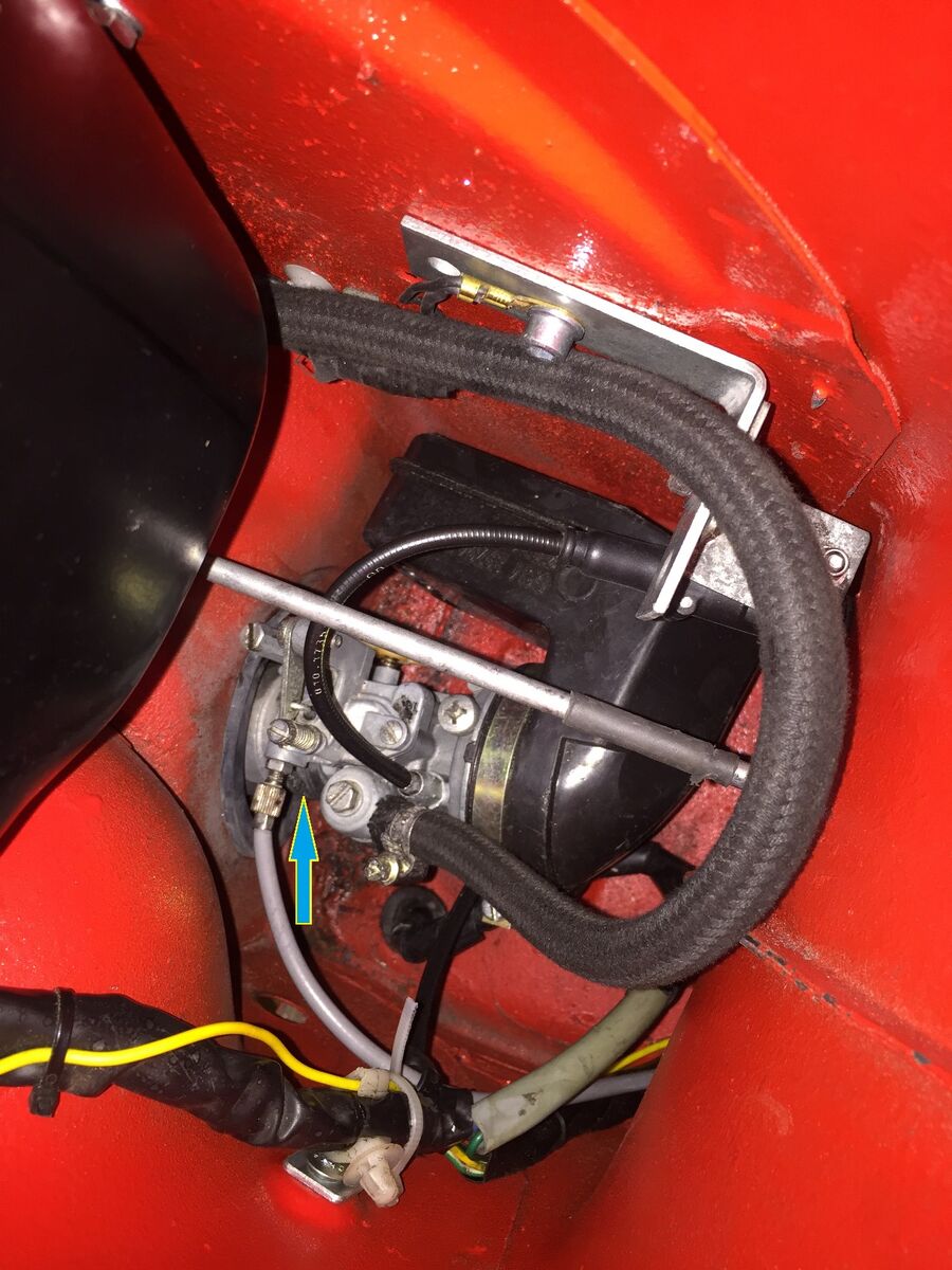

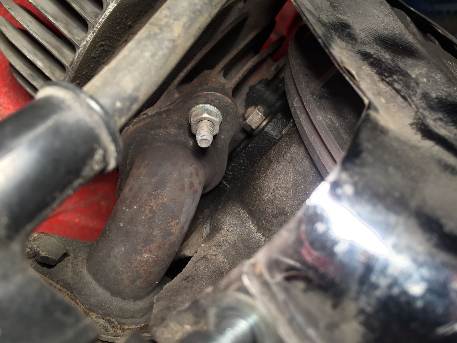

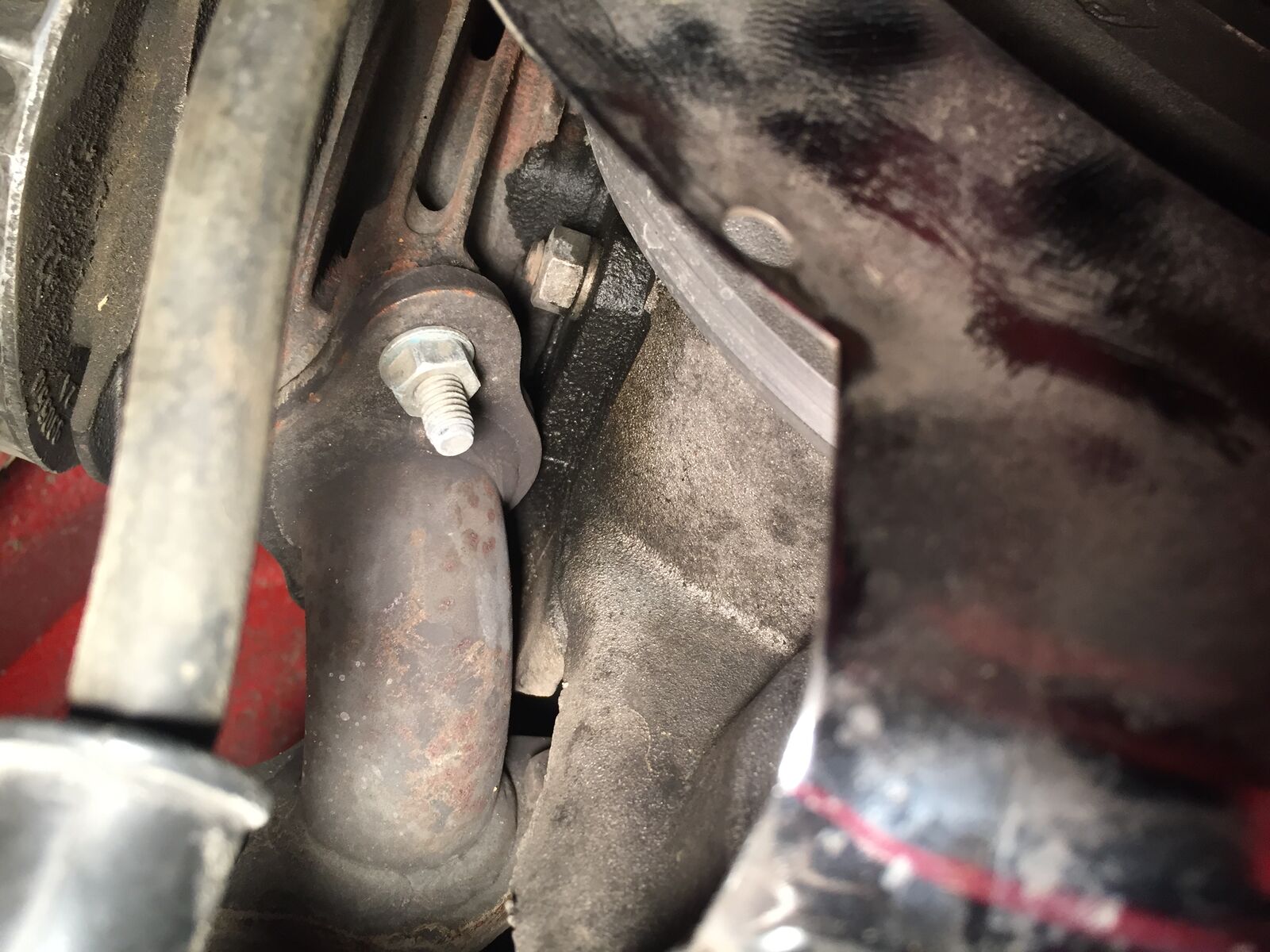

    Das Größere Problem ist nun aber folgendes:
    Gestern habe ich meine Frau mal wieder ein paar Übungsrunden auf nem Platz drehen lassen.
    Nach ca. 10 min kam dann das Problem auf dass die Karre eine überhöhte Drehzahl hat und schwer auf normale LL Drehzahl zurück kommt. Motor war dann gut warm denke ich. Eine korrektur am Vergaser war nicht möglich!
    Zuhause habe ich mit dem Bremsenreiniger den Ansaugtrackt vor dem Motor und direkt am Vergaser abgesprüht.
    Bei kleinster Menge an beiden Stellen schon ist Sie ausgegangen. Ich hätte eigentlich das Gegenteil vermutet, zieht Falschluft und läuft dann zu mager und dreht hoch.???
    Starten ist dann nur mit vollgas und sehr schwer möglich gewesen.
    • Hier ist mächtig was undicht oder ?
    • Wieso passiert das nur wenn Sie richtig warm ist und auch letztens bei kühlerem Wetter hatte ich eine Testfahrt(längere Tour) gemacht und da war alles ok. War aber kein "Stop and Go" wie gestern.
    • Was tun?

    • July 21, 2017 at 08:23
    1. Ja
    2. Evtl. gerade erst aufgetreten, oder vorher kaschiert worden
    3. Vergaser abbauen und neuen Filzring einsetzen. Dann wieder testen

    • July 21, 2017 at 09:11
    Ja, der Filzring sitzt auf dem Ansaugstutzen zwischen ASS-Hülse und dem Vergaser. Beim Einbau sollte der gut eingefettet werden, sonst dichtet der u.U. nicht vernünftig ab. Vor Bestellung schaue die den Gaser aber nochmal an, denn es gibt auch Gaser, die eine Nut mit einem O-Ring zum Abdichten haben und keinen Filzring mehr brauchen. Neuen ASS brauchst du erst mal nicht, außer, der hat einen Riss, was aber selten ist.
    Wenn es das nicht gewesen sein sollte bzw. der Motor trotz Dichtigkeit des Gasers immer noch unkontrolliert hoch drehen sollte, dann mal am Getriebeöl riechen, ob das sprittig riecht. Nach Jahren verabschieden sich bei den Smallframe-Motoren gerne die Simmeringe/Wellendichtringe der Kurbelwelle auf der Kupplungs- und der Polradseite. Dann heisst es aber leider auch Motorspalten.
    Zylindermäßig ist auch alles dicht, Zylinderfuß- und Kopf?

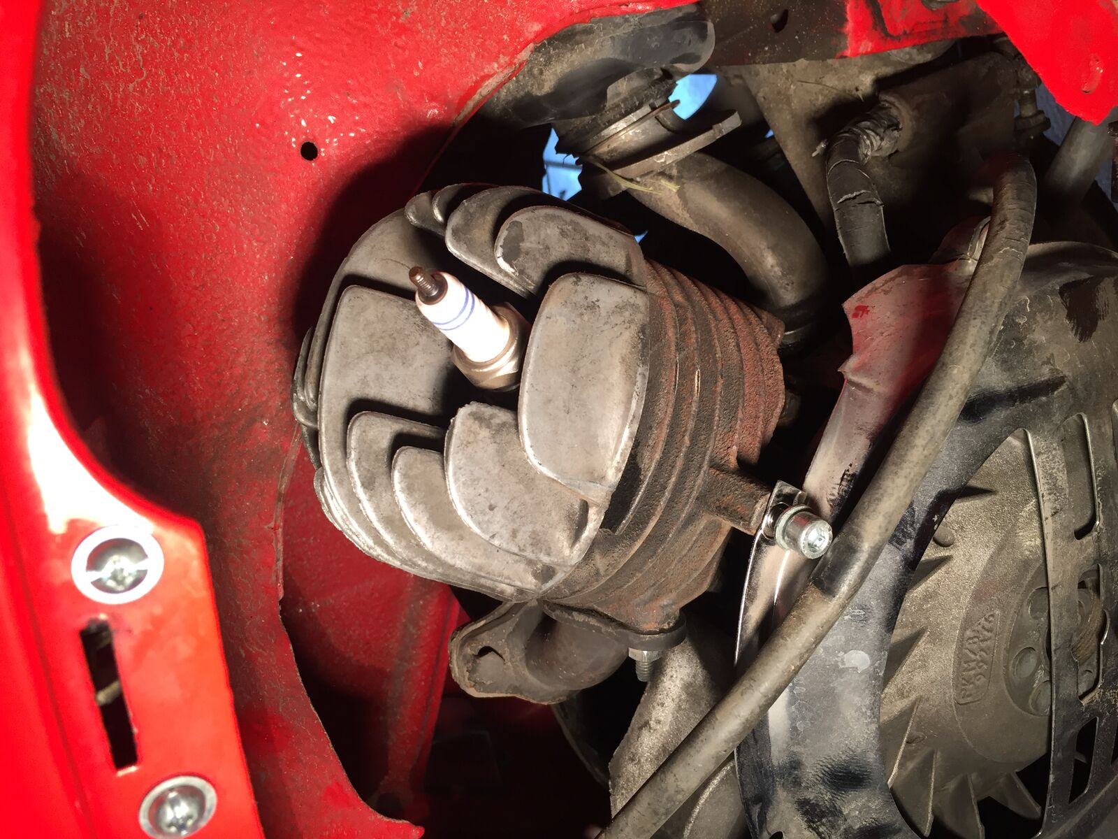

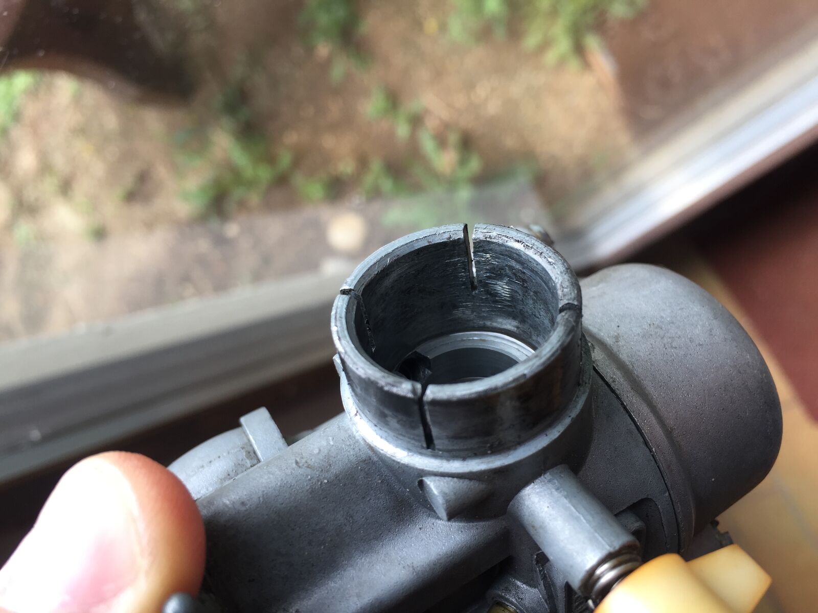

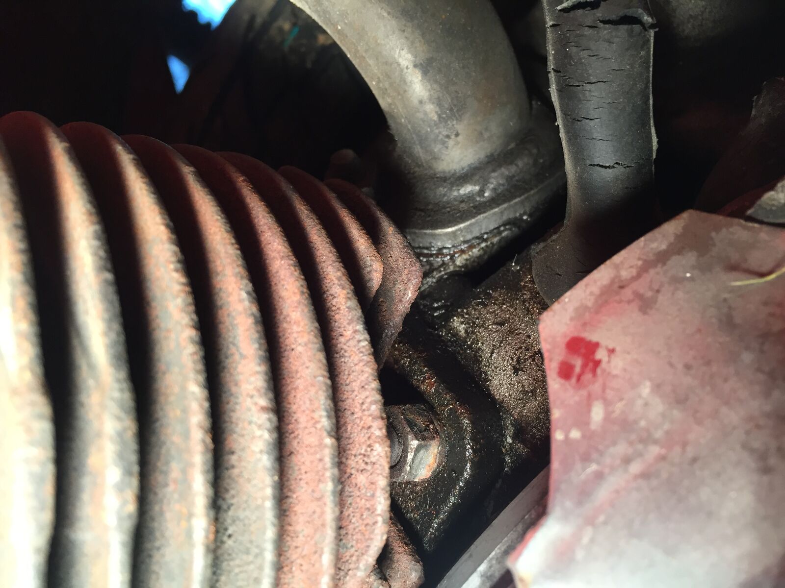

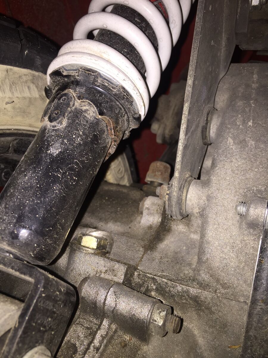

    So...

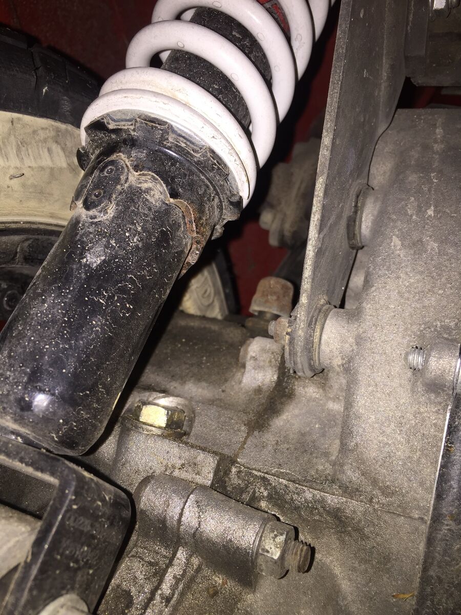

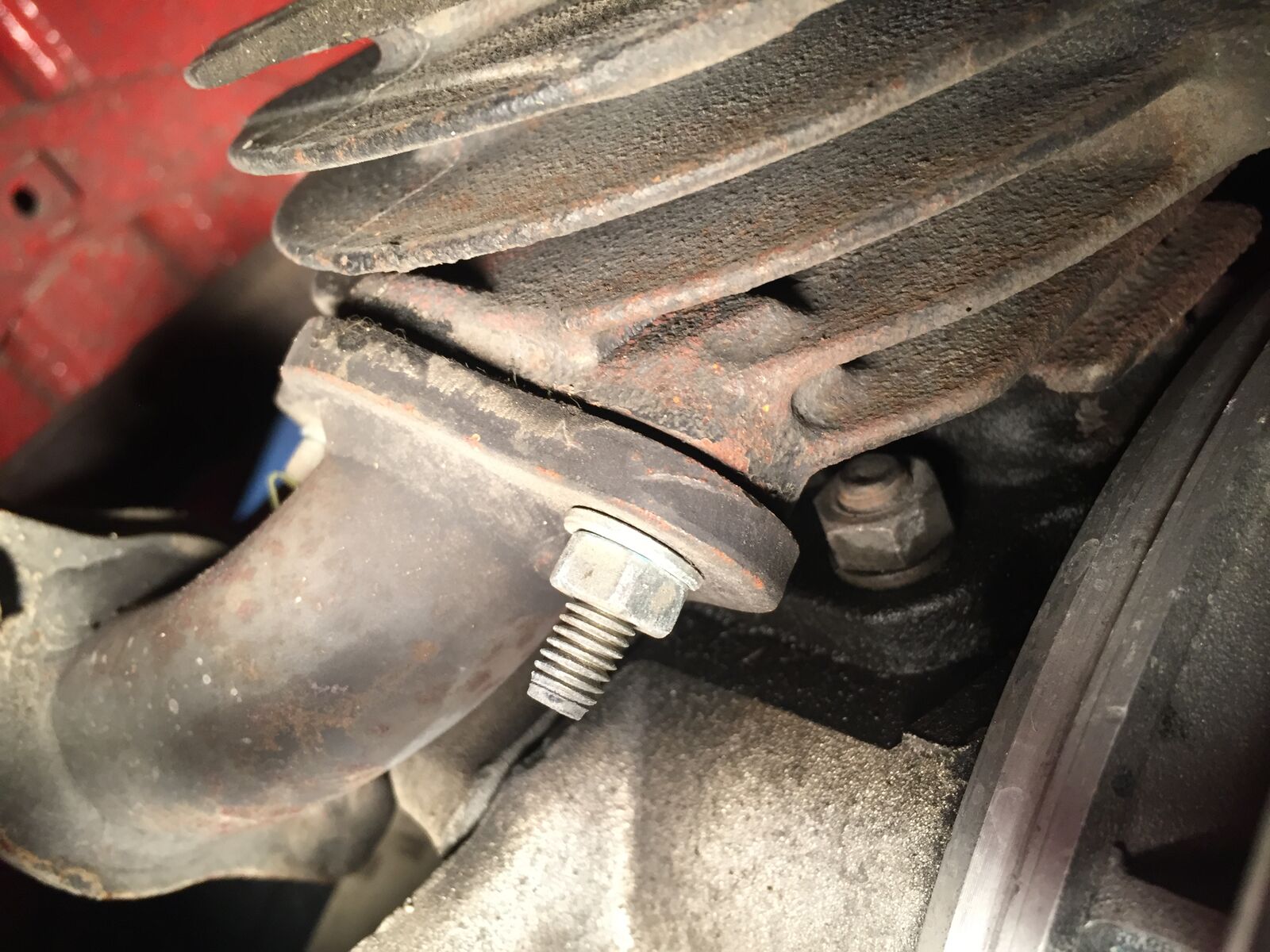

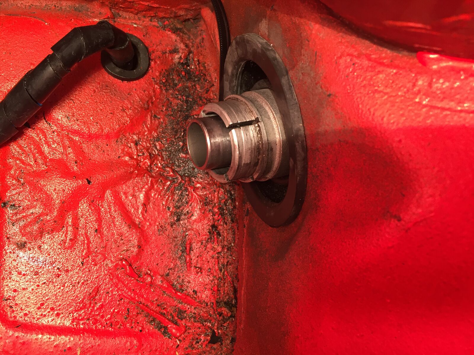

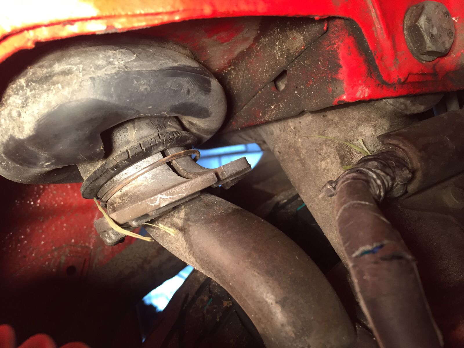

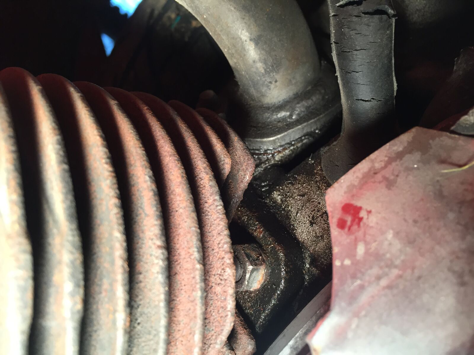

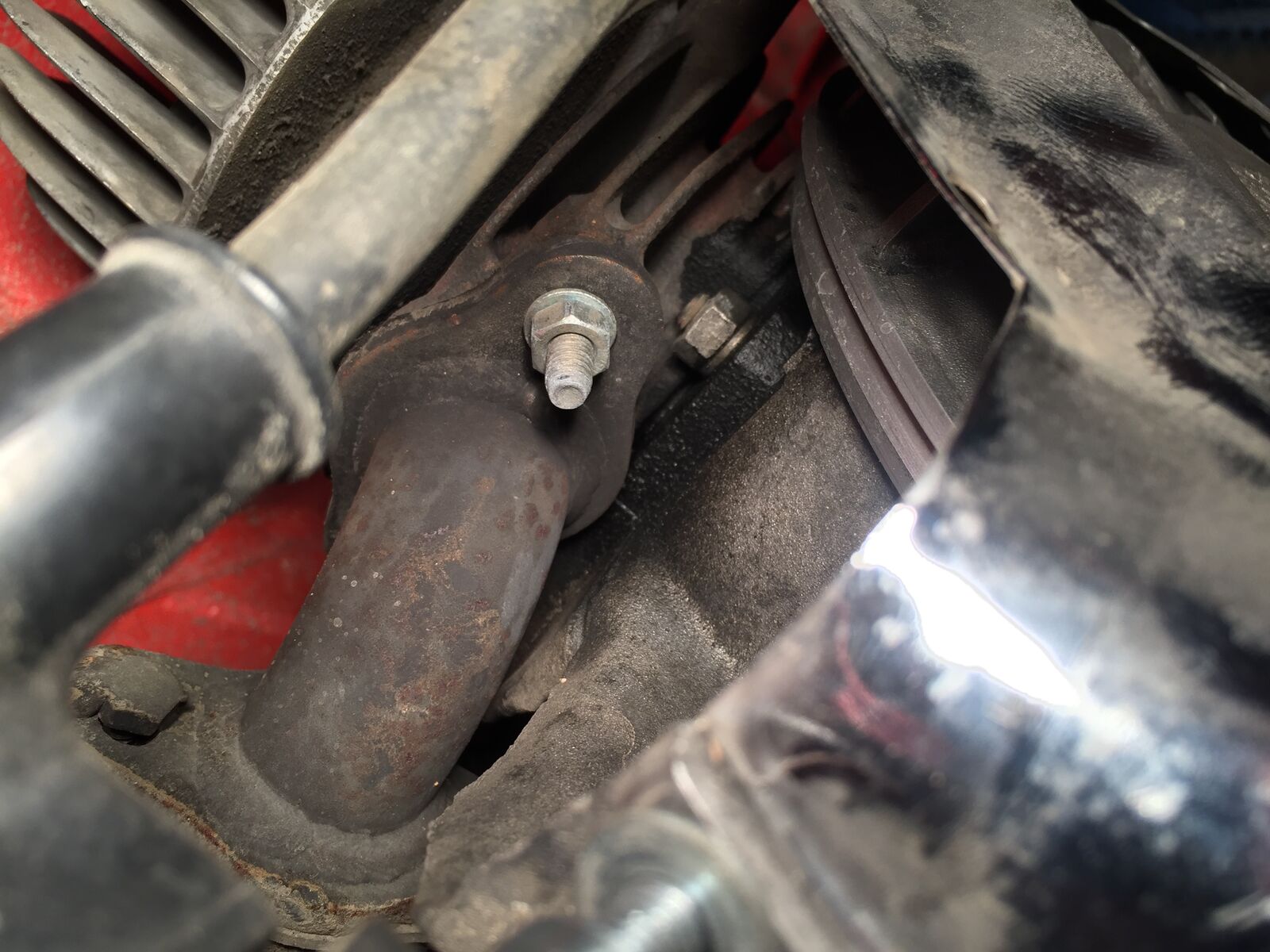

    • :wacko: Filzring ist gar keiner vorhanden
    • Sieht so aus als wäre der Zylinder Fuß undicht? Muss der Motor raus um diese zu wechseln?
    • Manschette ist auch eingerissen

  • ReBonSe
    433
    4,688
    825
    P125X, 221 Sprint
    • July 23, 2017 at 12:51
    Lass erstmal den Zylinderfuß und die Manschette sein, finde ich beides nicht tragisch. Bau nur den Filzring (gefettet) ein und wieder den Vergaser hin.
  • Fantine
    540
    13,275
    2,541
    Duisburg
    PK 50 XL 2

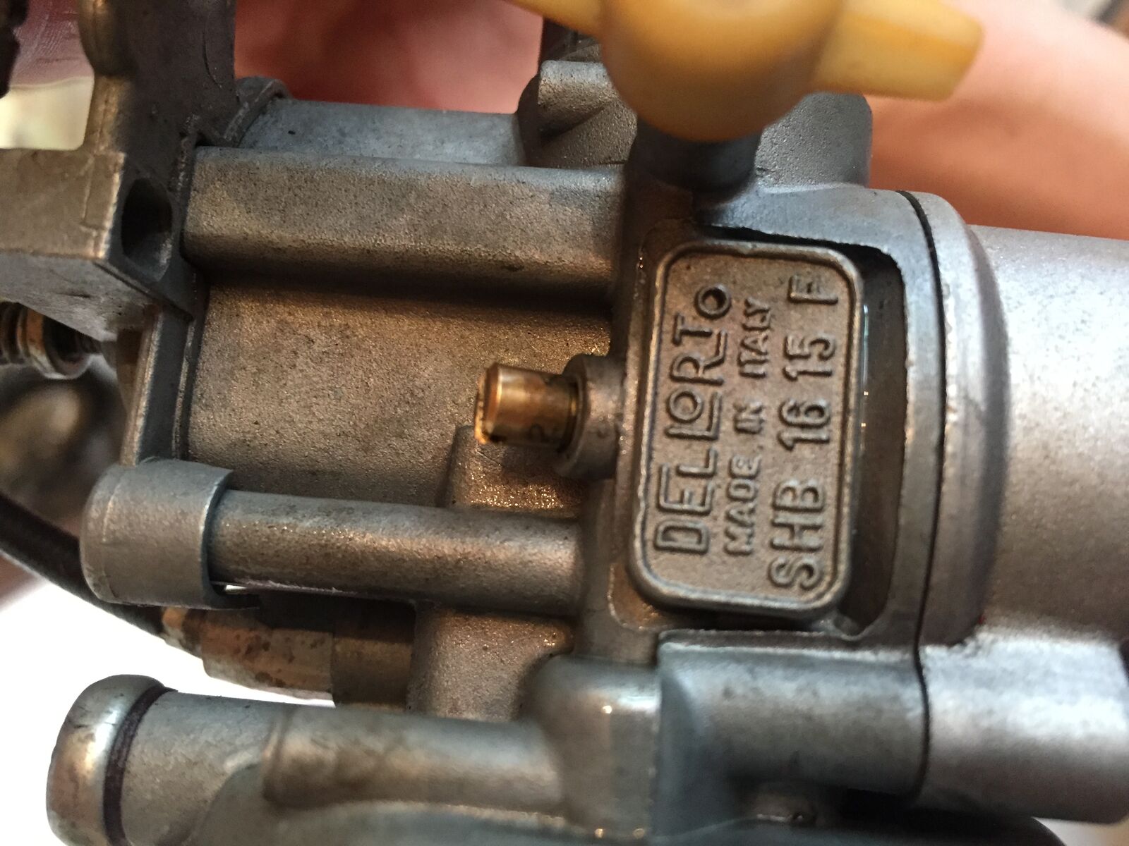

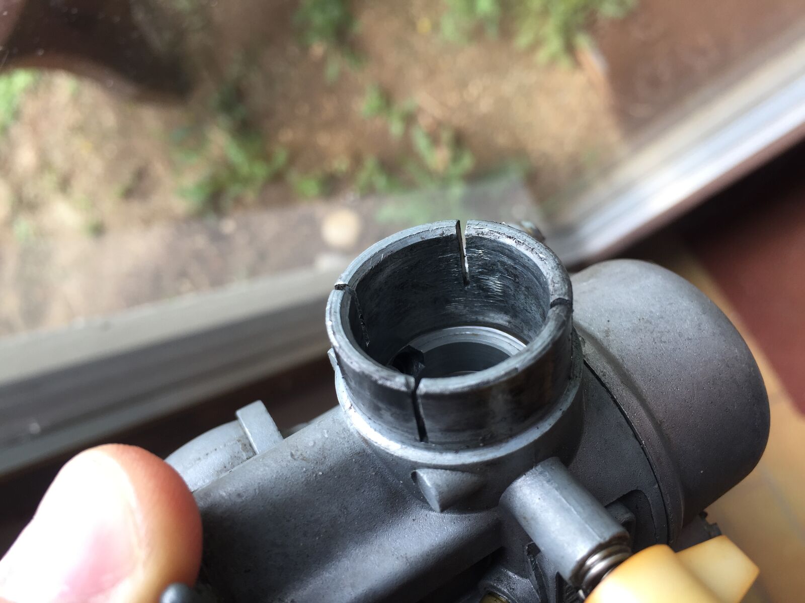

    • July 23, 2017 at 13:06
    Kein Filzring wäre beim 16/15er Vergaser ( der mit dem O-Ring ) völlig in Ordnung...

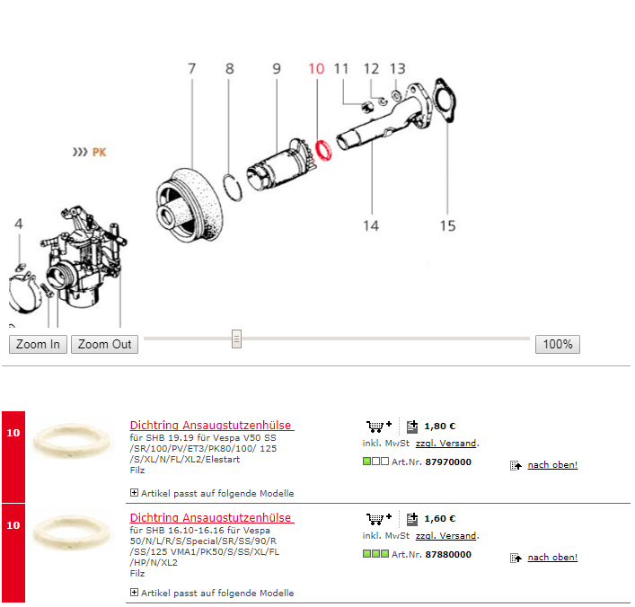

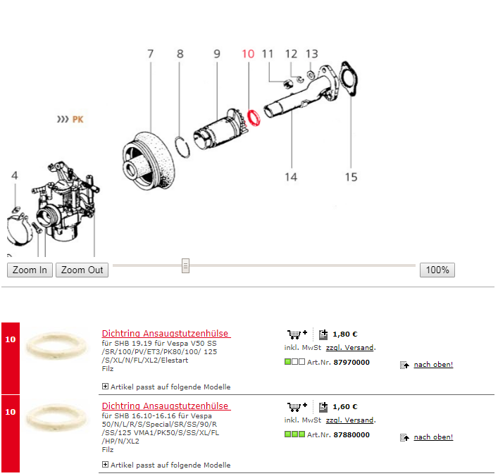

    • Das hier müsste doch richtig sein für meinen oder? Da sehe ich nur den filzring.
    • Was hat der klemmring auf dem ansaugstutzen für eine Funktion?
      • 91.41 kB
      • 707 × 676
      • 564

  • ReBonSe
    433
    4,688
    825
    P125X, 221 Sprint
    • July 23, 2017 at 14:13
    Ja der ist richtig. Der Klemmring hält die Hülse durch zwei Nasen auf dem ASS.
  • Ringostar1982
    105
    PK50 XL umgebaut (V5X3T)
    • July 23, 2017 at 14:37
    Ok jetzt hab ich es gesehen und verstanden. Dann probiere ich es jetzt erst mal mit einem filzring. Danke euch!
    tonitest
    2,159
    13,824
    2,319
    • July 23, 2017 at 20:52
    du hast den 16/15 f Vergaser und brauchst keinen Filzring! Im Stutzen vom Gaser, der auf den ASS geschoben wird, sollte in einer Nut hinter den 4 Flügeln ein O-Ring aus Gummi sitzen. Tut er das? Filtering und O-Ring gibt es nicht.
