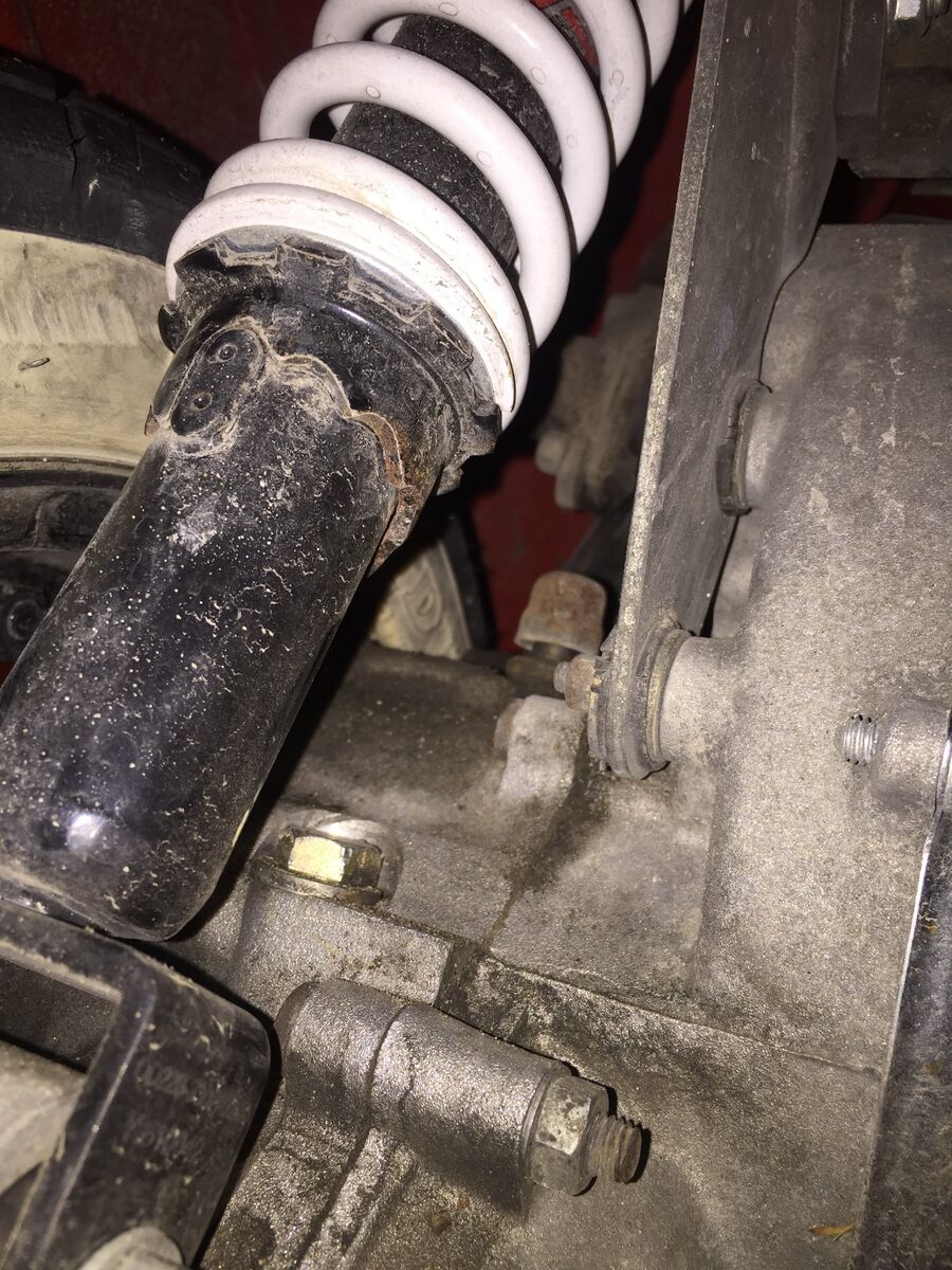

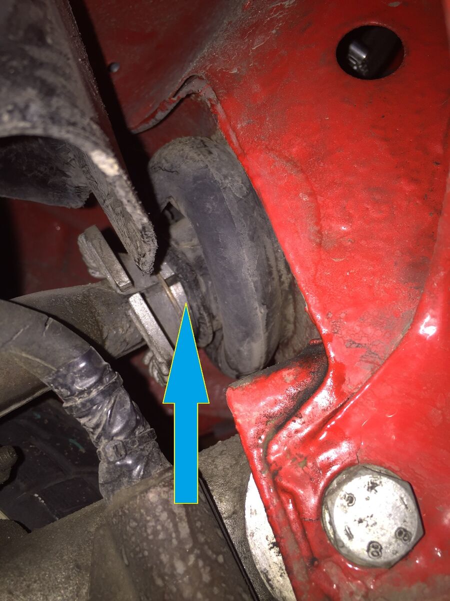

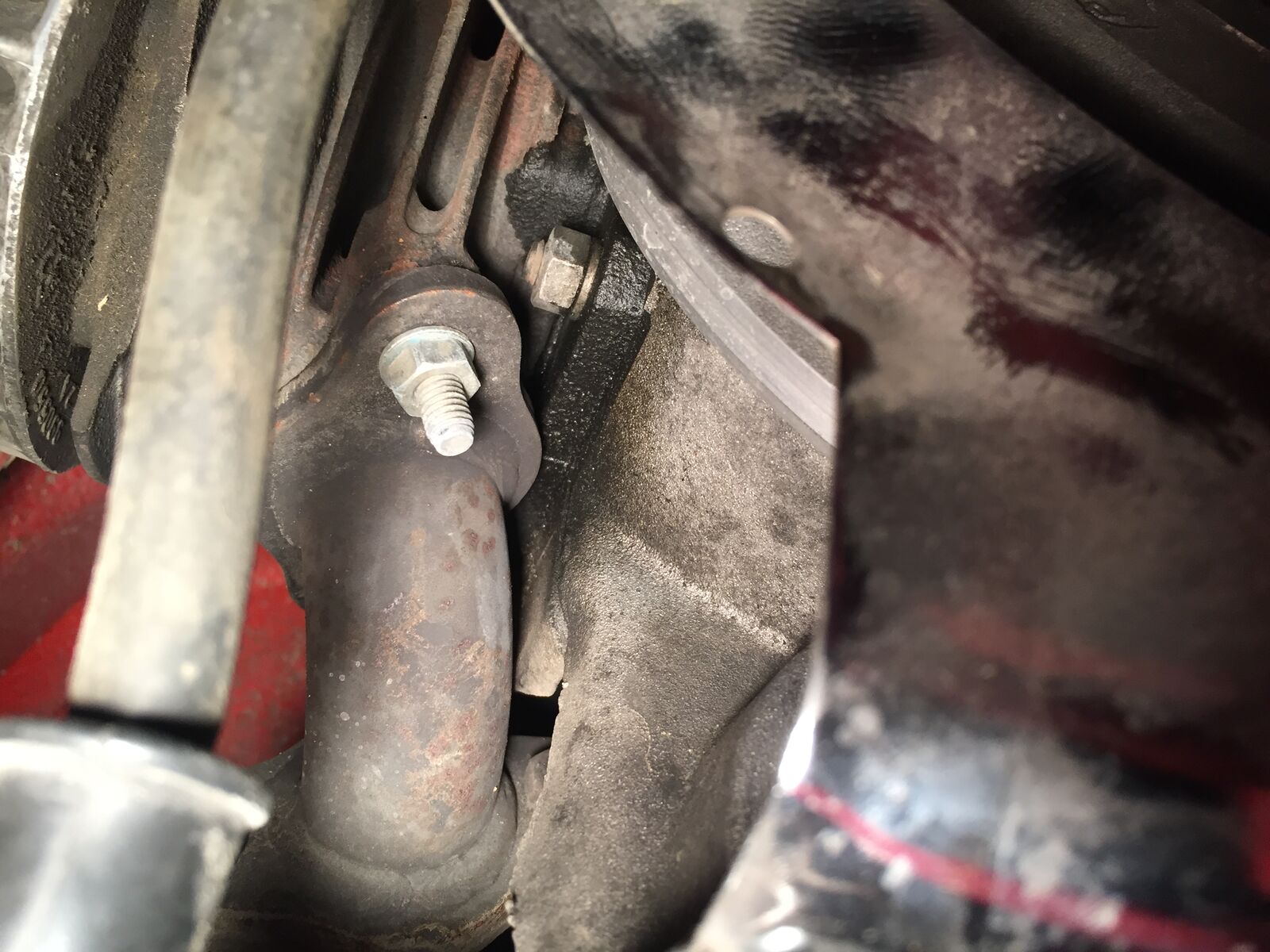

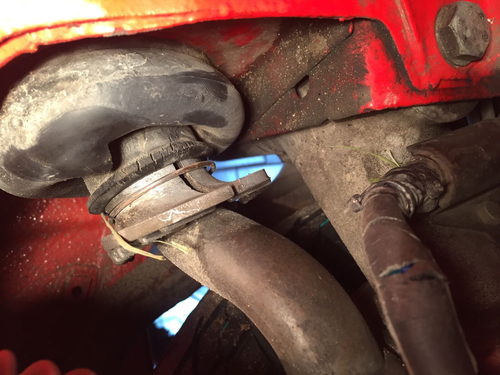

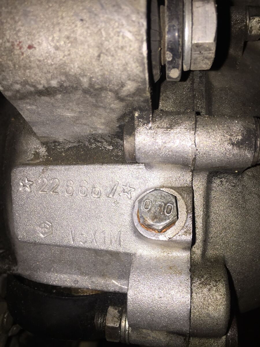

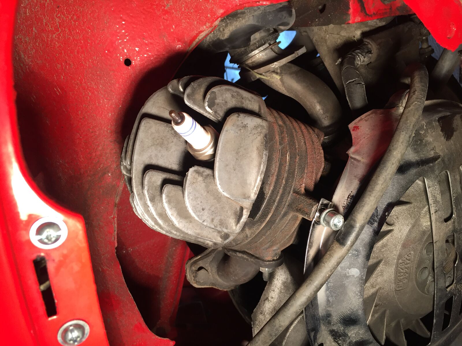

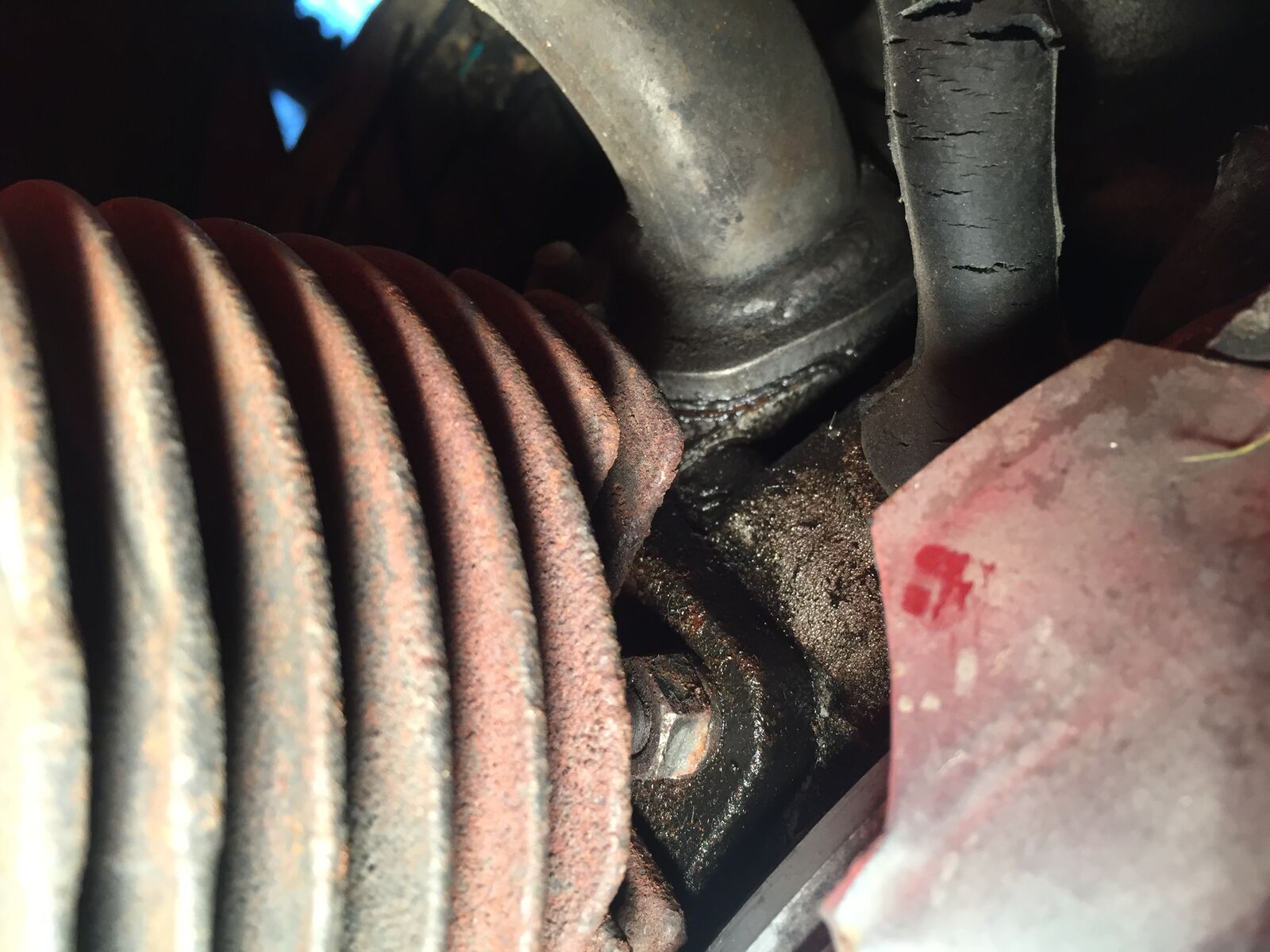

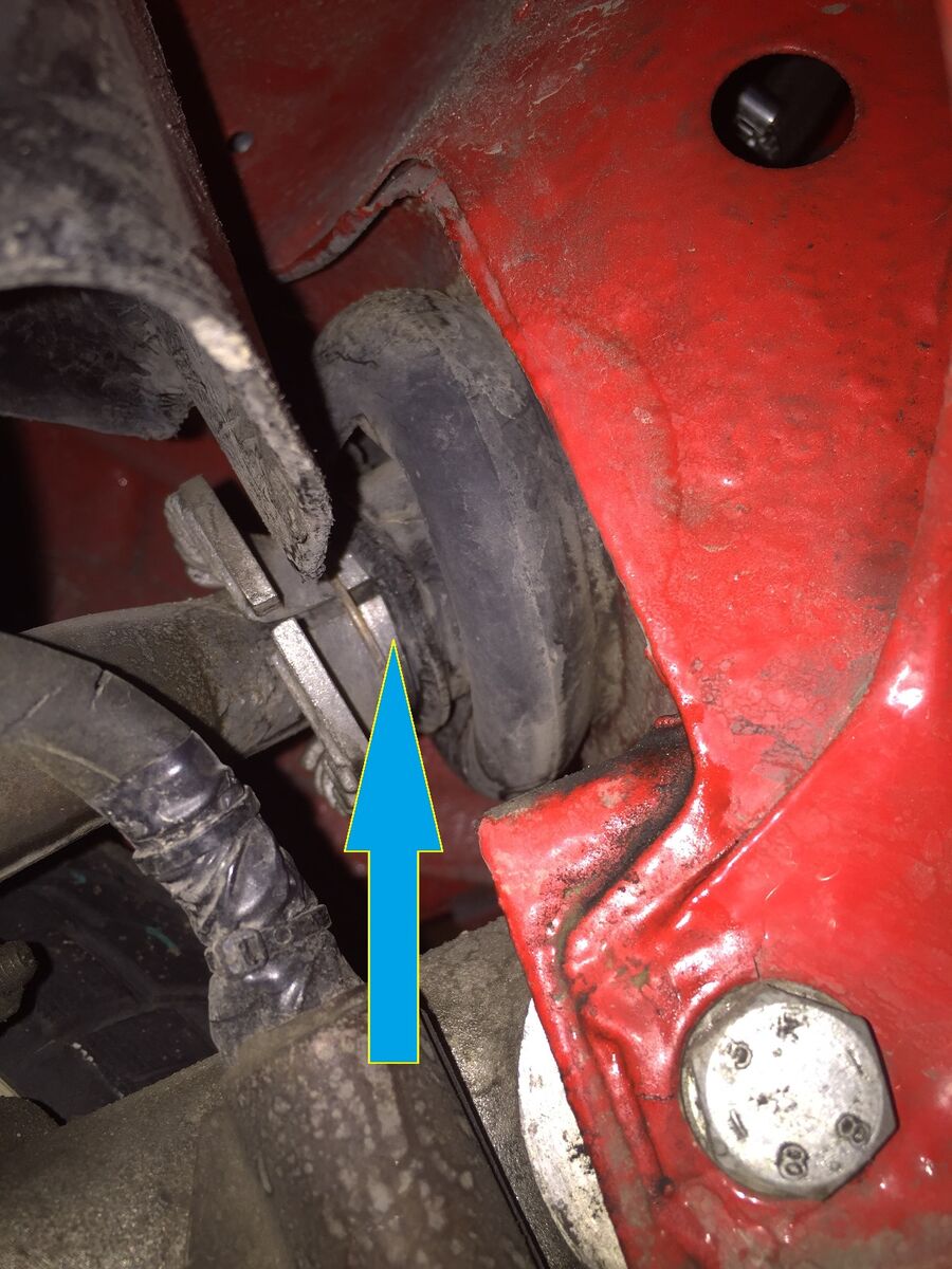

    So...
    • :wacko: Filzring ist gar keiner vorhanden
    • Sieht so aus als wäre der Zylinder Fuß undicht? Muss der Motor raus um diese zu wechseln?
    • Manschette ist auch eingerissen
      • 372.67 kB
      • 247.44 kB
      • 272.56 kB
      • 212.93 kB
      • 303.99 kB
      • 240.9 kB
      • 226.98 kB
  • ReBonSe
    433
    4,688
    825
    P125X, 221 Sprint
    • July 23, 2017 at 12:51
    Lass erstmal den Zylinderfuß und die Manschette sein, finde ich beides nicht tragisch. Bau nur den Filzring (gefettet) ein und wieder den Vergaser hin.

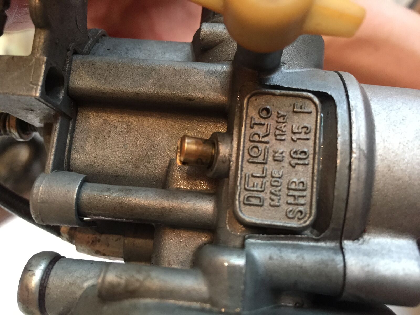

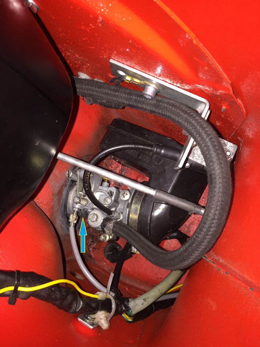

  • Ringostar1982
    105
    PK50 XL umgebaut (V5X3T)
    • July 23, 2017 at 13:25
    Ok, habe nur die Schrauben etwas vorsichtig angezogen.
    Welcher O-Ring?
      • 234.22 kB
      • 170.61 kB

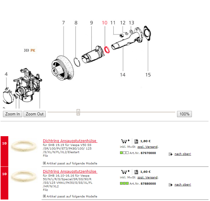

    • July 23, 2017 at 13:34
    • Das hier müsste doch richtig sein für meinen oder? Da sehe ich nur den filzring.
    • Was hat der klemmring auf dem ansaugstutzen für eine Funktion?

  • ReBonSe
    433
    4,688
    825
    P125X, 221 Sprint
    • July 23, 2017 at 14:13
    Ja der ist richtig. Der Klemmring hält die Hülse durch zwei Nasen auf dem ASS.
  • Ringostar1982
    105
    • July 23, 2017 at 14:37
    Ok jetzt hab ich es gesehen und verstanden. Dann probiere ich es jetzt erst mal mit einem filzring. Danke euch!
    tonitest
    2,168
    13,858
    2,324
    • July 23, 2017 at 20:52
    du hast den 16/15 f Vergaser und brauchst keinen Filzring! Im Stutzen vom Gaser, der auf den ASS geschoben wird, sollte in einer Nut hinter den 4 Flügeln ein O-Ring aus Gummi sitzen. Tut er das? Filtering und O-Ring gibt es nicht.
