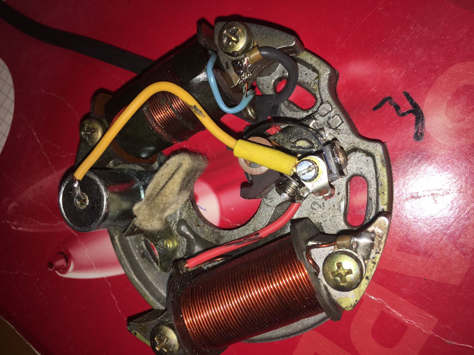

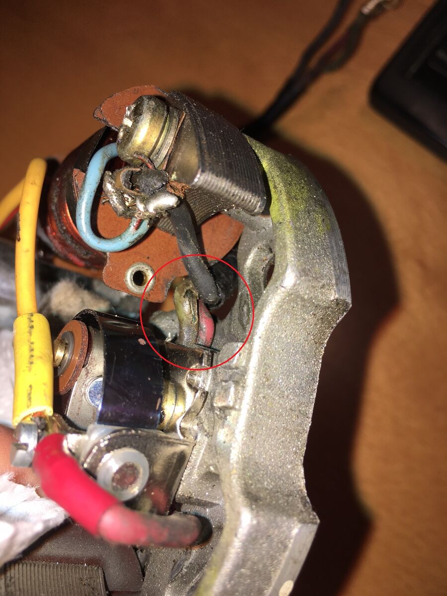

    So liebe Vespa-Freunde,
    kleines Update! Ich habe den Motor vom Kabelbaum getrennt, die roten Kabel verbunden, dass ein Zündfunke entstehen kann, aber es tut sich nichts (trotz erneutem Einsprühen von Bremsenreiniger in den Brennraum).
    Aaaaber ich habe mir meine Zündung genauer angesehen und entdeckt, dass die Kabel alt und teilweise nicht mehr vollständig isolieren :huh:
    Ich werde mir nun einzelne Kabel besorgen und alle Komponenten erneut und sauber verlöten.

    • August 3, 2017 at 11:18
    So, mittlerweile sind sämtliche Zündkomponenten neu verlötet. Zwei der alten Kabel sahen echt übel aus. Frohen Mutes eben in der Garage gewesen und.... nix passiert :cursing::cursing:
    Eventuell werde ich noch einzelne Zündkomponenten erneuern. Das überlege ich mir noch. Und sonst geb ich die Karre vielleicht einfach weg oder versenke sie im Neckar.
    Ich danke Euch herzlich für den Input! :thumbup: Ferndiagnose ist tatsächlich nicht so einfach...
    Zitat von Michi 160 GS
    Klingt jetzt vielleicht komisch, aber bei meiner Vespa hat mal ein Insekt den Auspuff zugekleistert und somit ging nix mehr, war aber von außen nicht ersichtlich- also mal testen, ob der Auspuff schön frei ist-und des weiteren schreibst du zwar, der Unterbrecher ist korrekt eingestellt, aber zu welchen Zeitpunkt er korrekt öffnet, das ist auch wichtig, also kurz vor dem oberen Totpunkt
    Immer schön geduldig weitersuchen und nix "kaputtrichten"
    Der Zeitpunkt der Öffnung wird ja ebenfalls durch die Stellung der ZGP ausgelöst, korrekt?

    • August 3, 2017 at 21:48
    Hast du bei den neu gelöteten Kabeln 2 x rot verwendet, für das Licht müßte eigentlich grün sein, nicht das du die verwechselst...
    Das gelbe muß anders geführt werden, hast du das beim Einbau berücksichtigt.
    Ist die Kerze naß nach den vergeblichen Kickversuchen???? -leider gibt es alle möglichen Ursachen -so aus der Ferne
    Hauptdüse nochmal ansehen
