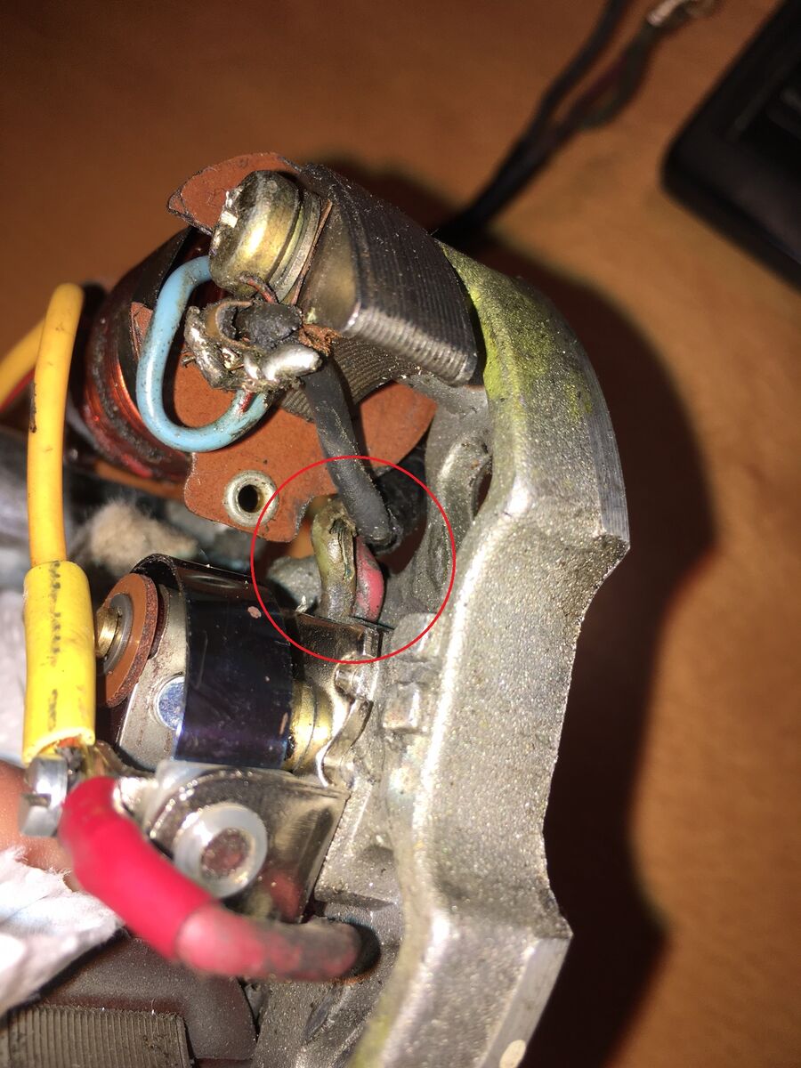

    kleines Update! Ich habe den Motor vom Kabelbaum getrennt, die roten Kabel verbunden, dass ein Zündfunke entstehen kann, aber es tut sich nichts (trotz erneutem Einsprühen von Bremsenreiniger in den Brennraum).
    Aaaaber ich habe mir meine Zündung genauer angesehen und entdeckt, dass die Kabel alt und teilweise nicht mehr vollständig isolieren :huh:
    Ich werde mir nun einzelne Kabel besorgen und alle Komponenten erneut und sauber verlöten.

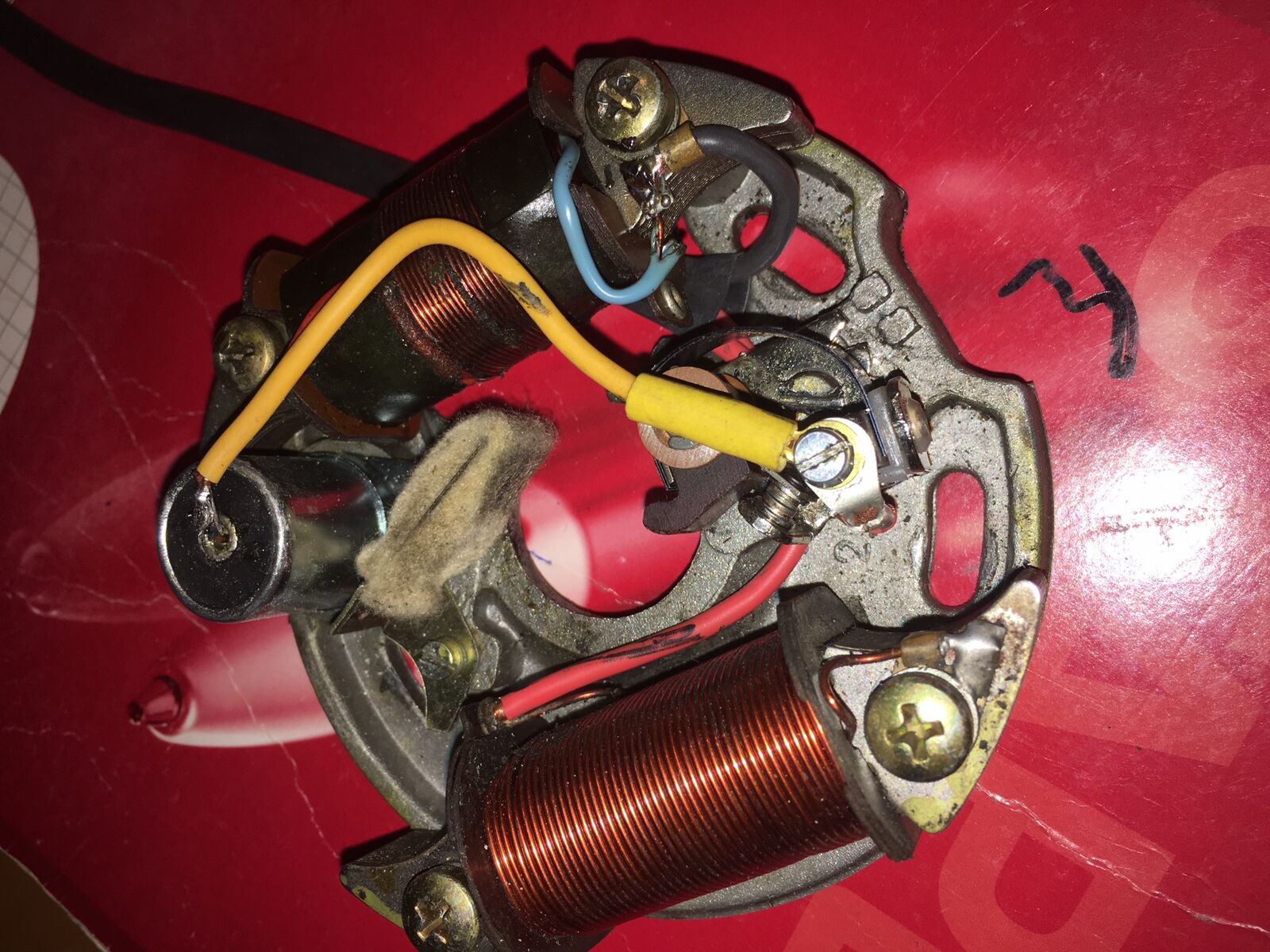

    So, mittlerweile sind sämtliche Zündkomponenten neu verlötet. Zwei der alten Kabel sahen echt übel aus. Frohen Mutes eben in der Garage gewesen und.... nix passiert :cursing::cursing:
    Eventuell werde ich noch einzelne Zündkomponenten erneuern. Das überlege ich mir noch. Und sonst geb ich die Karre vielleicht einfach weg oder versenke sie im Neckar.
    Ich danke Euch herzlich für den Input! :thumbup: Ferndiagnose ist tatsächlich nicht so einfach...

    Hast du bei den neu gelöteten Kabeln 2 x rot verwendet, für das Licht müßte eigentlich grün sein, nicht das du die verwechselst...
    Das gelbe muß anders geführt werden, hast du das beim Einbau berücksichtigt.
