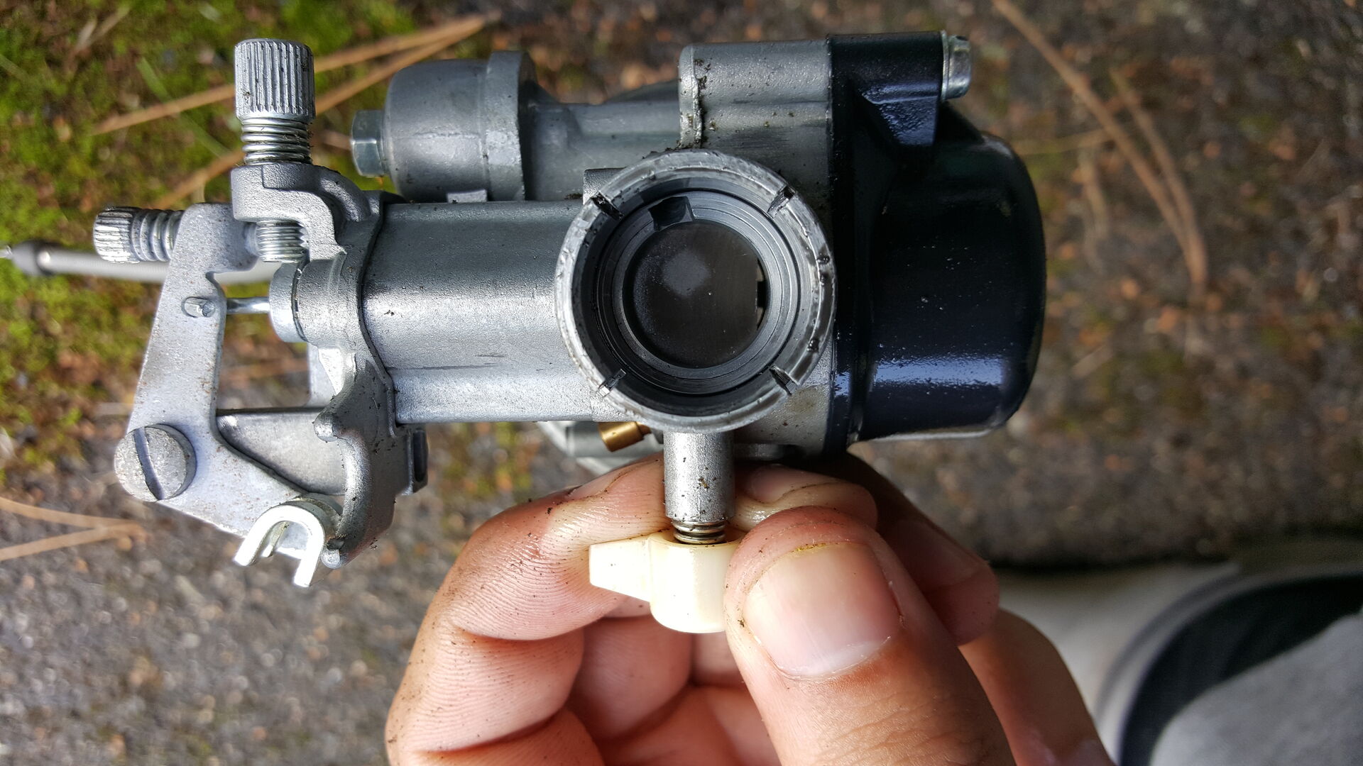

    hi zusammen, blöde Frage muss die Schelle etc runter um evtl neuen Dichtung einzusetzen? Wenn ich draufdrücken ist Spiel nach unten als würde es auf einer Feder sitzen, ich hoffe ihr wisst was ich meine ;)
    Bei dem anderen Bild müsste sich beim drehen der weissen flügelschraube doch eigentlich der schieber bewegen oder Nicht? Der schliesst noch öffnet er sich weiter.

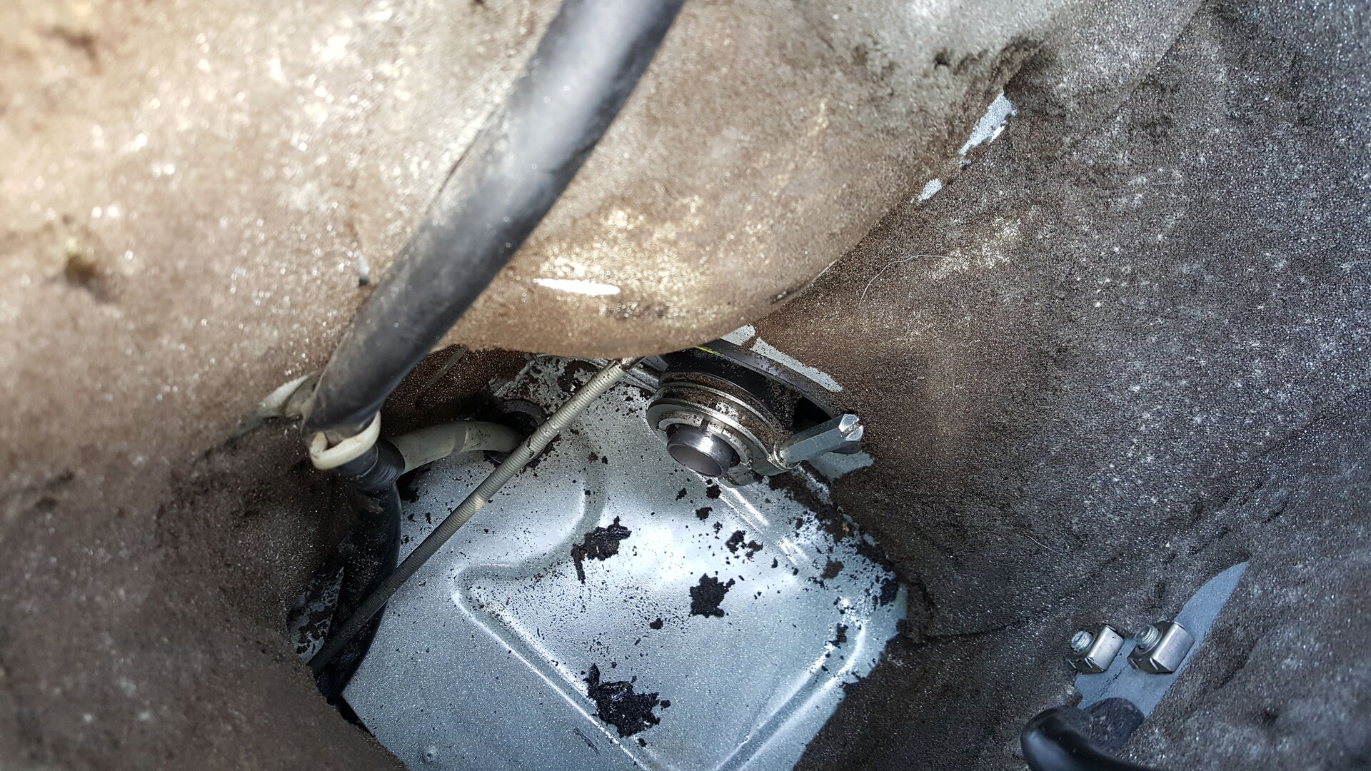

    die zweite Frage habe ich mir Grad selber beantwortet, dafür die nächste, ist die schwimmernadel noch i.o.?

    Schelle muss nicht ab, der Filzring kommt zwischen Ansaugstutzen und Gussschutzkappe.
    Und die zweite Frage kannst du dir bei dem Zustand auch selbst beantworten, bzw. sparen. Das sieht ja ein Blinder ....
    Edith sagt gerade, dass Du einen 16.15 F Vergaser hast. Da gehört ein O-Ring in den Vergaser und kein Filzring auf den Ansaugstutzen.

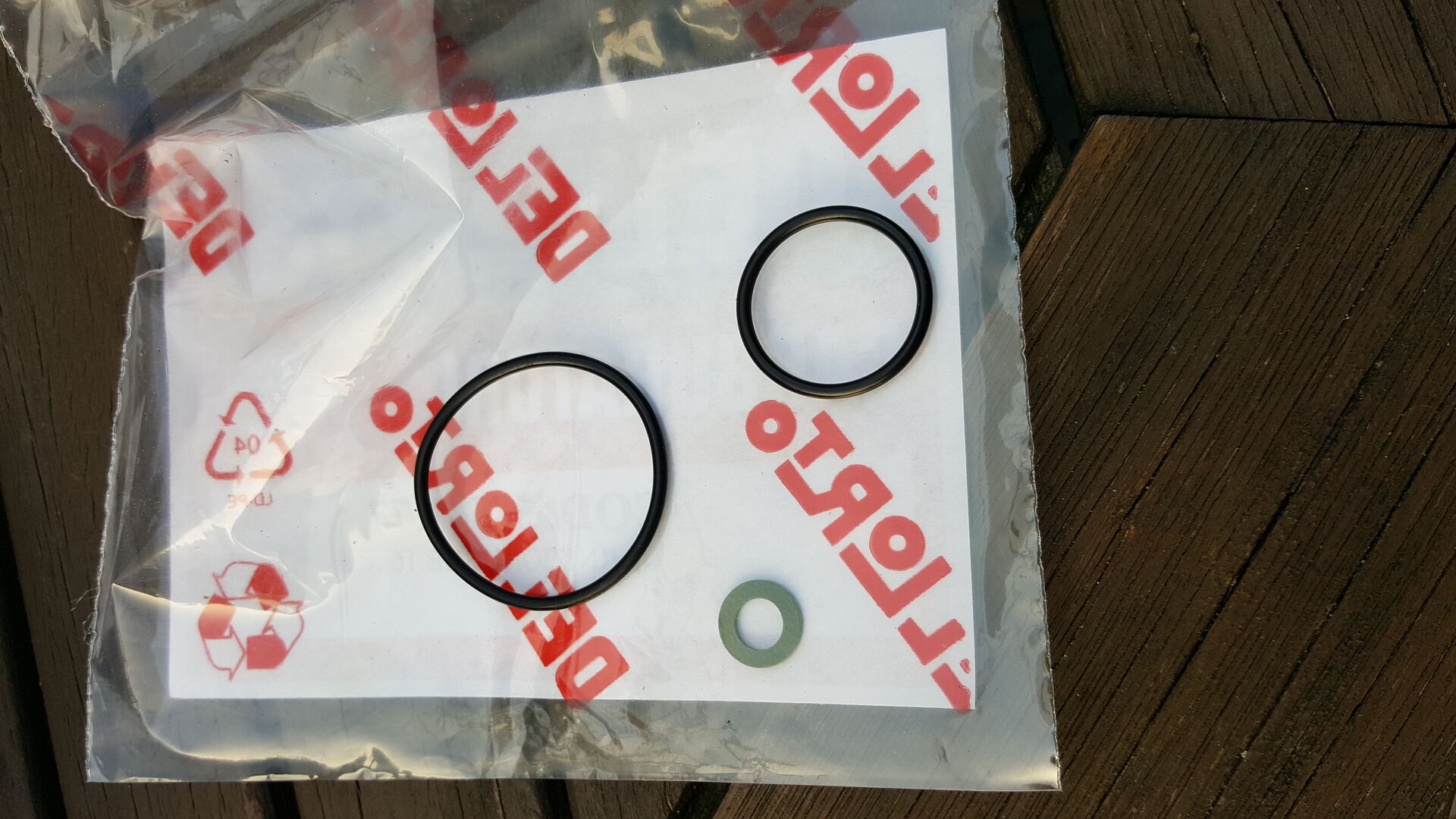

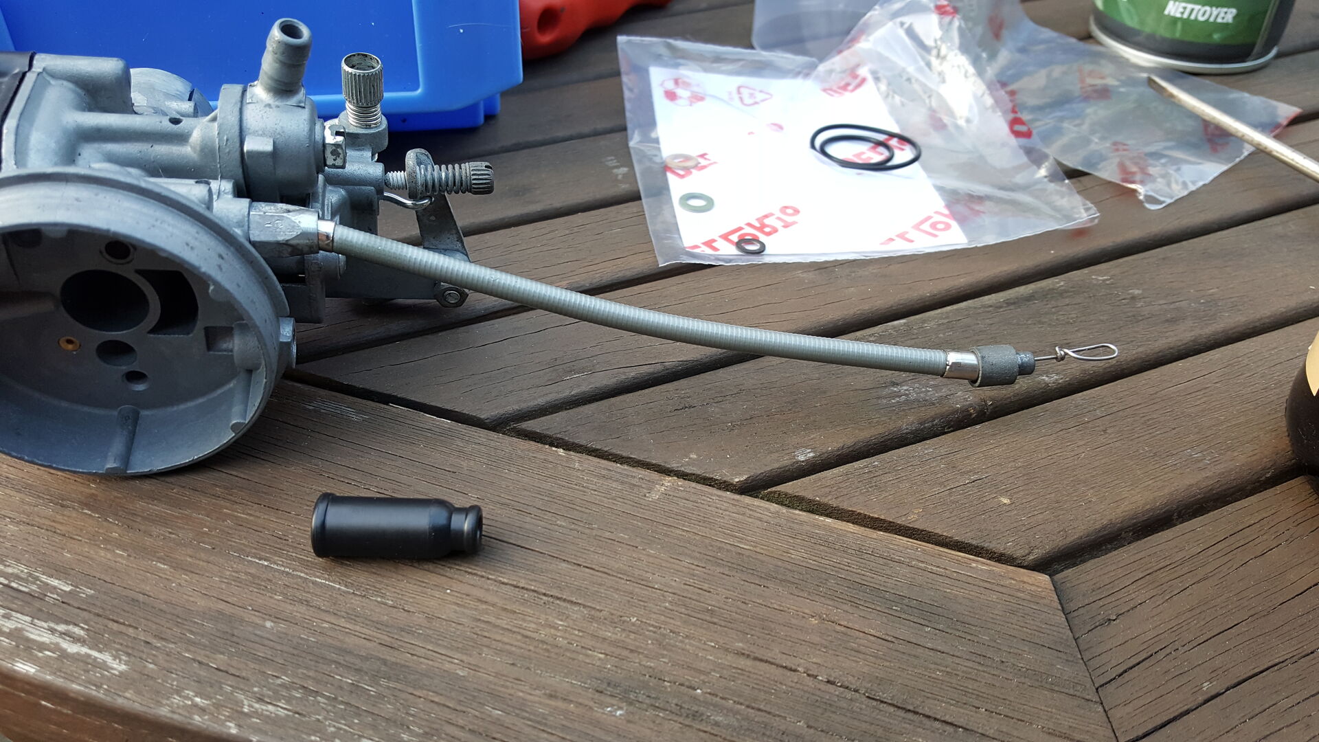

    die zylinderdichtung kommt links auf den Teil vom chokezug?
    Die drei Dinge habe ich übrig, einer der orange wahrscheinlich der kleine wird dann über den ansaugstutzen geschoben?

    Volker PKXL2
    3,206
    31,861
    5,710
    • September 24, 2017 at 19:48
    Ja, der O-Ring gehört IN den Ansaugstutzen!
    Ja, die Gummitülle kommt ÜBER das linke Ende vom Chokezug.
    Der letzte Ring ist über.

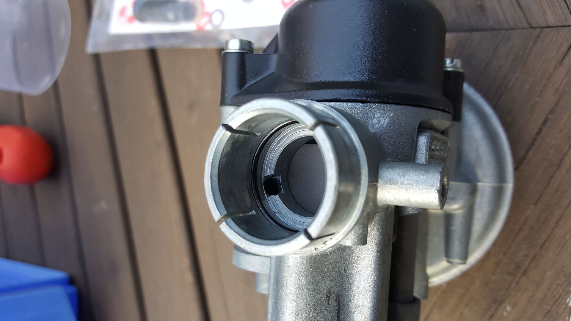

    hallo muss in diesem Ding nicht auch ein Dichtring rein wenn ja wie kriege ich das raus da sollen zwei Flügel sein ich komme aber nicht dran da eine große Gummidichtung davor ist wo ich nicht weiß ob ich diese einfach rausziehen kann ohne was kaputt zu machen

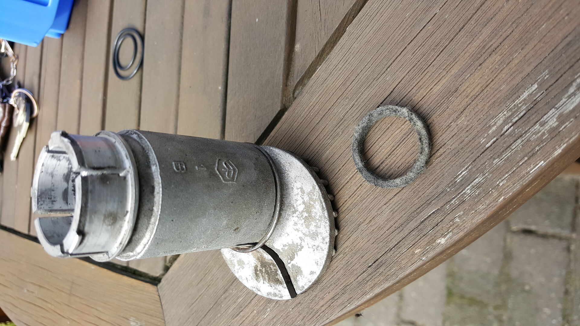

  • Aynim
    519
    95
    Pk 50 xl
    • September 26, 2017 at 14:10
    nach 20 Minuten habe ich das Ding endlich raus komischerweise ist dort in der Tat ein Filzring und kein Ohrring ich habe auch keinen passenden Ohrring über habe ich vielleicht den falschen ansaugstutzen bzw ansaugstutzen Überwurf oder was auch immer das ist? Der ansaugstutzen ist ja eigentlich das Rohr was festgeschraubt ist

    2,172
    13,872
    2,326
    • September 26, 2017 at 22:56
    wie hier schon geschrieben wurde:
    Entweder O-Ring im Vergaser
    Oder Filzring auf dem Ansaugstützen.
    Niemals beides zusammen.
    Da Du einen O-Ring hast muß der Filzring weg.
