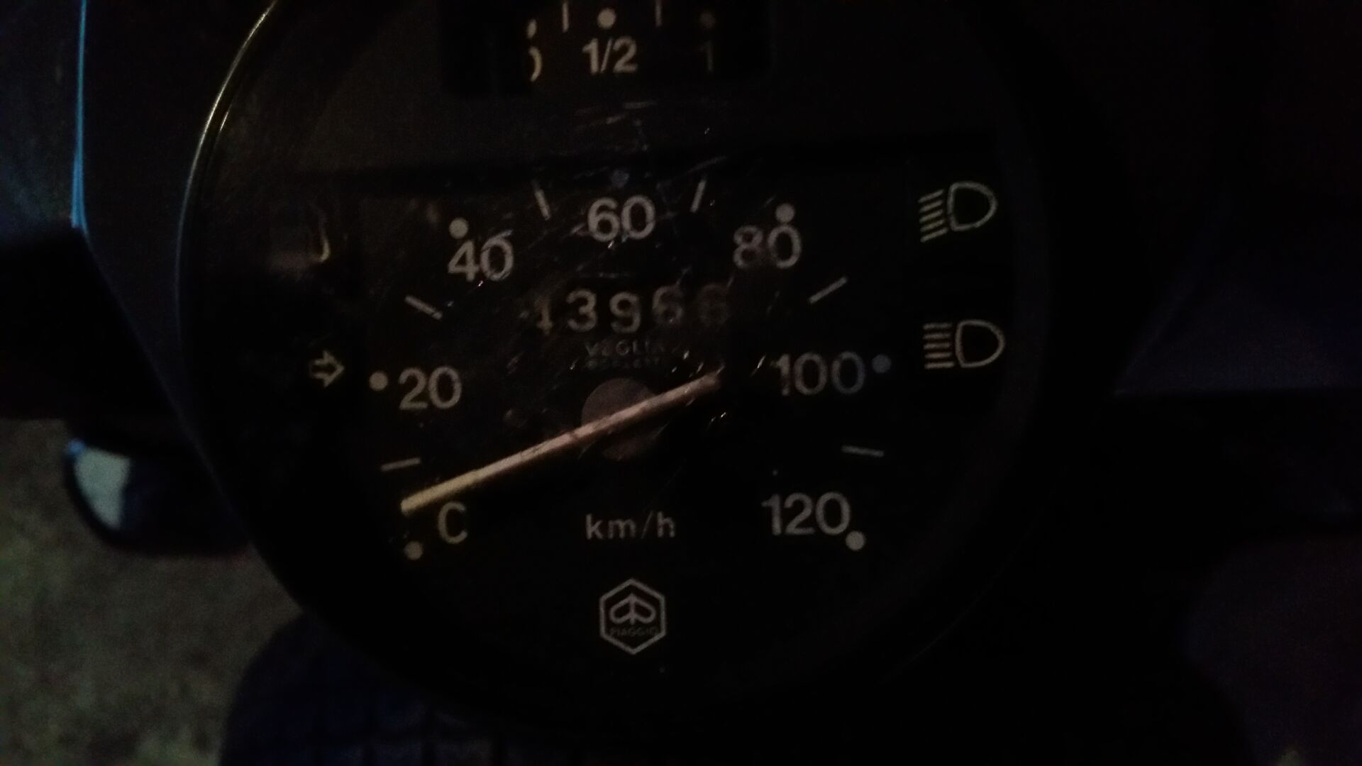

    Hallo Zusammen,
    Ich möchte gerne das Tachoglas von meinem Tacho ersetzen und den Tacho auf 0 stellen da ich den Motor und alles weitere komplett erneuert habe.
    Hat jemand Erfahrung damit gemacht oder kann mir weiter helfen?

    Tacho raus, den Stift der die Zahnräder fixiert raus nehmen, gewünschten Stand einstellen und wieder zusammenbauen.
    dauert ca 30min.
    Ein alter tacho mit 0km ist aber nicht der reisser! und Illegal zudem!
    Tachoglas wird etwas Kniffeliger, da der Ring bei wiedermontage umgebogen werden muss.
    Glas kostet 10€
    Geht nicht gibt`s nicht!

    3,225
    • December 4, 2017 at 09:13
    Einen Versuch ists Wert :) Das Glas zu Ersetzen ist sogar das leichtere dabei^^
    Den Tacho zu Nullen ..ging zb bei mir Schief... hatte meinen genullt, nach 1000m Stand er Plötzlich auf 11.111 :D
    vielleicht jemand machen lassem der es schon gemacht hat, damit es funktioniert..
    sucram kann man empfehlen :thumbup:

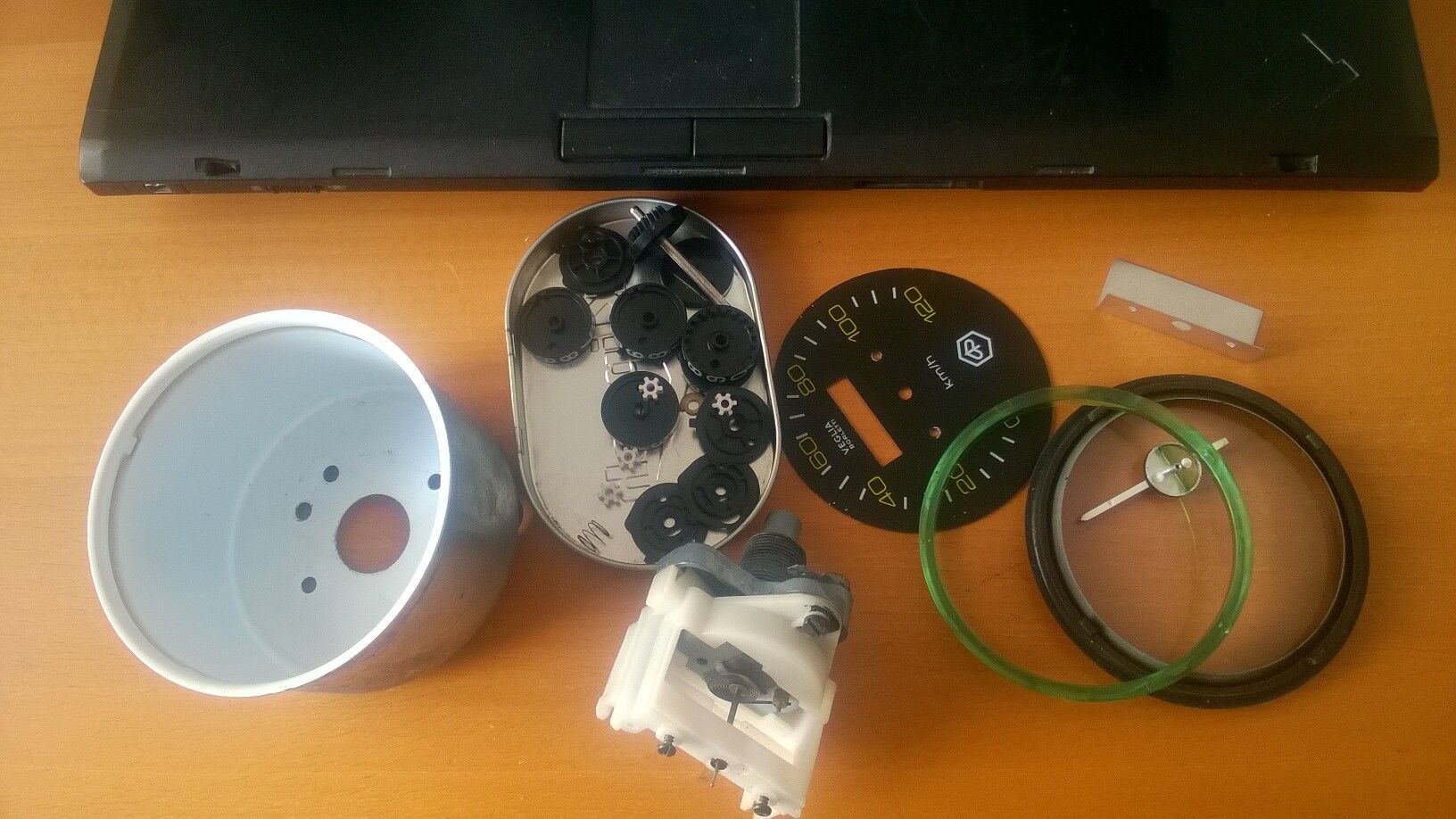

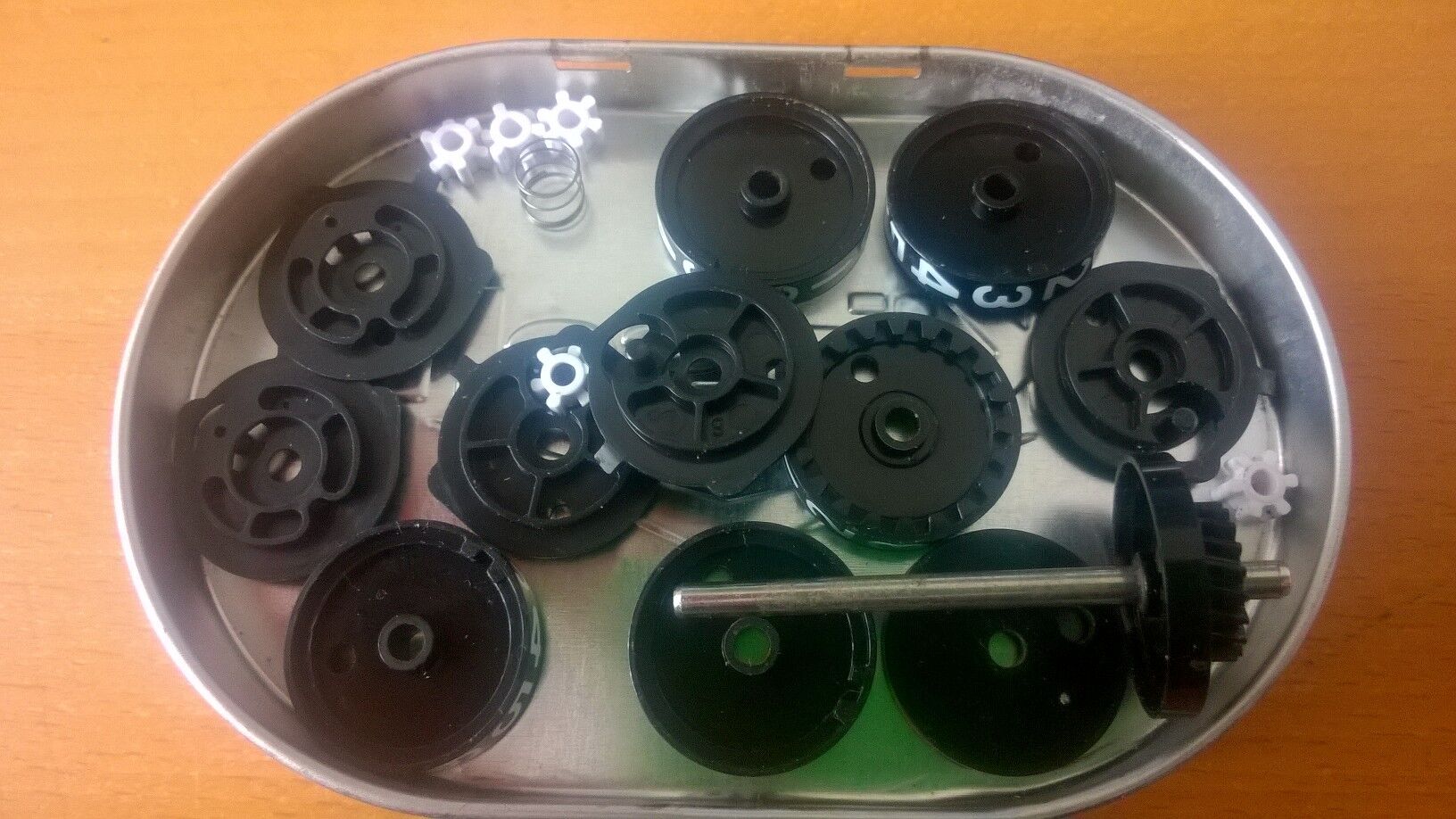

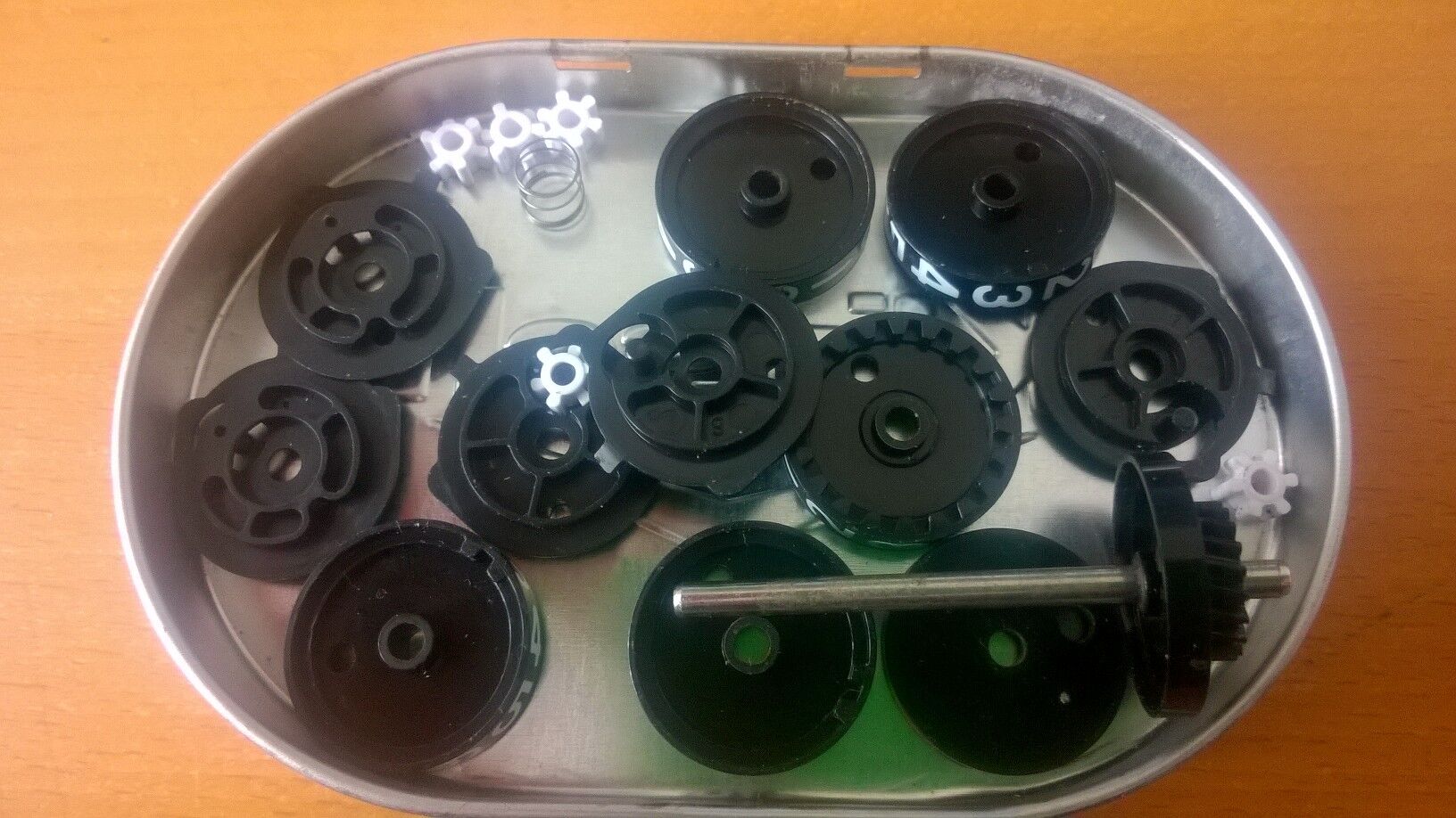

    Ich habe mal einen alten PX Tacho zerlegt, liegt schon 15 Jahre im Regal.
    Ich habe die km-Walze ausgebaut. Auf der 10000-Seite ist ein Sicherungsring mit Feder. Rechts die Schnecke.
    Wie stelle ich den dann auf alles Null?
    Sicherungsring lösen oder ganz auf? Wie müssen die einzelnen Räde und die Mitnehmer mit den Zahnrädern gstellt werden?
    Danke für Ideen.

    • September 4, 2018 at 22:59
    Walze muss komplett raus.
    Merk Dir die Stellung der Bleche mit der Nut bezogen auf unten/oben.
    Wenn du seitlich auf die Walzen schaust (von rechts), stehen die Bleche bei
    ca. 5 Uhr.
    Nun kannst Du im ausgebauten Zustand die Walzen drehen, musst aber die Bleche im Auge behalten und einerseits an der richtigen Stelle halten, andererseits müssen alle in einer Flucht sitzen.
    Für letzteres nehme ich immer einen Zahnstocher wo die Nuten sich fixieren.
    Wenn die Bleche nicht im richtigen Winkel zur gewünschten Anzeige stehen, gibt das nix.
    Viel Erfolg !

    • September 5, 2018 at 09:09
    Moin Marcus,
    danke für deine Antwort. Ist ein PX (alt) Tacho. Habe den mal zerlegt um zu schauen wie dr innen aussieht. Wahrscheinlich muss man die kleine Sicherungsscheibe auf dr linken Seite vorsichtig abziehen und kann dann die Teile von der Walze lösen. Die einzelnen Scheiben haben dann Löcher die man auffädeln kann, dann kommt es noch darauf an, wo und wie diese Scheiben mit den Zahnrädchen stehen müßen. Die Zahnrädchen haben auch unterschiedliche Zähne.
    Ich ü be mal weiter.
