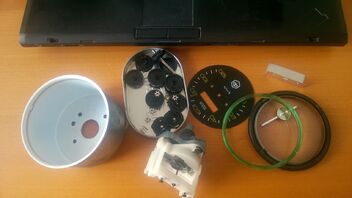

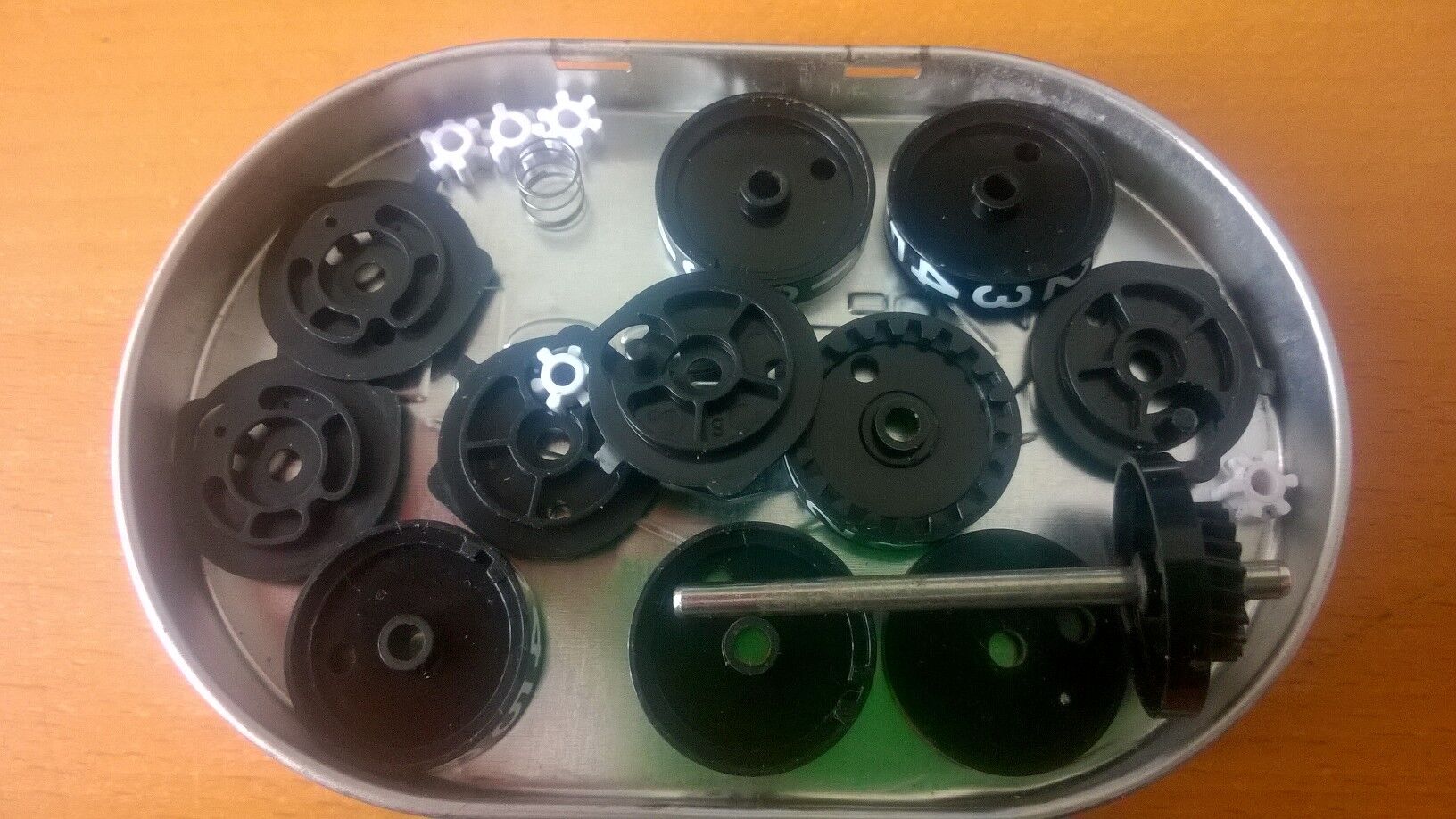

    Ich habe mal einen alten PX Tacho zerlegt, liegt schon 15 Jahre im Regal.
    Ich habe die km-Walze ausgebaut. Auf der 10000-Seite ist ein Sicherungsring mit Feder. Rechts die Schnecke.
    Wie stelle ich den dann auf alles Null?
    Sicherungsring lösen oder ganz auf? Wie müssen die einzelnen Räde und die Mitnehmer mit den Zahnrädern gstellt werden?
    Danke für Ideen.

    • September 4, 2018 at 22:59
    Walze muss komplett raus.
    Merk Dir die Stellung der Bleche mit der Nut bezogen auf unten/oben.
    Wenn du seitlich auf die Walzen schaust (von rechts), stehen die Bleche bei
    ca. 5 Uhr.
    Nun kannst Du im ausgebauten Zustand die Walzen drehen, musst aber die Bleche im Auge behalten und einerseits an der richtigen Stelle halten, andererseits müssen alle in einer Flucht sitzen.
    Für letzteres nehme ich immer einen Zahnstocher wo die Nuten sich fixieren.
    Wenn die Bleche nicht im richtigen Winkel zur gewünschten Anzeige stehen, gibt das nix.
    Viel Erfolg !

    • September 5, 2018 at 09:09
    Moin Marcus,
    danke für deine Antwort. Ist ein PX (alt) Tacho. Habe den mal zerlegt um zu schauen wie dr innen aussieht. Wahrscheinlich muss man die kleine Sicherungsscheibe auf dr linken Seite vorsichtig abziehen und kann dann die Teile von der Walze lösen. Die einzelnen Scheiben haben dann Löcher die man auffädeln kann, dann kommt es noch darauf an, wo und wie diese Scheiben mit den Zahnrädchen stehen müßen. Die Zahnrädchen haben auch unterschiedliche Zähne.
    Ich ü be mal weiter.

    • September 5, 2018 at 16:54
    jetzt nur noch Puzzle......................
