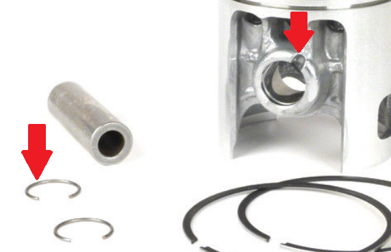

    Da hast Du den Fehler schon, bei einem original neuen Malossi-Kit werden keine Seegerringe mit 2 Ösen mitgeliefert, die passen nicht richtig in die Nut vom Kolben.
    Beim Malossi Kit sind immer Federringe aus Stahl dabei.
    Da hat Dir einer Müll verkauft.

    Soweit ich das übersehe, sind alle aktuellen " Tuningkit-Kolben " unabhängig vom Namen des Anbieters ( RMS natürlich ausgenommen 8) ) von ASSO und haben durchaus unterschiedliche Nut- und Clipformen. Wichtig ist nur, dass Nut und Cljp zusammenpassen - und es gibt auch Seegerringe für rund gestochene Nuten.
    Vespenstich kann ja mal - wenn er Lust hat - auf der unbeschädigten Seite schauen, ob da noch ein Seegerring mit eckigem Profil in einer Rundnut sitzt.
    Wenn ja, hast du recht. Dann hätte ihm tatsächlich jemand Müll verkauft...

    Ich red von den Malossi - Clips die bei einem Oriiginal Kit mit geliefert werden. Bei allen Malossis die ich verbaut habe waren Federringe aus Stahl dabei und niemals Seegerringe mit 2 Ösen, und das waren einige über die letzten Jahre hinweg. Ob Smallframe, kurz/langhub oder Largeframe ....egal, immer Federringe aus Stahl....
    Da Vespenstich nen Malossi Neu gekauft hat isser beschissen worden, ganz einfach....

    Jeder Malossi-Kolben hat ne Art Bohrung die zum Einstich der Clipse führt, sonst könnte man die Federringe nicht mehr demontieren.
    Beispiel anbei ... Ich klink mich hier jetzt aus sonst krieg ich ne Krise
