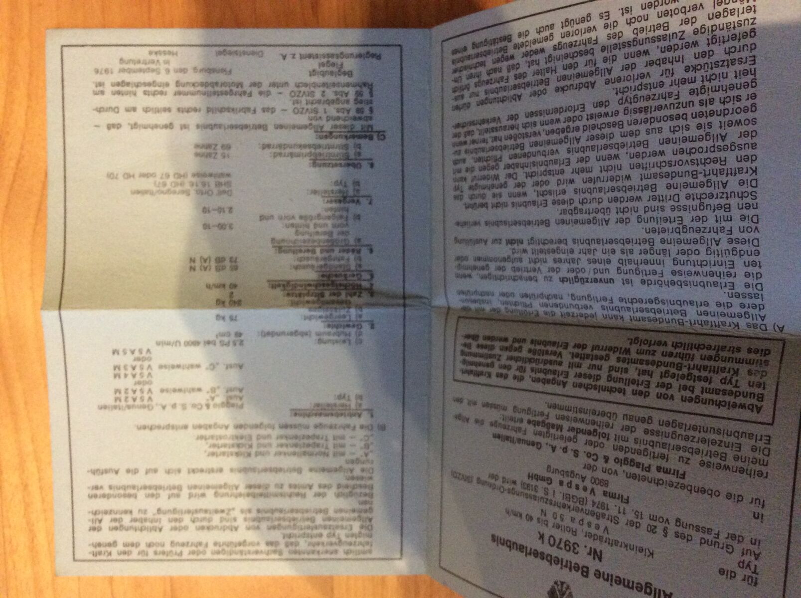

    Moin Leute,
    Ist es normal das in der ABE ner normalen V50 Special V5B3T ein 16/16 Vergaser eingetragen ist?
    Muss da nicht normal ein 16/12 stehen?
    Hab ich da etwa Glück gehabt? :danke

    16/16 passt.
    Steht bei meiner und meinem Bruder seiner auch drinne

    Ok, also täusche ich mich mit dem 16/12?!

    Scheint so.
    Meine V50 n special, Baujahr 77; V5B3T

    Ja ok, dann scheint das normal zu sein!
