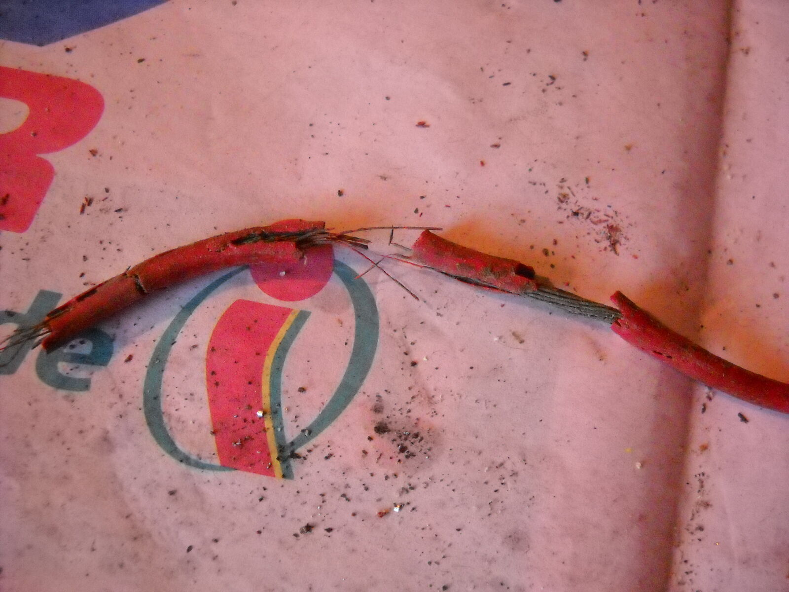

    • March 3, 2018 at 21:40
    So aus der Ferne ist es immer schwierig, den Fehler zu finen, den es gibt wirklich viele kleine Fehlermöglichkeiten .
    Hast du die Kabel getestet bzw. bist du sicher, das sie in O. sind, ich spreche von den drei Kabeln grün rot und schwarz, die aus der Zündträgerplatte rauskommen und im "Verteilerkästchen " verschwinden.
    Durch das Alter zerbröselt gerne die Isolierung ,speziell unnter dem Unterbrecher, da verläuft Kabel rot und grün und kann kKntakt mit Masse machen
