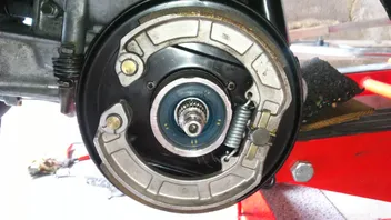

    Und hier noch was konstruktives für den werten Mitleser:
    So sieht es aus, wenn Hinterrad, Bremstrommel, Bremsbeläge und Staubschutzblech ab sind.
    An diesem Motor war der Kupplungsdeckel bzw. die Kupplungsarmdichtung undicht:
    Auf diesem Bild sieht man den ordentlich instandgesetzten Bremstrommelwellendichtring (das runde blaue Ding)
    und hübsch saubere Bremsbacken. Wäre der undicht, wäre alles ölig:
