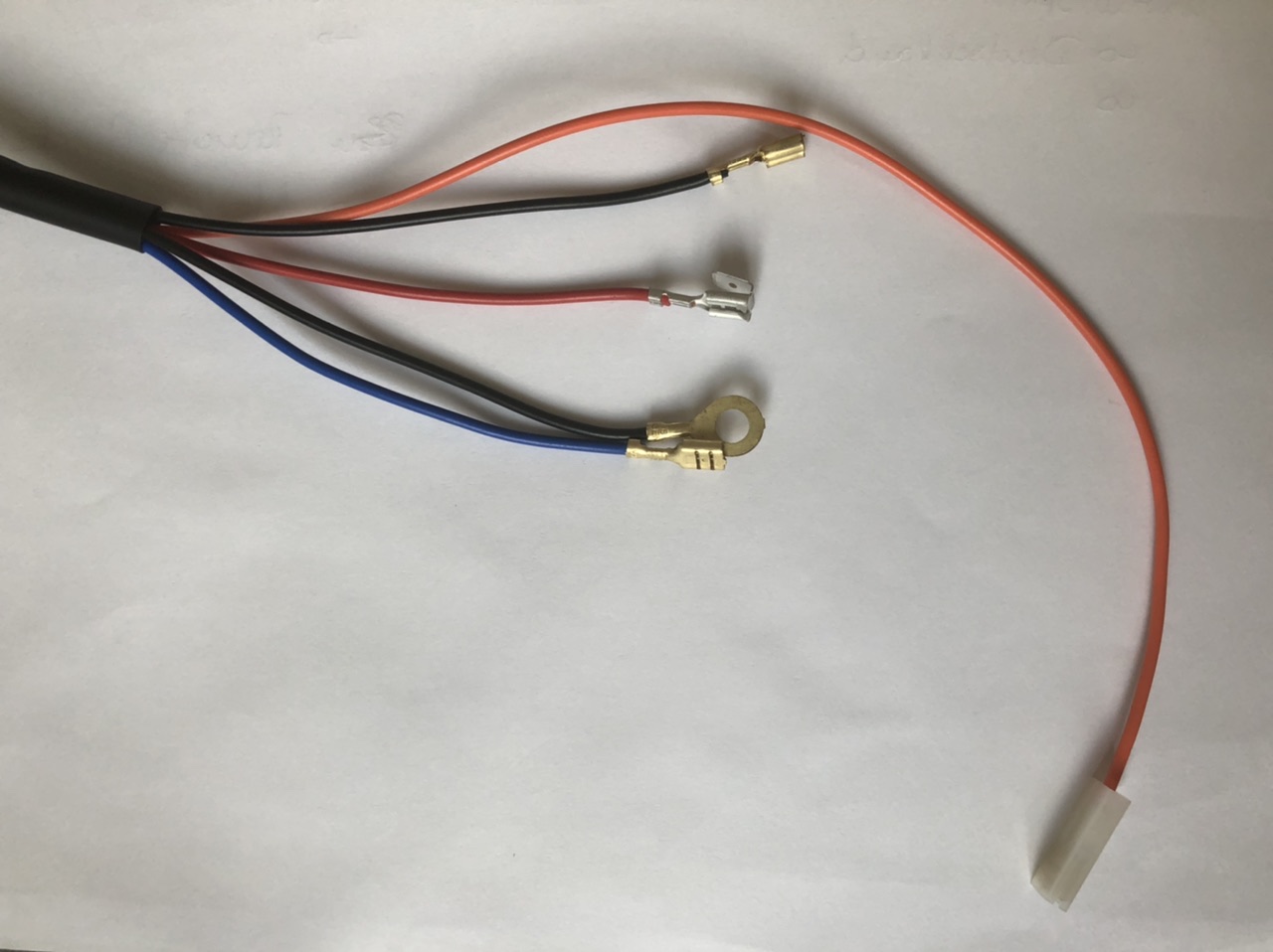

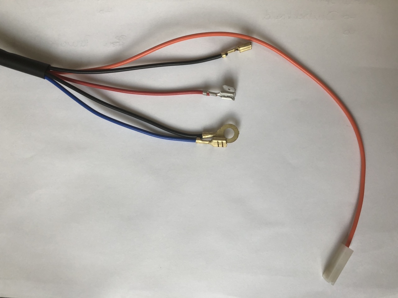

    Bereite gerade meinen Umbau auf 12V mit der SIP Performance Zündung von Vape vor und prüfe gerade, wie ich das Ganze anschließen muss. Zusätzlich habe ich mir noch einen neuen Kabelbaum von BGM zugelegt.
    Beim Anschluss vom Spannungsregler kommen mir jetzt Fragen auf. Der beiliegende Spannungsregler hat zwei gelbe Kabel, wo ich laut Schaltplan Rot (12V AC - Licht) und Blau (12V AC - Motor) anschließen soll. Schwarz (Masse) soll ich direkt am Gehäuse des Spannungsregler befestigen. Soweit so gut.
    Jetzt hat der BGM nur zwei Massekabel (Schwarz). Eins mit Öse zur Befestigung am Gehäuse und eins mit Stecker. Ich habe gesehen, andere Spannungsregler haben nochmal einen extra Masseanschluss.
    Meine Frage, kann ich das zusätzliche Massekabel im Kabelbau weglassen oder besser auch direkt und somit zusätzlich ans Gehäuse des Spannungsregler montieren?

    Der Spannungsregler im Bild hat Masse über sein Gehäuse. Der Regler von BGM oder vergleichbar, hat einen extra Masseanschluß ( 2. Pin von links ).
  • MBT / T4
    Blechfummler
    366
    7,171
    1,352
    • June 8, 2020 at 18:09
    • #27
    Volker hat Recht, Rot und Blau (aus dem Kabelbaum) kommen auf die beiden gelben vom Regler. Die Masse mit der Öse irgendwo ans Chassis, die Masse mim Flachstecker muss nicht unbedingt. Den Regler musste aber zwingend "extra" auf Masse mit dem Chassis legen, sonst funzt der nicht.

    Danke euch. So hab ich mir das auch gedacht.
    Hab mir zur Befestigung jetzt das MRP Halteblech bestellt. Ich schau mal, ob das was taugt. Über die beiden Schrauben von der Sitzbank, sollte das komplette Blech Masse vom Chassis bekommen.

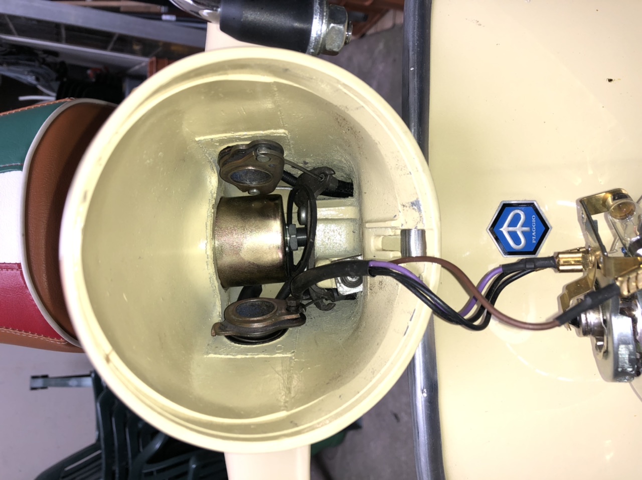

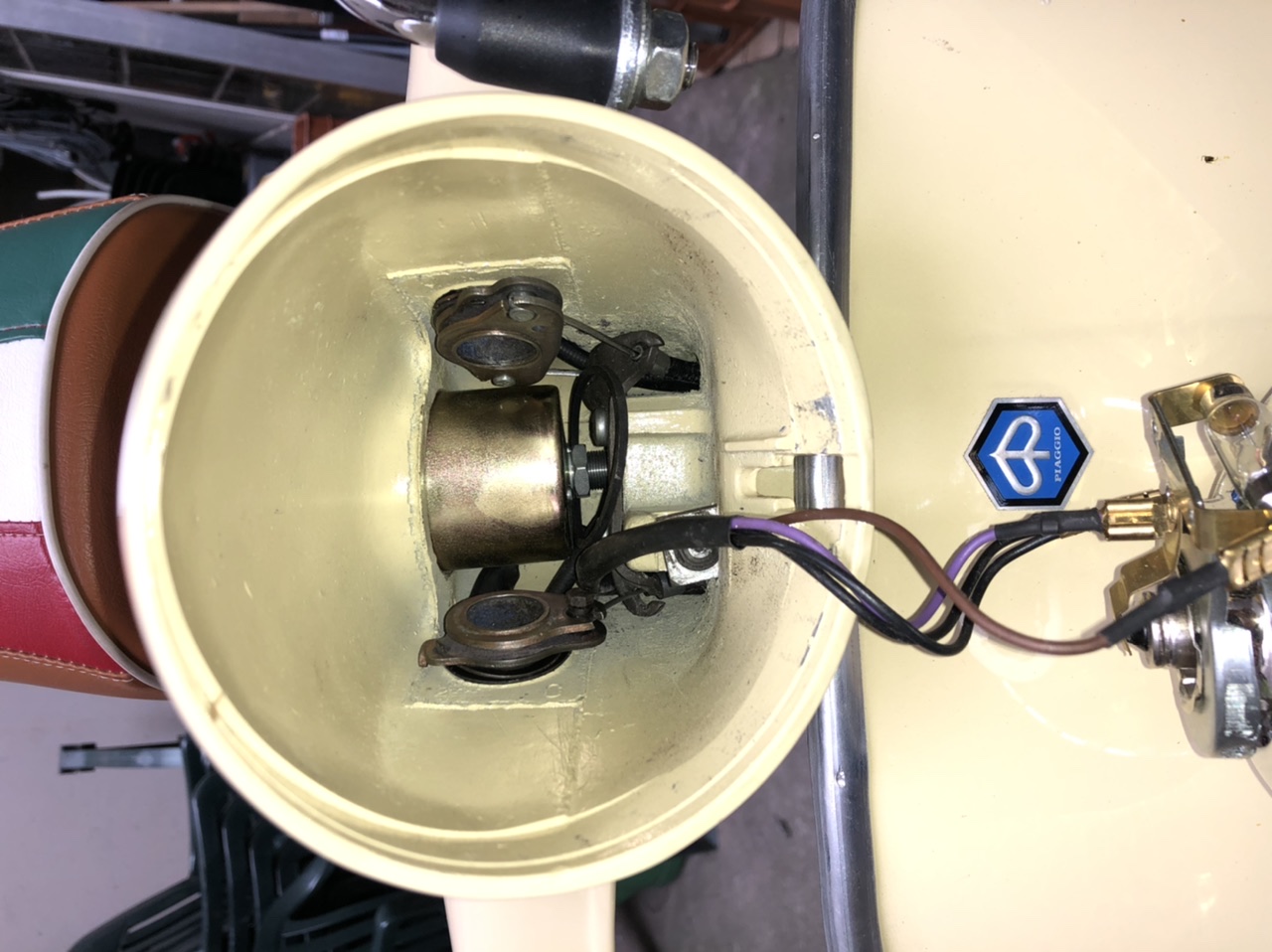

    Prüfe gerade, wie ich am besten den neuen Kabelbaum verlege. Insbesondere der Lenker bereitet mir etwas Kopfzerbrechen.
    Hab mir das Ganze heute mal angeschaut, wie ich vorgehen würde. Ungern würde ich den ganzen Lenker abbauen und alle Züge aushängen. Deshalb wäre mein Plan:
    - die Tachowelle durch das Steuerrohr hoch drücken. Sollte reichen, um den Tacho oben aus dem Lenker zu entnehmen.
    - Gleiches mit dem Zug zu Vorderbremse
    - Dann erhoffe ich mir den Lenker soweit zu lösen, das ich an die Öffnungen zwischen Kabelschacht am Rahmen und Lenker komme.
    Geht mein Plan auf oder kann ich mich jetzt schon darauf einstellen, den kompletten Lecker zu zerlegen?

    • June 9, 2020 at 23:38
    • #30
    Wenn du die Züge komplett mit Hülle tauschen willst, kommst du nicht drum herum.
    Das ist aber auch kein Hexenwerk !

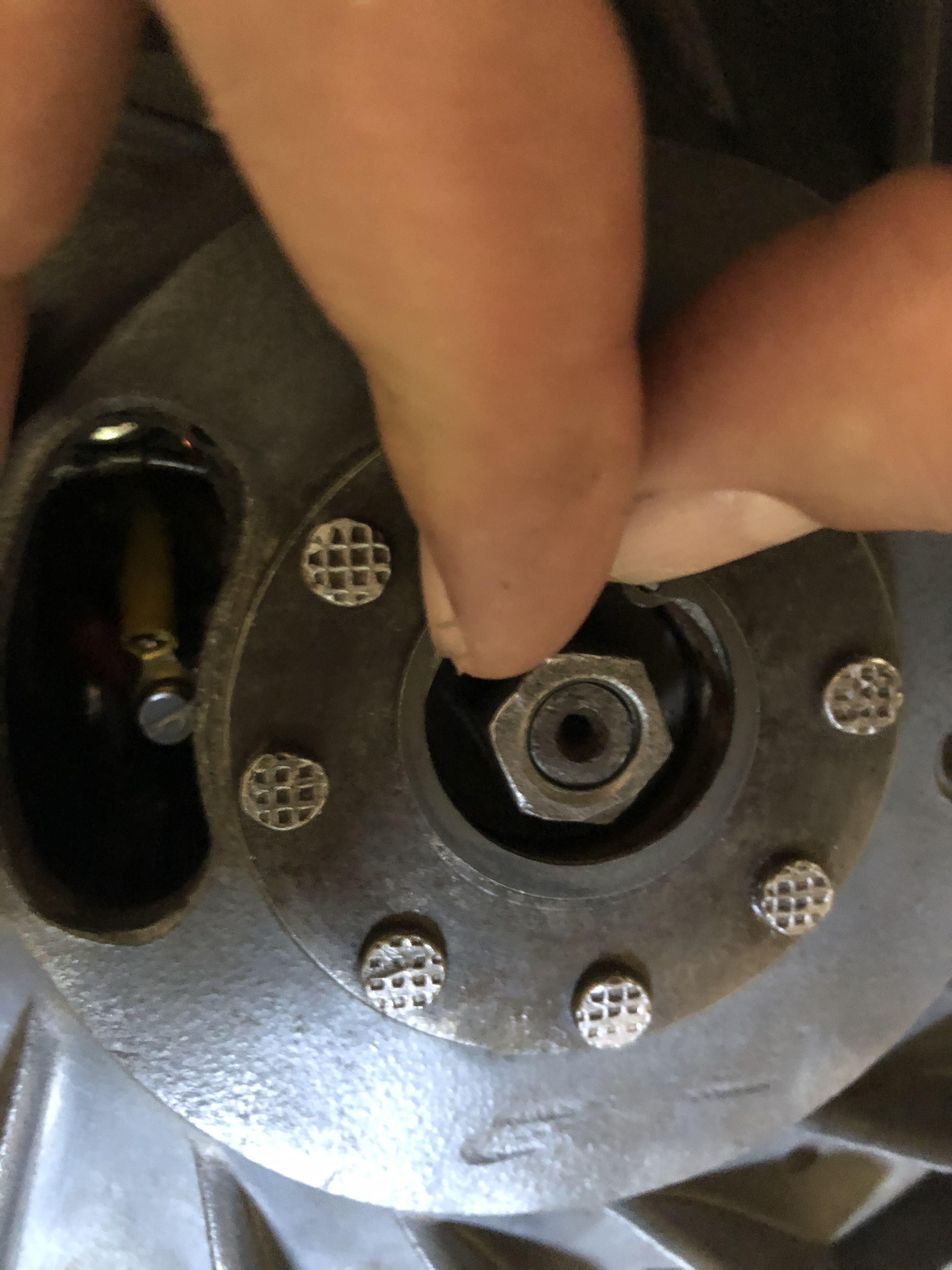

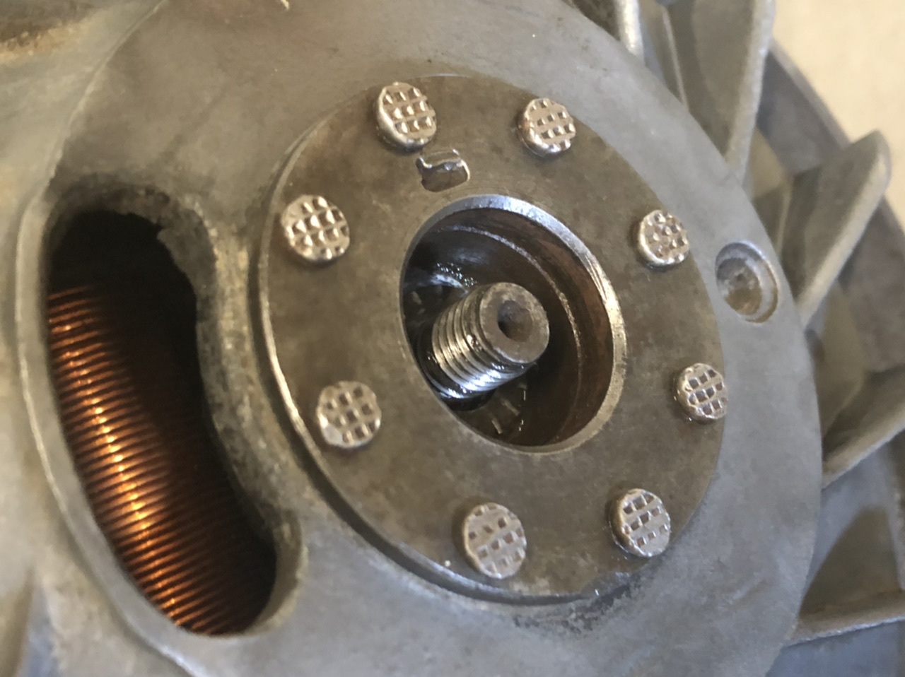

    Nach einer Achterbahnfahrt zwischen Erfolgserlebnissen, kleinen Meilensteinen, purer Verzweiflung und Flucherrei habe ich erfolgreich meinen ersten Kabelbaum in meiner V50 gezogen. 2-)
    Aber nach meinem Erfolgserlebnis wurde ich dann wieder schnell auf den Boden der Tatsachen zurückgeholt. Und zwar bekomme ich das Polrad nicht ab. :cursing:

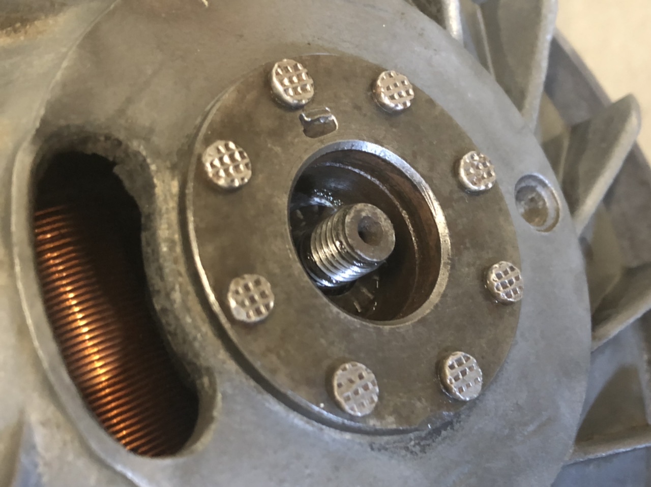

    Mit einem Standardmäßigen Polabzieher bekomme ich das Ding nicht runter, da mein aktuelles Polrad kein Gewinde hat. Laut erster Recherche benötige ich einen Sperrring oder Sicherrungsring? Dieser soll wohl in die Nut und dann - so meine Recherche - muss ich dagegen einfach die Polradmutter drehen (siehe Foto). Dann sollte sich das Polrad lösen lassen?
    Hat jemand Erfahrung damit? Und ist mein Vorgehen korrekt? Muss morgen erstmal sehen, ob ich diesen Sperrring irgendwo her bekomme.

    • June 15, 2020 at 22:22
    • #32
    Den gibts in den bekannten Shops.
    Und den brauchst du auch.
    3,239
    11,074
    1,473
    • June 15, 2020 at 22:24
    • #33
    Ist schon elend lange her, dass ich das gemacht habe. Bin ebenfalls verzweifelt, weil ich das mit dem Abzieher von der PX kenne. Letztendlich ging das ohne Spezialwerkzeug, nur erinnere ich mich gerade nicht mehr.
    Creutzfeld , hast du Erfahrung, eine Ahnung?
    3,011
    31,284
    5,634
    • June 15, 2020 at 22:28
    • #34
    Polradmutter reindrehen, Ring einsetzen, Mutter wieder raus drehen, bis sie am Ring anliegt. Jetzt mit passendem Schraubendreher die Ösen des Rings auseinander halten und die Mutter weiter raus drehen. Möglicherweise öfter versuchen.
    Manchmal klappt es auch ohne den Schraubendreher.....
    Creutzfeld
    11,906
    34,891
    4,274
    • June 16, 2020 at 00:33
    • #35
    Ja. So geht's.
    Habe ich letzte Woche an der Sprint noch so gemacht.
    Ich nehme immer die Sprengringzangestecke sie in den Ring und blockiere sie. Dann vorsichtig die Schraube raus drehen. Aber auf die Enden der Zange achten. Nicht das die kleinen spitzen abbrechen.
    Jeder hat seine Methode.
    Das ist meine

    Danke euch. Anleitung soweit verstanden. Ich probiere mein Glück, wenn ich einen Sperrring hab.
    Vielleicht noch ein Punkt: Sobald die Polradmutter und der Sperrring auf Spannung ist, muss ich dann die Polradblockierung entfernen oder schon direkt nachdem die Polradmutter gelöst ist?

    Sobald es locker ist.
    Sonst drückt es ja dagegen

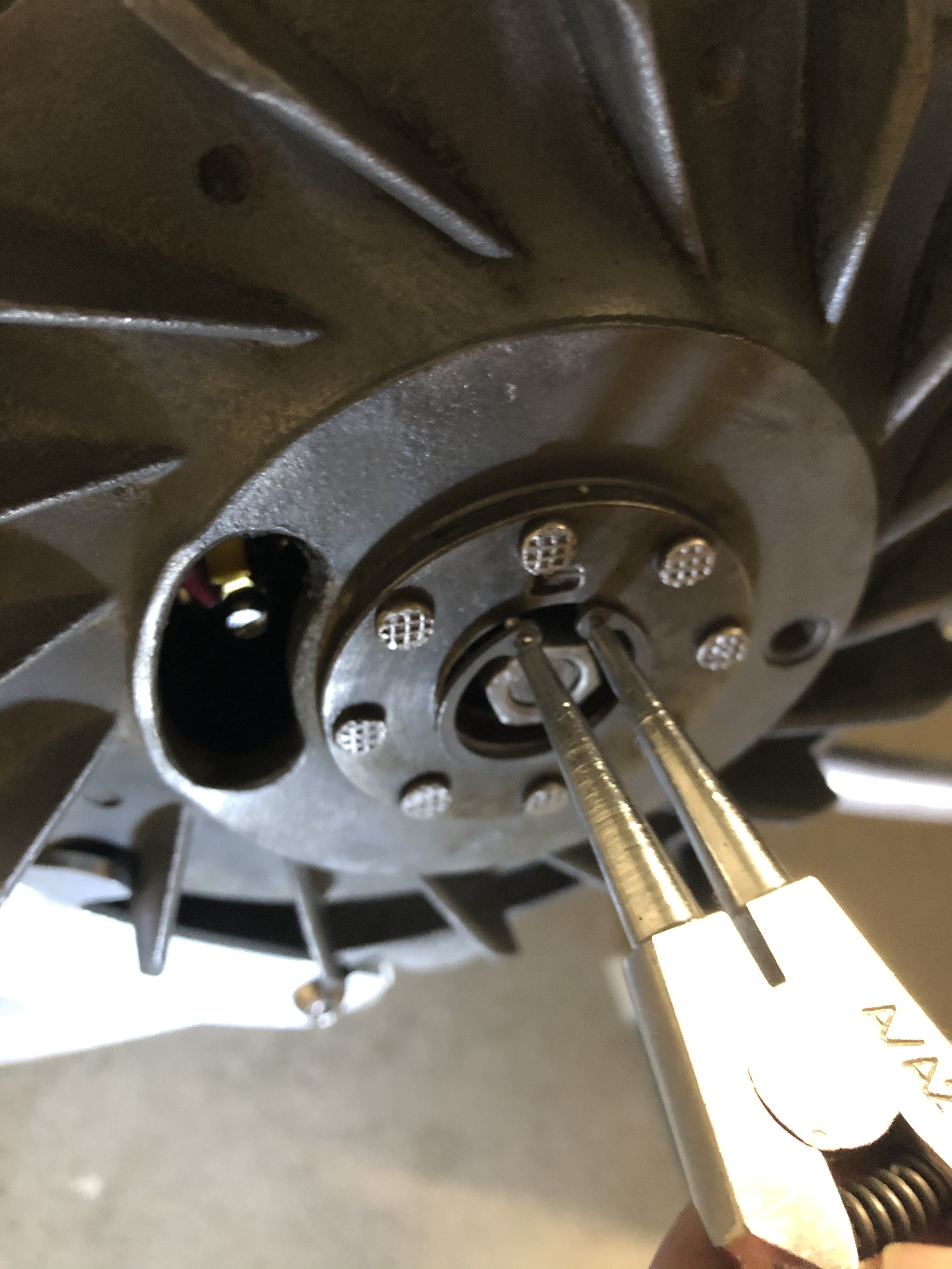

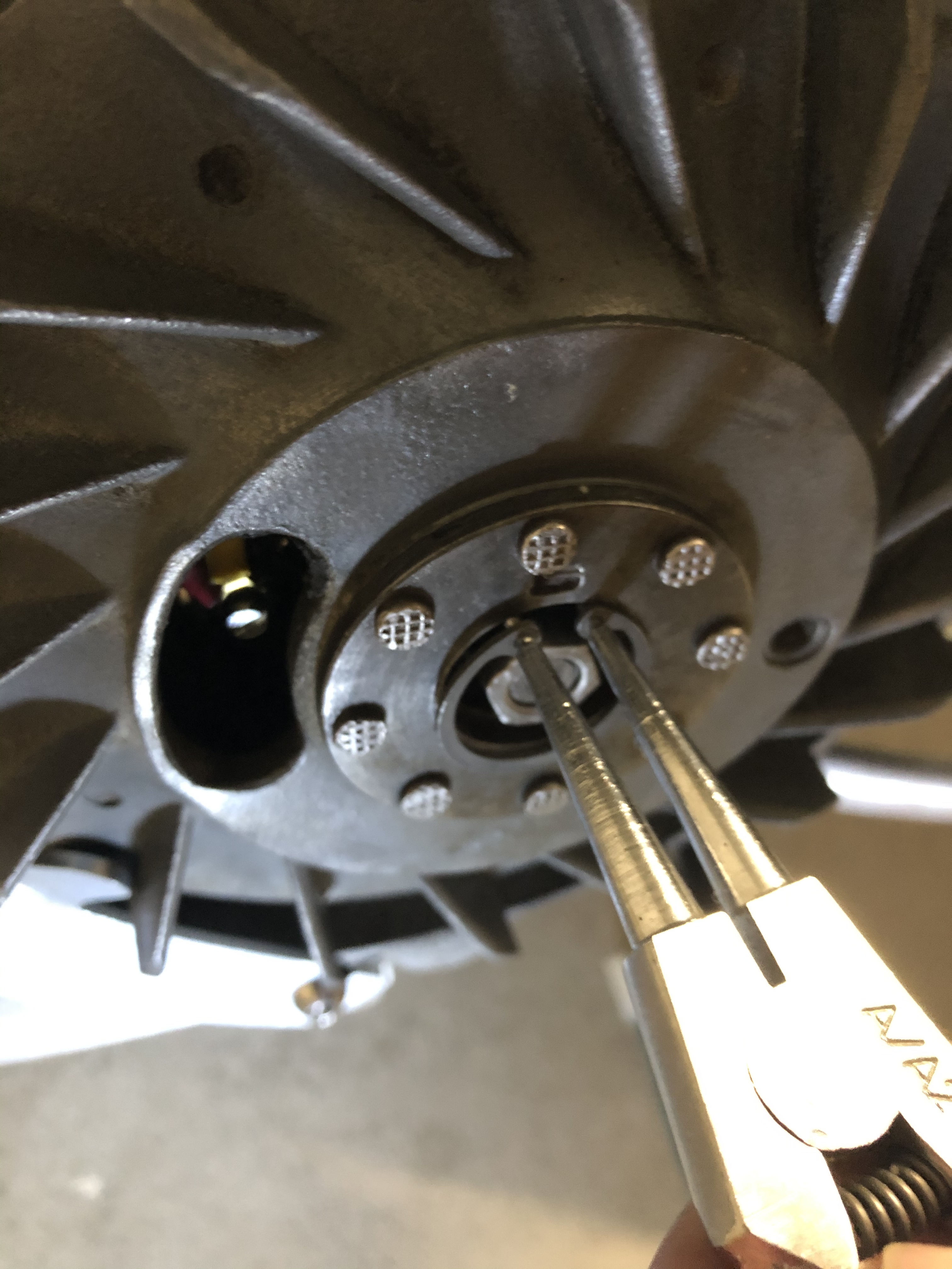

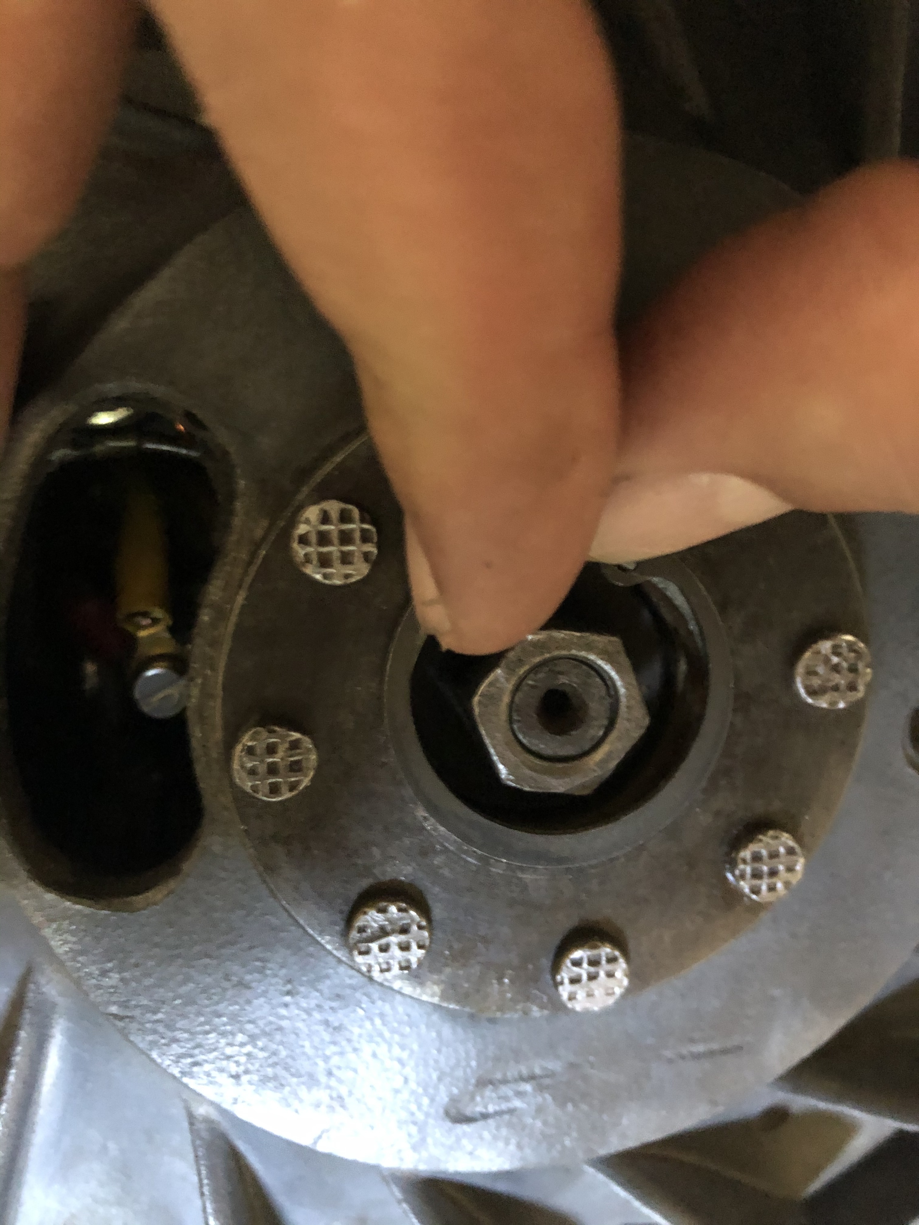

    Sperrring geholt. Nur wie bekomme ich dieses „sch....“ Teil in die Nut? Rohe Gewalt, Zusammendrücken, ...? Hat jemand Tips/Trick? Oder ist die Größe falsch?
      • 2.64 MB
      • 3,024 × 4,032
      • 162
      • 2.83 MB
      • 3,024 × 4,032
      • 165
    Sprint_1967
    48
    983
    141
    Sprint 125
    • June 16, 2020 at 10:46
    • #39
    Erkennt man auf den Bildern nicht eindeutig, ist aber wahrscheinlich die falsche Größe. Der Sprengring sollte sich, wenn er ganz zusammengedrückt wird, gerade so einführen lassen und sobald er in der Nut ist wieder seinen Ursprungszustand annehmen. Eine Beilagscheibe mit dem richtigen Maß zwischen Mutter und Sprengring wäre auch noch gut, dann wird der Sprengring geschont.

    Okay. Danke Dir. Ich hab’s für heute aufgegeben. Ich schaue mal ob ich noch ne andere Größe irgendwo her bekomme.
