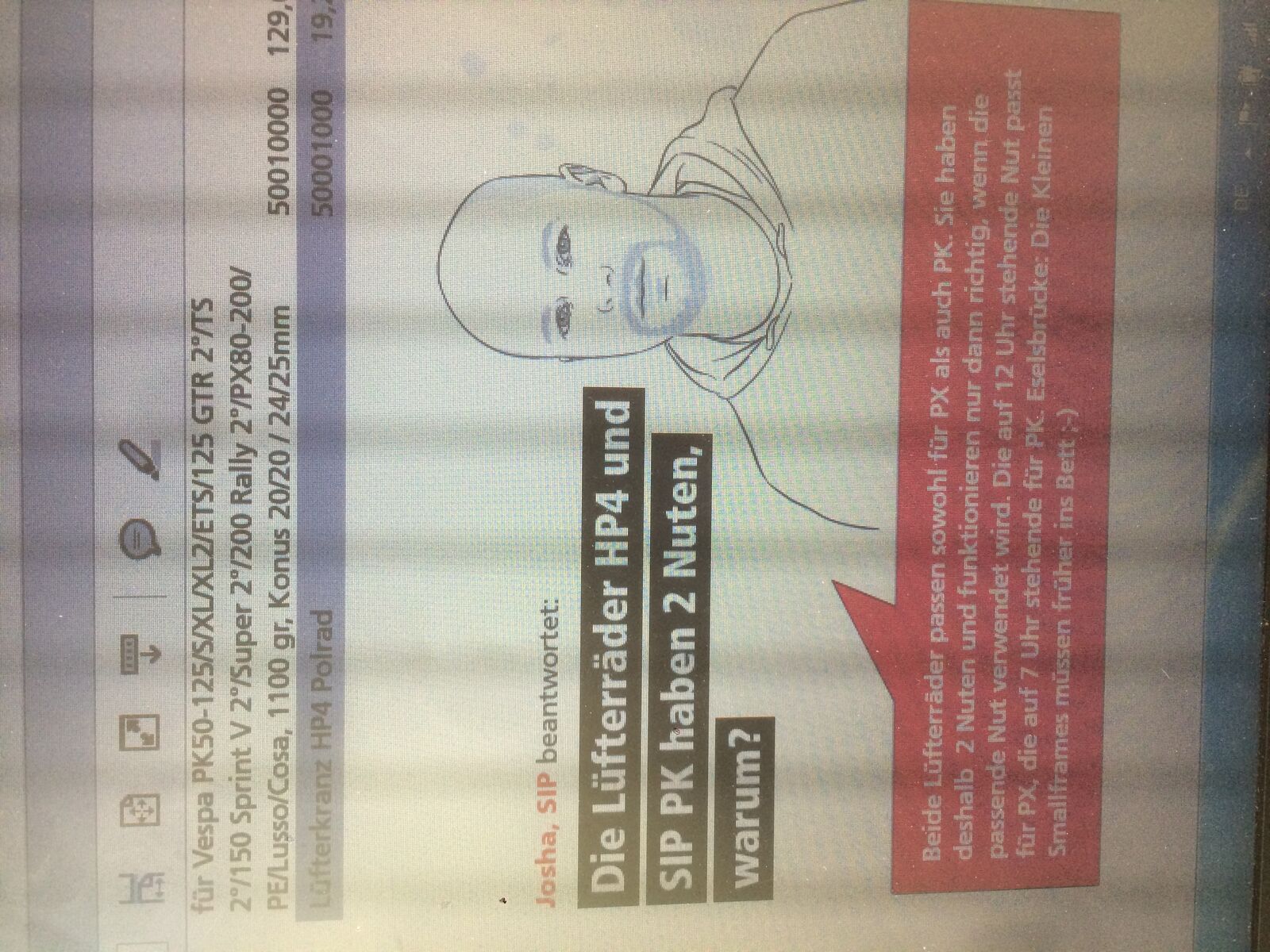

    Ok u woran? Habe eben mal mein Polrad begutachtet, welches ich eingebaut habe! Hat auch 2 Nuten ! SIP sagt das:
    Aber wo ist dann 12 Uhr?!
    Danke
      • 360.53 kB
  • DXR85
    983
    7,473
    1,195
    • May 9, 2018 at 18:38
    Ist doch logisch: Du musst das Polrad so vor Dich hinlegen, dass eine Nut auf 12 und die andere auf 7.00 zeigt. Wenn die 7.00 Uhr Nut auf 12.00 zeigt, dann zeigt die 12.00 Nut auf 5.00 Uhr das wäre dann falsch.
