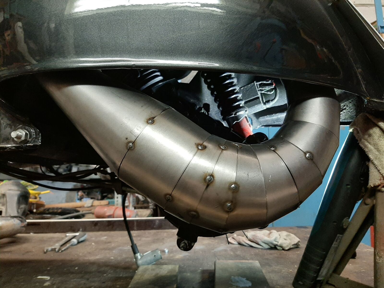

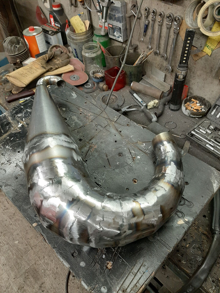

    So, da ich dem Anschein nach der erste bin, der diese Anlage als Bausatz gekauft und zusammen gebaut hat, will ich hier mal darüber berichten:
    seb.d hatte ja angegeben, dass ein paar Spalte etwas mehr Luft haben, das stimmt auch.
    Ich selber habe zum ersten mal mit Wig geschweißt und hatte so meine liebe Mühe mit den Nähten.
    Schlussendlich klappte es aber. Nicht 100 % schön, aber dicht.
    Die Montage des Krümmers an den Überwurf zum Resopott gestaltete sich bei mir etwas schwierig, klappte aber dann auch. Vielleicht könnte seb.d da noch etwas nachbessern.
    Als Schalldämpfer habe ich vorerst einen von einer noch vorhandenen PX-Anlage genommen.
    Steht sogar ne BSAU Nummer drauf ….
    Nach dem Schleifen der Nähte habe ich die gesamte Anlage mit Auspufffarbe in schwarz matt lackiert.
    Die ersten Probefahrten mit einem Parmakit ECV Lamellare 133 ccm, Steuerzeiten 124 / 186, 30 PHBH Vergaser und Vespatronic erbrachten erfreuliche Fahrwerte. Sehr guter Anstieg der Drehzahl unter Last und ein gut merkbarer, aber nicht stoßartiger Resobeginn.
    Durchzug in allen Gängen sehr gut.
    Geräuschniveau entsprechend dem Dämpfer sehr angenehm.
    Zusammenfassend kann ich sagen, dass die Anlage sehr gut selber zusammenzubauen ist, wenn man die nötigen Kenntnisse im Wig-Schweißen hat, bzw. jemanden kennt, der weiß, wie es geht.
    Ich bin mit der Anlage sehr zufrieden.
    Mal gucken, ob ich noch Bilder hochgeladen bekomme.
    Einmal editiert, zuletzt von Volker PKXL2 (December 22, 2019 at 18:31)

    soweit ich das erkennen kann, hast du ca. 12 Kippen an Zeit gebraucht yohman-)
    Gefällt mir top-)!
    Nicht die Kippen <X, aber deine Arbeit :)...

    Zählen kannst du ...
    Die Kippen sind von meinem oberschlauen Schrauberkumpel. Ich rauche gar nicht ...
    mit mehr übung wird das deutlich einfacher.
    ich hab in meiner ausbildung am anfang genau so viel wolframnadeln wie schweiszusatz verbraucht.
    hier ist es echt schwirig den richtigen kompromiss zu finden.
    die top lösung währe die V-Band Schelle die ich dir schon vorgeschlagen hab.
    kostet halt 25€ nur für die verbindung.
    die bessere variante ist mit innenrohr und ausenrohr.
    die verbindung ist aber echt vies herzustellen.
    so wie hier mit zwei konichen segmenten ist die am einfachsten herzustellende verbindung.
    hoffentlich kommt hier irgendwann mal ein Diagramm hinzu.
    die nicht zu aufdringliche geräuchkulisse dürft von dem verwendetem 1mm blech kommen.
    die meisten anlagen sind in der blechstärke dünner.
    Und Danke für dein Feedback.
