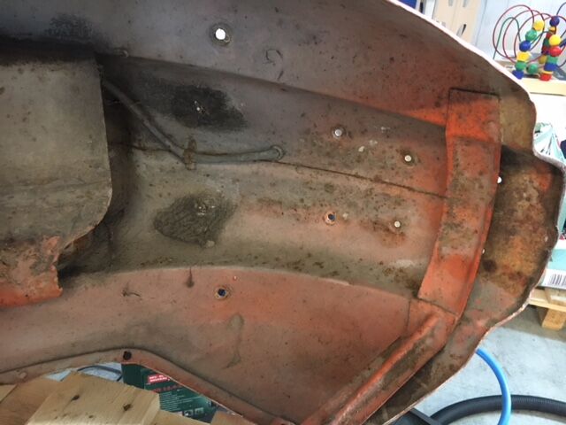

    Zitat von Cali30
    Leider hat mein Vorgänger mit einer "ähnlichen" Farbe und nem Pinsel an einigen Stellen nachgeholfen, deshalb werde ich diese neu lackieren lassen.
    wenn es nut um ein paar stellen geht würde ich mir über smrtrepair gedanken machen und den O-lack erhalten.

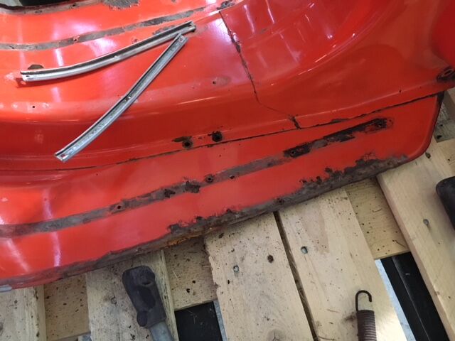

    Zitat von Cali30
    Bilder der Karosserie
    leider nicht sichtbar

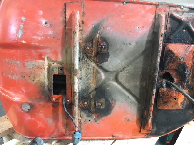

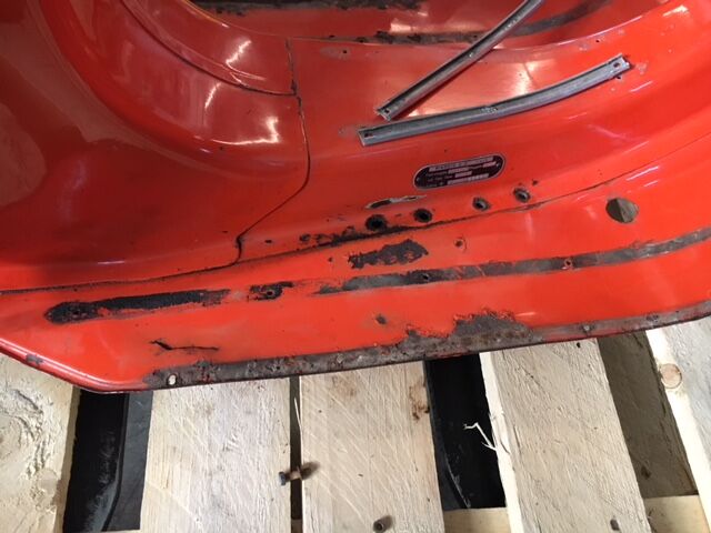

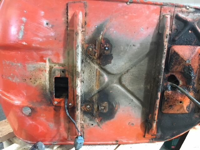

    und nochmal
      • 36.7 kB
      • 640 × 480
      • 152

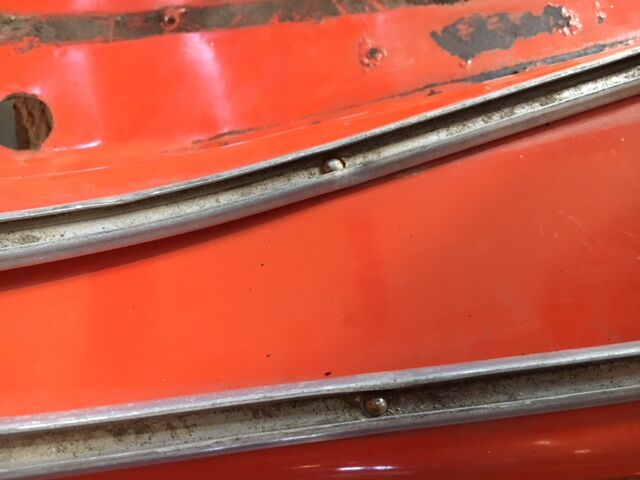

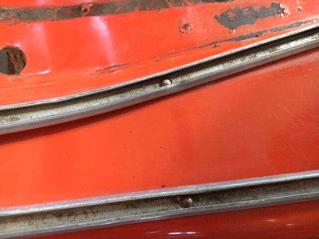

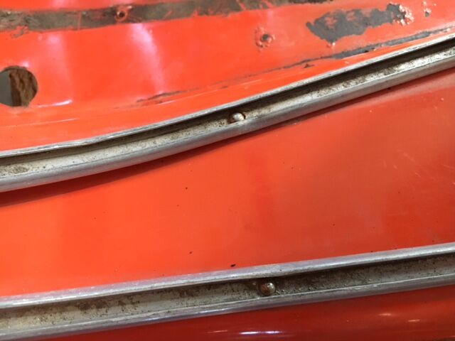

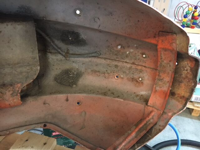

    alle Alunieten konnte ich bei den Trittleisten aufbohren, nur die Nieten in den Mittleren bekomme ich selbst mit einem V2A Bohrer nicht weg.
    Hat mir da jemand ein Tip

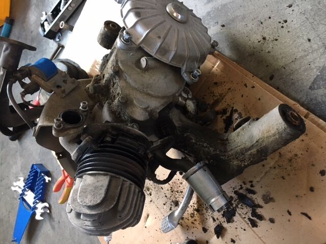

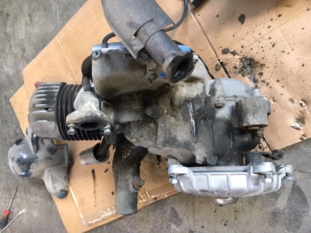

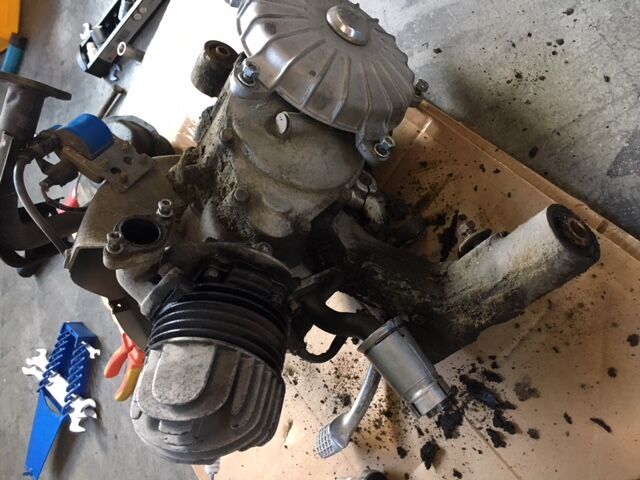

    hier noch Bilder vom Motor, schaut recht schmutzig aus und ich vermute da ist ne Dichtung kaputt
    Vespa PX200 Lusso, Vespa 50 special

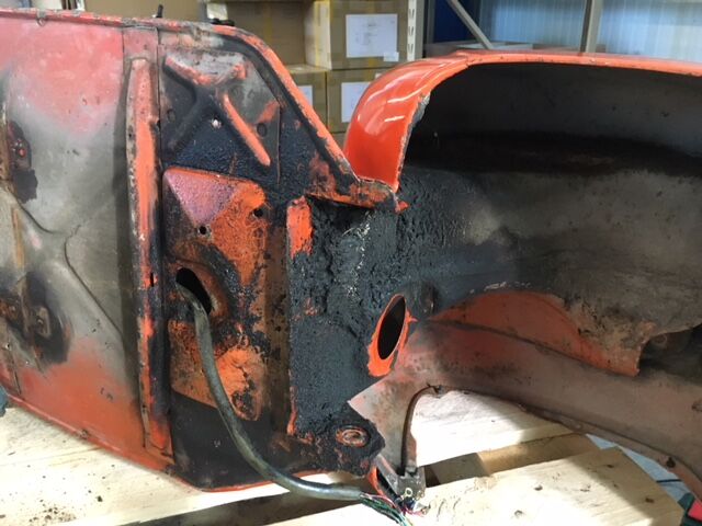

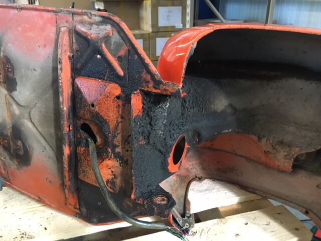

    Heute Mittag werde ich mal ein wenig mit der Drahtbürste das Grobe abbürsten und mit ner Spachtel das ölige Zeugs vom Unterboden abschaben.

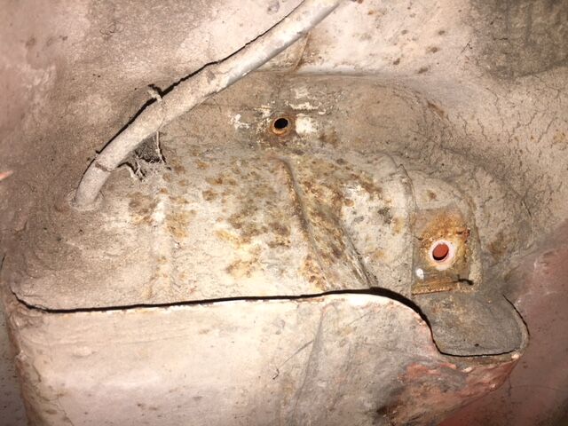

    Am unterboden fehlt das sogenante K-Blech
    das ist eine verstärkung der hinteren ecke beim kickstarter.
    das sind keine niete sondern kerbnägel.
    die kannst du nach oben raus ziehen.
    mit einem dünnen schraubenzieher unter die leiste und vorsichtig hochhebeln
