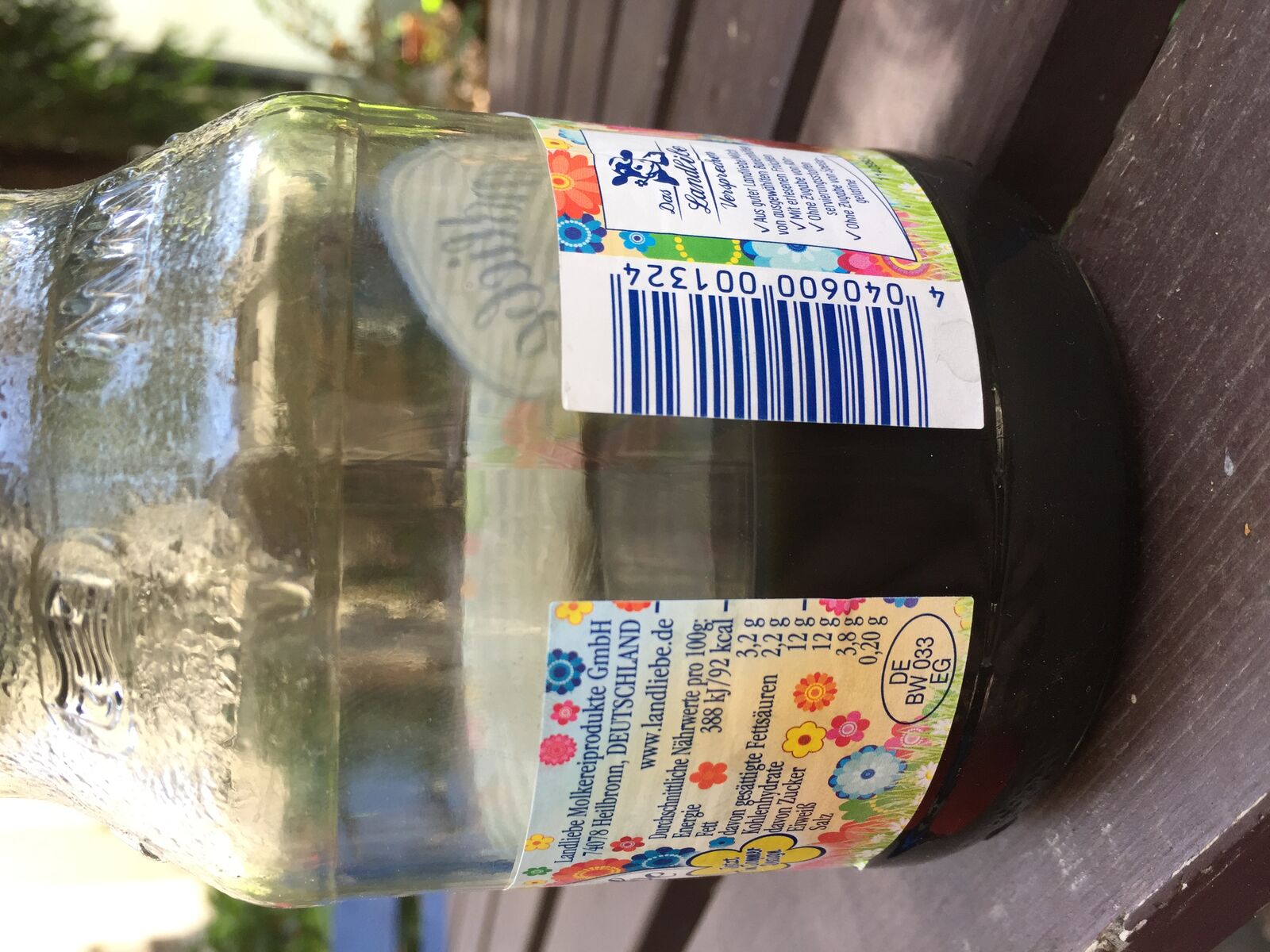

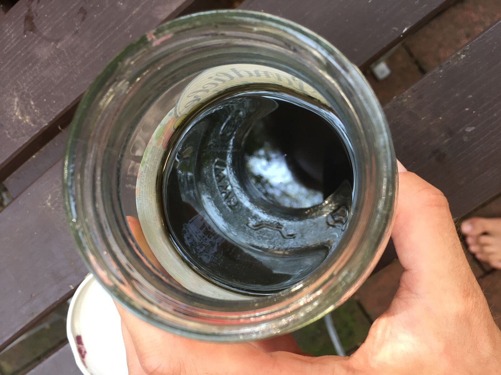

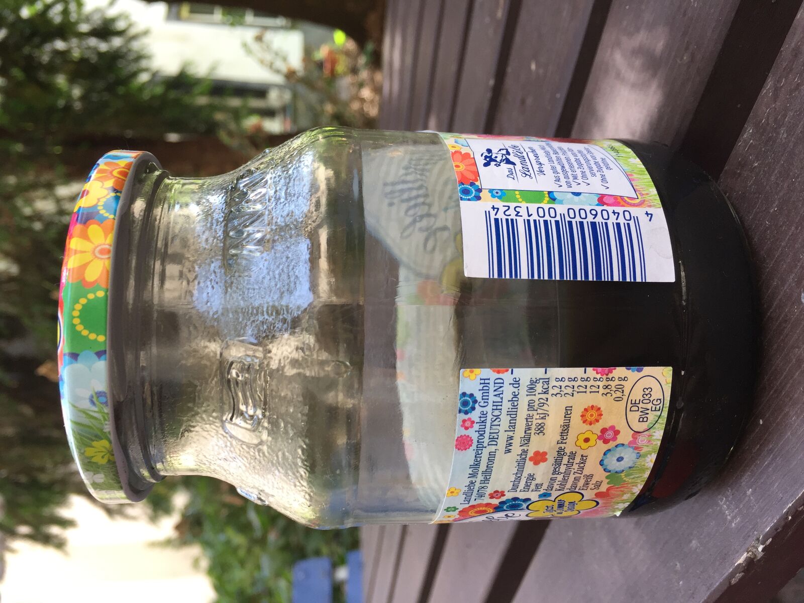

    So anbei mein Motoröl.... Konnte das Öl leider nicht bei warmen Motor ablassen, da ich sie ja nicht anbekomme. ;(;(;(
    Hilft uns das weiter?

    Öl ist sicher nicht das Frischeste, aber eher nicht die Ursache deiner Probleme. Ein Kolbenfresser würde zu einem Teil deiner Beschreibung passen ( Schieben im Leerlauf und bei gezogener Kupplung, ansomsten blockierendes Hinterrad ), aber zum sehr drehenden Polrad nicht.

    Öl ist ohne Befund.

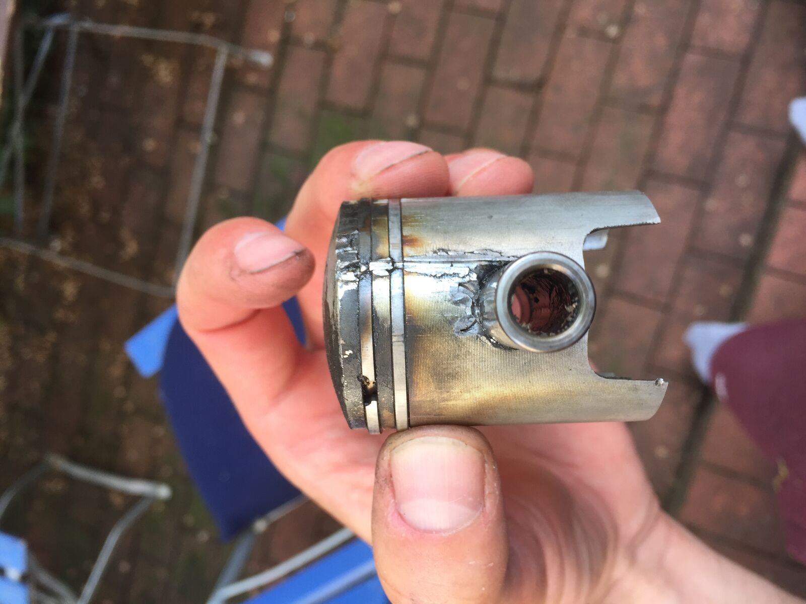

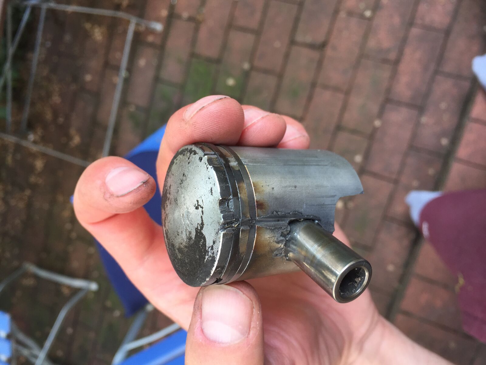

    bei strahlendem Sonnenschein habe ich mit Müh und Not diesen dämlichen Kolben aus dem Zylinder gezogen. Die letzten zwei Zentimeter wollten ums verrecken nicht raus.
    Sieht mir sehr nach Kolbenfresser aus. Sollte ich jetzt am besten den Motor überholen lassen oder reicht es Zylinderkopf und Kolben inklusive Ringe zu wechseln?

    Kurbelraum so gut als möglich freisaugen und säubern, neues Zylinder-Kit drauf und DANN DIE URSACHE FÜR DEN KLEMMER FINDEN UND ABSTELLEN.
    Sonst passiert dir das womöglich nochmal...

    So wie es aussieht, hattest du noch Glück im Unglück... !? Ich glaube der Kolbenbolzen sicherungsring hat sich verabschiedet und klebt förmlich noch am Kolben,(kannst du mit einem Magnet testen)... Blöd wäre, wenn noch irgendwelche Reste im Kurbelgehäuse rumschwirren würden...

    Also beim ausbauen ist mir aufgefallen das von diesen tollen Teilen nur noch einer vorhanden war. Normal sollten das zwei sein oder? Auf jeder Seite einer. Ich glaube das Teil hat sich gelöst und für den Schaden gesorgt.
    Wie gehe ich denn jetzt am besten vor? Stabmagneten reinhalten und schauen was ich an Kleinteilen raus ziehen kann und dann neuer Zylinder und Kolben oder doch Motor Spalten?

    Dem Schadensbild am Kolben nach zu urteilen, würde ich sagen, dass da keine Teile mehr im Gehäuse rumfliegen werden.
    Magnet ist trotzdem gut.
    Das Meiste klemmt ja noch am Kolben. Drehe den Motor leicht von Hand durch und prüfe, ob da irgendwo ein Widerstand zu spüren ist. Wenn ja, wirst du wohl spalten müssen. Versuche mal einen Blick auf den Einlassbereich zu werfen, ob da was beschädigt ist. Einen Membranblock hast du ja aber schon verbaut. Wäre also nicht ganz so schlimm.

    Das sehe ich ähnlich, aber mit einem Magneten wirst du nicht weit kommen ( Kurbelwelle ist leider auch magnetisch ).
    Druckluft ( wenn du haben solltest ) oder ein alter Staubsauger ( mit Schlauch an der Spitze animprovisiert ) sollten reichen, zumal di Gefahr von Teilen im KW-Raum bei dem Schadensbild nicht groß ist.
    Verantwortlich ist derjenige, der den Clip nicht sauber in die Nut im Kolben gesetzt hat. Nach dem Einsetzen den Clip immer eine Runde drehen...

    Diese Seegeringe sind sowieso das letzte! Die originalen gehören da nicht um sonst hin. Die Segeringe, die du da verbaut hattest, werden leider oft zu den Zubehörkolbensätze mit verkauft!? Wer weiß, ob die überhaupt diesen Temperaturen, die da im Zylinder srafinden auch gerecht werden!?

    Wie schon geschrieben - im Originalkolben Serie, aber der hat auch eine eckig gestochene Nut im Bolzenauge und der braucht diese Segerring mit eckigem Profil.
    Fast alle " Tuningzylinder " haben Bolzenaugen mit rund getochenen Nuten, die in aller Regel Drahtclips mit rundem Profil haben.
    Verwechslungen sind tödlich...
