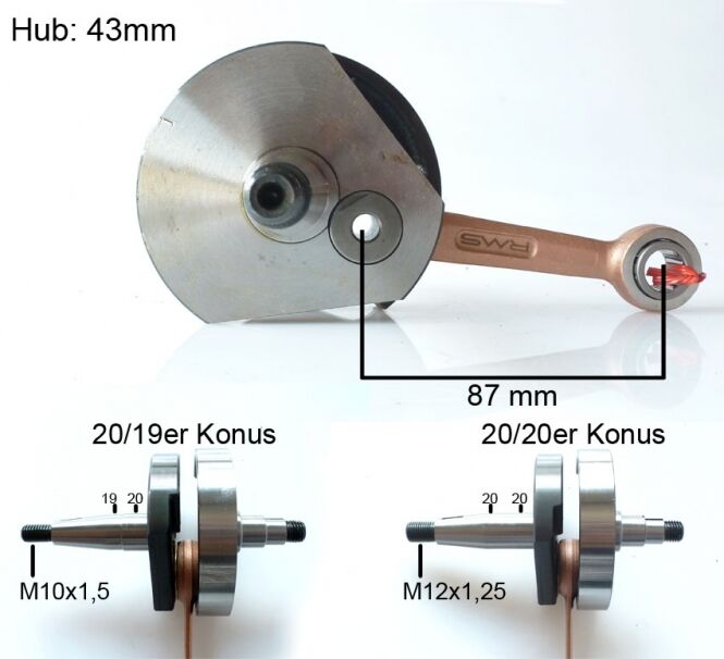

    Kurbelwelle ?
    Lohnt es sich, eine neue Kurbelwelle zu kaufen oder tut es auch eine gebrauchte? Mit den ganzen Marken habe ich keinen Durchblick mehr, Tameni, Jasil, Mazzuchelli, ... und dann steht da auch wieder was von anderen Lager- und Simmeringgrößen.
    Habe vor einen 75 ccm DR Formula einzubauen, Übersetzung 3.72, und einen offenen Pott.
    Volker PKXL2
    3,200
    31,840
    5,707
    • December 26, 2018 at 12:47
    • #86
    Das lohnt sich immer. Nehme eine Mazuwelle. Die hat ein Kolbenbolzenlager und nicht nur eine Buchse.
    Hab ich, wie viele andere auch, lange gefahren.
    Zur Orientierung: SW 17 der Polradschraube ist 19'er Konus, SW 19 ist 20'er Konus.
    Da passen dann auch jeweils die Serienlager.
    Nur nochmal zum anschauen 😉
      • 37.71 kB
      • 665 × 606
    Geht nicht gibt`s nicht!

    Also die hier:
    Sorry, möchte jetzt halt nichts falsches kaufen. SIP-Scootershop schreibt was von dazu passenden Lagern und Simmeringen. Also nicht die Standard für eine V50? Ich blick hier nicht durch.
    Dann fehlt mir nur noch ne neue Schaltklaue, dann kanns losgehen, Anfang Januar. Da werde ich euch belästigen. 8o
    Volker PKXL2
    3,200
    31,840
    5,707
    • December 27, 2018 at 16:53
    • #89
    Wenn du jetzt eine Zündung mit kleinem Stumpf hast, sprich 17'er Schlüssel für die Polradschraube, dann ja. Du brauchst dann einen 19 mm Simmerring limaseitig.
    Gucke dir deine jetzige Schaltklaue an. Je nachdem, ob es eine runde oder eine eckige ist, hat sie entweder 50 oder 51 mm Höhe. Die Höhe ist wichtig und danach bestellst du dir eine neue. DRT macht allerdings keine Unterschiede mehr zwischen rund und eckig ...
