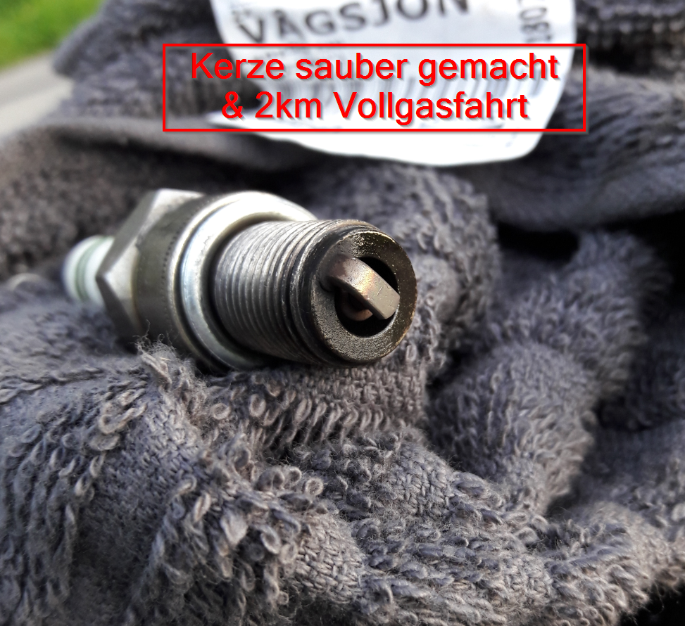

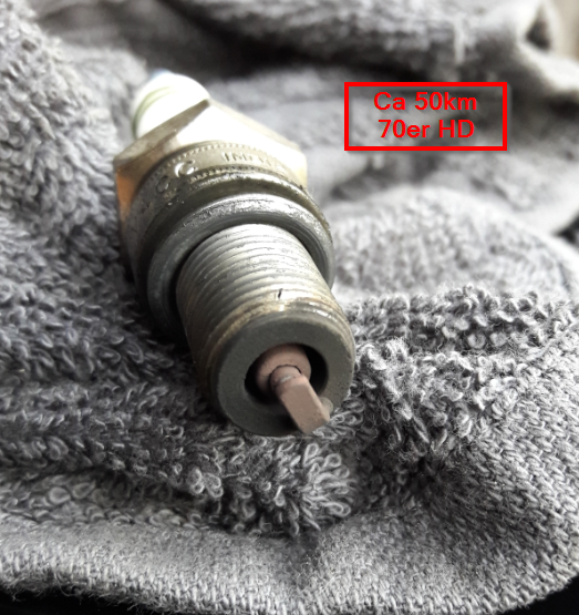

    Achtung, Vergaser-Abstimmung die 18263te <X=O
    Polini 75 mit 6ÜS
    16.16er mit 70er HD, 38er ND & 50er CD (Vergaser Ultraschallgereinigt, Düsen neu)
    Malossi Luftfilter mit schwammartigem Filtergewebe
    Kerze war mit 74er HD schwarz und feucht - mit 72er auch noch, mit 70er HD nach einigen Kilometern braun (siehe Foto 1 - Kerze trocken weil kalt ausgebaut)
    Problem: Sie zieht unten rum richtig schön raus, allerdings stottert sie bei hoher Drehzahl in den Gängen 2, 3 und 4. Ich hoffe, dass es stottern ist - gefühlt ein "rrrrrrrrrr". Ich hab das Gefühl, dass der Motor nicht richtig ausdreht. Wenn ich den Choke dazu ziehe, dann stottert sie noch mehr.
    Die Vmax ist laut GPS irgendwo bei 55kmh mit Original Übersetzung, was mir für das Setup etwas langsam vorkommt.
    Noch weiter runter düsen? Oder ist das Kerzenbild schon zu mager? Ich hab da relativ wenig Erfahrung...
    Oder lässt der Luftfilter wegen dem Gewebe zu wenig Luft durch:

    Lass mal den Lufi weg. Da passt irgendwas nicht. Zündung ist abgeblitzt und der Pickup ist (BGM ) neu?

    Zündung ist 17° vor OT, Pickup ist nicht neu. Lufi kommt nachher testweise mal runter.

    Der Motor läuft bei entferntem Filtereinsatz sauber bis zum Ausdrehen. Also genau das Gegenteil, was die Aussage bzgl. Ansaugwiderstand angeht. Im Anschluss noch runtergedüst auf 68 und nun passt die Kerze auch...
