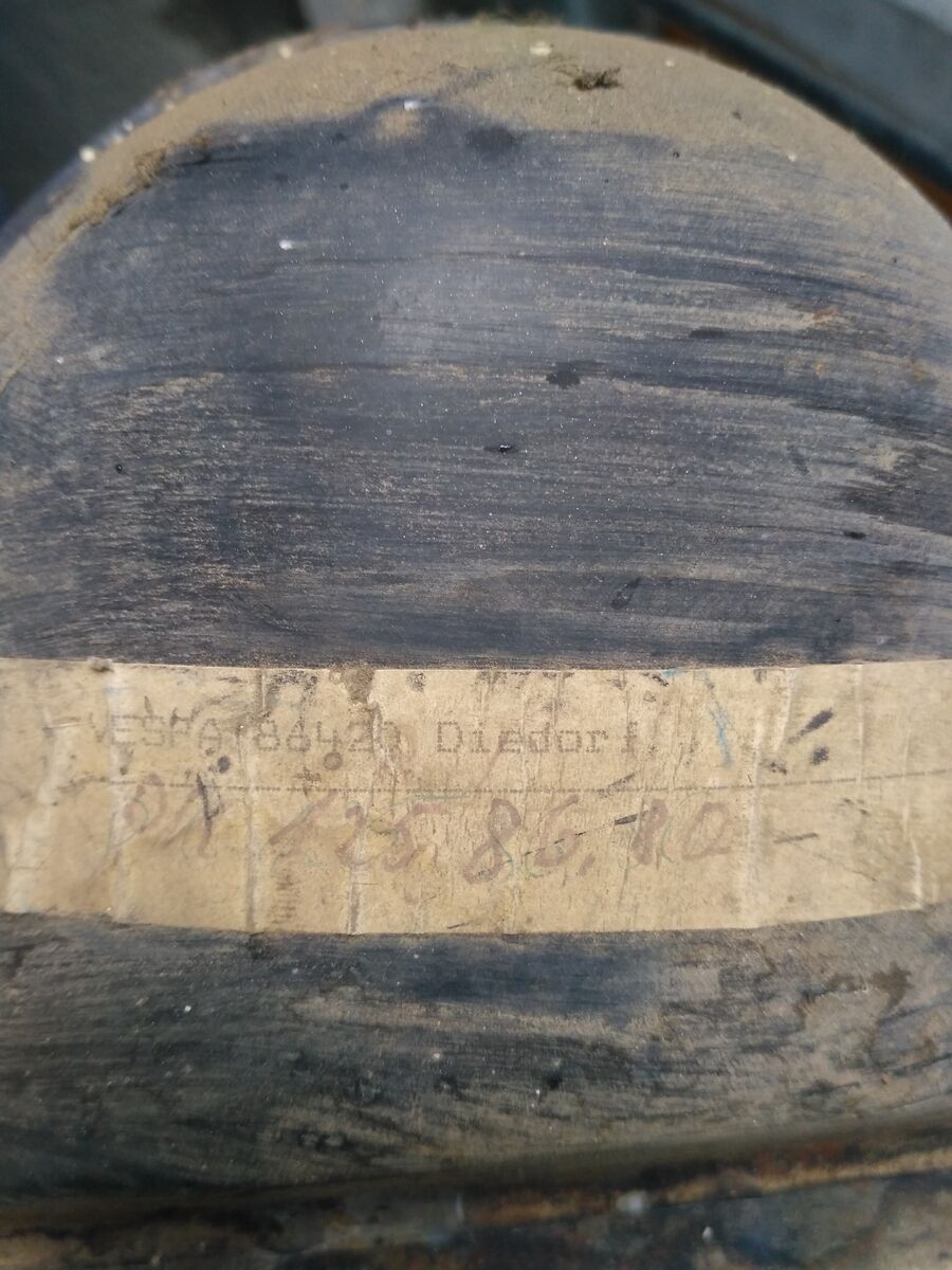

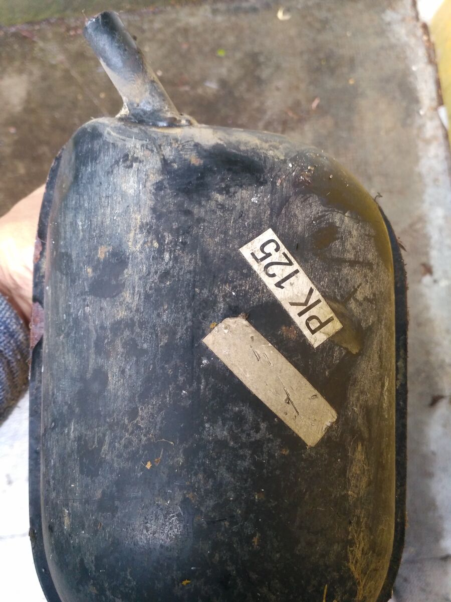

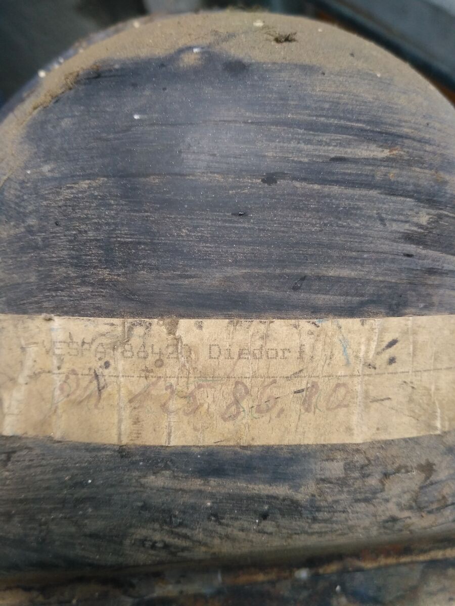

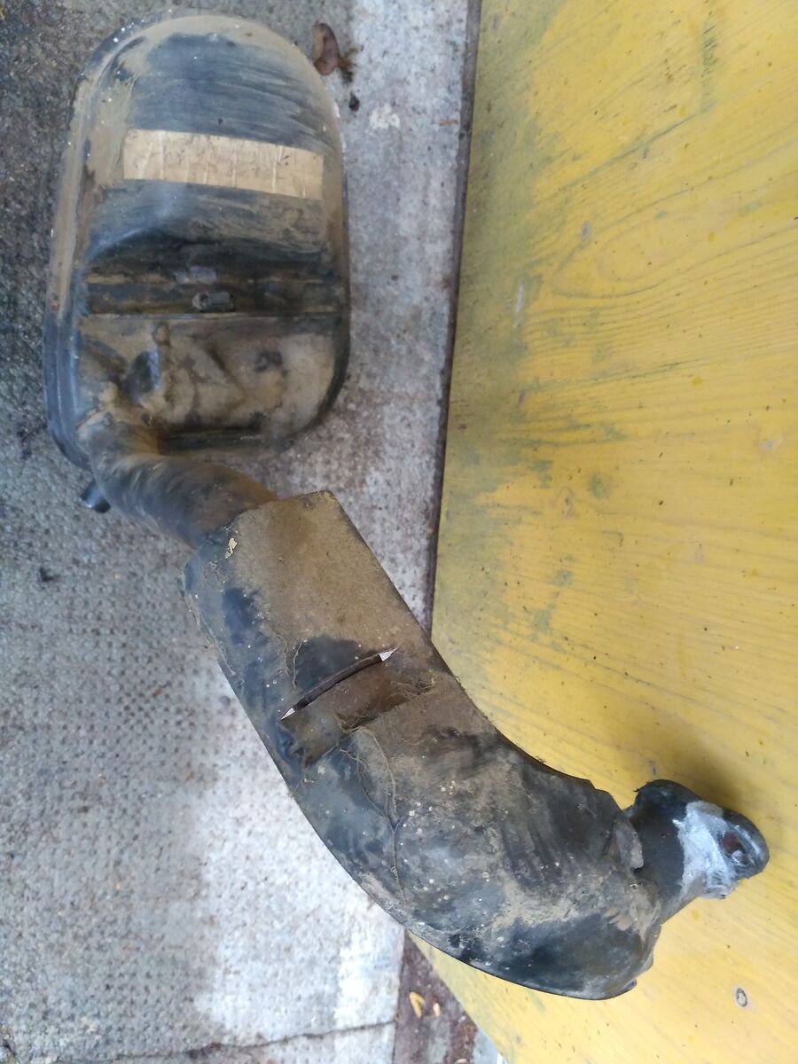

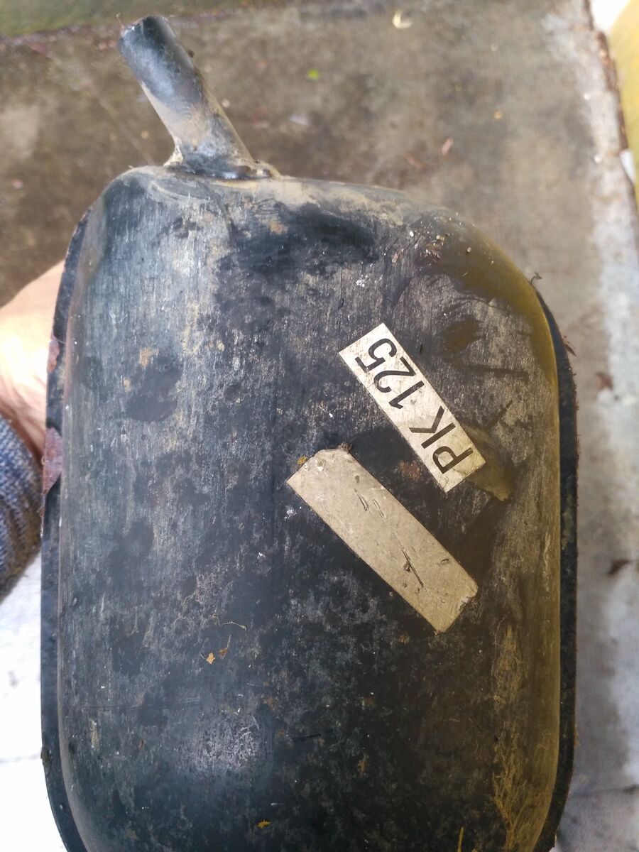

    Hier mal drei Fotos vom ominösen PK 125 (?) Auspuff, der an meiner PK 50 XL dran war.
    Auf dem Aufkleber ist eine fünfstellige Postleitzahl, dürfte also schon mal nicht der erste Auspuff sein (1990 hab es noch vierstellige, wenn ich mich recht entsinne).
    In der zweiten Zeile lese ich handschriftlich "PK 125 86, 80"?!
    Durchmesser von Einlass ist ca. 2,9cm und von Krümmer (90° Winkel) ca. 2,7cm (D 25,5 laut Aufdruck).
    Was hab ich da jetzt eigentlich?
    Einmal editiert, zuletzt von humppabrother (September 1, 2018 at 13:27) aus folgendem Grund: Ergänzung
  • lelox
    589
    6,199
    1,119
    Dreyeckland
    faro alto
    • September 1, 2018 at 14:08
    • #89
    "Rolf" mit "fünf ist Trümpf" war 1993, also waren die PLZ 1990 noch vierstellig - gegen Jahresende dann mit W- oder O- davor.
    Für mich sieht das nach 50er Topf aus.
