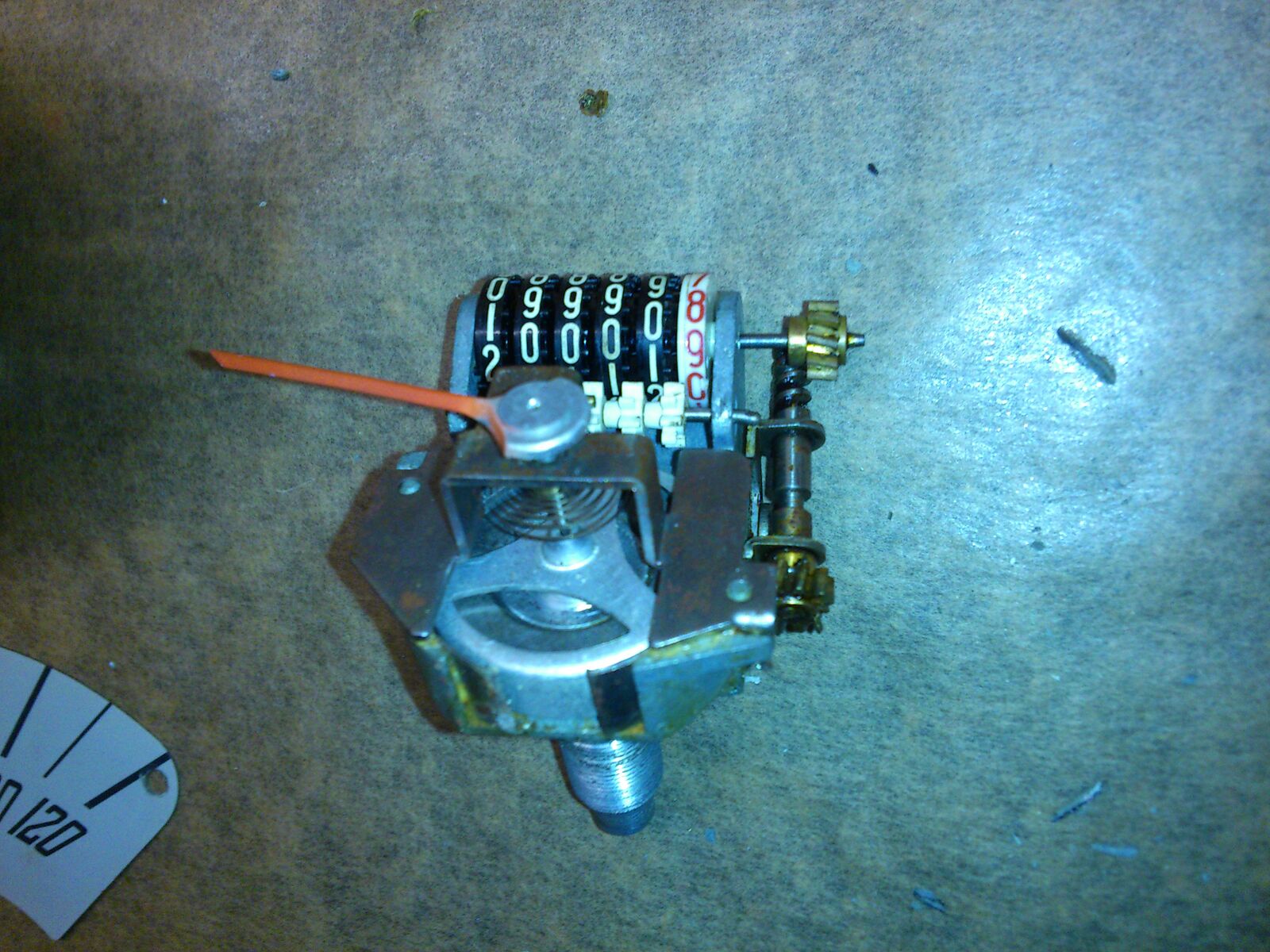

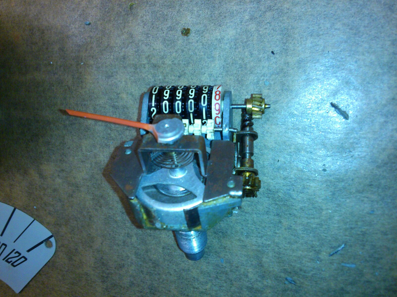

    Ein Tacho wird von der Tachowelle angetrieben...die Rotation im Innern wird auf zwei Funktionen verteilt:
    1. Streckenzähler - der funktioniert über ein festes mechanisches Getriebe (Die gemessene Strecke hängt vom Radumfang und dem verbauten Tachoritzel/Tachoschnecke in der Vorderradschwinge ab)
    2. Geschwindigkeitsmesser: die Tachowelle treibt im Tacho einen rotierenden Magneten an, der wiederum übers Wirbelstromprinzip berührungslos eine Glocke antreibt, auf der oben die Tachonadel sitzt. Damit die Nadel nicht wild mitrotiert, hängt dazwischen eine Spiralfeder, welche den Zeiger lediglich ausschlagen läßt, bis zu einer gewissen Grenze...je schneller der Magnet sich dreht, desto weiter schlägt der Zeiger aus.
    Je stärker der Magnet ist, desto weiter schlägt auch der Zeiger aus.. ist die Feder zu schlapp, das gleiche...
    Läuft das Magnetrad schief, oder eiert die Glocke oder gerät ein Fremdkörper zwischen Magnet und Glocke, dann kann es passieren, daß der Zeiger zuckt oder gar auf Anschlag knallt.
    Nur mal als Orientierung, was einen im Inneren so erwartet (reproTacho sieht etwas anders aus):

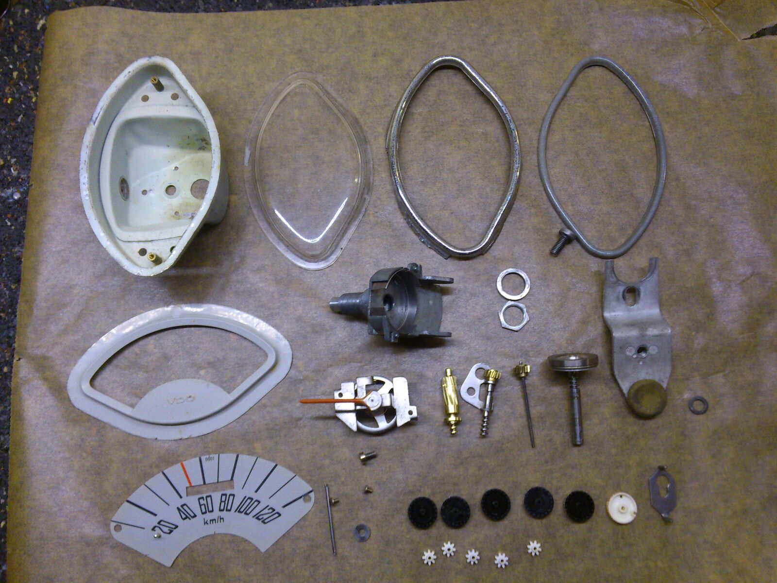

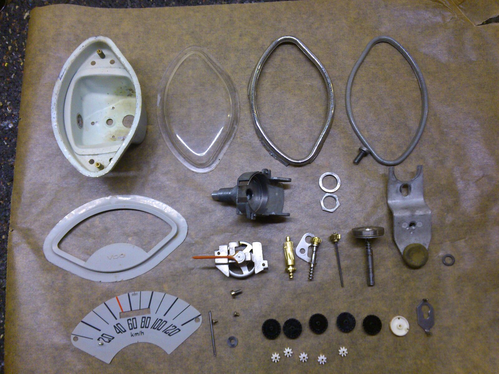

  • Auch Repros lassen sich reparieren. Ich mache sie allerdings erst auf und prüfe, ob es fallabhängig wirtschaftlich ist.
    Finanziell interessant ist es dann, wenn man keine andere Wahl hat, als einen Reprotacho zu nehmen und dann feststellen muß, daß wenn man 3 neue kauft nur einer davon zufällig OK ist oder man aus 2 einen machen muss.
    Auch gibt es ältere Repros, die durchaus von akzeptabler Qualität sind und die sich gut herrichten lassen.
    Übrigens sind die teuren Tachos (> 250 Euro) von Piaggio auch nur Billig-Repros, sie haben den gleich wackeligen Aufbau und darin werkelt die selbe Billigmechanik. Der einzige Unterschied ist die Tüte mit Piaggio Logo, die in diesem Fall wohl 200 Euro wert ist . :/
