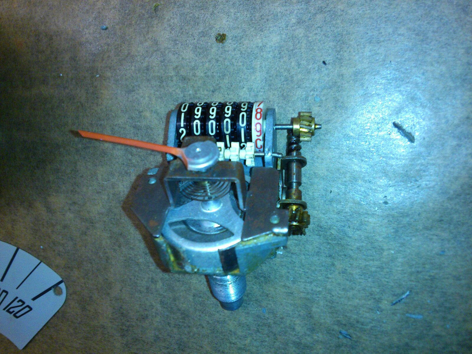

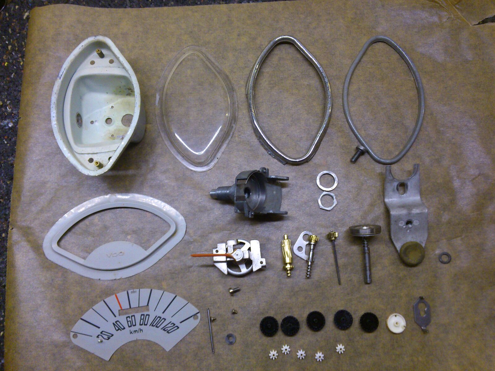

    Wenn der Tacho viel zu viel anzeigt, kann das auch an der Tachoversion (dem darin verbauten Magnetrad und an der Uhrwerksfeder liegen).
    Zur gedanklichen Anregung bei der Problemsuche:
    Ein Tacho wird von der Tachowelle angetrieben...die Rotation im Innern wird auf zwei Funktionen verteilt:
    1. Streckenzähler - der funktioniert über ein festes mechanisches Getriebe (Die gemessene Strecke hängt vom Radumfang und dem verbauten Tachoritzel/Tachoschnecke in der Vorderradschwinge ab)
    2. Geschwindigkeitsmesser: die Tachowelle treibt im Tacho einen rotierenden Magneten an, der wiederum übers Wirbelstromprinzip berührungslos eine Glocke antreibt, auf der oben die Tachonadel sitzt. Damit die Nadel nicht wild mitrotiert, hängt dazwischen eine Spiralfeder, welche den Zeiger lediglich ausschlagen läßt, bis zu einer gewissen Grenze...je schneller der Magnet sich dreht, desto weiter schlägt der Zeiger aus.
    Je stärker der Magnet ist, desto weiter schlägt auch der Zeiger aus.. ist die Feder zu schlapp, das gleiche...
    Läuft das Magnetrad schief, oder eiert die Glocke oder gerät ein Fremdkörper zwischen Magnet und Glocke, dann kann es passieren, daß der Zeiger zuckt oder gar auf Anschlag knallt.
    Nur mal als Orientierung, was einen im Inneren so erwartet (reproTacho sieht etwas anders aus):
    Einmal editiert, zuletzt von Pierre Lavendel (July 16, 2018 at 14:04)
