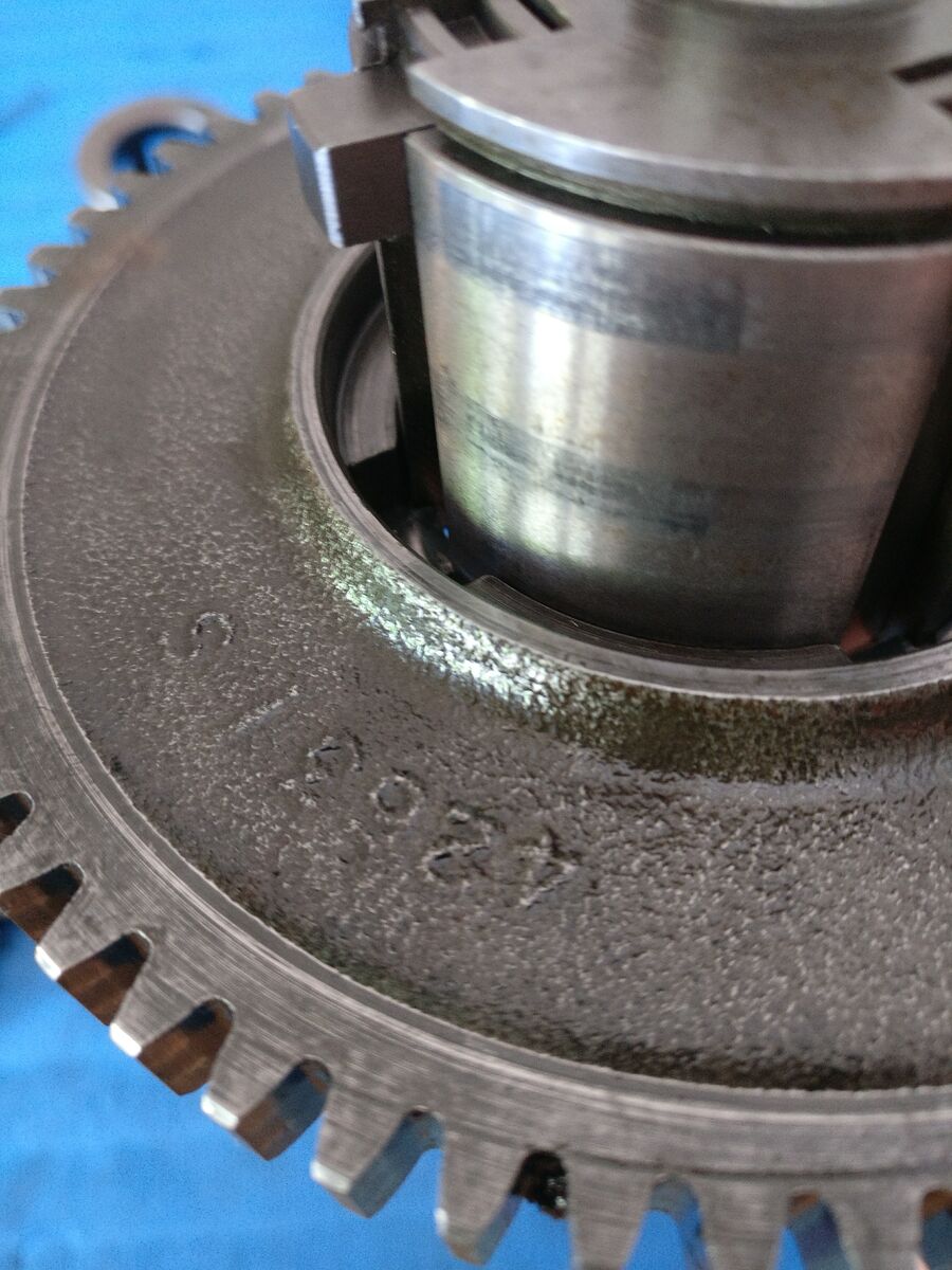

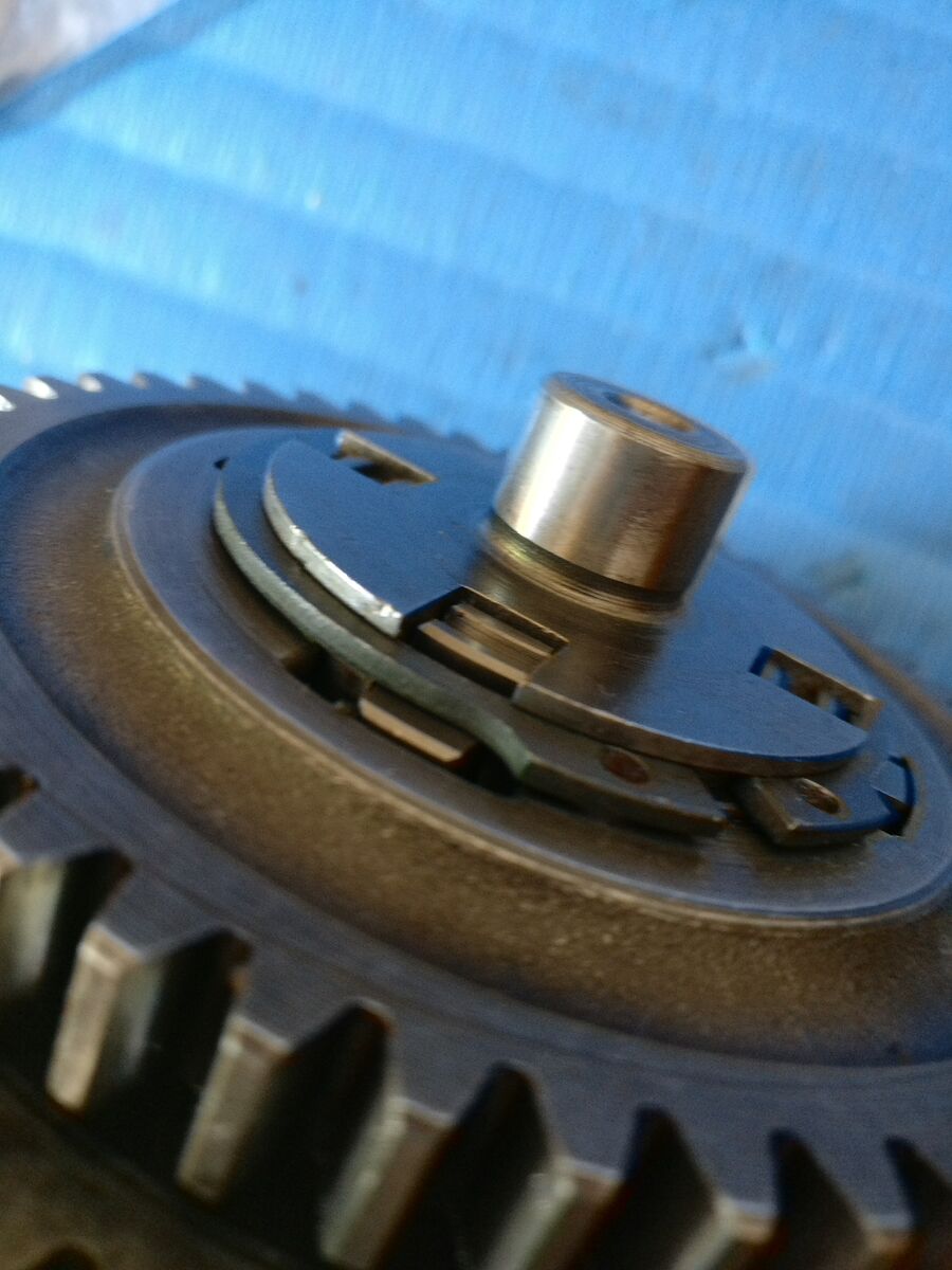

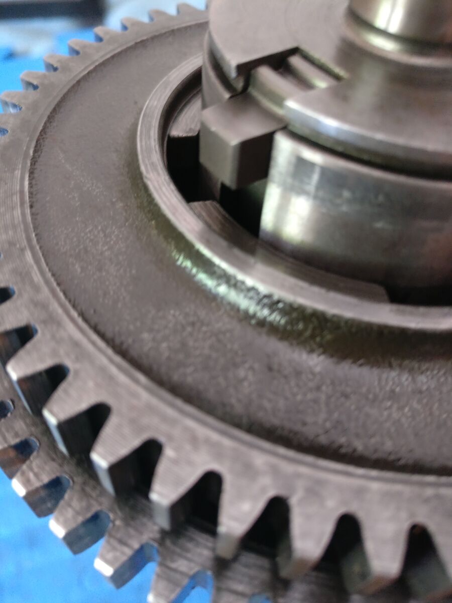

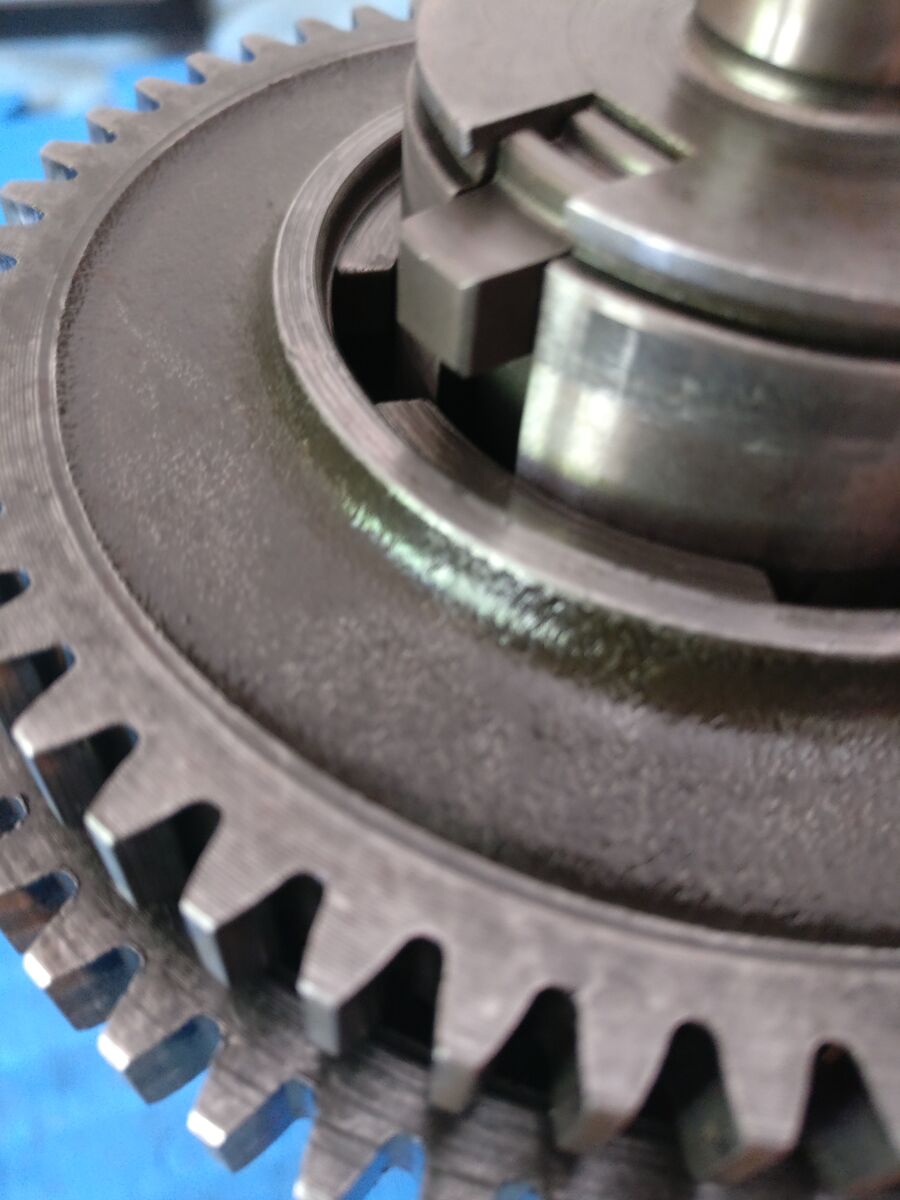

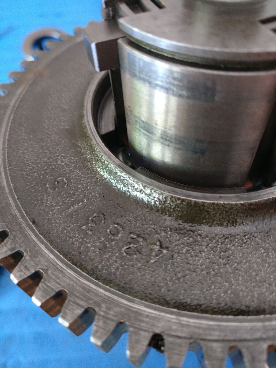

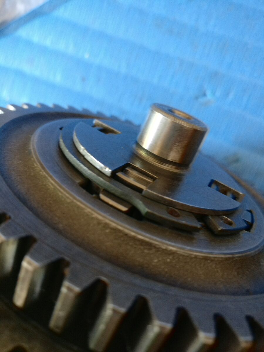

    Hier noch der Einbau der Gangräder, das dies gewünscht war
    Viele Grüße
    Tobi

    Jep die Schulterringe gibt es in unterschiedlichen dicken ! Mit dem Satz aus dem GSF geht es etwas leichter....egal.
    Wenn Du jetzt noch die Bilder gemacht hättest wo jedes Gangrad mit der Schaltklaue übeein steht wird's noch einfacher und du würdest sehen falls ein Gangrad versehentlich falsch liegt ...(doof zu erklären in Schrift )
    Denk dran zwischen 1.Gang und 2. liegt der Leerlauf !!!
