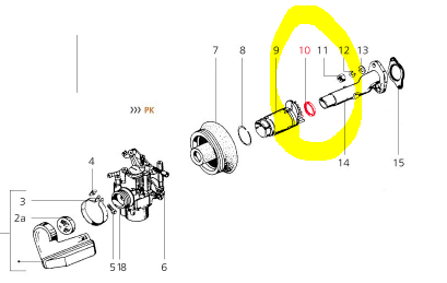

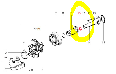

PK 50 XL2 - vergaser ?!
Das was du da auf der Explosionszeichnung rot markiert hast dürfte der Filzring sein, das was auf dem Foto des Vergasers mit den roten Pfeilen markiert ist, ist der O-Ring. Wenn du den O-Ring in deinem Vergaser hast sollte der auf der Explosionszeichnung markierte Filzring nicht vorhanden sein.
Okay gut, das mit den Rot Markierten Pfeilen habe ich angeschaut und sah wie gesagt gut aus. Aber dann werde ich mal 2-3 neue bestellen und austauschen.
Genau ich habe eine XL2, glaube das ist der Filzring wie in der Explosionszeichnung nicht verbaut?
Kein filzring
Du hast den o Ring
Schwarz aus Gummi
