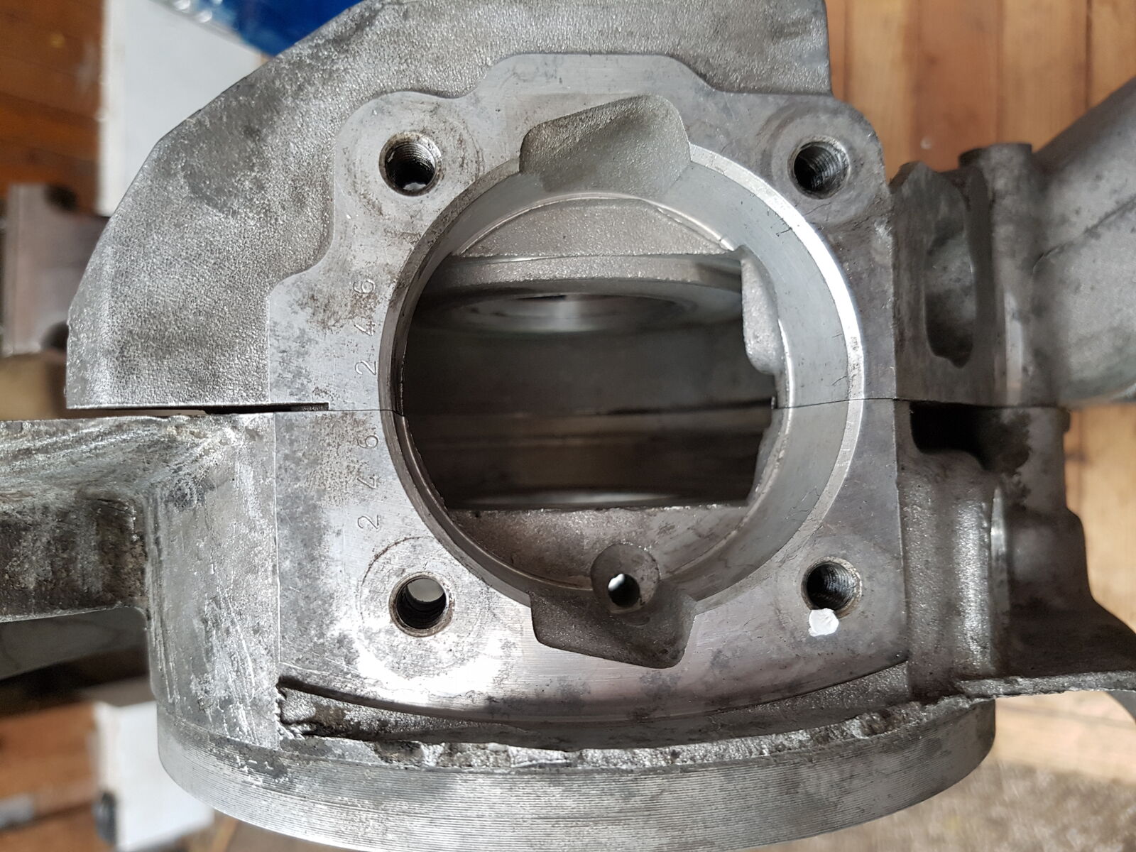

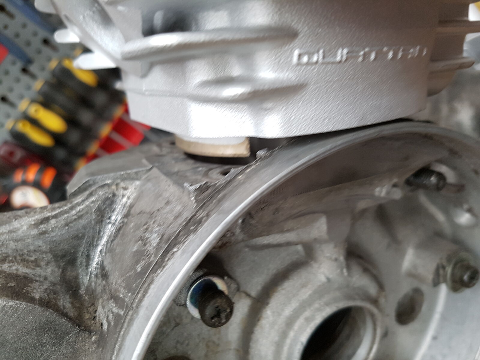

    besitze eine PK 50 XL2 Kat und bin gerade dabei für meinen Motor ein optimales Setup zu finden.
    Folgende Teile sind bereits vorhanden:
    > XL2 Motorgehäuse
    > Quattrini M1L 60 GTR
    > 3.00 Primär ---> zu kurz?
    > verstärkte Schaltklaue
    > verstärkte XL2 Kupplung
    > Zündung
    So, meine Frage lautet:
    Welche Kurbelwelle werde ich benötigen, damit der Motor optimal läuft? Die hier? Kurbelwelle
    Wie und was muss genau gespindelt werden, damit der Zylinder passt?
    Vielleicht kann mir jemand einen Tipp geben oder jemanden weiterempfehlen, der sich mit dem Zylinder auskennt.
    danke

    Welchen Hub hat der Zylinder, und wie groß ist der Hubraum?
    Rein von den Bildern her musst du sowohl am Gehäuse was wegnehmen, als auch am Zylinder.
    Welche Zündung hast du?
    3.00 dürfte zu lang sein. 2,54 wäre wohl gut. Welcher Auspuff und welcher Vergaser soll es werden?
    Edith stellt gerade fest, dass der Ansaugstutzen nicht passen wird. Der geht gerade nach vorne, muss aber zwei Bögen haben, sonst passt er nicht in die Öffnung zum Vergaserraum.

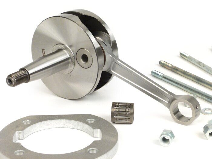

    Geplant hätte ich eine BGM Vollwangenkurbelwelle mit 54mm Hub und eine Pleuellänge von 105mm. --> Klick

    Also, da gehört etwas mehr Wissen zu, als sich erstmal einen Zylinder zu besorgen, dann eine Kurbelwelle und dann zu gucken, wie das alles zusammen passt.
    Da gehören dann noch Steuerzeiten dazu, die gemessen werden sollten, ein Grundkurs in 2-Takt Tuning, ein ..., dann das .., und das ..... und das auch noch.
    Die kannste nehmen,Ich würde mir aber zusätzlich den Hubzapfen laserverschweissen lassen gegen Verdrehen.

    Der Motorblock muss für den fuss vom Zylinder um den entsprechenden Betrag aufgespindelt werden das der Zylinder reinpasst.Des weiteren muss die kleine Gehäusehälfte auf ca.88mm (soweit ich mich erinnere) aufgespindelt werden, das die Wange der Kurbelwelle reinpasst.
    Ausserdem würde ich den Ansaugstutzen nicht abändern sondern das Loch in der Karosserie grösser machen. Es ist auch schon mit dem geraden ansauger nicht einfach den Vergaser zu positionieren.

    Meiner Meinung nach ist der Zylinder nach dem Prospekt für eine Welle mit 51 mm Hub ausgelegt ( bin aber keine Spezi für solche Extremumbauten )

    Ja, ist 60/51 mm hub. An den TE , wenn Du ne Vollwangenwelle mit 51er hub nimmst, brauchste das Gehäuse nicht aufzuspindeln für die Kurbelwelle. Dann reicht es nur für den Zylinderfuss das gehäuse aufzumachen.

    Für bgm-Wellen muss auch das Kurbelgehäuse gespindelt werden, die Kurbelwangen sind breiter als normal.

    Wenn er ne Mazzuchelli nimmt .... muss er nicht spindeln
