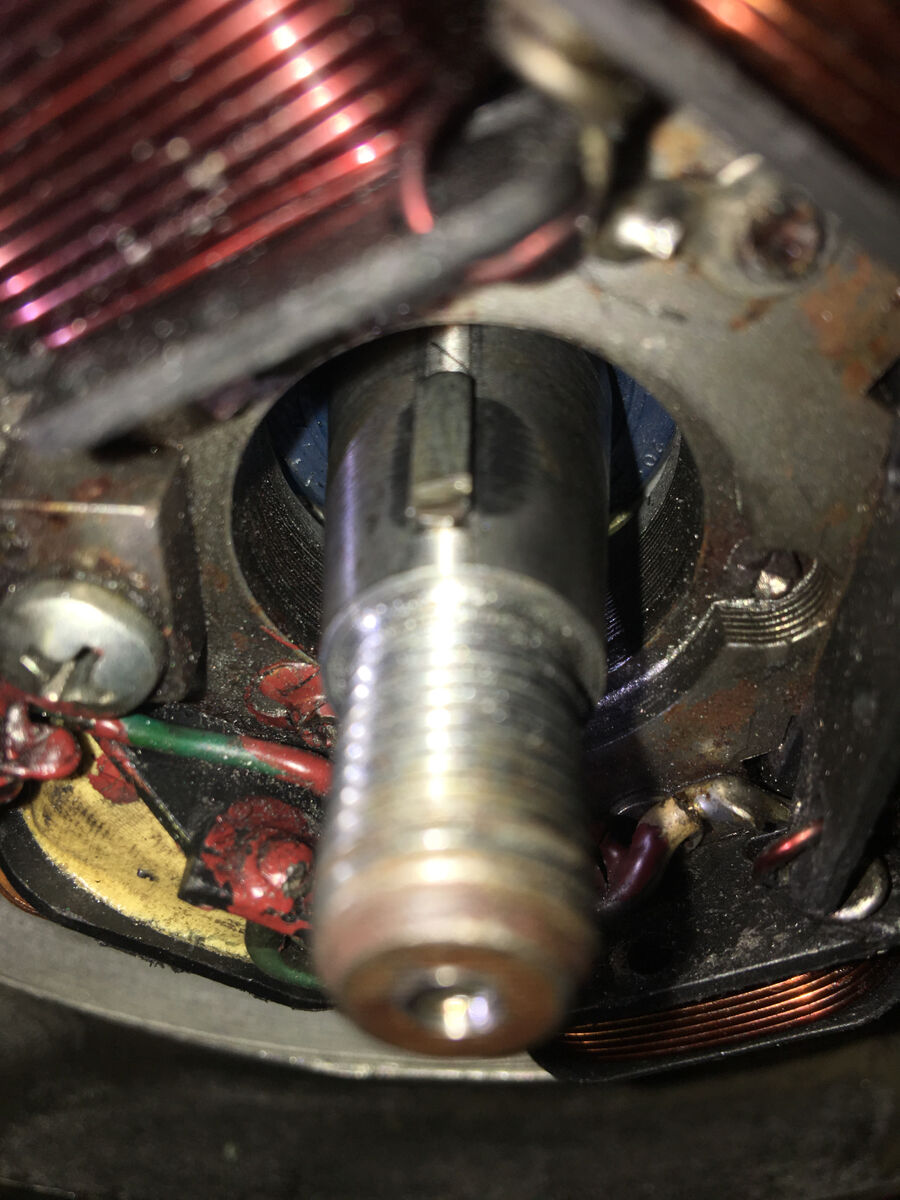

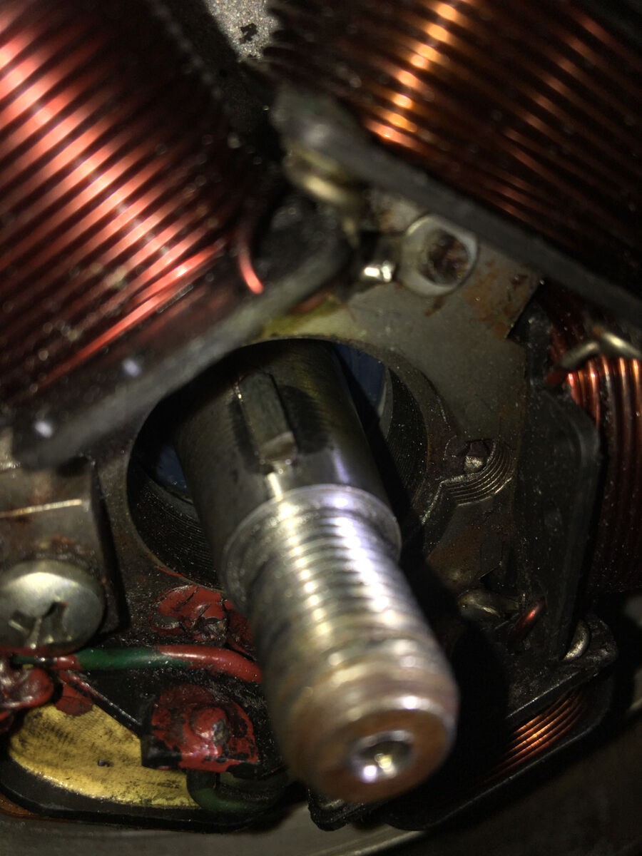

    • August 28, 2018 at 21:56
    Einen schönen guten Abend,
    hier mein Update:
    Der Polradkeil war an der vorderen Seite minimal abgeschert (siehe Bild 1 und 2). Die Kurbelwelle und die Nut des Keils weisen keine Schäden auf (siehe Bild 3). Die Verkabelung der Zündgrundplatte hat keine für mich ersichtlichen Schäden.
    Nachdem der neue Keil verbaut war habe ich nochmals meine Arbeiten an Zündkerzenstecker, Zündkabel und CDI geprüft.
    Ergebnis: kein Zündfunke.
    Fragen:
    1. Beim Prüfen der CDI ist mir aufgefallen, dass das weiße Masse-Kabel leicht beschädigt ist (siehe Bild 6). Kann das der Fehler sein?
    2. Auch das Polrad zeigte keine Beschädigungen. Es gibt jedoch zwei Einkerbungen für den Polradkeil (siehe Bild 4) Welche Einkerbung sollte ich nutzen und warum? Oder ist es egal welche ich nutze?
    3. Das Polrad hat an der Auflagefläche Riefen (siehe Bild 5). Woran liegt das und ist das normal?
    4. kann es an der Zündkerze liegen? Habe aktuell eine NGK BR6HS.
    5. jetzt kann es doch eigentlich nur noch die Zündgrundplatte, d.h. Pickup oder sonstiges sein oder?
    Vielen Dank für eure Hilfe!

    • August 29, 2018 at 08:02
    Das weisse Kabel ist kein Massekabel, sondern ein Ableiter bei evtl. Überspannung. Der Motor läuft auch ohne das Kabel. Zwei Nuten kenne ich persönlich nicht, kann aber so gehören. Bei beiden Nuten sollte der Funke aber da sein, einmal halt zur falschen Zeit. Das Polrad wurde mal nachgefeilt. Wahrscheinlich, weil es an Schrauben geschliffen hat, was man ja auch noch erkennen kann. Wenn nun kein Funke da ist, tausche den Pickup aus. Nehme den von BGM!
  • m0ritz
    kein Profi
    536
    5,501
    977
    Alzenau i.UFr
    50n special, pk50 xl
    • August 29, 2018 at 08:04
    Die zwei Nuten sind doch auch an Nachrüst polrädern. Einmal PK und einmal px?
    3,205
    31,838
    5,706
    • August 29, 2018 at 08:09
    Fehler von mir !!!! Das gezeigte weisse Kabel ist das Massekabel, das andere weisse Kabel, von der CDI ans Gehäuse, ist kein Massekabel !!! Sorry !!!
