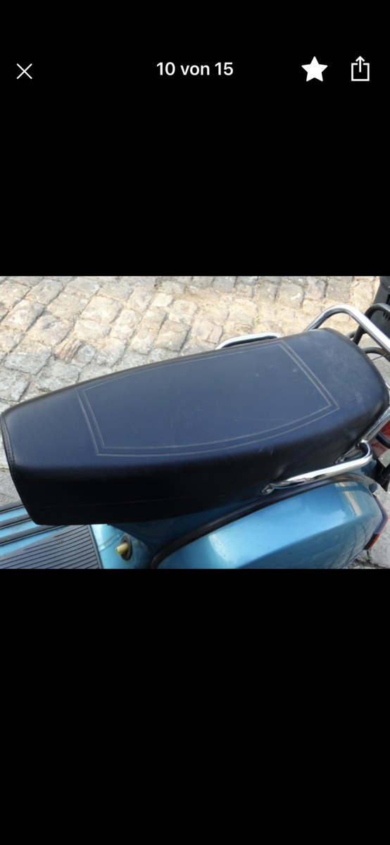

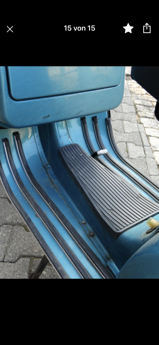

    • September 12, 2018 at 08:42
    Anbei die Bilder

    • September 12, 2018 at 08:50
    Der Zustand vom Blech ist sehr gut, nur Flugrost am Bodenblech. Der Kotflügel natürlich unterhalb etwas mehr betroffen, aber nix Wildes. Der Lack ist original und in altersgemäß gutem Zustand. Keine Beueln oder große Kratzer.
    - Motor erhielt laut Rechnung vom Händler im Mai eine komplett neue Zündung und Verkabelung
    - Reifen sind sind 8 Monate alt
    - Neue Simmeringe vor drei Jahren (mündliche Angaben, Rechnung nicht mehr da)
    - Sitzbank neu vor drei Jahren
    Die Vespa verkauft ein älterer Herr, der offensichtlich ne ehrliche Haut ist und mir nix erzählen will und muss. ich habe vor Ort den Test gemacht und den Tankdeckel fürs Fahren abgeschraubt. Bin gut 4 KM gefahren, oft mit Vollgas. Sie lief ohne Probleme, ging nicht aus und hatte Zug. Daher scheint es bei dem vorigen Problemchen mit der Spritzufuhr zusammen zu hängen.
    Ich könnte Sie für den Endpreis von 1050,00 € haben. Was meint ihr?
  • Braver
    356
    2,176
    354
    • September 12, 2018 at 09:27
    auf den ersten Blick würde ich sagen altersgerechter aber äußerlich annehmbarer Zustand - wenn es am Unterboden ähnlich gut aussieht.
    Dennoch haben Karosse, tragende Teile und der Motor knappe 50 TKM runter.
    Mir wäre die Vespa nicht mehr als 800,00 EUR Wert weil man in den Motor nicht rein sehen kann und wohl eine Revision ansteht.
