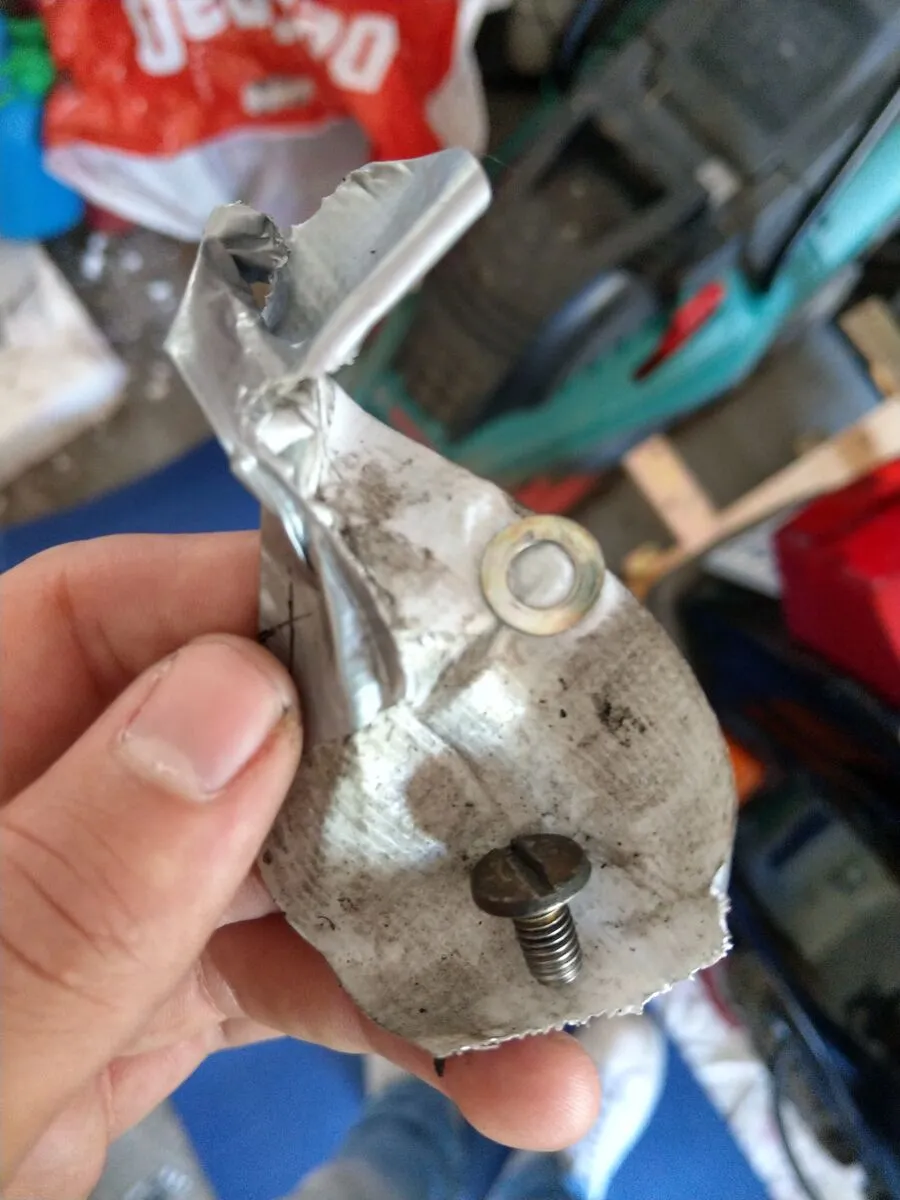

    Zitat von FLX
    Wo muss die Schraube hin? Hab Schaltknarre dazu geschrieben...
    Abdeckung der Schaltraste hat meines Wissens keine Beilagscheibe und die Schraube ist länger. Wäre trotzdem denkbar. Bin mit Deinem Modell aber nicht vertraut.
  • FLX
    Pk 50 xl
    • September 28, 2018 at 12:39
    • #22
    Ja von der Abdeckung ist die Schraube nicht.
    • September 28, 2018 at 14:25
    • #23
    ??? Hast Du den Gewindebolzen unten am Motor abgerissen ? Was ist das für ein Teil ??
    Ach das pappt nur am Klebeband...
  • FLX
    Pk 50 xl
    • September 28, 2018 at 19:49
    • #24
    War ne Schraube von der Abdeckung seitlich... Ich hab den Seilzug von der Schaltung getauscht und die Schaltraste etc. montiert... Allerdings kann ich weder in den 3. noch in den 4. schalten, jemand eine Idee woran das liegt?
