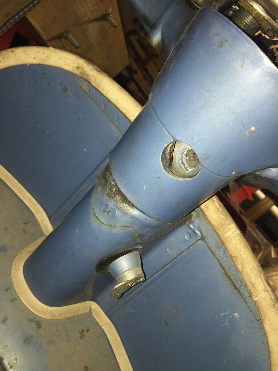

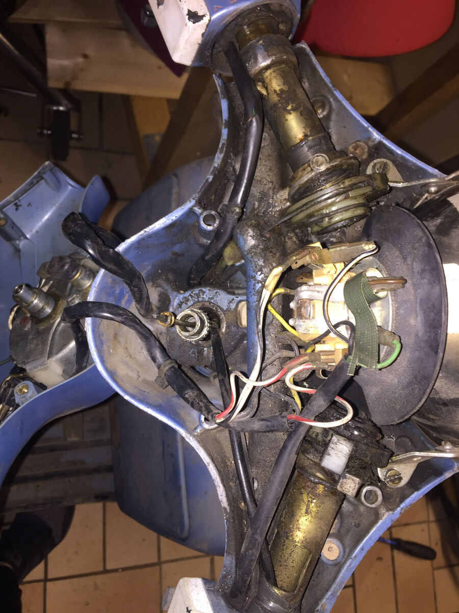

    • October 20, 2018 at 16:42
  • FlorianH
    75
    P80X
    • October 20, 2018 at 16:43
    Hier sind die gewünschten Fotos

    • October 20, 2018 at 17:03
    Hab von der p keine Ahnung, aber hast du, falls es wie bei Pl XL sein sollte, die Kabel gelöst? Blinker/Licht

    • October 20, 2018 at 21:57
    Zitat von FlorianH
    Hab hab alles abgebaut außenrum
    ? Da sind doch noch die Züge in der Rolle eingehängt usw...,.

    • October 20, 2018 at 22:13
    Alles was durch den Lenker und ins Gabelrohr geht muß abgeklemmt sein so daß es durch den Lenker kann wenn du den hoch ziehst.
    Kannste den Lenker denn gar nicht bewegen?
    Nichtmal nach rechts oder links?

    • October 21, 2018 at 10:30
    Gaszug und Schaltzüge aushängen, Klemmung des Lenkunterteils mit der Gabel ordentlich mit WD40 oder sonstigem Kriechöl fluten, dann muss das abgehen.

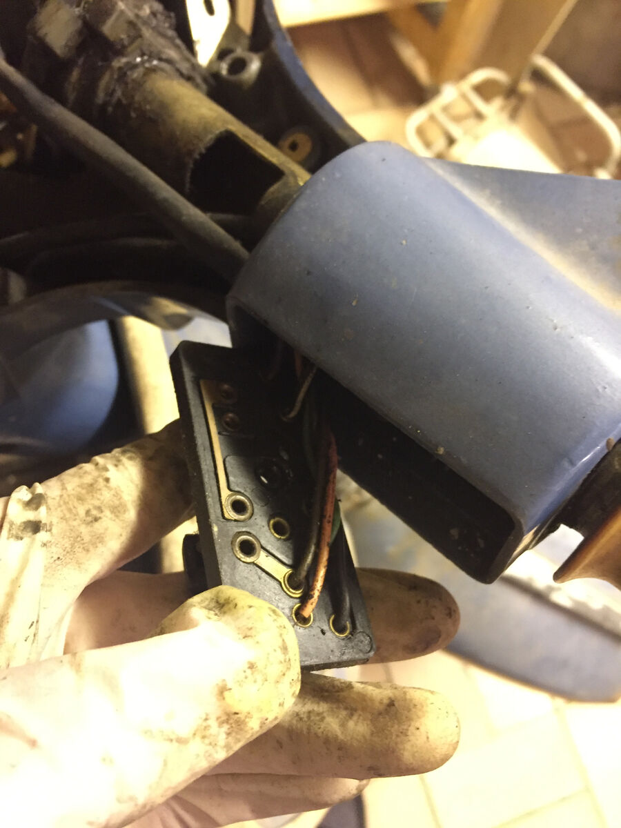

    • October 21, 2018 at 10:43
    So gut ich habe jetzt die ganze Elektirk abgebaut auch den Gaszug schon bloss es hängt noch der "Kupplungszug" ihrgentwie fest.

    • October 21, 2018 at 10:46
    Und wisst ihr wie ich die Kabel los werde
