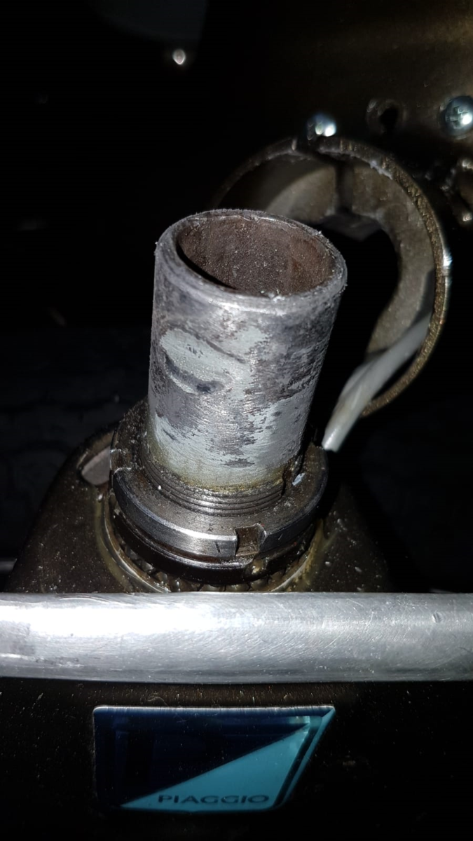

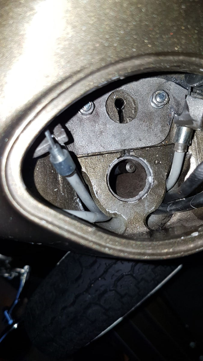

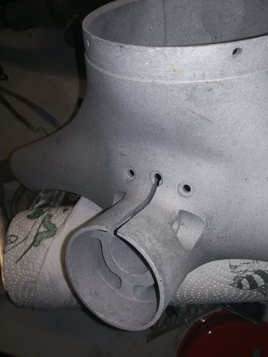

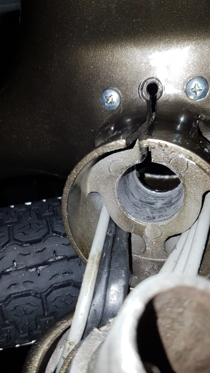

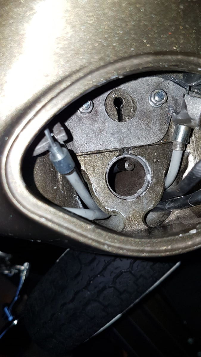

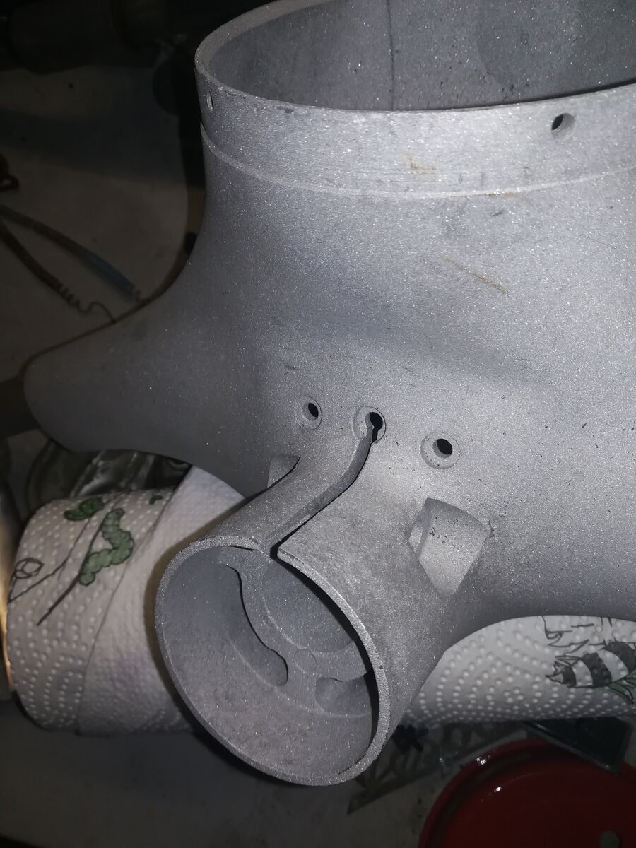

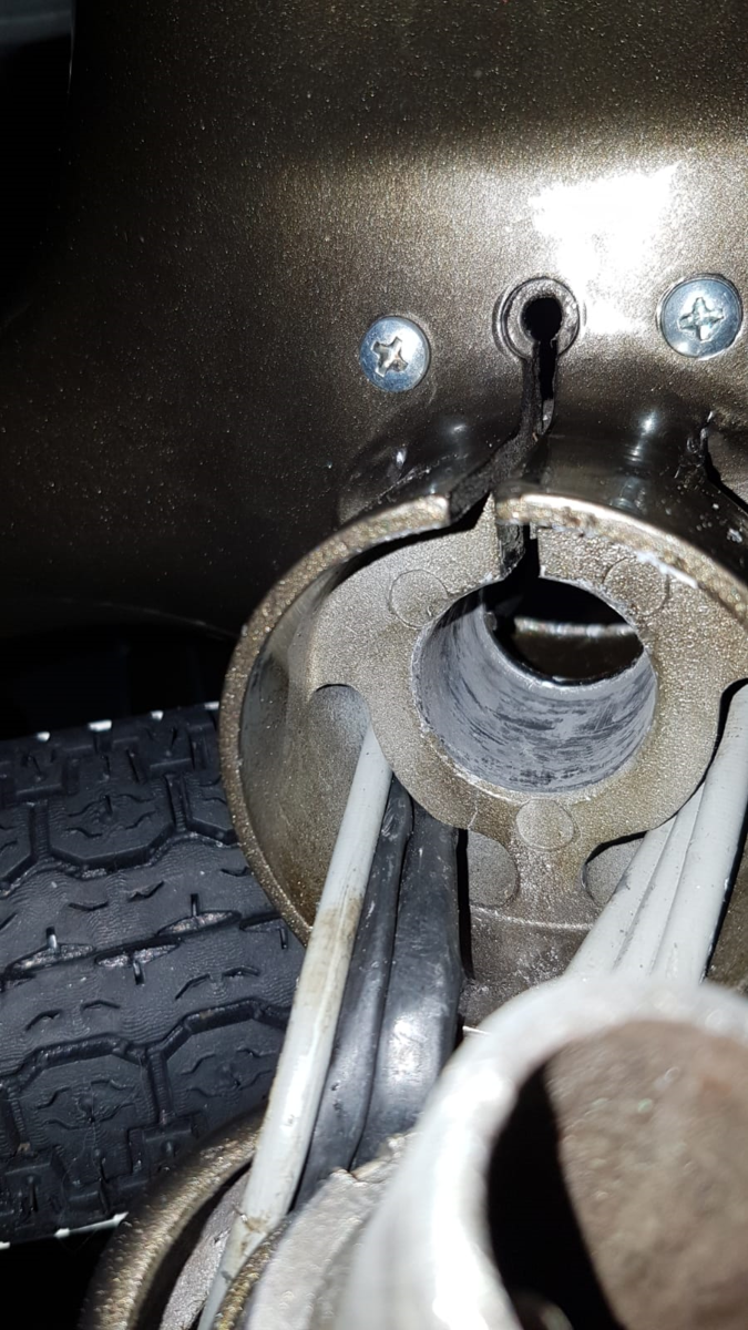

  • Hallo,
    beim Schrauben an der VNB1T habe ich festgestellt das der Lenkkopf welcher von einer VBB ist nicht mehr richtig klemmt da die Aussparung wo die Schraube durchkommt ein wenig ausgenudelt ist.
    Wie kann ich das richten ohne gleich ne neue Gabel kaufen zu müssen. Die letzten Wochen ging schon genug Geld rein wegen Umbau auf 10".
    Grüsse Garulf
  • wegen Umbau auf 10"
    Wenn die Gabel getauscht wurde würde ich an deiner stelle den Fehler dort suchen.
    Eventuell ist da die Passung nicht mehr gegeben.
    Wenn sich das Problem langsamm angekündigt hat wird es wohl der Lenker sein.
    Ich denke ohne Geld in die Hand zu nehmen wirst du das Problem nicht beseitigen können.
    Es ist schlieslich Sicherheitsrelevent das der Lenker fest mit der Gabel verbunden ist.
  • Ind bitte kein neues Loch ins Gabelrohr bohren für das lenkradschloß

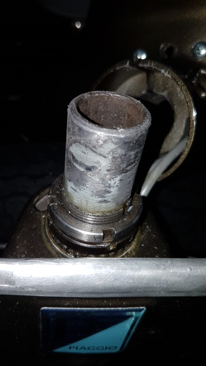

  • Hab das Problem gelöst. Ein Vespisti von Facebook gab mir den Tipp. das Gabelrohr mit Kreppband ne Wicklung zumachen. Passt wunderbar. Alles zusammen geschraubt. Läuft.
  • Du hast jetzt Kreppband um das Gabelrohr drum gewickelt und den Lenker auf das Kreppband gesteckt ?=O
    Alter,ich dachte ich arbeite russisch...
    Aber du bist mir einen vorraus.
    Ich würde damit nicht fahren.
    Meine Meinung
    Geht nicht gibt`s nicht!
    und ne Zündapp Bella 203 :P
  • ALTER ! Ich hab mich damals wegen so einer gebastelten Scheiße auf die Fresse gelegt !!! Resultat 9 Wochen zu Hause bei überwiegend 35 Grad und Schlüsselbein und 2.Rippe von oben gebrochen !!!
    MACH DAS VERNÜNFTIG FERTIG !!!
    Eher würde ich ein dünnen Blechstreifen dazwischen fummeln als Krepband !!!
    Nochmal , was stimmt mit DiR nicht ?
    Man muss nicht alles glauben was bei Fatzebook steht !!!!
