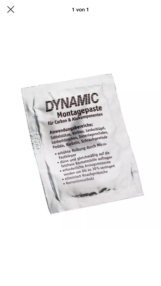

    Hallo
    Versuch es doch mal mit Carbonmontagepaste
