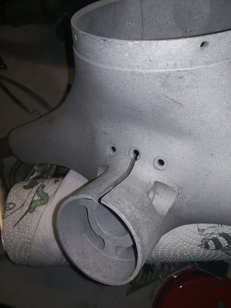

    beim Schrauben an der VNB1T habe ich festgestellt das der Lenkkopf welcher von einer VBB ist nicht mehr richtig klemmt da die Aussparung wo die Schraube durchkommt ein wenig ausgenudelt ist.
    Wie kann ich das richten ohne gleich ne neue Gabel kaufen zu müssen. Die letzten Wochen ging schon genug Geld rein wegen Umbau auf 10".
    Grüsse Garulf

    Was genau meinst du. Ist die schraube hin oder was? Hasst Mal ein Foto? Könnte helfen! Zeig wo was Ausgenudeltopf ist!

    Bitte schön

    Hallo
    Versuch es doch mal mit Carbonmontagepaste

    Zitat von Garulf
    wegen Umbau auf 10"
    Wenn die Gabel getauscht wurde würde ich an deiner stelle den Fehler dort suchen.
    Eventuell ist da die Passung nicht mehr gegeben.
    Wenn sich das Problem langsamm angekündigt hat wird es wohl der Lenker sein.
    Ich denke ohne Geld in die Hand zu nehmen wirst du das Problem nicht beseitigen können.
    Es ist schlieslich Sicherheitsrelevent das der Lenker fest mit der Gabel verbunden ist.

    Hab das Problem gelöst. Ein Vespisti von Facebook gab mir den Tipp. das Gabelrohr mit Kreppband ne Wicklung zumachen. Passt wunderbar. Alles zusammen geschraubt. Läuft.

    Du hast jetzt Kreppband um das Gabelrohr drum gewickelt und den Lenker auf das Kreppband gesteckt ?=O
    Alter,ich dachte ich arbeite russisch...
    Aber du bist mir einen vorraus.
    Ich würde damit nicht fahren.
    Geht nicht gibt`s nicht!
    und ne Zündapp Bella 203 :P
    • November 6, 2018 at 18:40
    ALTER ! Ich hab mich damals wegen so einer gebastelten Scheiße auf die Fresse gelegt !!! Resultat 9 Wochen zu Hause bei überwiegend 35 Grad und Schlüsselbein und 2.Rippe von oben gebrochen !!!
    MACH DAS VERNÜNFTIG FERTIG !!!
    Eher würde ich ein dünnen Blechstreifen dazwischen fummeln als Krepband !!!
    Nochmal , was stimmt mit DiR nicht ?
    Man muss nicht alles glauben was bei Fatzebook steht !!!!
    Bin da voll bei dir. Das ist nicht nur Pfusch sondern lebensgefährlich.
    Ein Streifen von ner Blechbüchse wäre auch meines gewesen!

    Russisch hält wenigstens. Hut ab! Viel Spass beim fahren!
    Ich hoffe du änderst das!

    Kreppband bei einem sicherheitsrelevanten und der Feuchtigkeit ausgesetzten Teil ist nicht russisch sondern Pfusch.

    jetzt mal im Ernst.
    Kannst du es mit deinem gewissen vereinbaren wenn du wegen so einer gepfuschten scheise auf die fresse fliegst und dein Roller ein Passanten trifft.
