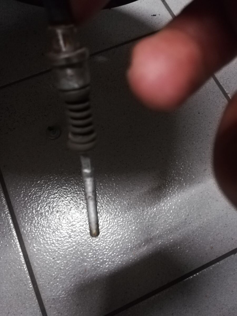

    Die Ruheposition des Hebels ist auch gleich.Die Zughülle sitzt auch richtig in der Aufnahme im Lenker, aber wenn man bremst kommt sie immer raus.
    Aber die Feder, das soll es sein, die war nicht da!? Ich werde erst eine suchen und montieren, dann wird wahrscheinlich das Problem gelöst sein.
    Eine Idee wie lange die ist?
    Schon vielen vielen Dank für Ihre Mühe!

    • January 20, 2019 at 21:54
    die Feder gehört da eigentlich auch nicht hin.

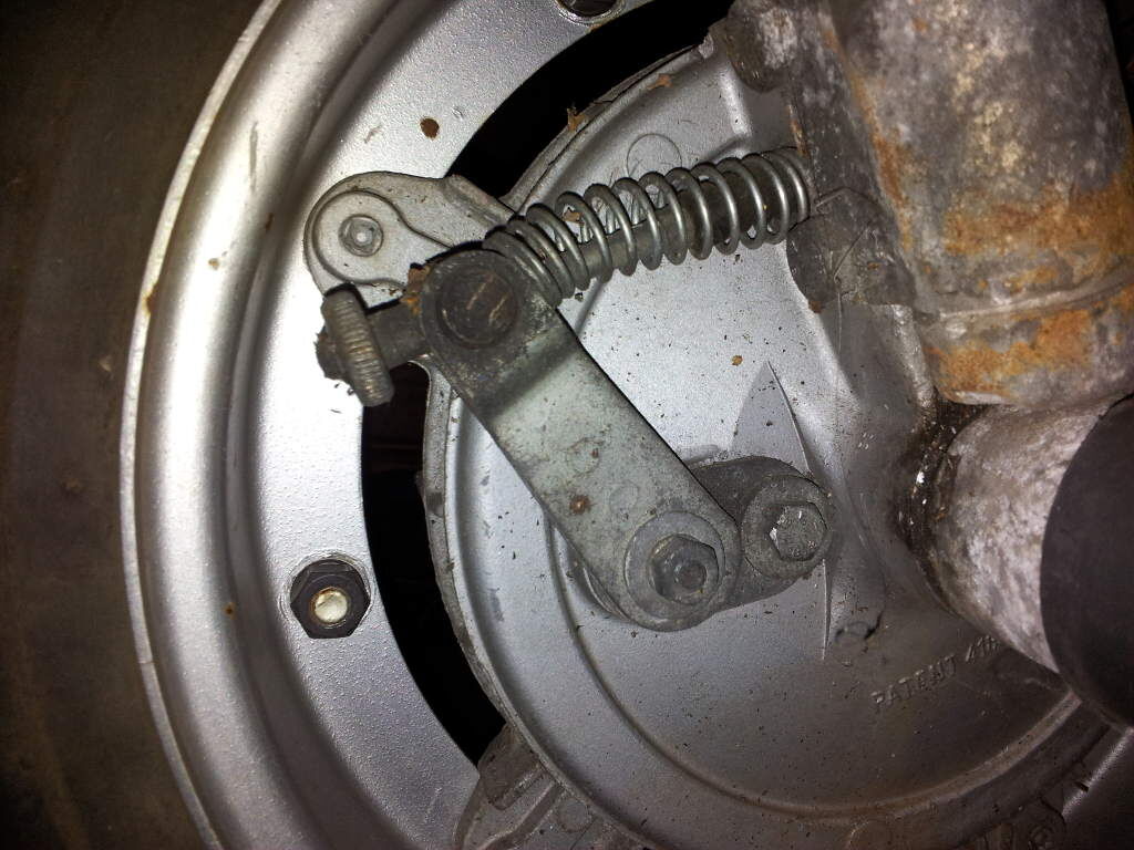

    Garantie für Originalität kann ich nicht geben. Der Roller ist eine mir zugelaufene Bastelbude (als Ersatzteilträger bekommen), aber er steht in der Veranda und ich musste für das Foto nicht in die kalte Garage zum "richtigen" Roller.
    • January 20, 2019 at 22:06
    https://motorstop.net/wp-content/upl…2_gabel_008.jpg
    https://www.google.com/amp/s/motorsto…mmelbremse/amp/
    Bild ist aus dem Netzt , denke dein Problem wird ein festsitzender Nocken sein ...

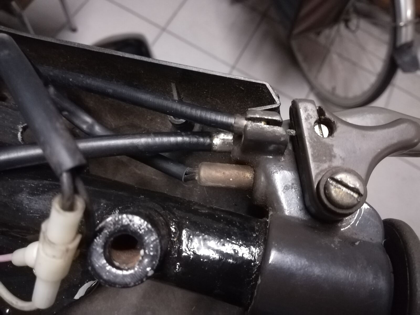

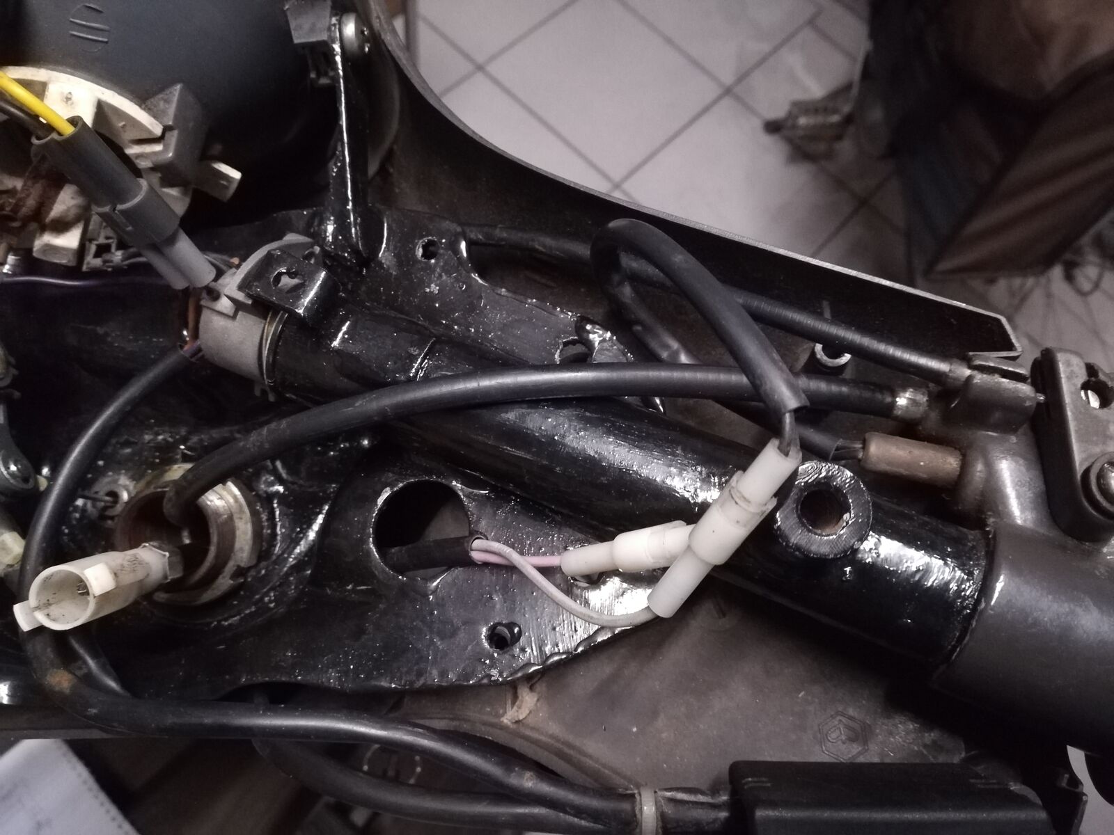

    Anbei 3 Bilder. Das erste Bild zeigt der ausgezogene Kabel. Gehört dazu ein Feder oder nicht?
    Auf dem 2. Bild sieht man das Kabelende aus seinem Sitz, wenn ich den Bremshebel getätigt habe.
    Das 3. Bild zeigt die Verlegung... ist die richtig?

    • January 21, 2019 at 23:12
    Ist das ne Automatik?
  • Flavia1800
    Vespa PK50 XL
    • January 22, 2019 at 19:56
    Nein, es ist die Schalterversion...
    Hallo Lelox, abgesehen von der Originalität, funktioniert die Vorderbremse bei Ihrem Roller richtig?
    Die Feder sollte dann doch dahin gehören?
    Die Feder gehört nicht drin... sind Sie da sicher?

    • January 22, 2019 at 21:29
    100% sicher
    Mein V50 Winterprojekt
    Mein PK Projekt
  • Flavia1800
    Vespa PK50 XL
    • January 22, 2019 at 22:02
    Zitat von seb.d.
    100% sicher
    ok Danke für Ihre Hilfe seb, dann muß ich mich den Nocken mal genauer anschauen....
  • lelox
    589
    6,199
    1,119
    Dreyeckland
    faro alto
    • January 22, 2019 at 22:10
    Der Roller vom Foto bremst, aber der fährt nicht. Er steht teilzerlegt in der Veranda und wartet auf bessere Zeiten. Der andere Roller in der Garage hat da keine Feder und hat zuletzt ausgezeichnet gebremst.
    Kontrolliere doch mal alle beweglichen Teile auf Freigängigkeit, auch den Zug in seiner Hülle.
