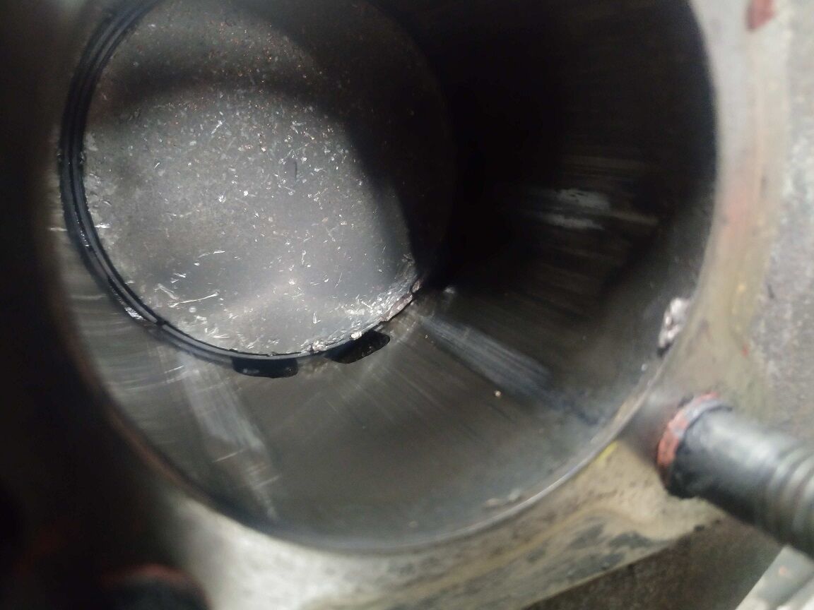

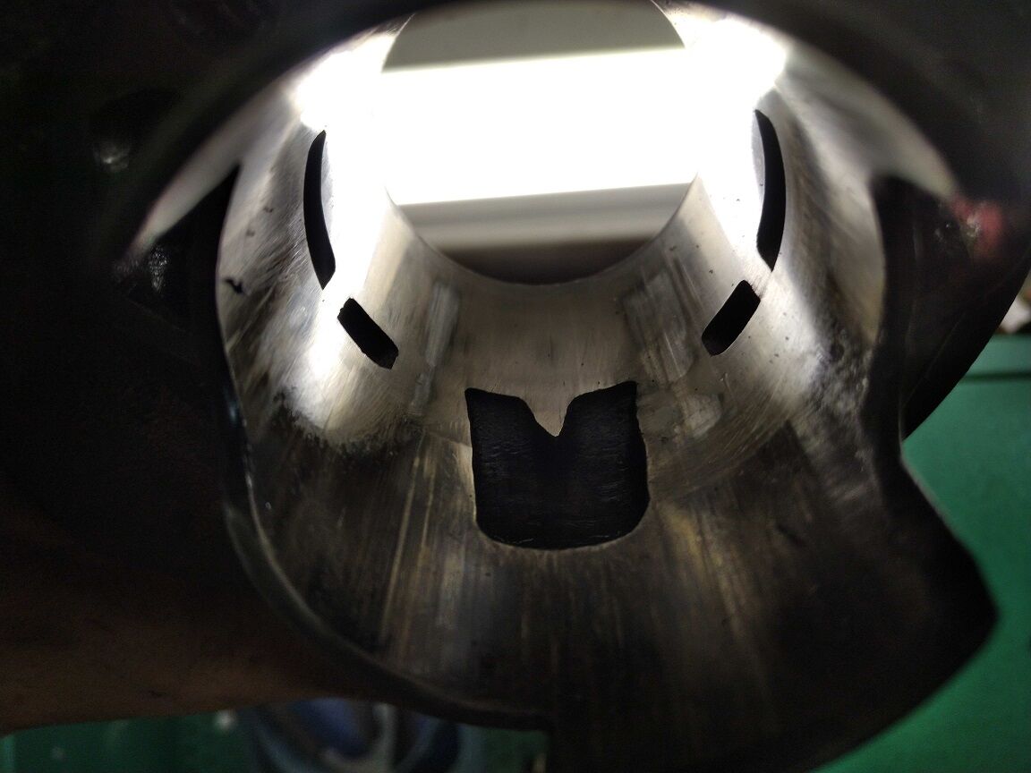

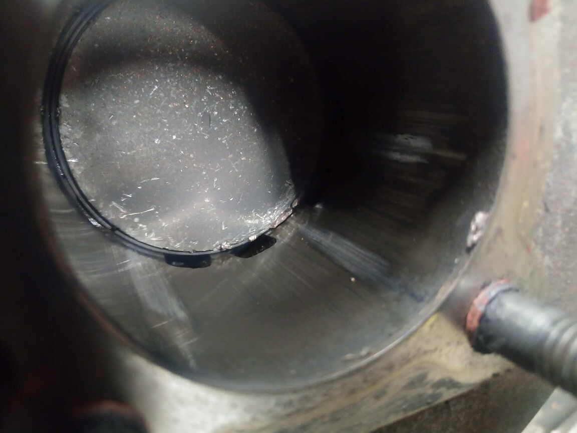

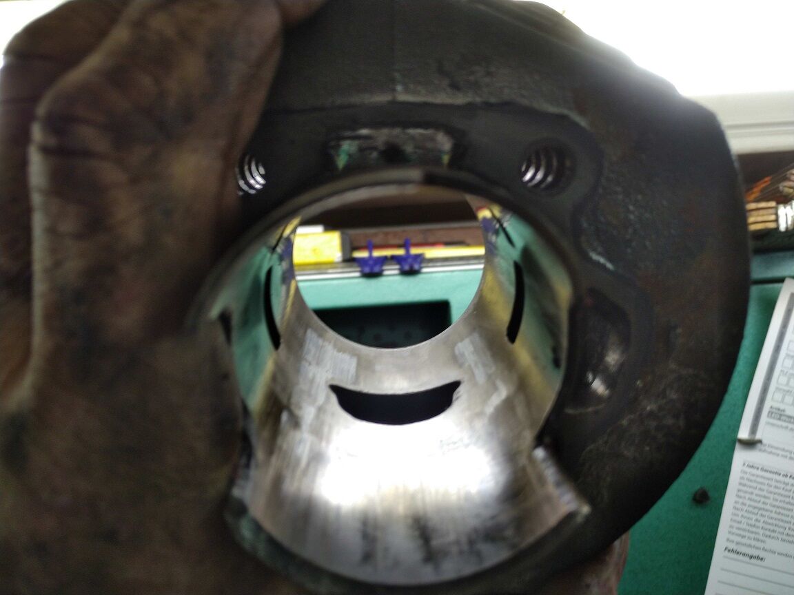

    Moin,
    meine 50er Automatik mit einem berabeiteten 75er Pinasco, FHBA 28/20 (90er HDDüse), Vario verändert und fährt schon ne ganze Zeit gut damit.
    Letzten habe ich den Membrankasten bearbeitet und neue Carbon Membranen eingebaut und sie lief damit auch flotter.
    Habe eine 92er Düse verbaut.
    Heute bei Tacho Anschlag (80) kurzen Klemmer gehabt.
    Danach wollte Sie nicht mehr starten.

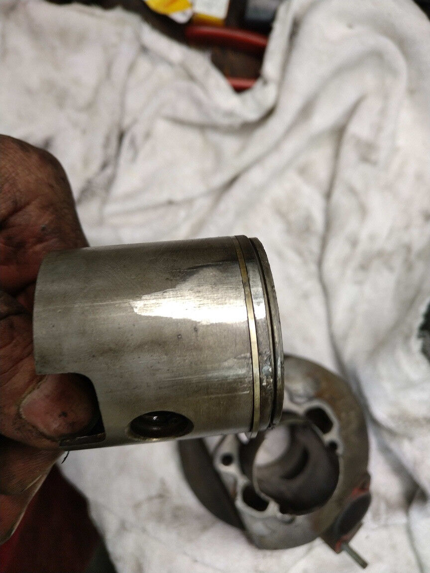

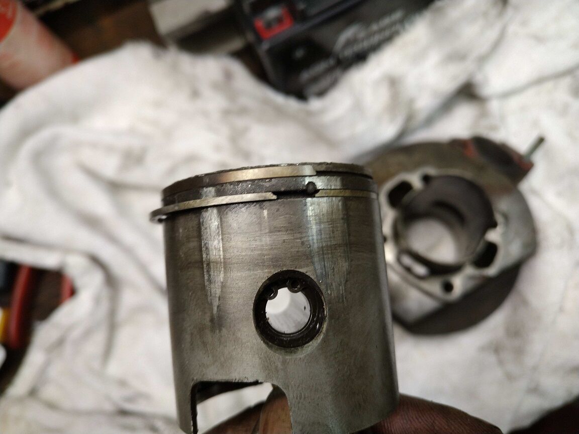

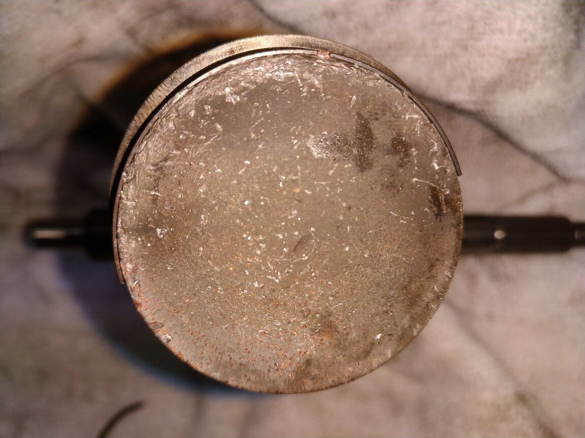

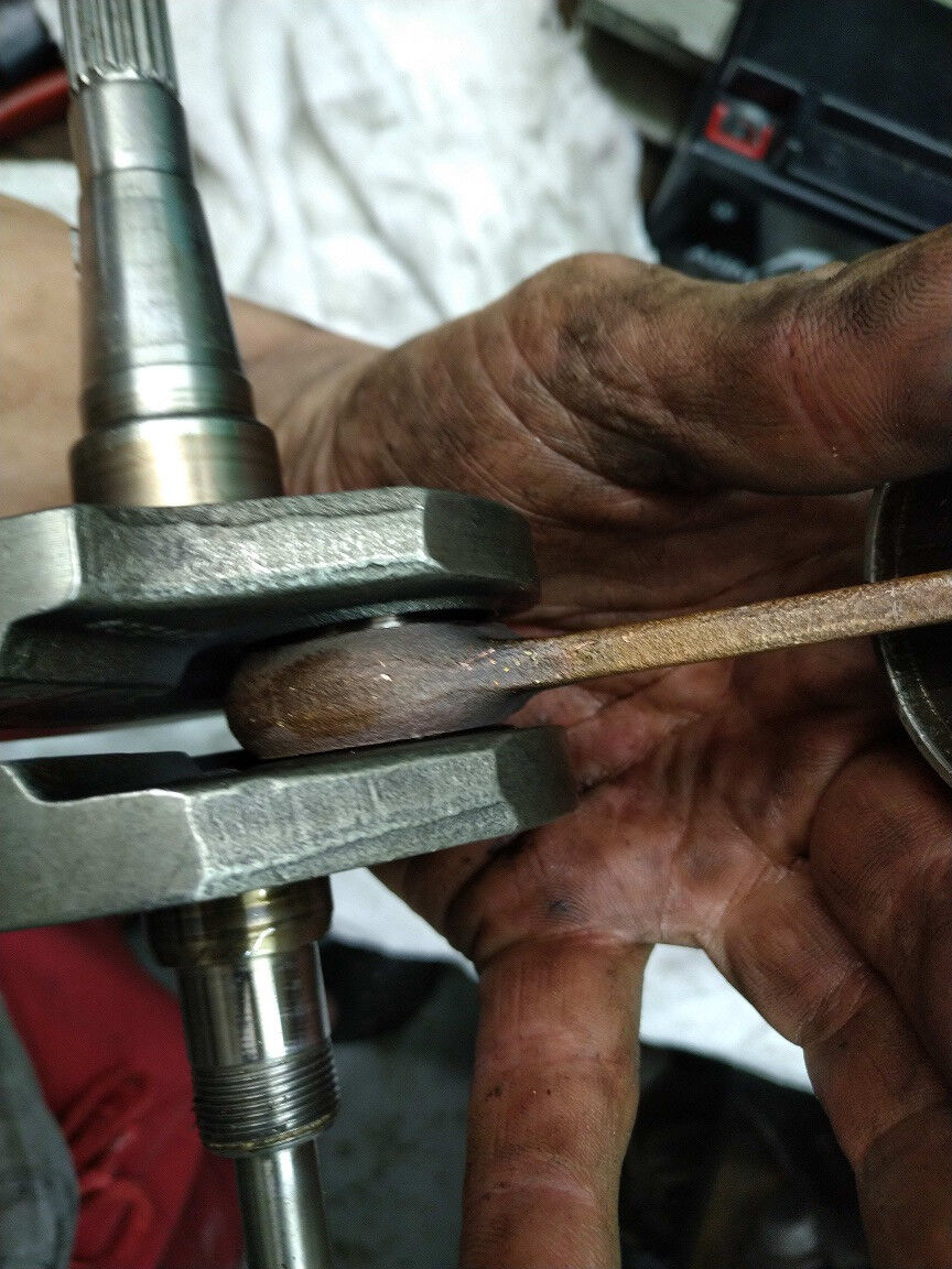

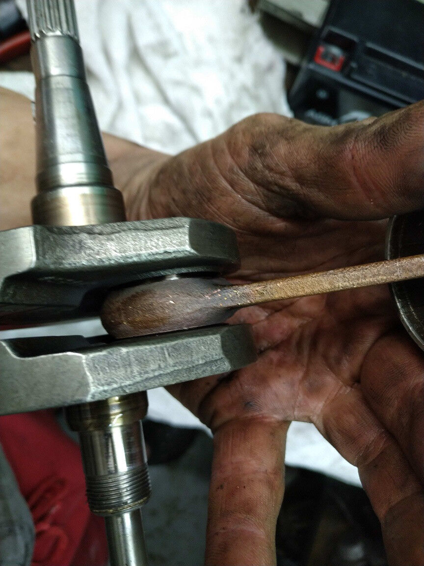

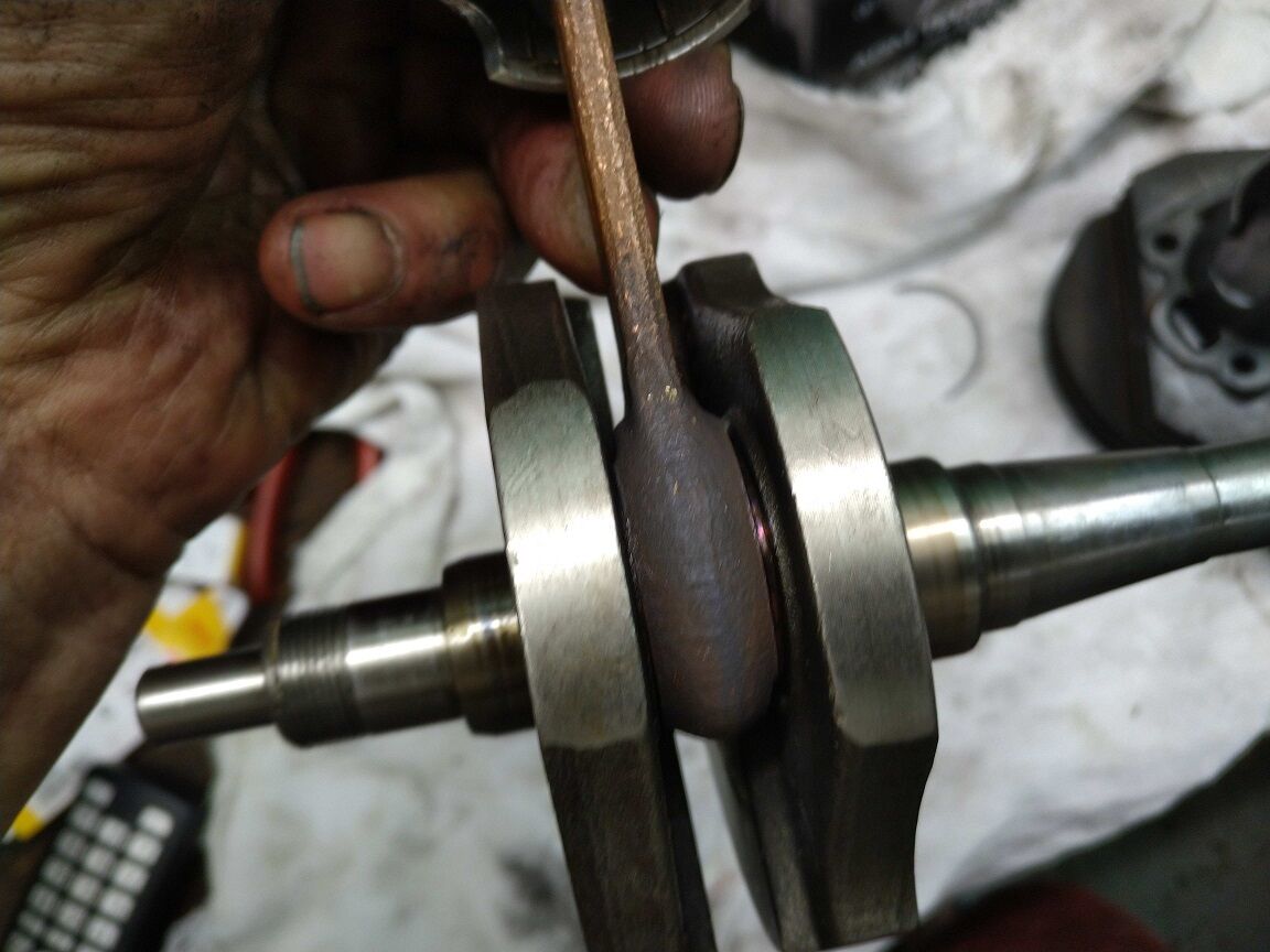

    Hab den Motor zerlegt und es hat eine Anlaufscheibe vom Pleulfuß zerissen.
    Ich Tippe das die Ölpumpe nicht bei so hohen Drehzahlen mehr genug fördert.

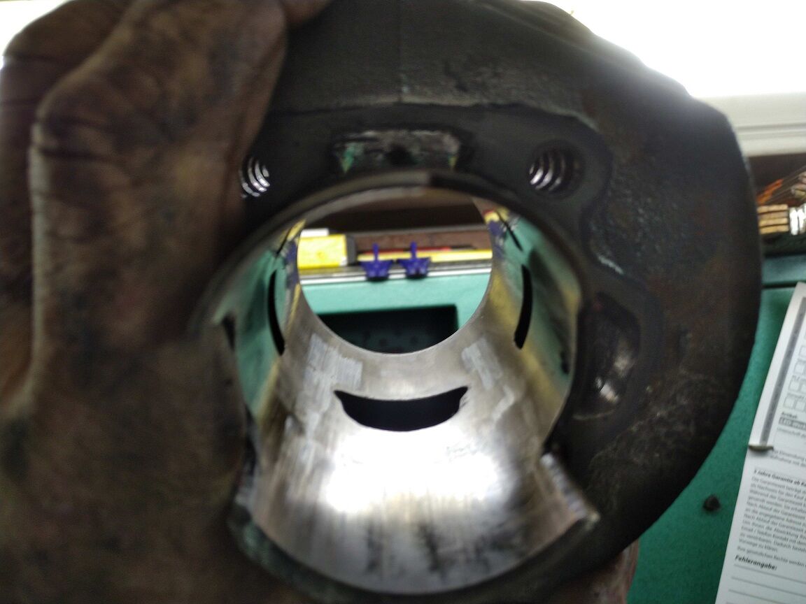

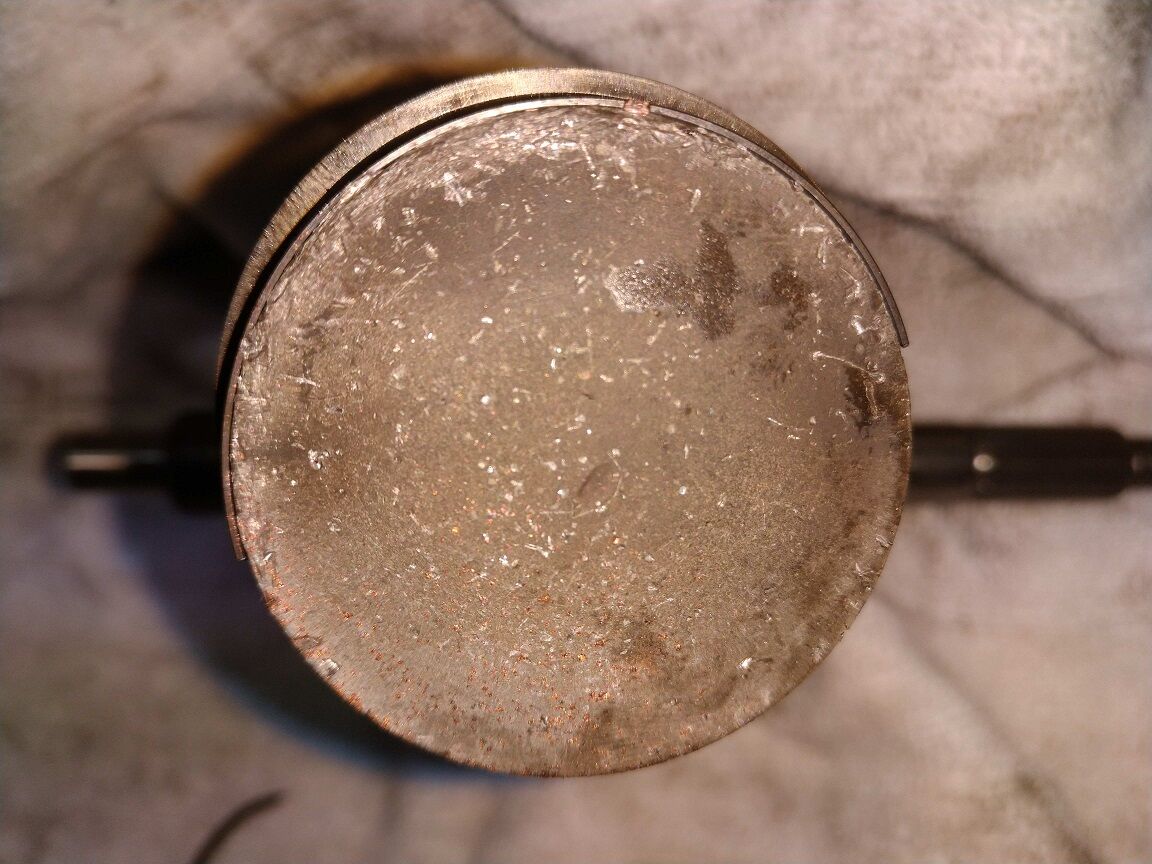

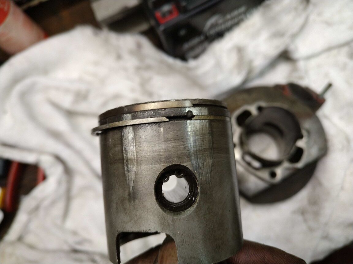

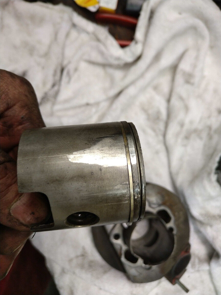

    Die Spuren am Kolben und in der Laufbahn sind mit dem Finger kaum zu spüren.
    Würde mich über ein paar Einschätzungen freuen.
    Danke Marco:)

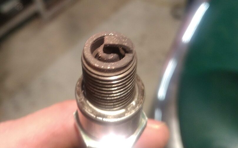

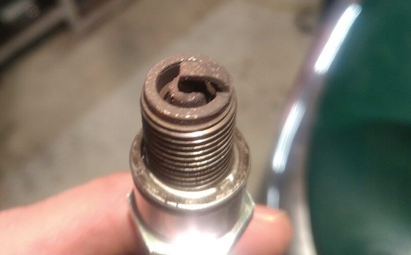

    Die Kerze habe ich heute neu eingebaut und die hat ca. 3 Km gelaufen.

    Im Bereich Pleuelfuß, bzw da wo du die fehlende Anlaufscheibe vermutest, scheint es arg heiss geworden zu sein. Meinst du die Macken oben auf dem Kolben kommen von Teilen der Scheibe? Hast du noch Reste gefunden? Ich würde neue Kolbenringe verbauen, den Kolben etwas schleifen, den Zylinder mit Ätznatron reinigen und dann mit selbst mischen erst mal versuchen. Kurbelwelle natürlich wechseln oder instand setzen.

    ja, die Teile der Anlaufscheibe lagen im Kurbeltrieb und die Macken im Kolben werden wohl daher kommen. Man sieht auch das Material (Kupfer?)Einschluß davon im Kolben.
    Da ich vor dem Membranumbau schon länger damit rumfahre, mit etwas weniger Drehzahl, liegt meine Vermutung eben auf ende der Ölpumpe oder auf Defektursache durch Materialermüdung oder einfach das der Halbarkeit der verbauten Materialien. Sozusagen, Ende Geländer.
    Die KW muss ich tauschen und die kaputte wandert in die Bastelschublade für Versuche, wo der Kolben auch hingeht.
    Bin gerade am schauen ob ich ein ähnlichen Kolben (übermaß) finde der passt oder "passend" gemacht werden kann. Dann kann ich den Zylinder passend schleifen.
    Ori Kolben kann ich sonst immer noch kaufen.

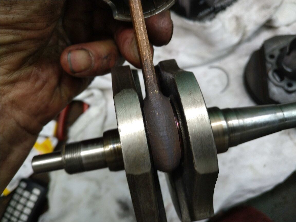

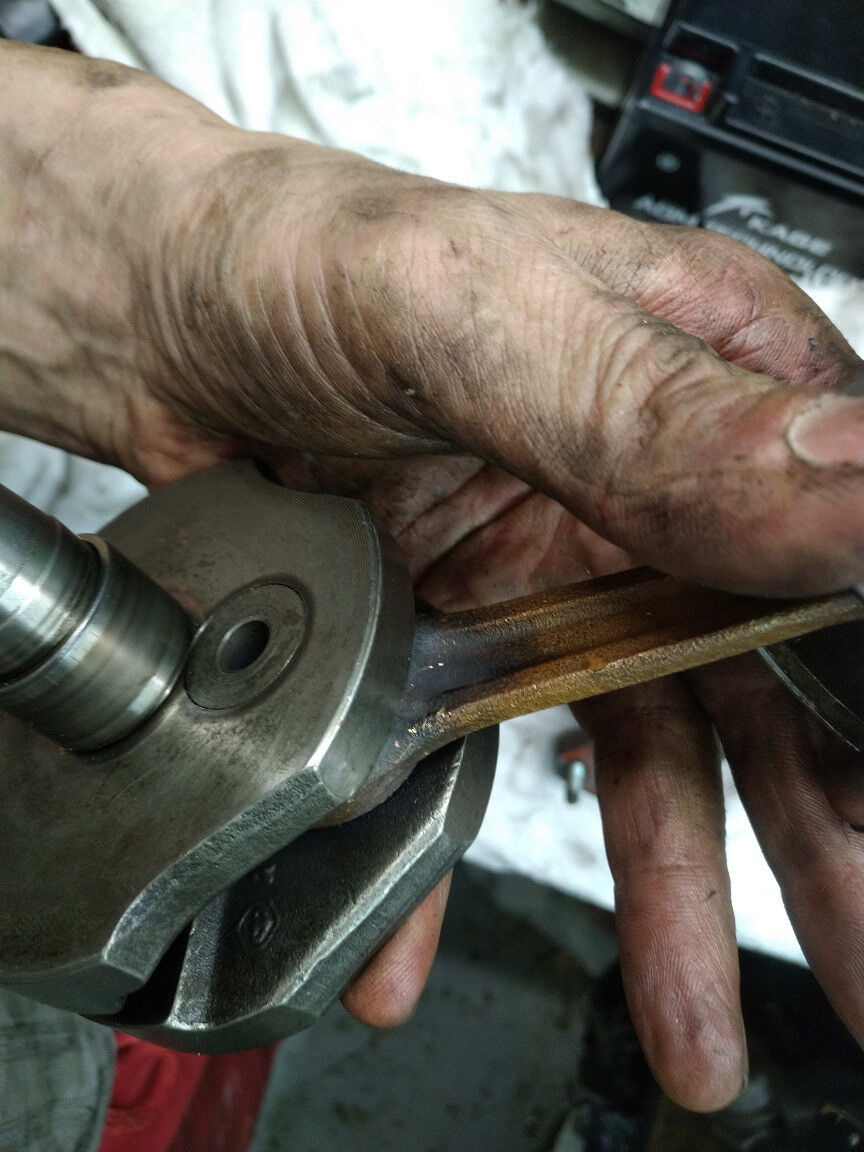

    • January 22, 2019 at 09:16
    ?thumbnail=1
    Das Bild sagt eigentlich alles aus.
    Bei allen Lagern haben sich Vergebungen gebildet.
    Die sind alle heiß gelaufen.
    Und das hat sicher nicht an der leicht höheren Drehzahl gelegen denn die jeweiligen Grenzdrehzahlen der einzelnen Lager sind deutlich höher.
    Das ist ein Auswirkung von Schmierstoff Mangel.

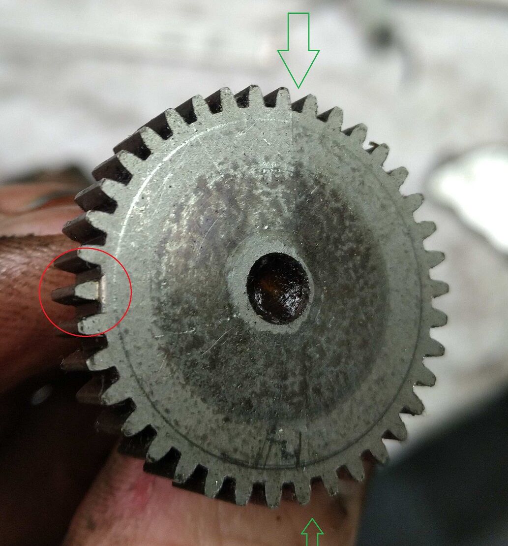

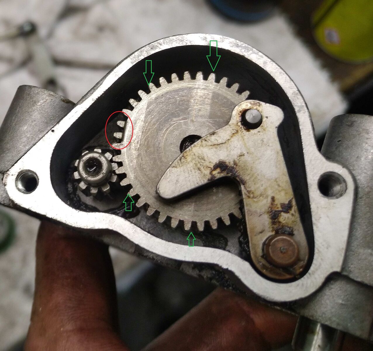

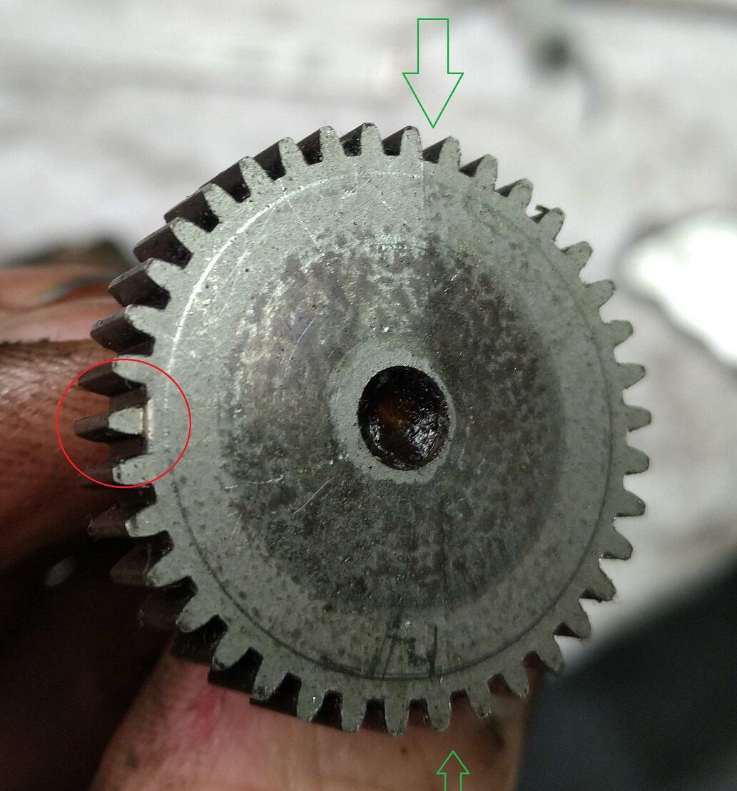

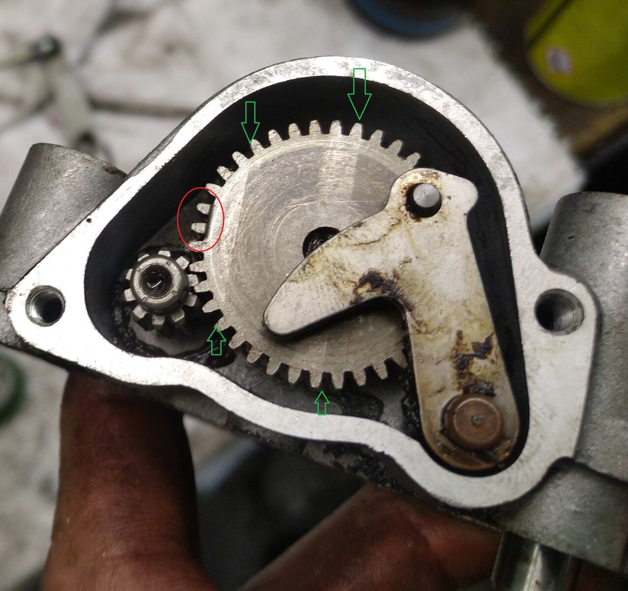

    • January 23, 2019 at 09:49
    Moin,
    bei meinen vier Pumpen ( 2x 50, 1x 80 , 1x 125) gibt es auf den ersten Blick keine Unterschiede in den Pumpen, auch nicht vom Gehäuse oder der Zahnräder/Übersetzungen.
    Auch habe ich keine Zahlen o.ä. eingeschlagen gefunden, ausser bei meiner 125er war ein große gelber Farbklecks drauf. Könnte eine Werksmarkierung sein.
    Man muß schon ziemlich genau hinsehen um überhaut ein Unterschied zu sehen, der ist nur ein paar zehntel groß.
    Die Oberfläche von degm Zahnrad ist in einigen Teile leicht fallend und dadurch geht mehr Öl durch und es wird eine Pump Wirkung erzeugt.
    Der Unterschied zwischen der 50er und der 80er/125er ist das die 50er nur eine "Absenkung" hat und die 80er/125er zwei, also am Ende wenn der Gashahn voll auf ist noch mehr ÖL durchgehen kann. Grüner Pfeil
    Und an den Zahnräder der 50er ist nur an einen Zahn eine Absenkung und die anderen bei zwei Zähnen. Rote Kreis
    Es ist auch so wie @Fantine in #13 geschrieben hat so, das noch ein bischen Weg offen ist um mehr Öl zu förden.
    50er Pumpe_________________ 80er/125er Pumpe

    Danke für die Fotos einschließlich Erläuterungen. Kellerbastler.
    Die Pompe der Automatik-Modelle ist völlig anders in Antrieb und Verstellung als die der APE, die es allerdings völlig problemlos schafft alle Kurzhubzylinder bis 112 ccm mit ausreichend Öl zu versorgen.
    Aber es gibtja auch genügend Mixer / Pumpenmörder, die das nicht einsehen wollen 8) ( ich spreche nicht von High-end-Tuningmotoren - aber hier reden wir über einen 75ccm- Automatikmotor )
