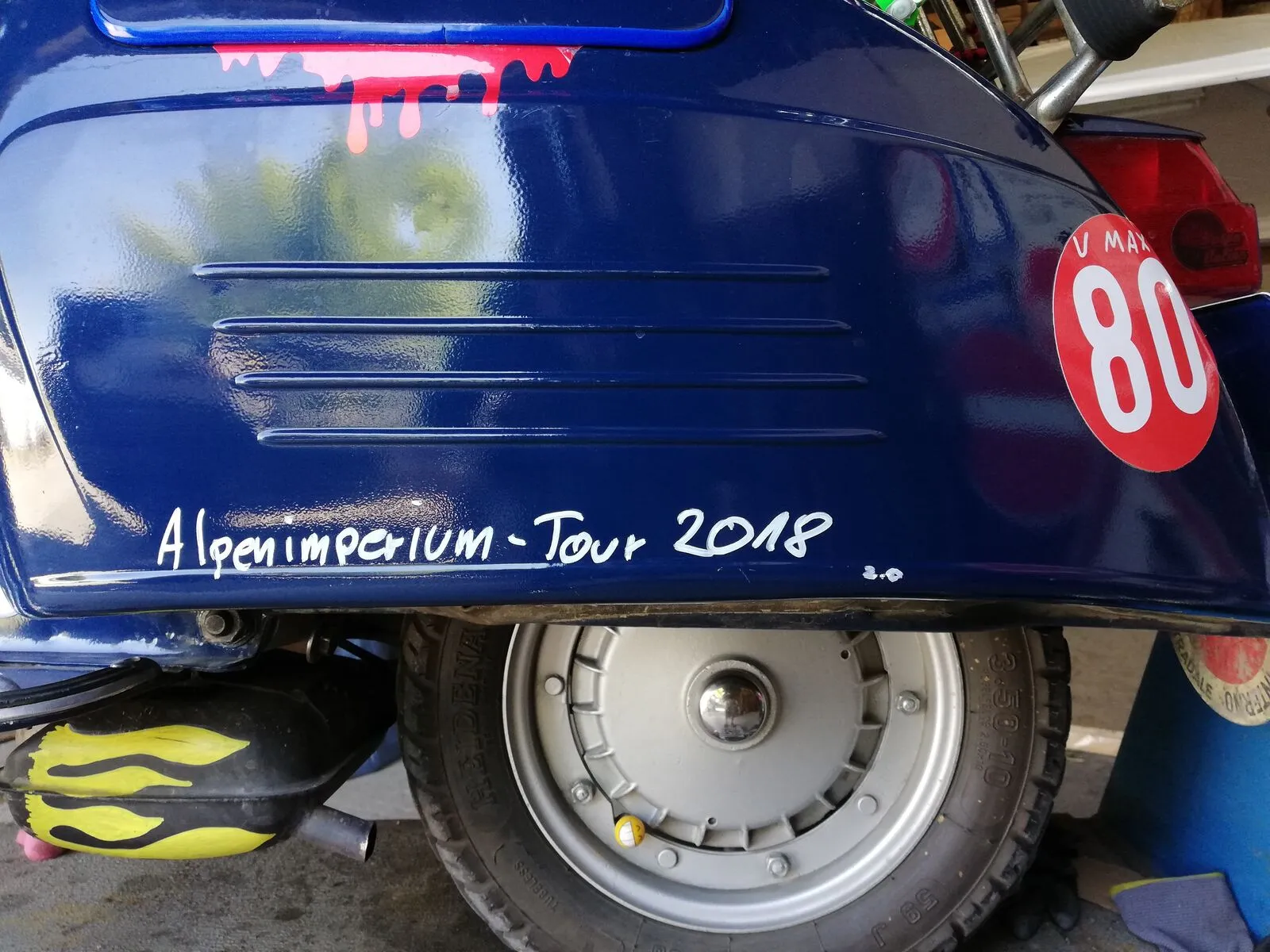

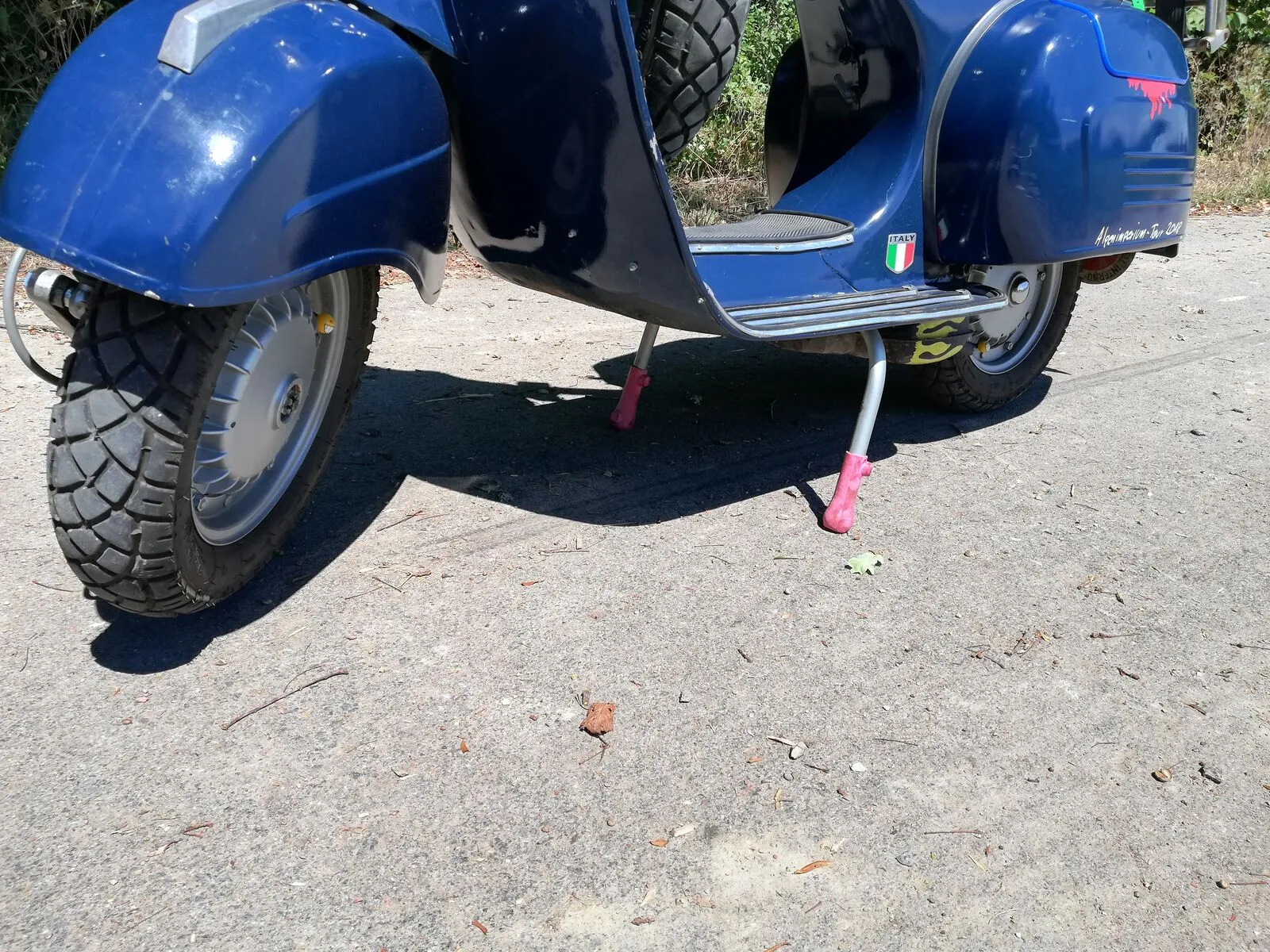

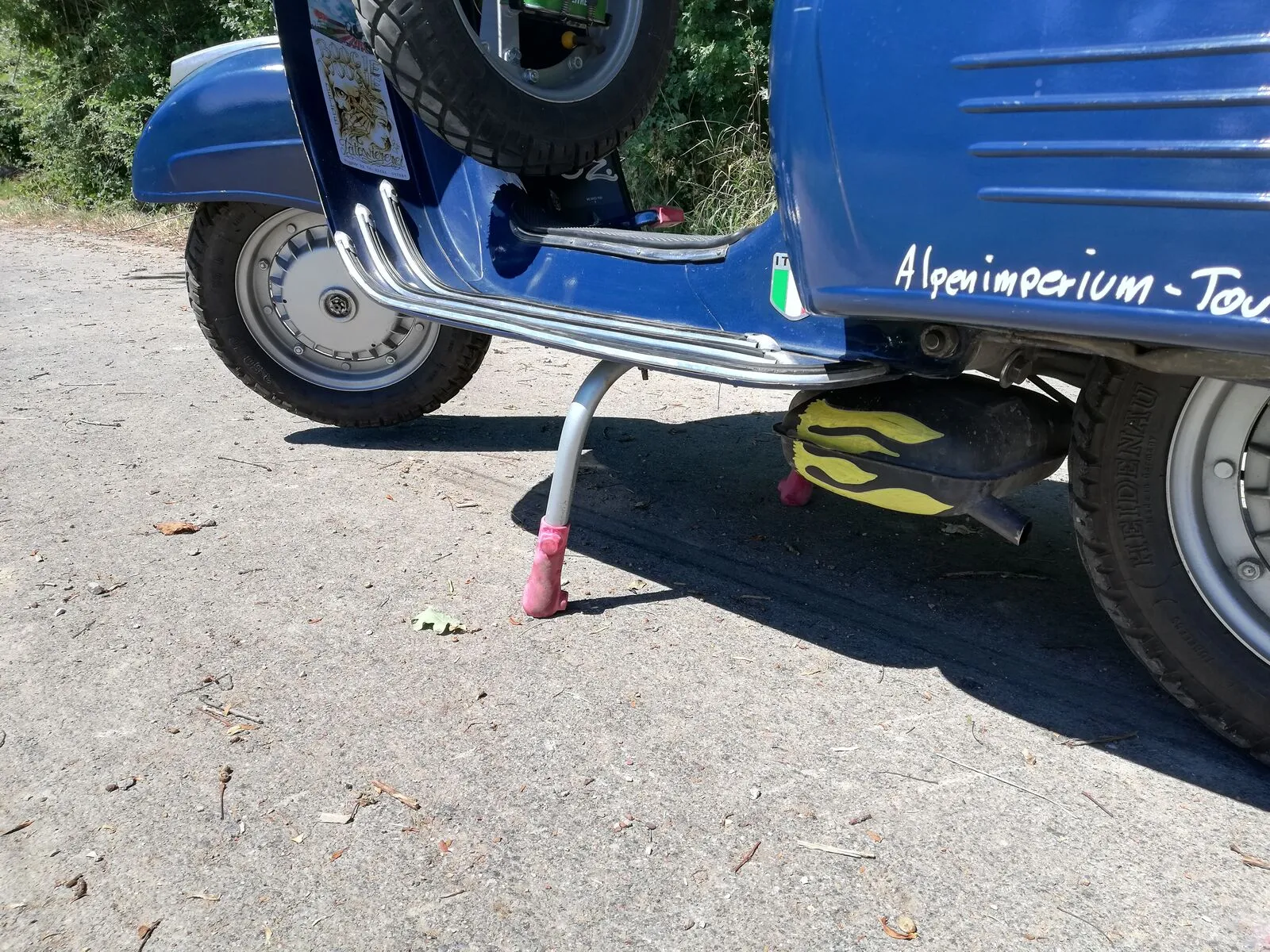

    IMG_20180716_130254.jpgIMG_20180716_134328.jpgIMG_20180716_134342.jpgSo soll's aussehen.

    Also die felge ist zweiteilig. Der eine Ring ist ca. 40mm, der andere etwas über 25mm. Die 25mm-Seite soll nach links (in Fahrtrichtung gesehen) montiert sein. Der tiefere Teil Richtung Motor.
    Hoffentlich schleift der Reifen nicht wenn du das so herum drauf machst, könnte der Grund für die falsche Montage des Vorbesitzers sein.
    PX-Felge
    Linke Abbildung. Schmale Hälfte nach links.
