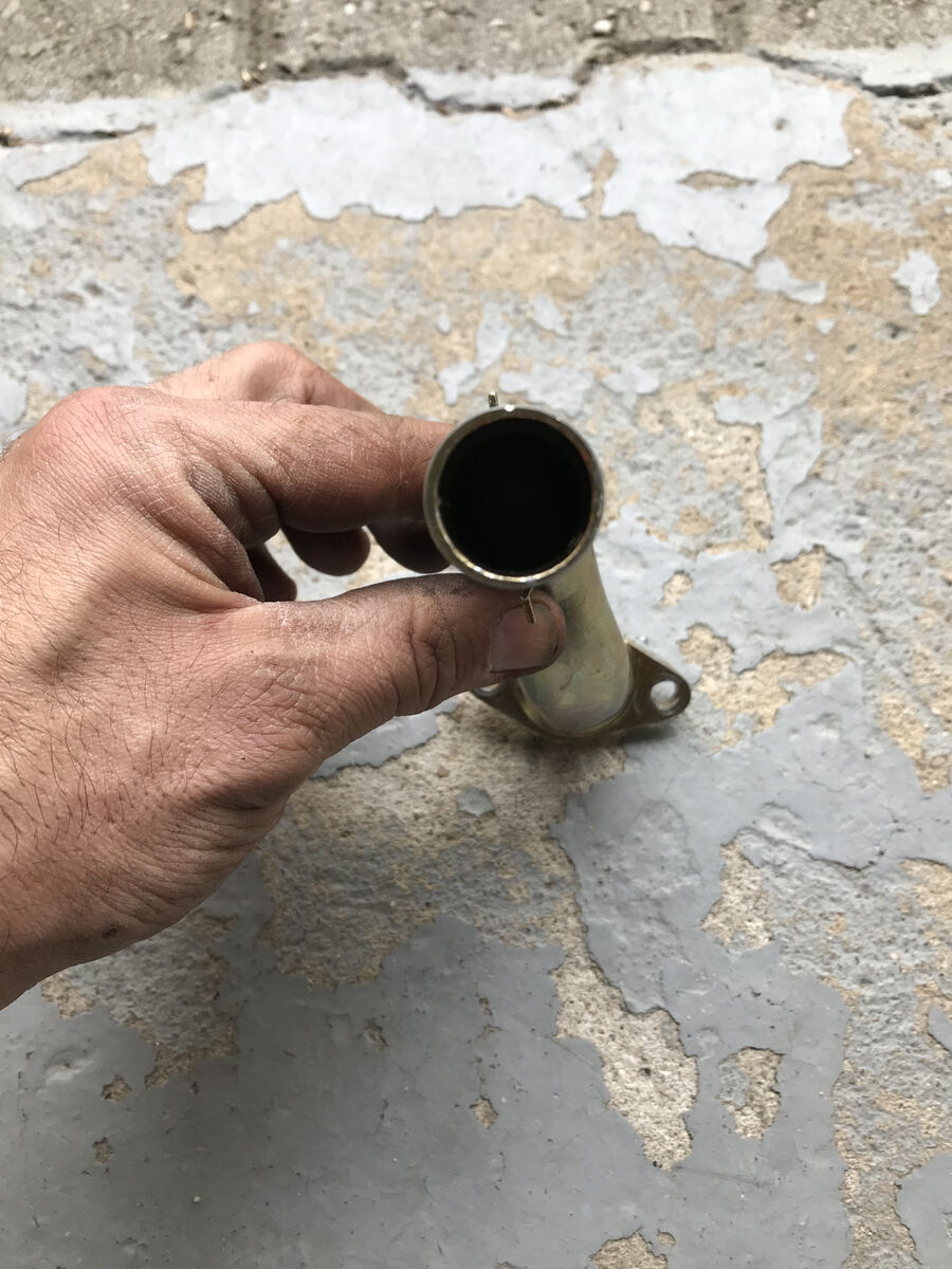

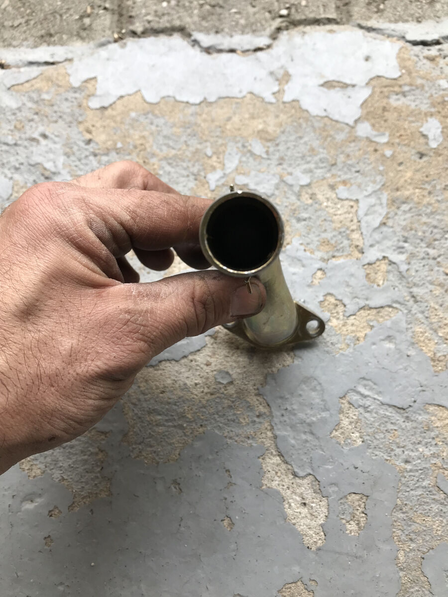

    Hat der ASS einen Riss bzw ist eine Schweißnaht undicht, worüber sie Falschluft zieht? Kann ja nur so sein, wenn sie mit dem anderen läuft.

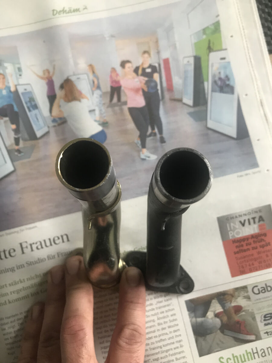

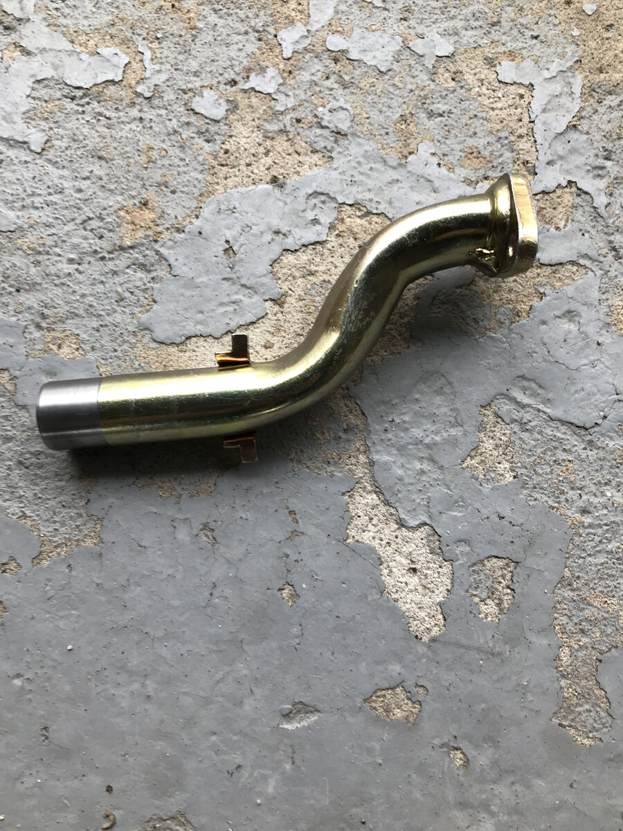

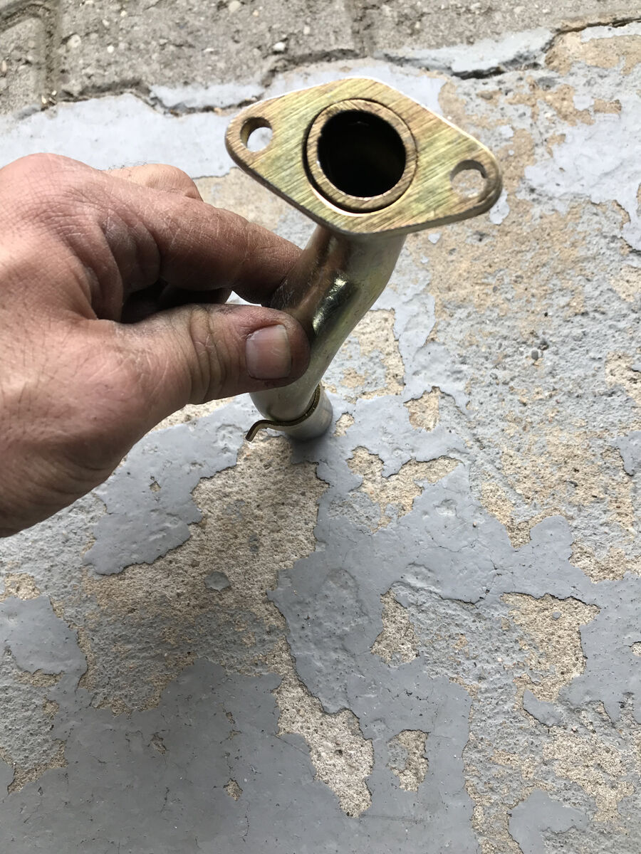

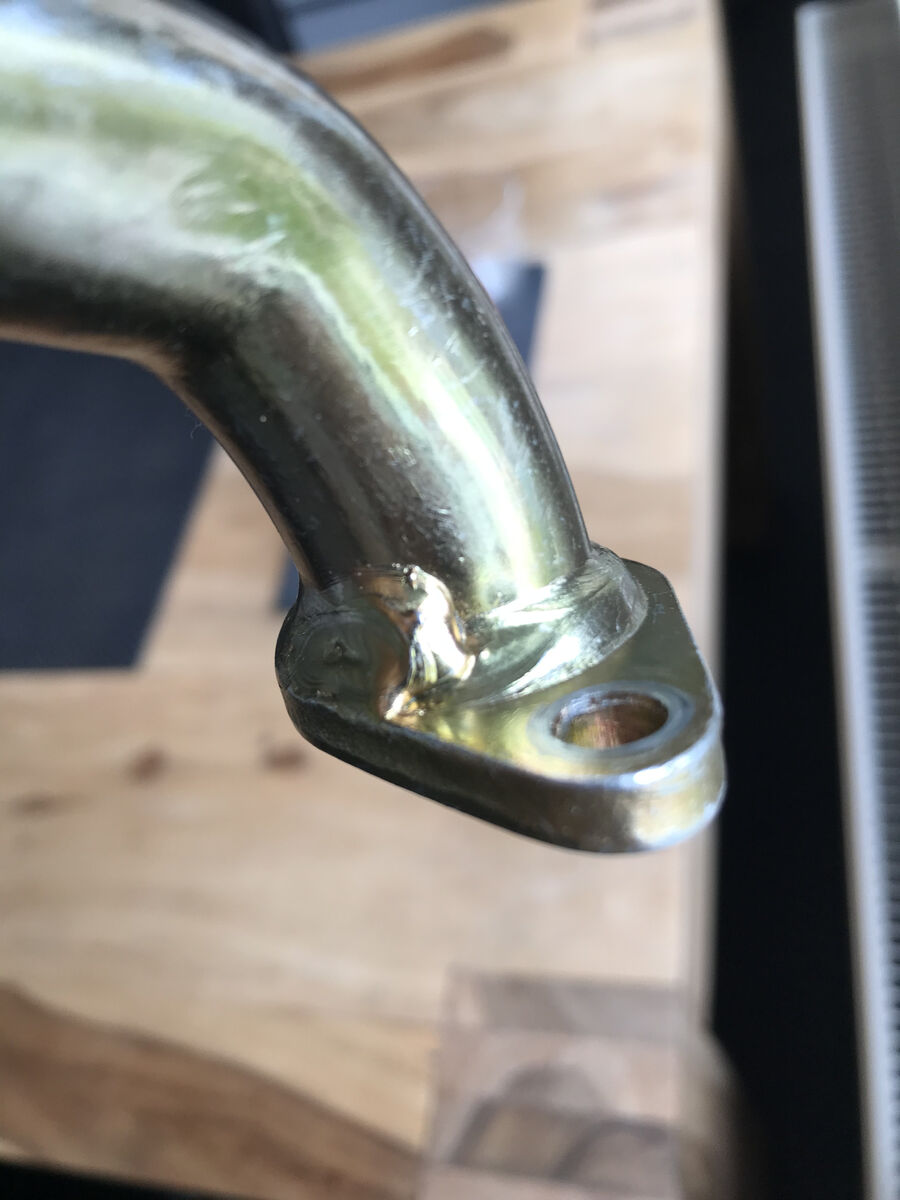

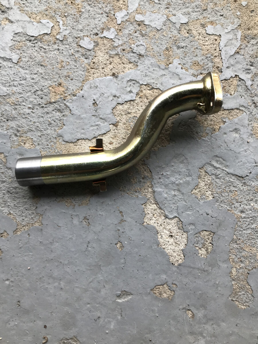

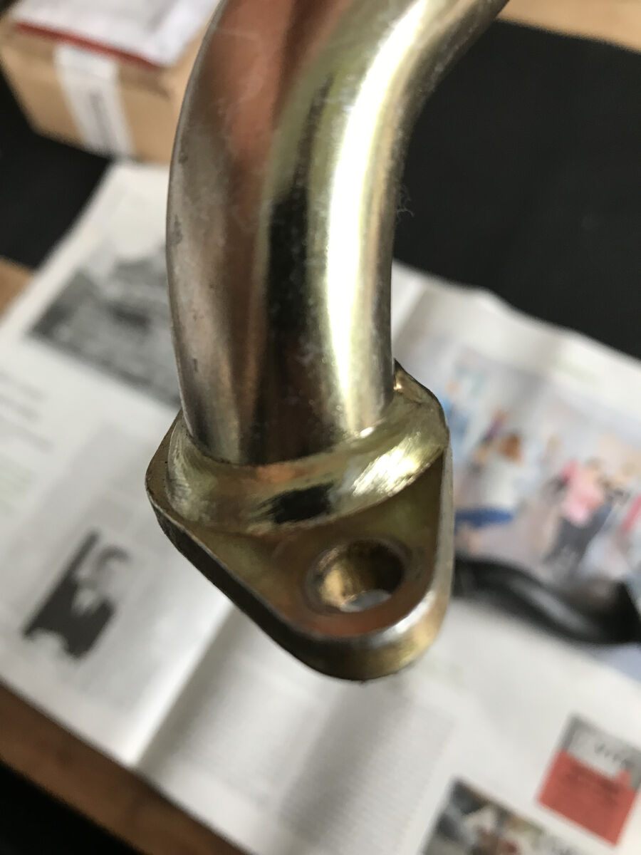

    Im Anhang Bilder vom ASS

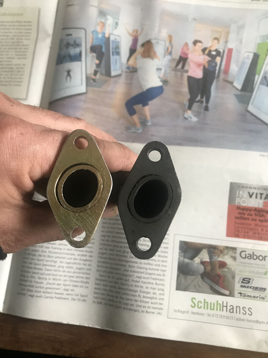

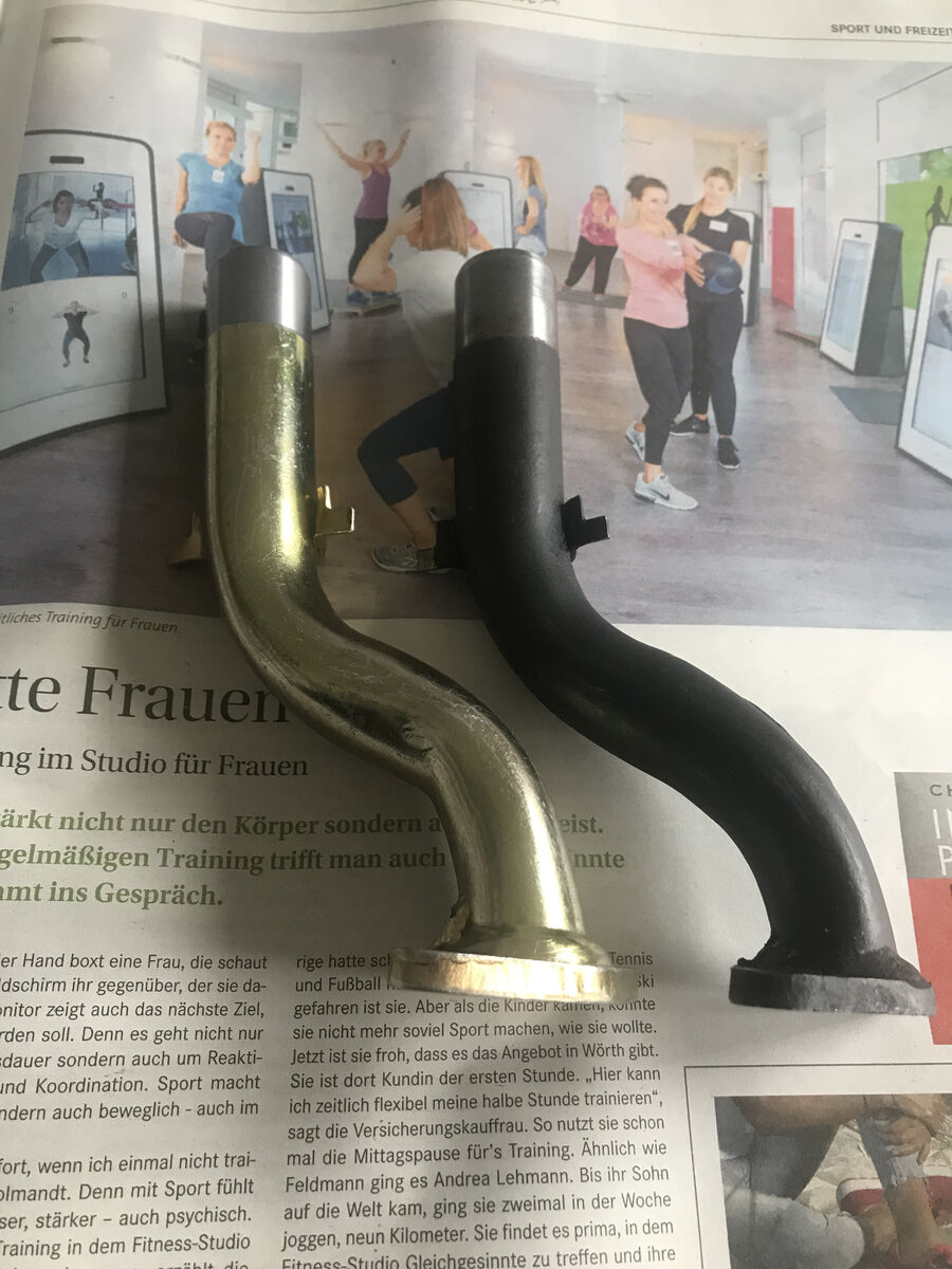

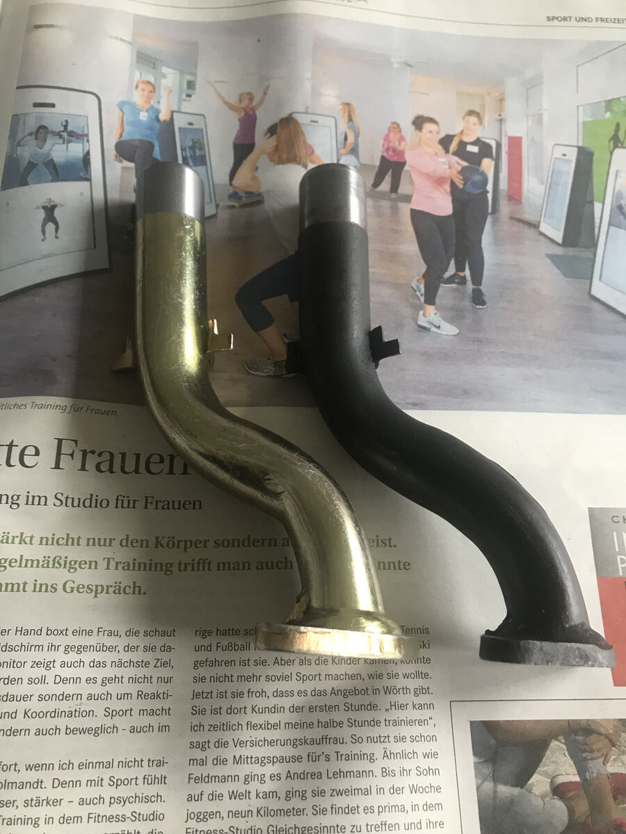

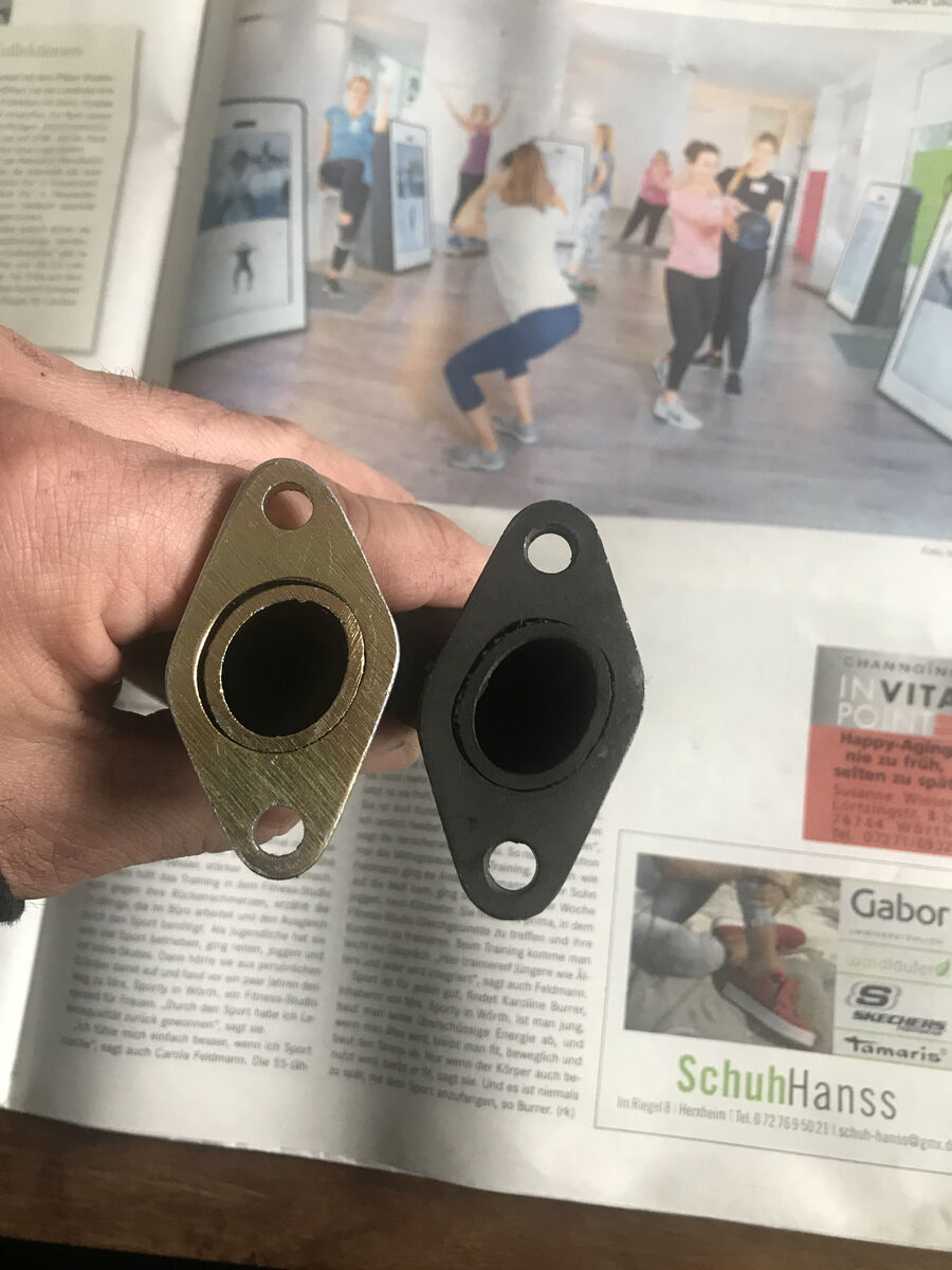

    Beide ASS mal nebeneinander gelegt und verglichen? Gibt es da Unterschiede?

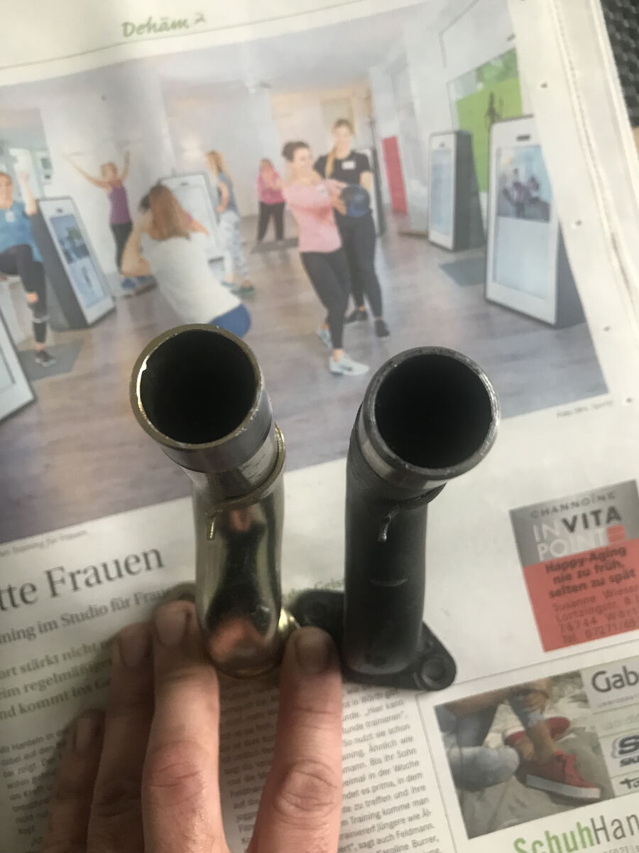

    Habe beide ausgebaut.

    Ist event. da wo außen der Schweißknubbel ist ein Luftkanal nach innen? Also nicht in den ASS sondern zu dem Bereich wo das Rohr in die Befestigung geschweißt ist. So das dort Falschluft reinkommt?

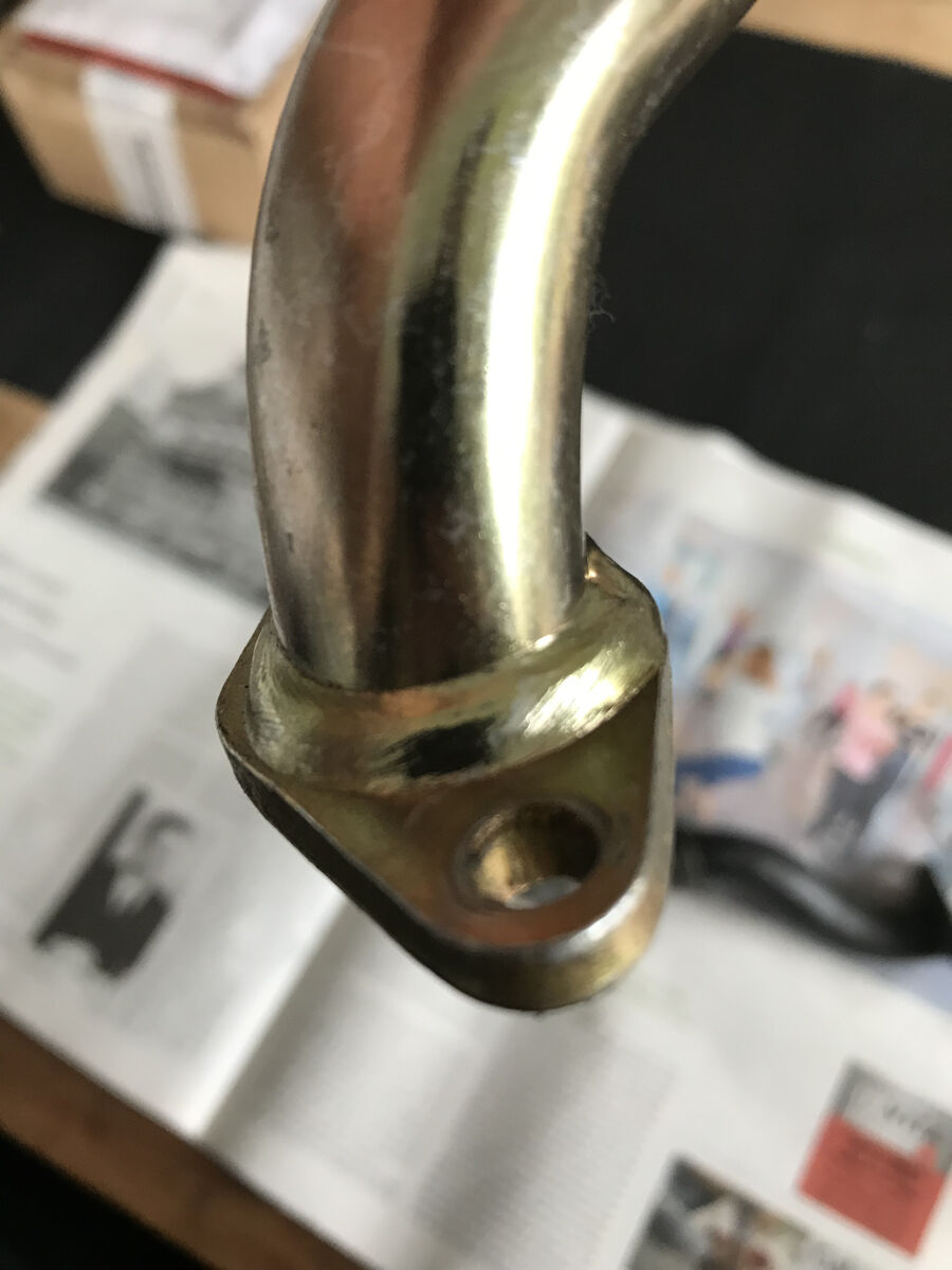

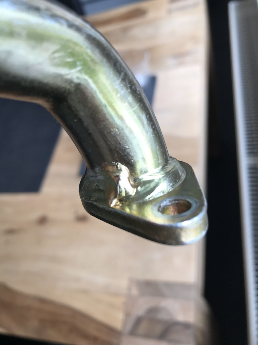

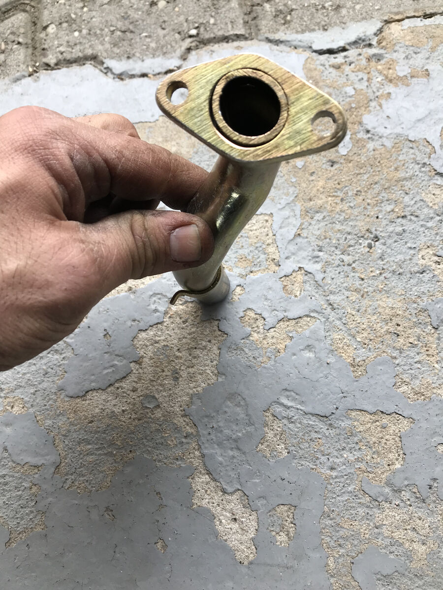

    So sieht die Naht aus
    2,601
    62,141
    11,832
    • April 8, 2019 at 10:44
    Und da beim zweiten Bild. Da sind Lunker, die Frage ist eben ob die irgendwo durchgehen oder alles dicht ist.

    Komisch sieht das alle mal aus. Ob das dicht ist oder nicht kann man wohl eher nicht testen oder?

    Stutzen oben und unten verschließen und mal unter Wasser halten.

    Etwas Spülmittel auf die Naht, ein Ende zustopfen und am anderen Ende reinpusten. Falls da was undicht ist, gibt es Blasen im Spüli.

    Habe ich so gemacht aber es ist nichts passiert.
