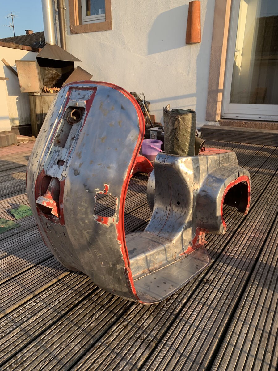

    Gekauft habe ich weniger einen Roller, mehr einen AnhĂ€nger voll Teile, der augenscheinlich vollstĂ€ndig aussah - war es aber dann doch nicht ganz und so kamen knapp 400€ nur an Neuteilen dazu (Kabelbaum, ZĂŒndgrundplatte, Vergaser 19/19, Blinker, CDI, Trittleisten, Schlösser, Sitzbankbezug, Gummis, Dichtungen, Neue Reifen + Felgen, Bremsen, sĂ€mtliche ZĂŒge und und und...)
    Trittblech war an mehren Punkten durchgerostet also wurde das auch noch ausgetauscht.

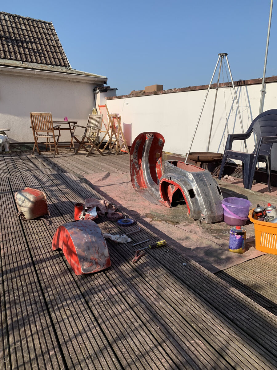

    Als nĂ€chstes habe ich angefangen mit dem „Negerkeks“ die geschundene PK zu entschichten (Was eine drecksarbeit ... das Ergebnis ist allerdings absolut genial) - Die schwer zugĂ€nglichen Stellen werden im nĂ€chsten Schritt mit Abbeizer entlackt. Noch ein ganzes StĂŒck Arbeit bis die Grundierung drauf kommt ...

    Auf der Dachterasse ? Geil !
    Viele werden sagen, zu viel Aufwand fĂŒr ne PK. Ich finde es super, wenn sich jemand um Pressblech kĂŒmmert, also weitermachen.
    Allerdings hÀtte ich den Rahmen strahlen lassen. Egal, ist dein Projekt.

    Ich glaube die PK hat mittlerweile auch Kult-Status erreicht, zumindest fĂŒr mich (vor allem die frĂŒhen Modelle) Im Moment muss ich noch die Nachbarn Ă€rgern auf der Dachterrasse, wĂ€re bei dem genialen Wetter auch ne Schande in der Garage abzuschleifen! 😁 Hey das mit dem Strahlen hab ich mir so oft auch gedacht und mich innerlich selbst beschimpft! Egal, wird alles selber gemacht und jetzt gibts kein zurĂŒck mehr! Ich hab nen 102er Olympia Zylinder + nen Dellorto 19/19 Vergaser, bin noch unschlĂŒssig, was ich davon halten soll!

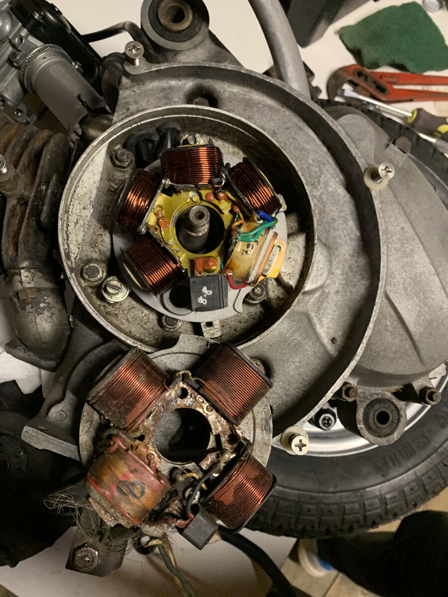

    Ich melde mich nach stressigen Aebeitswochen zurĂŒck! đŸ‘‹đŸ» Nachdem die Vespe abgeschliffen in der Garage darauf wartet grundiert zu werden tun sich abgrĂŒnde in Sachen Elektrik auf. Ich hab das Polrad abgenommen und hĂ€tte fast das K**** bekommen ... ZGP hat deutlich mehr km gesehen, als es mein Tacho sagt. Ich bin kein Profi in Sachen Elektrik - daher habe ich auf Rat eines bekannten eine neue ZGP bestellt (12V statt den italo typischen 6V) jetzt dreht sich das LĂŒfterrad aber nicht mehr und ich befĂŒrchte, ich muss nun in mehr investieren.
    Was sagt ihr?
    Originale 6V ZGP versuchen zu retten und so weiterfahren oder neues LĂŒfterrad CDI etc. kaufen und mit 12V weitertuckern?

    welchen Konus hat deine Kurbelwelle?
    WĂŒrde auf 12V umbauen

    • May 16, 2019 at 20:43
    Bei deiner alten hÀtten möglicherweise neue Kabel gereicht.
    12v hat dann aber doch noch Vorteile

    Das LĂŒfterrad von deiner ZĂŒndung (die mit den 4 Spulen) passt nicht auf eine normale 12V ZĂŒndgrundplatte.
    Das ist soÂŽn Sonderding mit 6V fĂŒr Strom und 12V fĂŒr ZĂŒndung.Entweder Du kaufst noch den Rest fĂŒr auf 12V umzustellen, LĂŒfterrad, Spannungsregler und CDI oder Du suchst Dir ersatz fĂŒr deine originale 4-Spulen ZĂŒndung.Ich glaube ich hab sowas noch irgendwo liegen, ich gugg mal...Kannste fĂŒr schmalen Kurs haben.

    19er Konus hab die ZGP jetzt nem Bekannten zum Löten gegeben, bei mir wĂŒrde das sicher nach Beulenpest aussehen! Bin mal gespannt.
    Wenn du was hast gerne! Habe noch keine RĂŒckmeldung bekommen ob man da noch was retten kann - ansonsten wĂŒrde ich auf dich zurĂŒck kommen!
    Ich werde sie vorerst auf 6v weiterfahren - vielleicht rĂŒste ich nĂ€chstes Jahr um, aber erstmal soll sie nur laufen!
