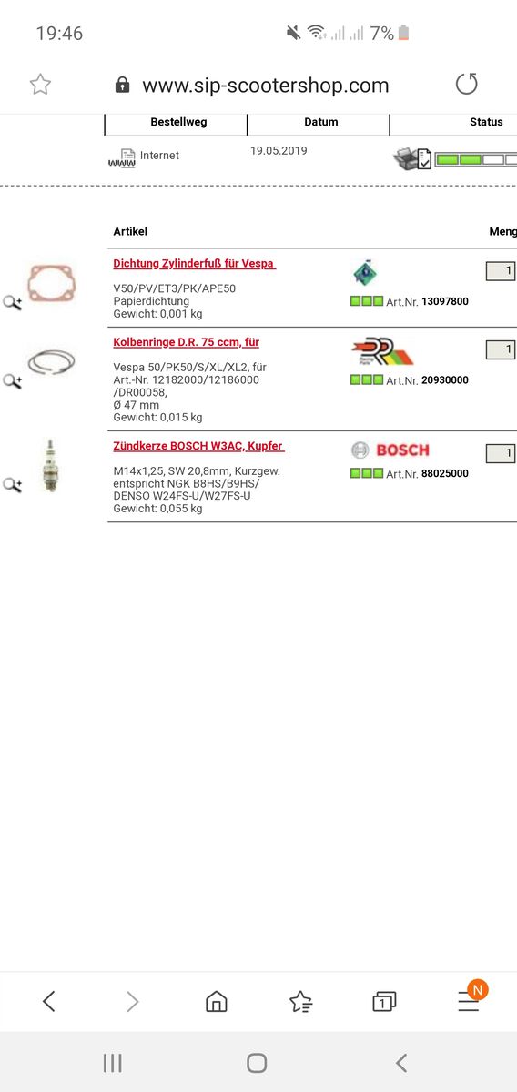

    Die Zündkerze bestellt.

    Zitat von mik9966
    Hast du große Baustelle :/
    Am Ende nicht Kolben säubern, neue kolbenringe, neue dichtsatz und Dichtmaße Kupplunghebel neu einstellen, Zündkerze dann gemisch Einstellung.
    Zündkerzen hätte ich mal mehr bestellt, brauchst du immer. Und eine für den Notfall ins Handschuhfach zum Werkzeug.

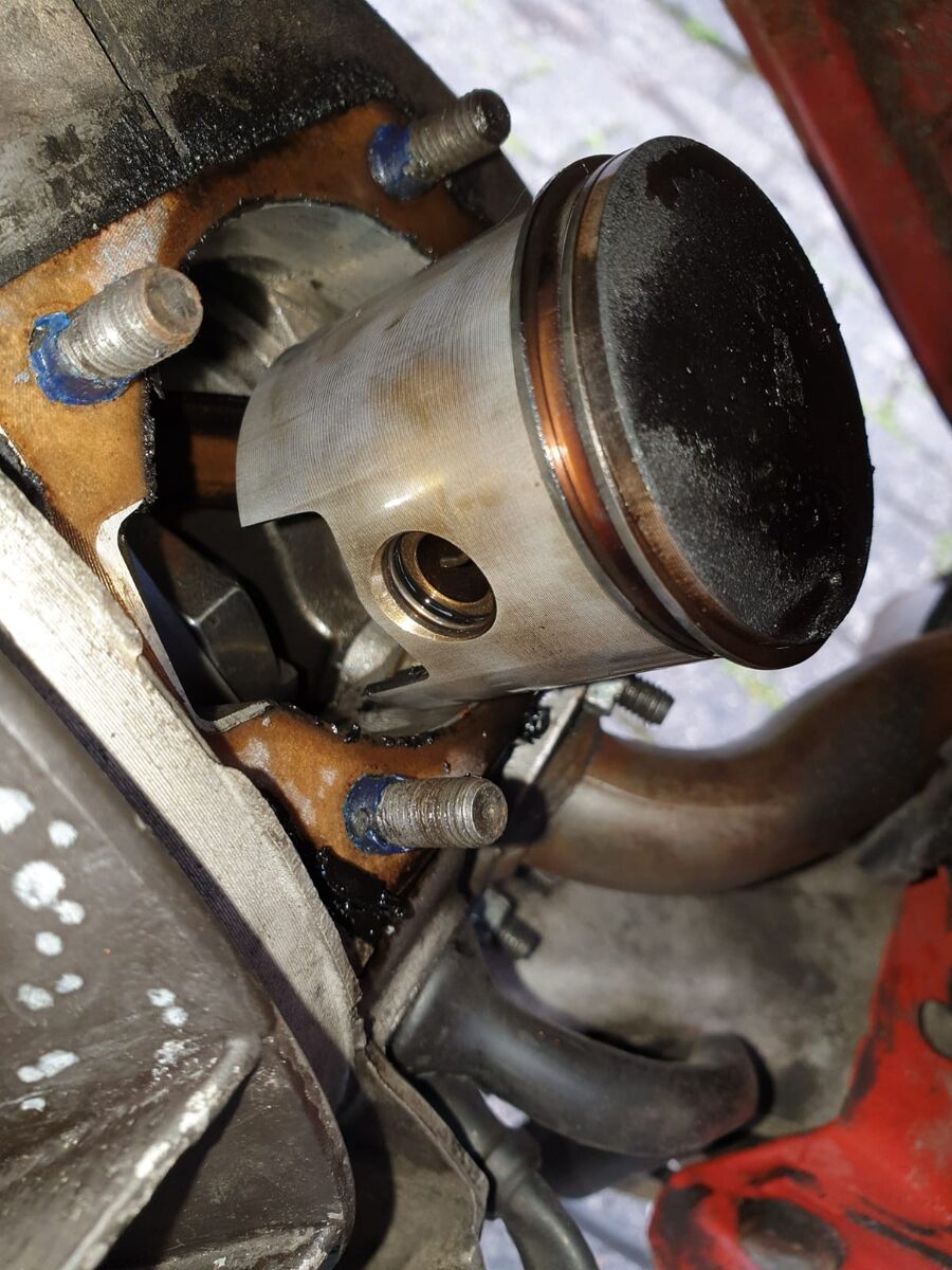

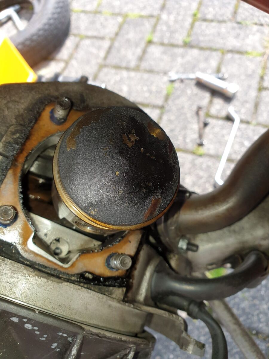

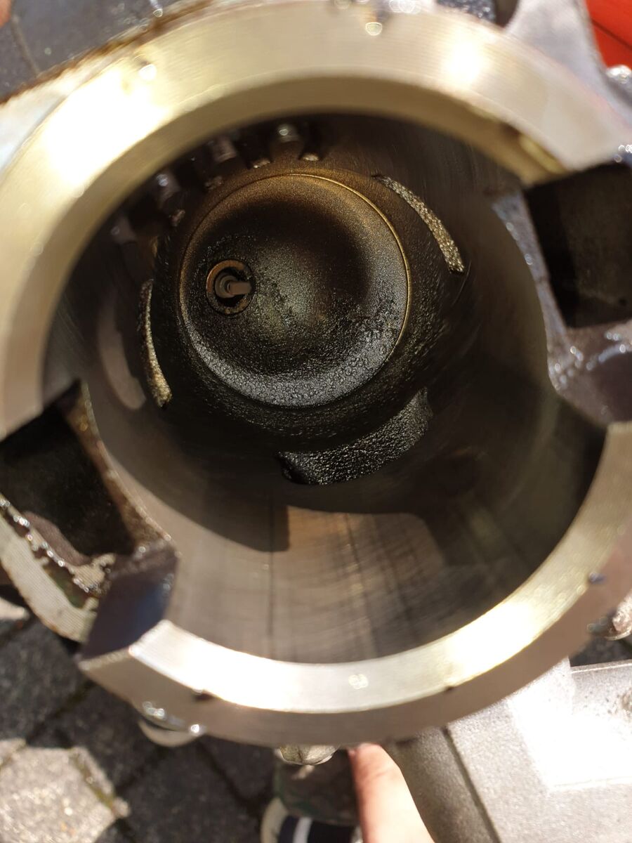

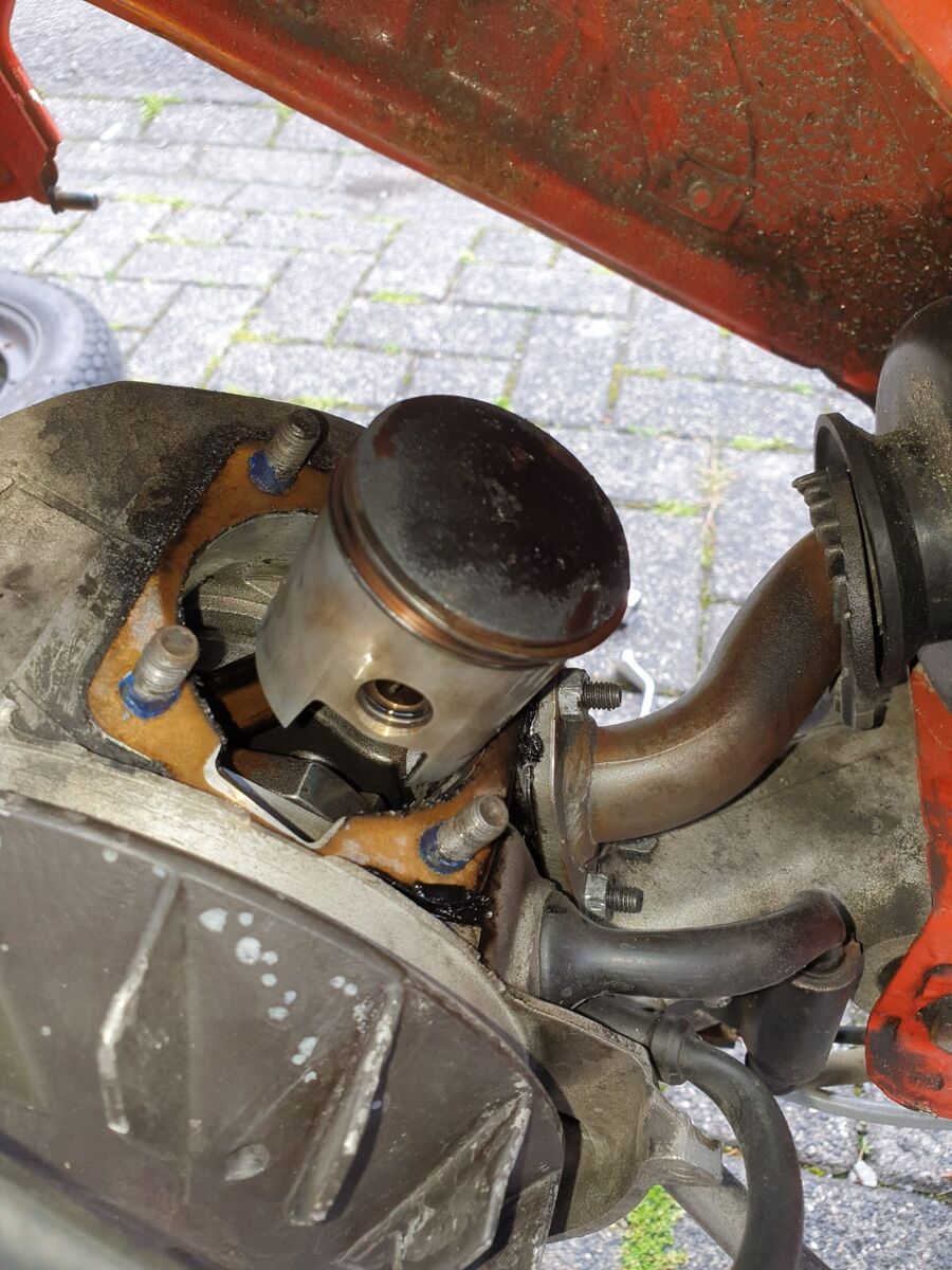

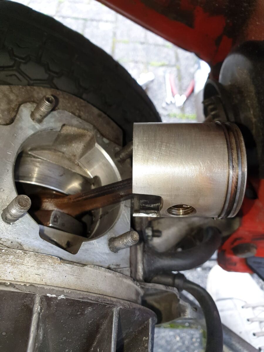

    Hier sind die Fotos, bin erstaunt es war undicht gewesen und dichtmasse war innen gewesen rübergelaufen. Ich habe alles gereinigt auch oberflächlich, ich werde kein dichtmasse mehr verwenden, ansaugstutzen habe ich auch keine halt auch so. Die teile kommen erst morgen, aber heute habe ich alles fertig, morgen nur der Einbau. 30 min gebraucht um alles reinigen auch oberflächlich.
