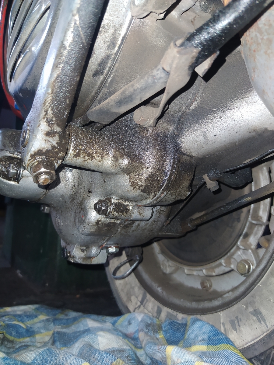

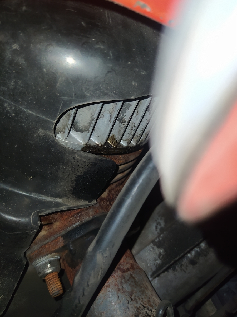

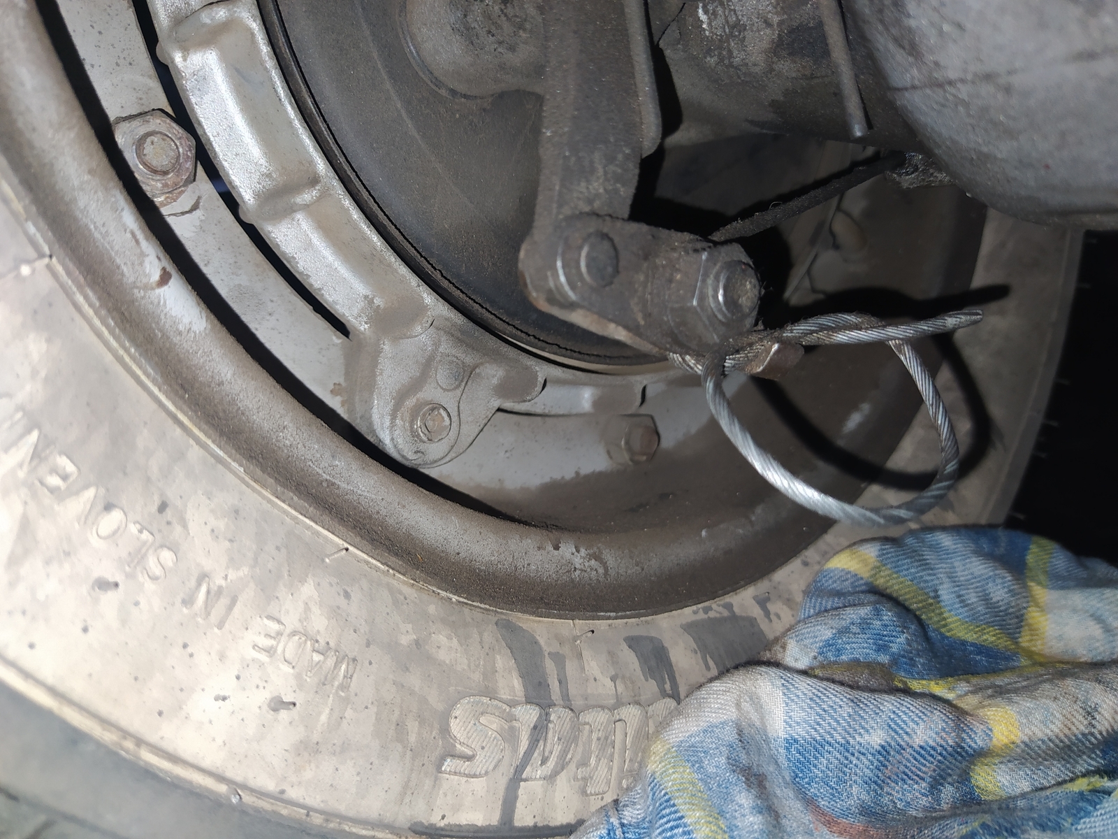

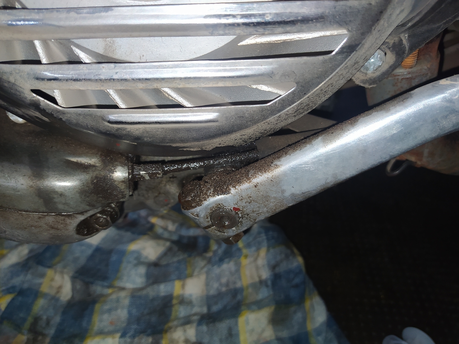

    Zitat von bingele28
    Das merkt man auch, wenn das Öl z.B. bremstrommelseitig austritt.
    Zitat von Volker PKXL2
    Die Rauchfahne hättest du bestimmt bemerkt, wenn der Motor Getriebeöl verbrannt hätte.
    Ihr setzt immer voraus, dass ich Ahnung habe von diesen Karren. Das ist absolut nicht der Fall. Von grundauf falsche Annahme 😅 Wenn er anspringt, weiß ich wie man den Hobel fährt. Ich kann nen Vergaser auseinander und wieder zusammenbauen und Öl, Bremsbeläge und Reifen wechseln. Damit hat sichs wohl. Wenn irgendwas nicht stimmt, dann merk ich das nicht gleich. Mein einziger Maßstab ist eben genau dieser Roller, der halt immer schon bisschen raucht, stinkt und sifft. Daher fallen mir so Unterschiede nicht direkt auf.
    Ich hänge mal paar Bilder an. Scheint immer noch bzw. wieder zu siffen zwischen Kopf und Zylinder. Der Rest von dem Schmodder ergibt für euch irgendwie Sinn?
      • 1.24 MB
      • 85
      • 1.12 MB
      • 80
      • 812.11 kB
      • 94
      • 555.88 kB
      • 88
    3,205
    31,838
    5,706
    • April 8, 2022 at 15:14
    • #119
    Anhand der gegebenen Umstände sieht das alles nicht so wild aus.
    Der Siff am Zylinder würde mich noch am meisten nerven.
  • Norman91
    185
    1,655
    280
    PX 80
    • April 8, 2022 at 15:42
    • #120
    Ja, den hab ich auch wieder mit Schrecken entdeckt.
