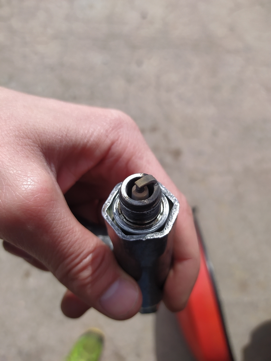

Und ja, habe die Bedüsung die ich beim 24er hatte mit dem 20er gefahren. Ich erinner mich grade nicht mehr. Aber glaube ND 160/55 und HD 104. Also mit 150er Zylinder und Sip Road gar nicht so sehr überdimensioniert denke ich. Bin auch nur auf ca. 400 Meter ü. NN. Einmal außerorts und unterwegs werde ich mal Kerze checken nach 50 km ununterbrochener (fast) Vollgasfahrt. Dann wissen wir mehr.

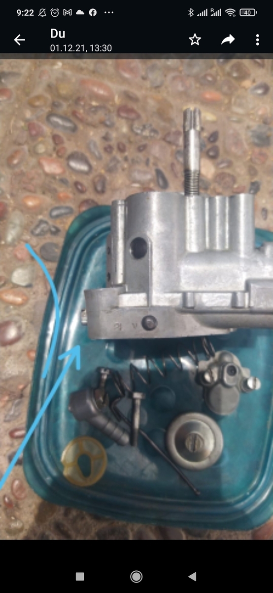

Ich hänge mal ein altes Foto an. Da wo die Gaserschraube rein kommt ist das Ding alles andere als gerade. Ob es daran liegt weiß ich nicht. Fürs erste muss ers so tun wie er ist.
Norman , vielleicht hat der gaser einen Harris durch die Gewalt vom deinem Kumpel gekriegt. Ich würde sagen das der gaser Schrott und nicht zuverlässig ist. Fahre den 20 wenn der einigermaßen funktioniert.
Das auf dem Bild ist der 20er. Aber grundsätzlich ist das der Schluss zu dem ich auch gekommen bin.

Mit HD 110 kriege ich damit nach etwa 70 km mit 75 kmh eine braune Kerze raus. Mit dem 20er hatte ich eigentlich bei gesundem Roller maximal die 104er dafür gebraucht.

Technisch also folgende Neuigkeit. Hab in Buenos Aires ne neue Gemischeinstellschraube gekauft. Zur Erinnerung: Die Alte hat ein total kaputtes Gewinde und damit wurde auch das Gewinde im Gaser beschädigt. So dass sogar Späne rauskgekommen sind. Ich vermute hier die Ursache des Gaslochs. Denn mit dem 20er hatte ich das ja nicht.

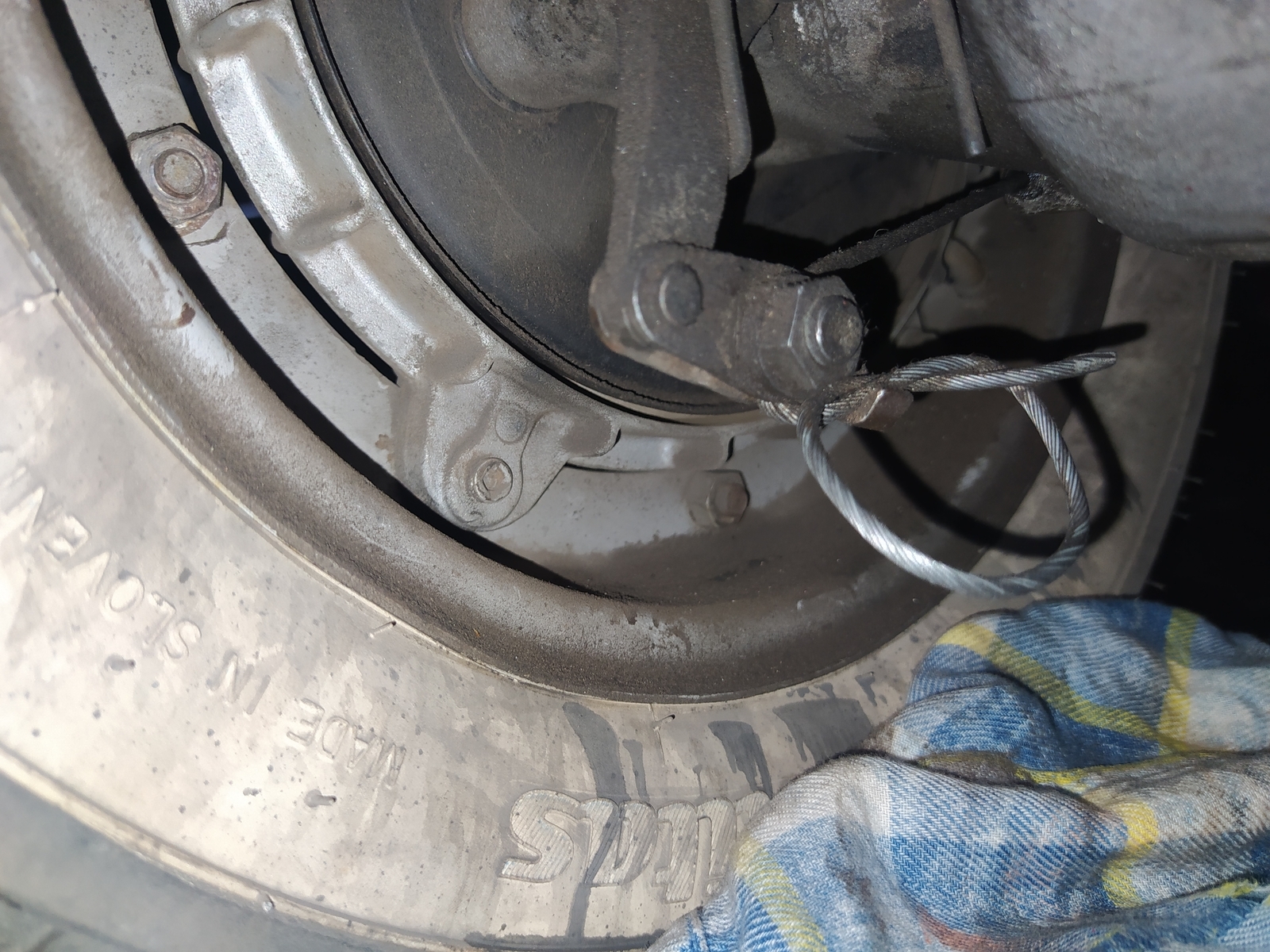

Meine Visage hättet ihr sehen sollen, als da nicht mal 5 ml Öl rauslaufen. Ich kann mir nicht vorstellen, es beim letzten Mal vergessen zu haben. Auch wenn die Chance besteht. Ich habe ja vor der Pandemie den Motor offen gehabt. Dann bin ich nur noch nach Santiago gefahren und dort stand der Bock 1,5 Jahre. Ich kann also nicht beschwören nach der Reparatur wieder aufgefüllt zu haben.
Andere Option wäre wohl nur, dass es der Kuwe-Siri hinter sich hat, oder? Da das ein größeres Geschäft wäre, habe ich jetzt folgende grandiose Idee. Exakt 250 ml Öl auffüllen, starten, beobachten ob weißer Rauch aufsteigt und mal 200 km fahren. Dann checken wie viel von den 250 ml wieder rausläuft. Falls deutlich weniger, direkt hier zum mecánico und machen lassen. Falls nicht, mal weiter fahren und regelmäßig beobachten. Ist das Volk einverstanden mit der Vorgehensweise?
Ich hoffe für dich, dass du das Öl vergessen hast... und würde mich über dein Glück, dass nichts passiert ist, am meisten freuen.
Die Rauchfahne hättest du bestimmt bemerkt, wenn der Motor Getriebeöl verbrannt hätte.
Das merkt man auch, wenn das Öl z.B. bremstrommelseitig austritt.

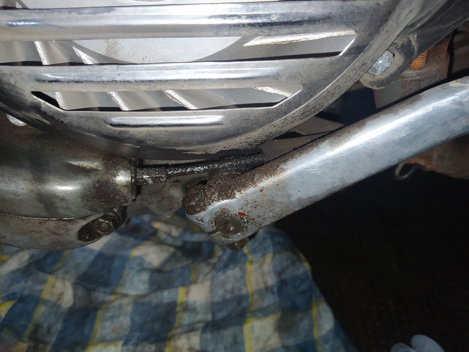

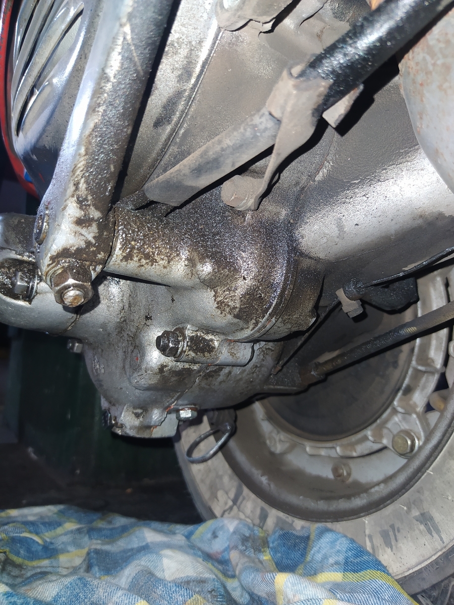

Ich hänge mal paar Bilder an. Scheint immer noch bzw. wieder zu siffen zwischen Kopf und Zylinder. Der Rest von dem Schmodder ergibt für euch irgendwie Sinn?
Anhand der gegebenen Umstände sieht das alles nicht so wild aus.
Der Siff am Zylinder würde mich noch am meisten nerven.
Ja, den hab ich auch wieder mit Schrecken entdeckt.
