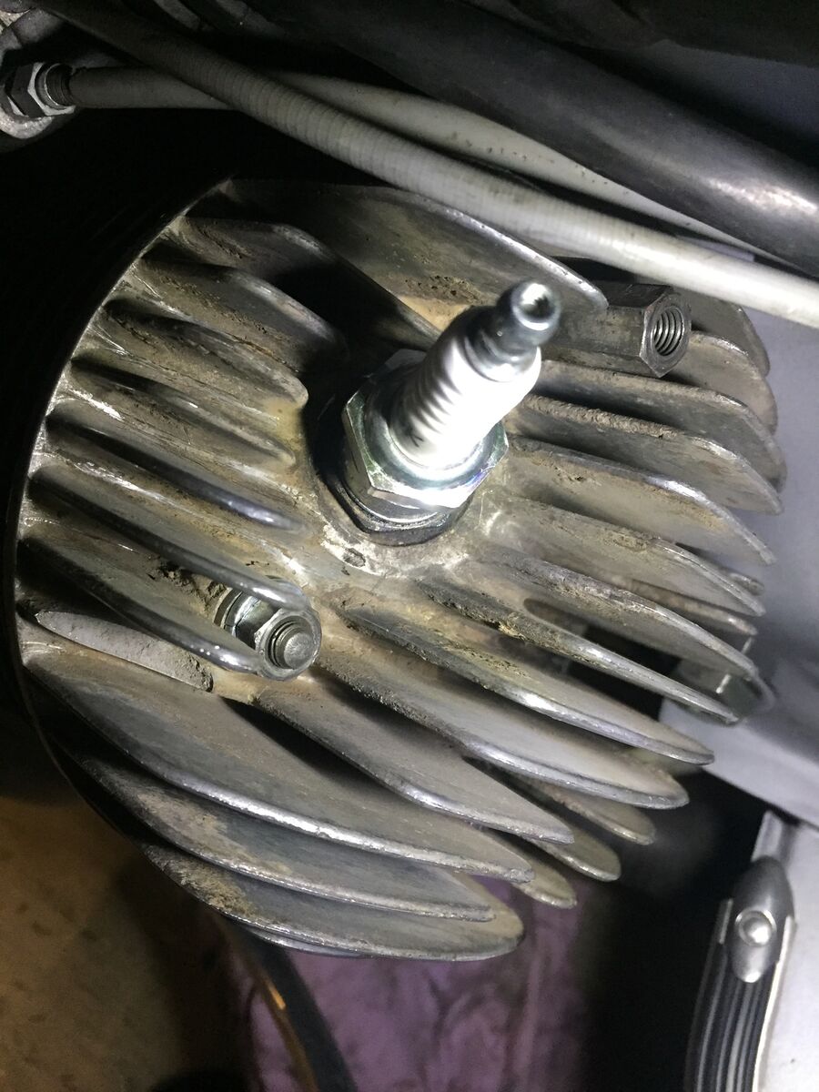

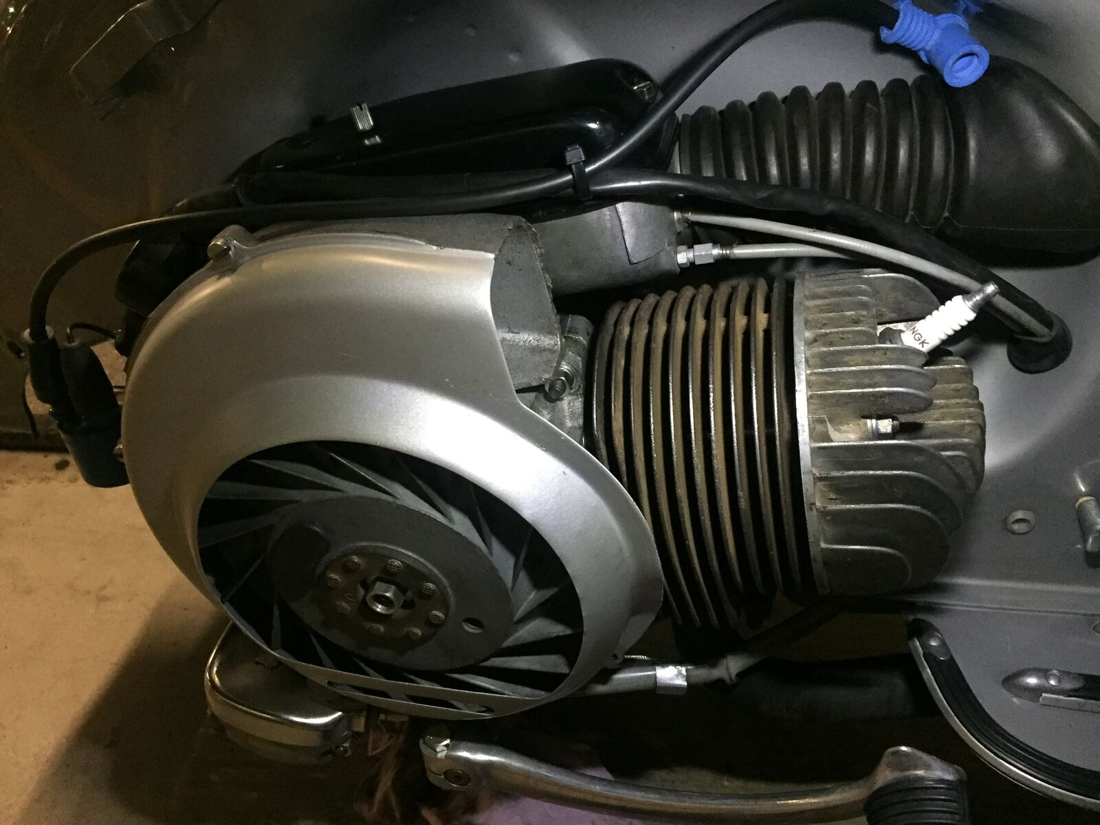

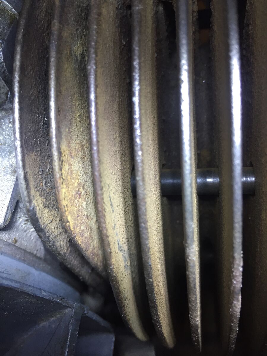

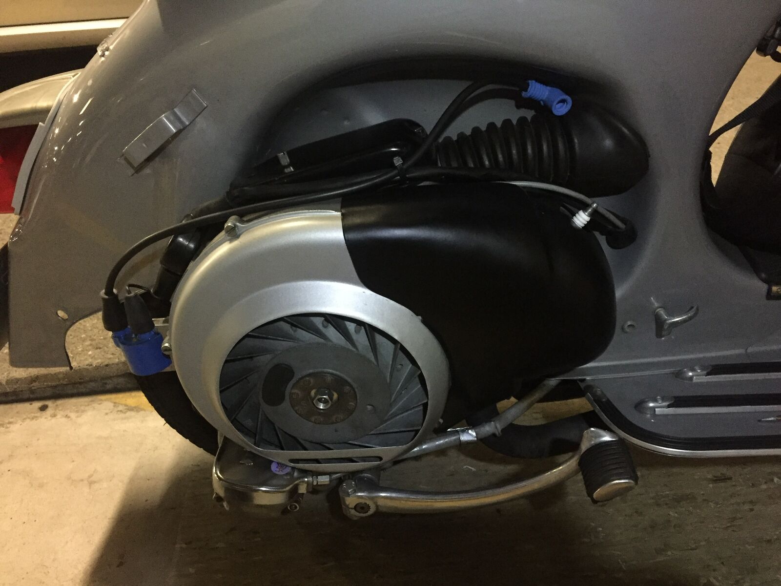

    • July 27, 2019 at 22:53
    eigentlich ist meine Vespa wie neu. Ich habe sie vor zwei Jahren frisch restauriert
    im Tessin gekauft. Sie wurde von Italien importiert und total neu aufgebaut.
    Ich bin bis jetzt ca. 1500 km gefahren und es macht wirklich viel Spass.
    Was ich nicht weiss ist, was am Motor gemacht wurde. Gemäss Verkäufer
    ist alles neu. Wenn ich aber den Zylinder anschaue, wurde dieser nicht wirklich schön hergemacht. Ich sende gerne ein paar Bilder zur Ansicht.

    • August 14, 2019 at 20:06
    Optisch schön muss der Zylinder ja nicht sein. Wichtig ist, dass er innen „schön“ ist.
    Erfahrungsgemäß ist wenig Verlass auf neu aufgebaut - ohne irgendwelche pauschale Unterstellungen machen zu wollen. Ich habe bei „restaurierten“ Vespas von Freunden schon lose Stehbolzen, ausgenudelte Kolbenringe und siffende Zylinder vorgefunden. Meiner Meinung nach gibt es nur einen guten Motor: den, den Du selbst gemacht hast.
    Den Zylinder zu ziehen ist keine große Arbeit. Die würde ich mir auf jeden Fall machen an Deiner Stelle.
