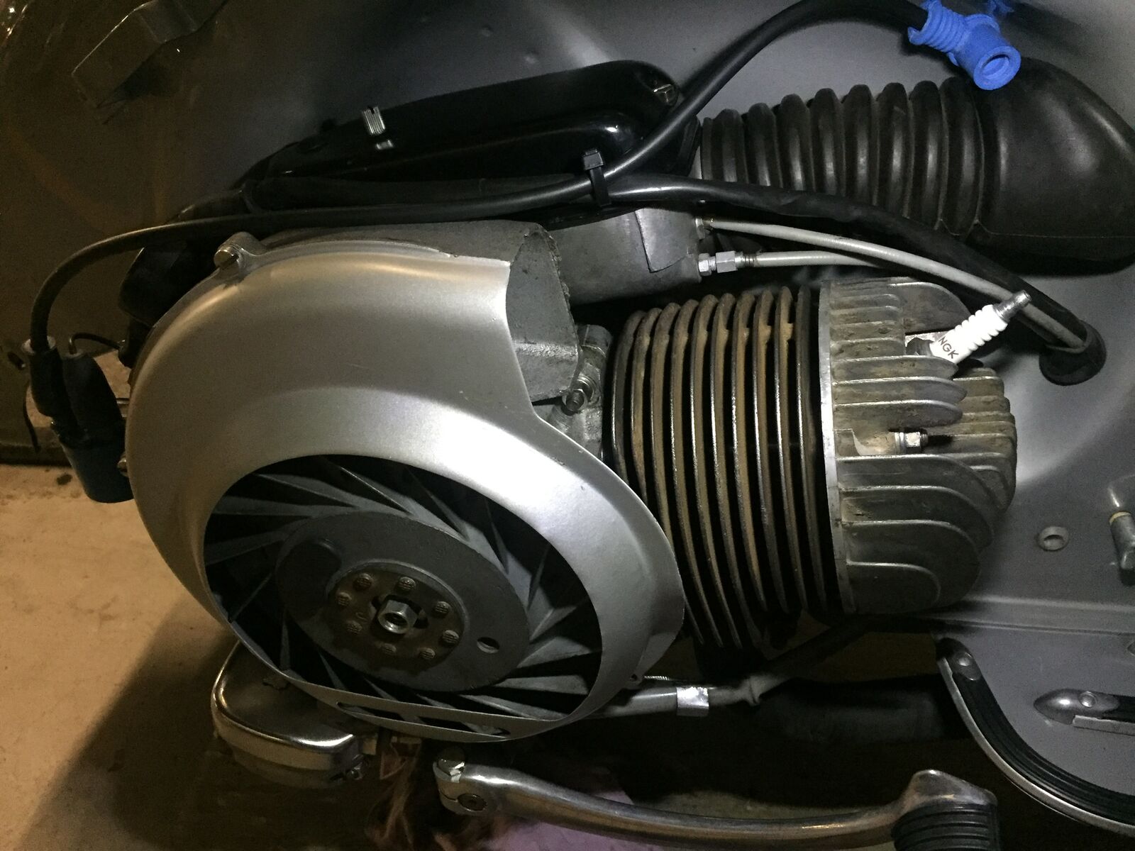

    • July 27, 2019 at 22:53
    eigentlich ist meine Vespa wie neu. Ich habe sie vor zwei Jahren frisch restauriert
    im Tessin gekauft. Sie wurde von Italien importiert und total neu aufgebaut.
    Ich bin bis jetzt ca. 1500 km gefahren und es macht wirklich viel Spass.

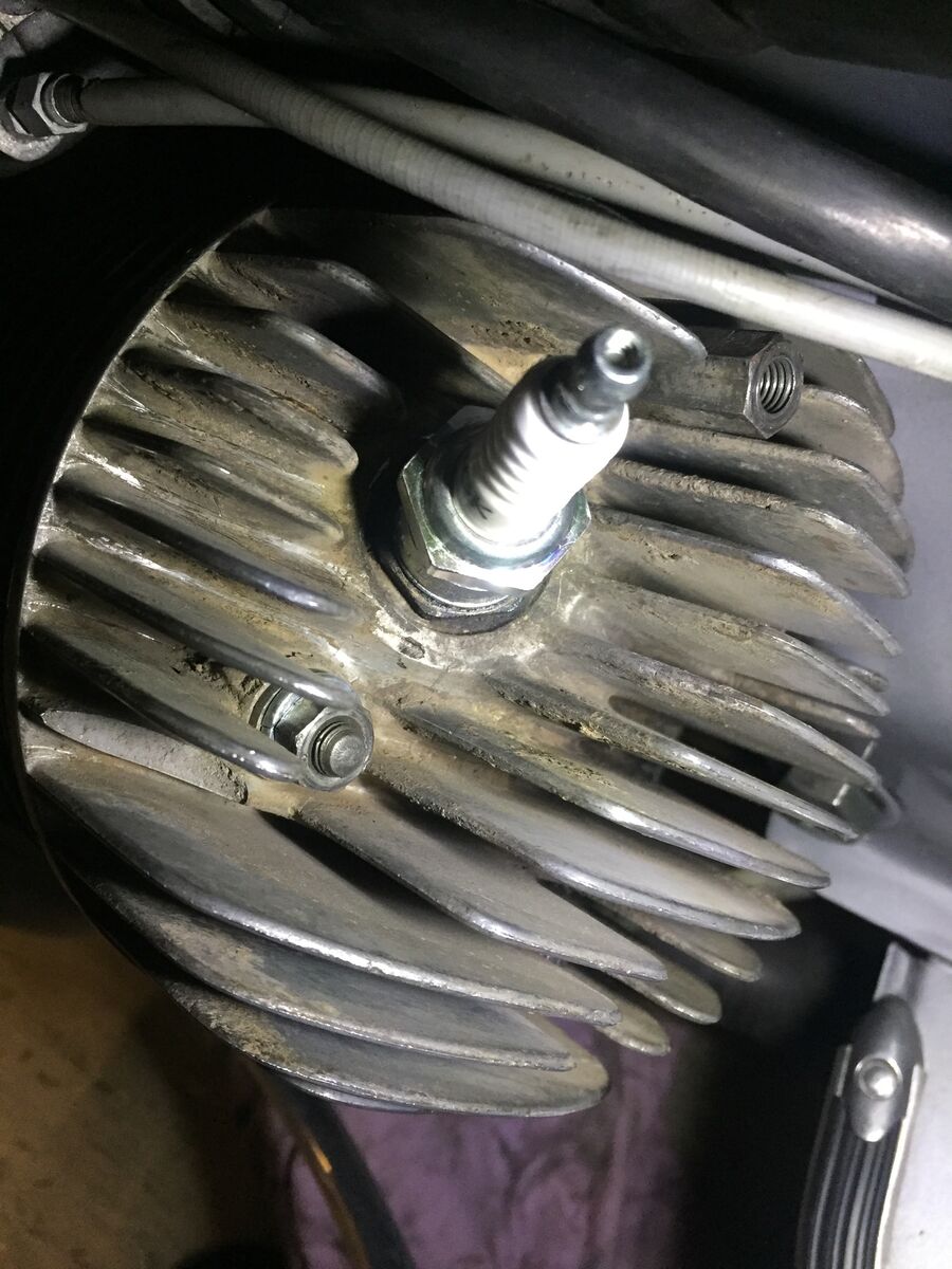

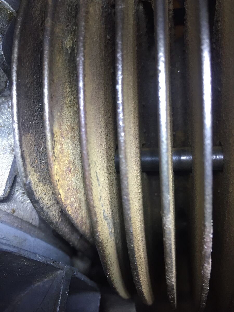

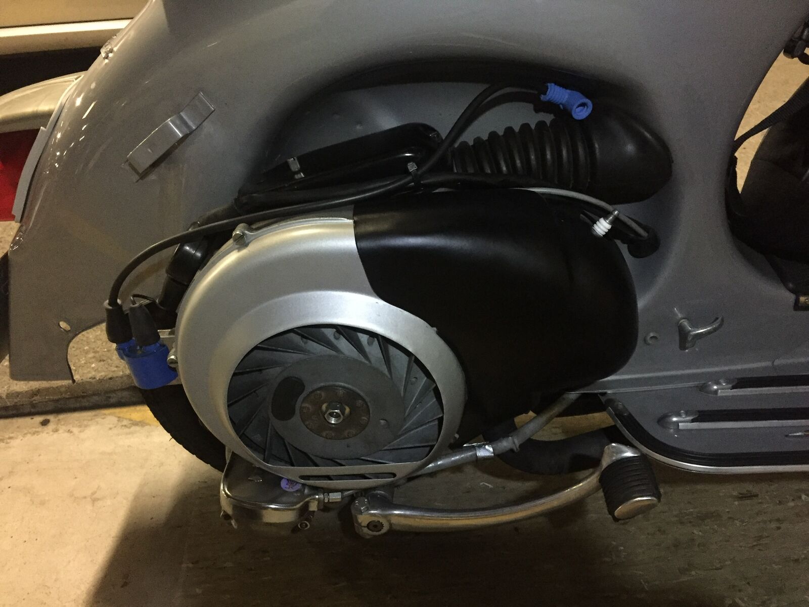

    Was ich nicht weiss ist, was am Motor gemacht wurde. Gemäss Verkäufer
    ist alles neu. Wenn ich aber den Zylinder anschaue, wurde dieser nicht wirklich schön hergemacht. Ich sende gerne ein paar Bilder zur Ansicht.

    • August 14, 2019 at 09:19
    Schöner Roller.
    Also: wenn der Motor nur im KALTEN Zustand nicht anspringt, warm aber schon, prüfe mal den Choke. Vergaserdeckel ab, Choke betätigen und schauen, ob der ganz aufmacht.
    Ich hätte ja eine undichte Vergasernadel/verschlissener NAdelsitz vermutet, aber dann würde die Kiste bei geöffnetem Benzinhahn auch warm schlecht anspringen.
    Verschlissene Kolbenringe: Kann sein, glaube ich aber nicht, denn die müssten dann schon deutlich verschlissen sein. Ist den ausreichend Kompression vorhanden ? Um das objektiv beurteilen zu können, miss die Kompression , Tester gibts für ein paar Euro bei Ebay oder bitte in der Werkstatt, dass die das kurz mal machen für nen 5er für die Kaffeekasse.
    Ansonsten in der Tat mal Zylinder ziehen und Bilder hier einstellen, dann kann man ev. mehr sagen.

    • August 14, 2019 at 20:06
    Optisch schön muss der Zylinder ja nicht sein. Wichtig ist, dass er innen „schön“ ist.
    Erfahrungsgemäß ist wenig Verlass auf neu aufgebaut - ohne irgendwelche pauschale Unterstellungen machen zu wollen. Ich habe bei „restaurierten“ Vespas von Freunden schon lose Stehbolzen, ausgenudelte Kolbenringe und siffende Zylinder vorgefunden. Meiner Meinung nach gibt es nur einen guten Motor: den, den Du selbst gemacht hast.
    Den Zylinder zu ziehen ist keine große Arbeit. Die würde ich mir auf jeden Fall machen an Deiner Stelle.

    • August 28, 2019 at 13:48
    Zum Thema Kolben reinigen: Da habe ich in kürze einen kleinen Text zu fertig mit Fotos. Verlinke ich dann. Kolbenringnuten reinigen ist wichtig, damit die Kolbenringe entsprechend Spiel in der Nut haben. Vor dem Reinigen den Kolben mit Kriechöl einsprühen und über Nacht einziehen lassen. Ich nutze zum Reinigen der Nuten Streichhölzer oder Zahnstocher. Du kommst gut in die Ecken rein und Du beschädigst nicht den Werkstoff des Kolbens. Zum Entfernen der Ablagerungen nutze ich Schleifvlies oder einen Scheuerlappen für Kochtöpfe.
    Die Vespa Sprint 150 schaut rein äußerlich in einem sehr guten Zustand aus. Die Schrauben sind alle neu und unvermackt. Aus dem Zylinderkopf ist eine kleine Kühlrippe raus gebrochen aber das ist nicht weiter schlimm. Gummi- und Plastikteile wirken wie neu. Was man nicht aus den Fotos heraus lesen kann:
    • Inwieweit war der Macher der Sprint vertieft im technisch Wissen zu Vespa Verbrennungsmotoren.
    • Hat er ein entsprechendes Stoßspiel bei den Kolbenringen eingehalten?
    • Hat er den Zylinderkopf mit entsprechendem Drehmomentwert angezogen über Kreuz?
    • Usw. usw.
    Wie schon die Vorschreiber angemerkt haben, sollte der Zylinder auf Kompression überprüft werden. Bei zu geringer Kompression sollte der Zylinder auf folgende mögliche Ursachen überprüft werden:
    • Ist der Zylinderkopf dicht?
    • Ist die Dichtfläche plan sowohl am Kopf als auch am Zylinder?
    • Wurde der Zylinderkopf mit vorgeschriebenem Drehmomentwert über kreuz angezogen?
    • Wurde etwas Dichtmasse auf die Dichtfläche geschmiert?
    • Ist das Stoßspiel der Kolbenringe korrekt? Mehr dazu in einem Text speziell zu diesem Thema (klick mich).
    • Hat der Zylinder das vorgeschriebene Einbauspiel? Hier muss mit Feinmeßwerkzeugt sowohl Kolben als auch Zylinderlaufbahn vermessen werden. (Mehr zu diesem Thema: klick mich) Oftmals merkst Du auch bei verschlissenen Zylindern mit dem Fingernagel eine Kolbenringkante. Wenn diese sehr ausgeprägt vorhanden ist, dann muss der Zylinder auf das nächste Übermaß.
    Der Bereich Zylinder ist nur ein Bereich, welcher für die schlechten Starteigenschaften bei kaltem Motor eine Rolle spielen könnte. Die Kontaktzündung ist auch gerne mal ein Verursacher für Startprobleme
