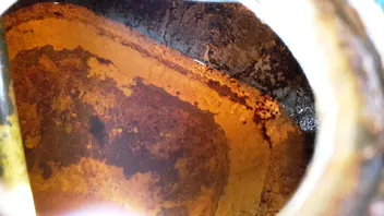

    ich habe mir letzte Woche ein vespa 50 N special gekauft.Bei der Probefahrt lief sie auf den ersten Kick an und lief auch gut.Zuhause konnten wir sie auch noch einmal starten und fahren.Unterwegs ist sie uns dann abgesoffen, haben sie aber durch Anschieben im 2. Gang wieder zum Laufen gebracht.Nun lässt sich die Vespa aber nicht mehr starten.Der Zündkerze haben wir schon ausgebaut (ist eine Neue) Zündfunke kommt und nass ist sie auch. Tank ist korrodiert, Filter nicht sauber, aber wohl auch nicht zugesetzt. Was könnte neben der Spritzufuhr noch falsch sein?Ich kenne mich noch nicht aus mit der Vespa und bin für eure Hilfe dankbar. Ich schick euch mal 3 Fotos mit,vielleicht hilft das?

    Wenn der Tank Rückschlüsse auf den Gesamtzustand erlaubt:
    Es kann All sein...

    1. Schritt wäre Vergaser ausbauen gründlich reinigen und mit Druckluft alle Düsen un Kanäle durchblasen. Sprit aus dem Tank und mit neuem Gemisch befüllen.

    Vergaser wurde lt. Vorbesitzer gerade erst gereinigt... Maschine ist eigentlich in einem ziemlich guten Zustand. Nur der Tank korrodiert.
    Kann sich trotz Spritfilter etwas zusetzen?

    Es wird seine Gründe gehabt haben, dass der Vergaser gereinigt wurde - siehe Bilder.
    Vorgehensweise wie DXR85 beschreibt. Zusatzfilter raus (!), Benzinschlauch ersetzen.
    Wenn nicht, dann kannst Du noch viele Male den Vergaser reinigen.

    Wenn es tatsächlich am Dreck liegt,muss doch der Tank raus und gereinigt werden,oder?

    Ja. Benzinhahnsplint abziehen, Benzinhahn raus. Zwei Schrauben M7 und Sitzbankzapfen lösen.
    Man kann den Tank gut mit zwei Handvoll Schrauben reinigen, Glasscherben tun es auch.

    Der kerzenabstand sieht auch etwas zu klein aus oder sieht’s nur auf dem Bild so aus ?🙄
    Am besten den benzinhahn auch gleich raus und reinigen 😁

    Bevor der Tank nicht sauber ist, wird der Vergaser immer wieder verschmutzen. Also als erstes den Tank machen.

    und den zusätzlichen Benzinfilter ausbauen ! Der gehört da nicht rein !!
    Wie schon geschrieben , Tank reinigen , Vergaser reinigen , Schläuche erneuern , Binzinhahn reinigen nicht vergessen , erst wenn das alles erledigt ist und der Vergaser wieder verbaut ist weiß man mehr ... dann sollte der Roller erstmal wieder laufen , sofern nichts anderes Def.ist.
