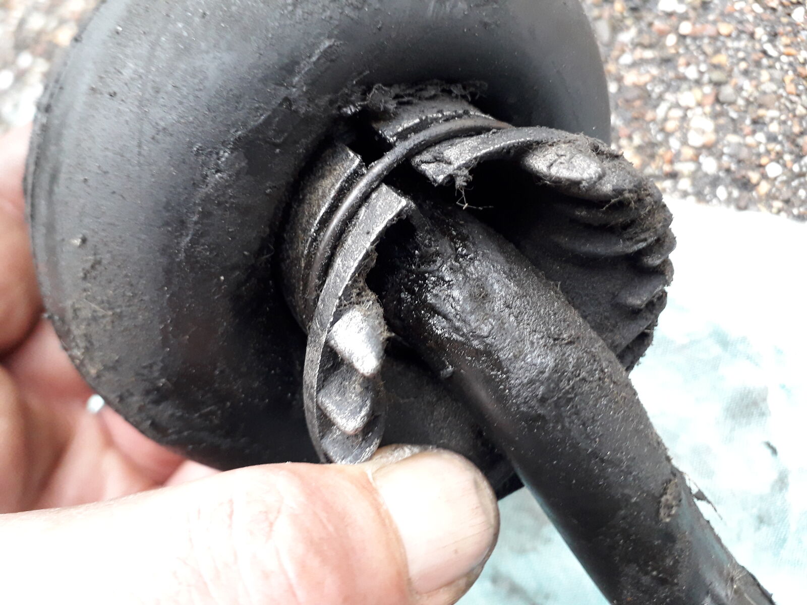

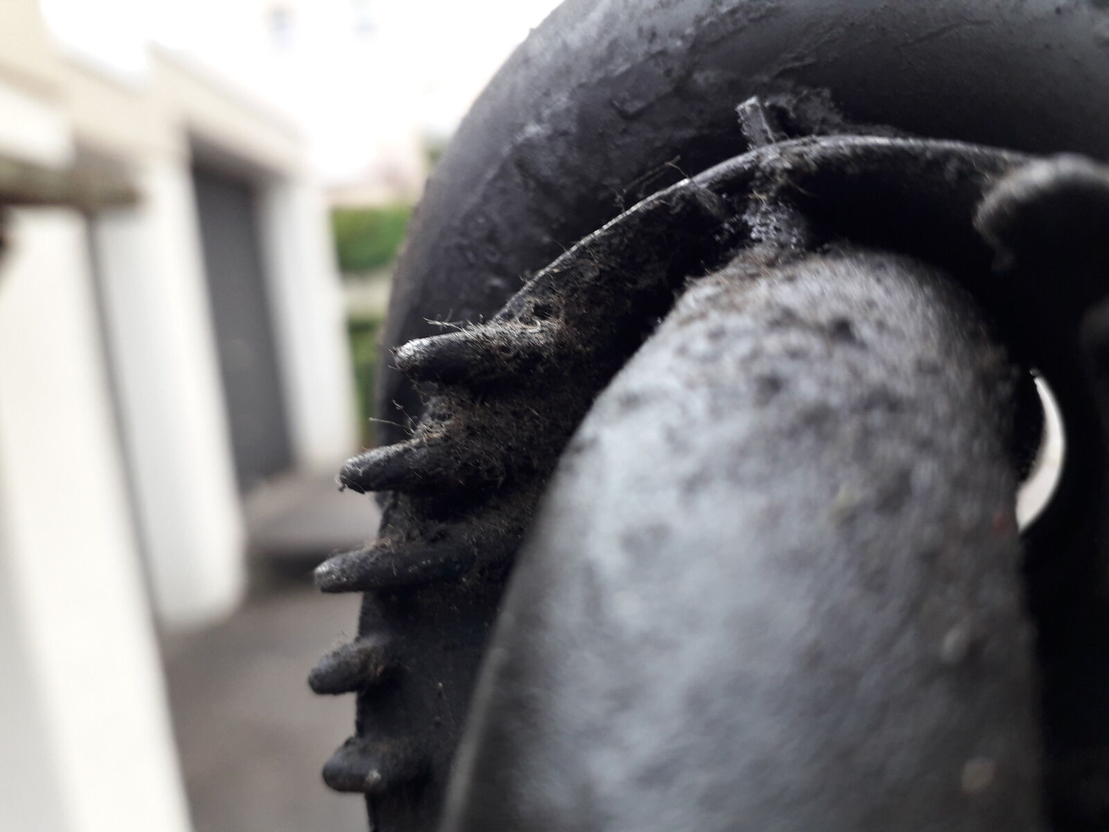

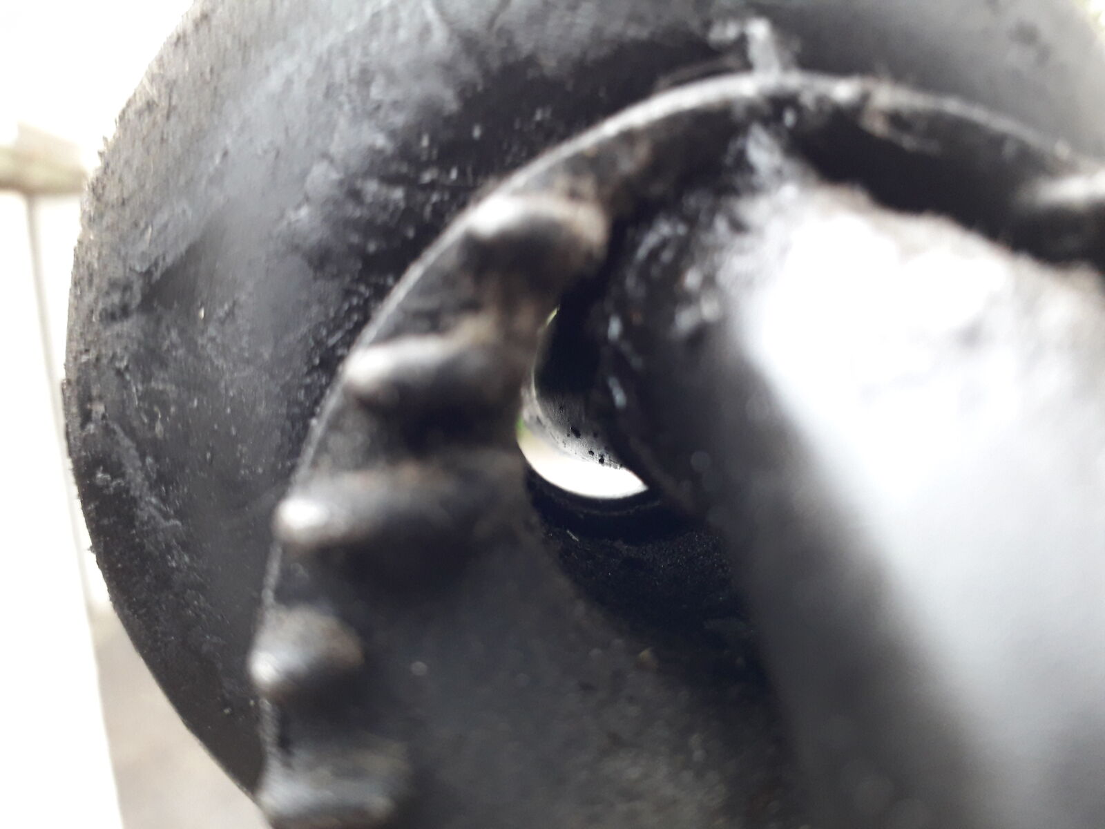

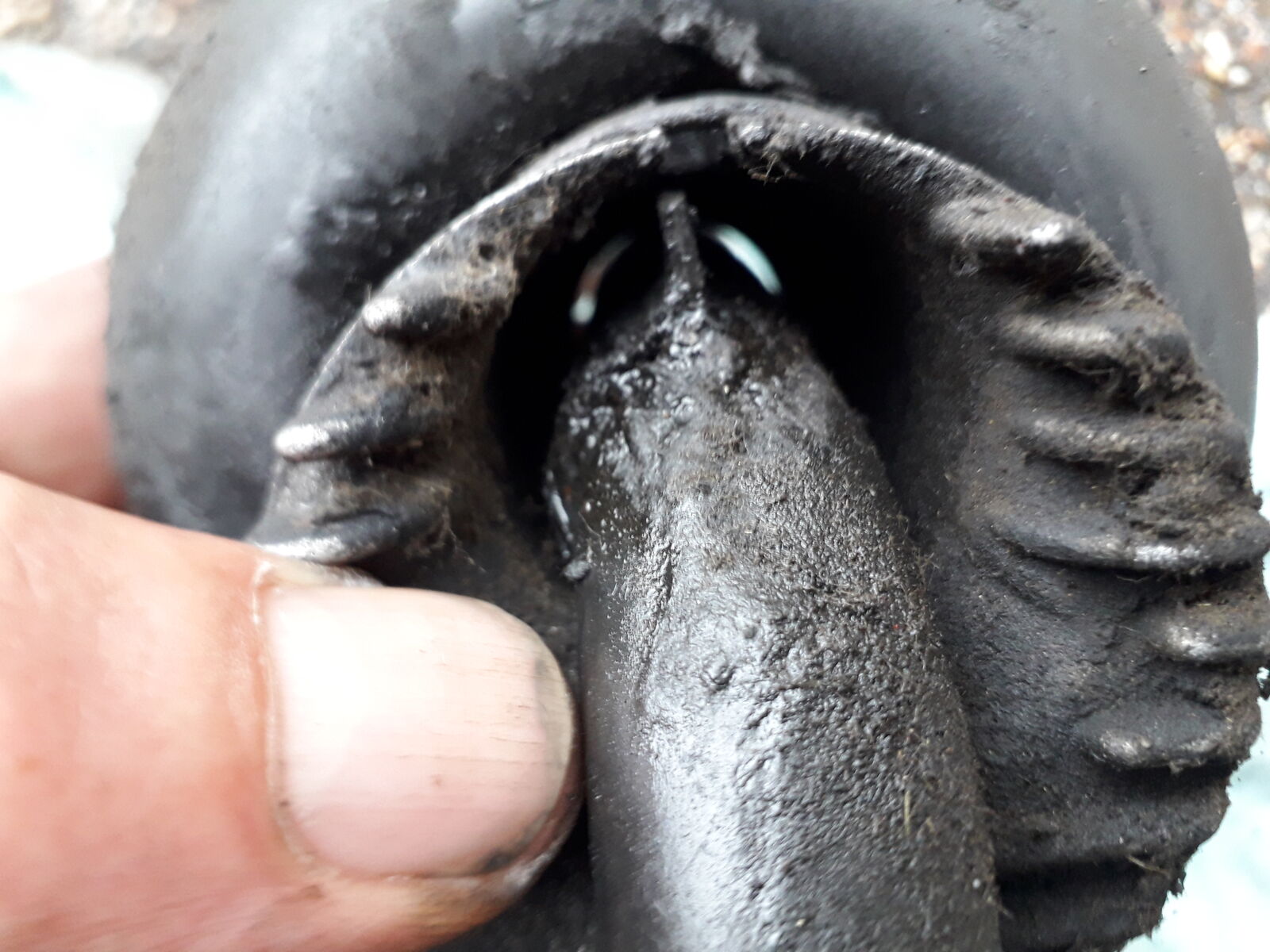

  • Kdas
    PK`s
    • August 20, 2019 at 19:12

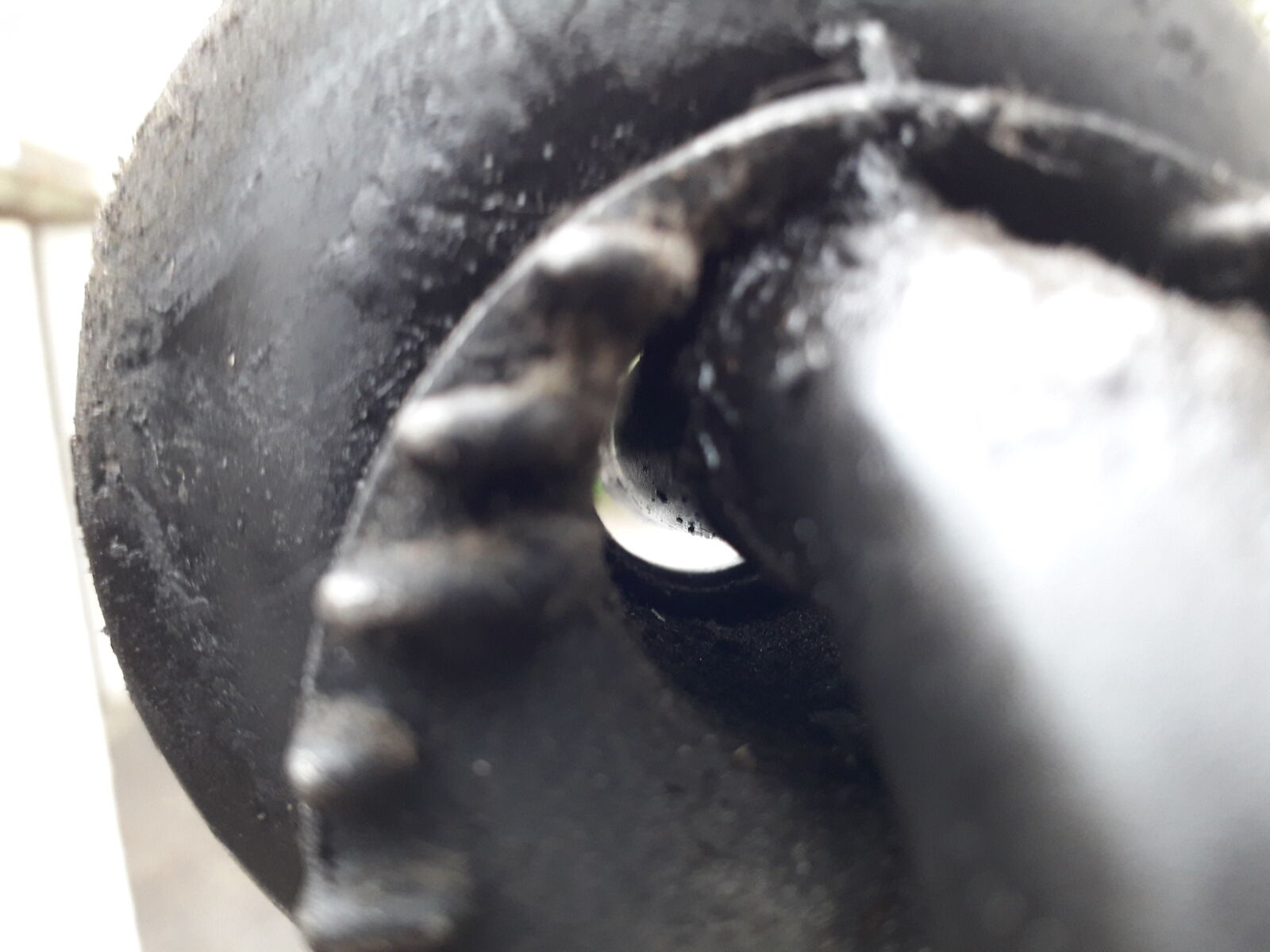

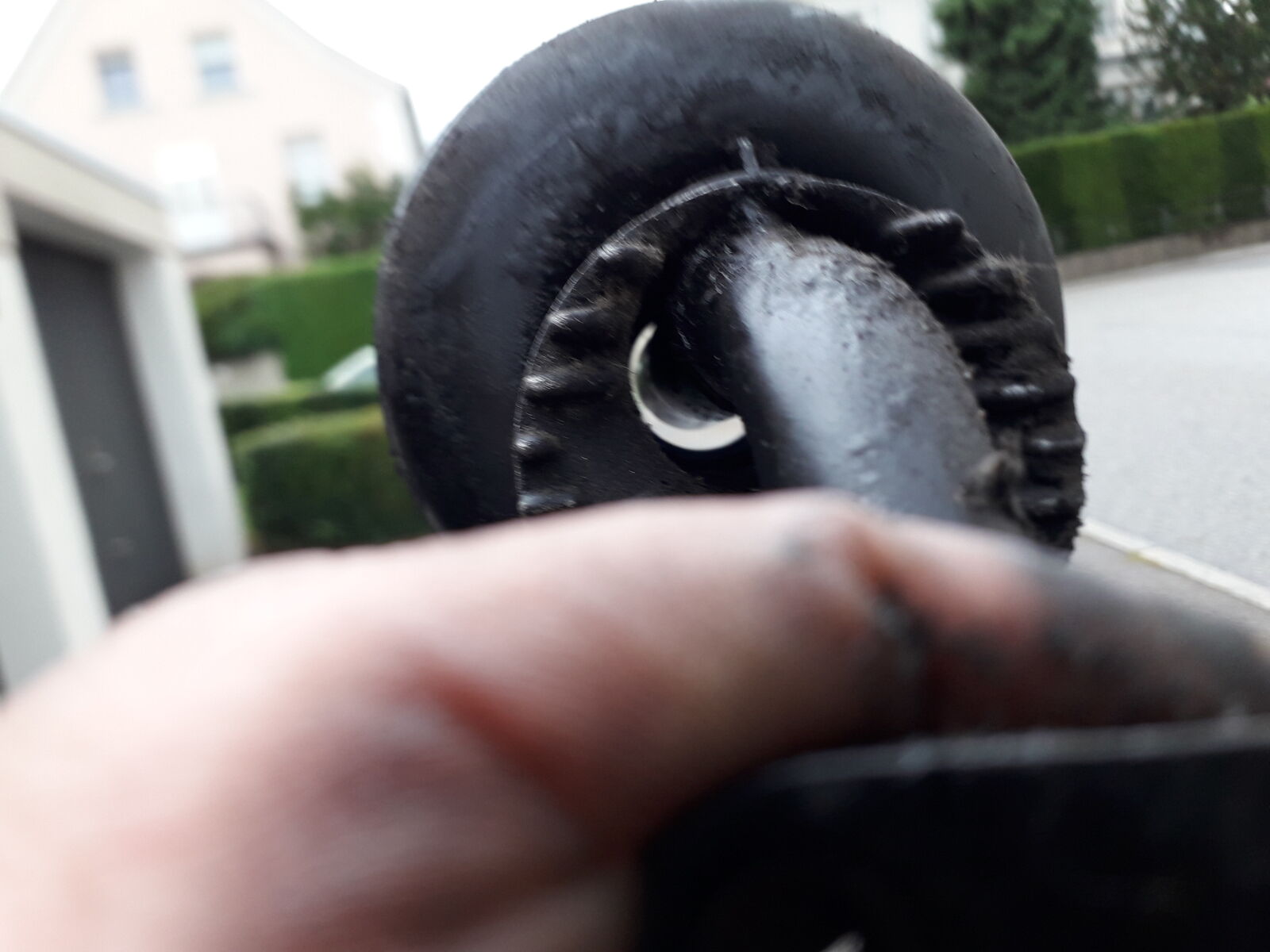

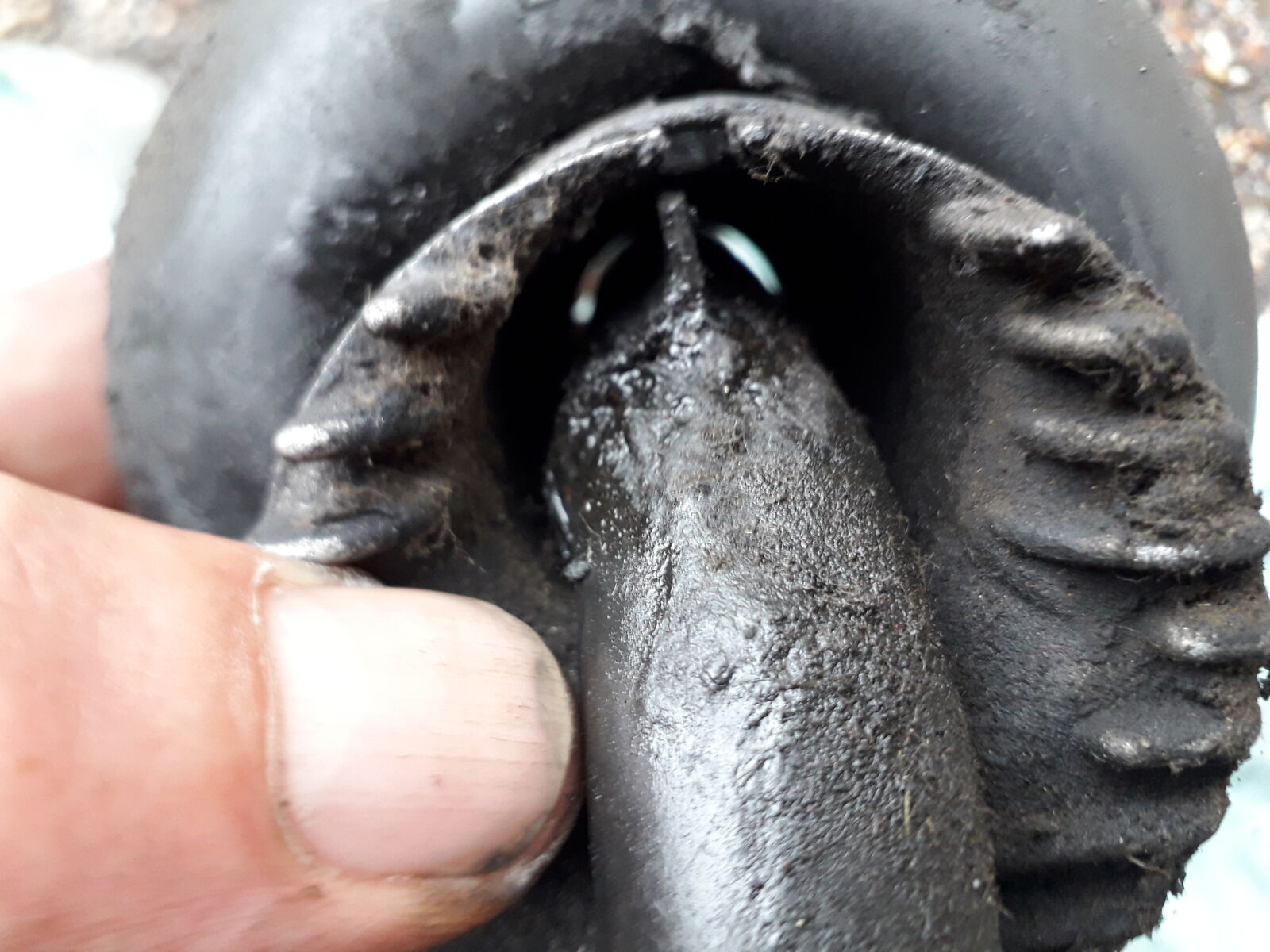

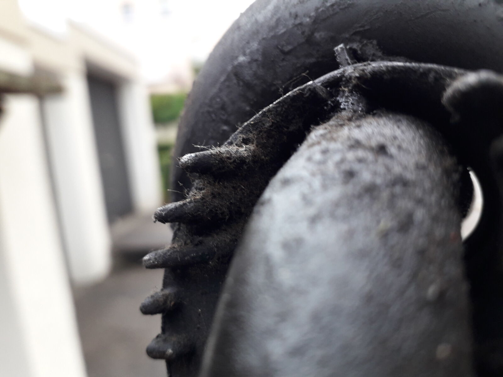

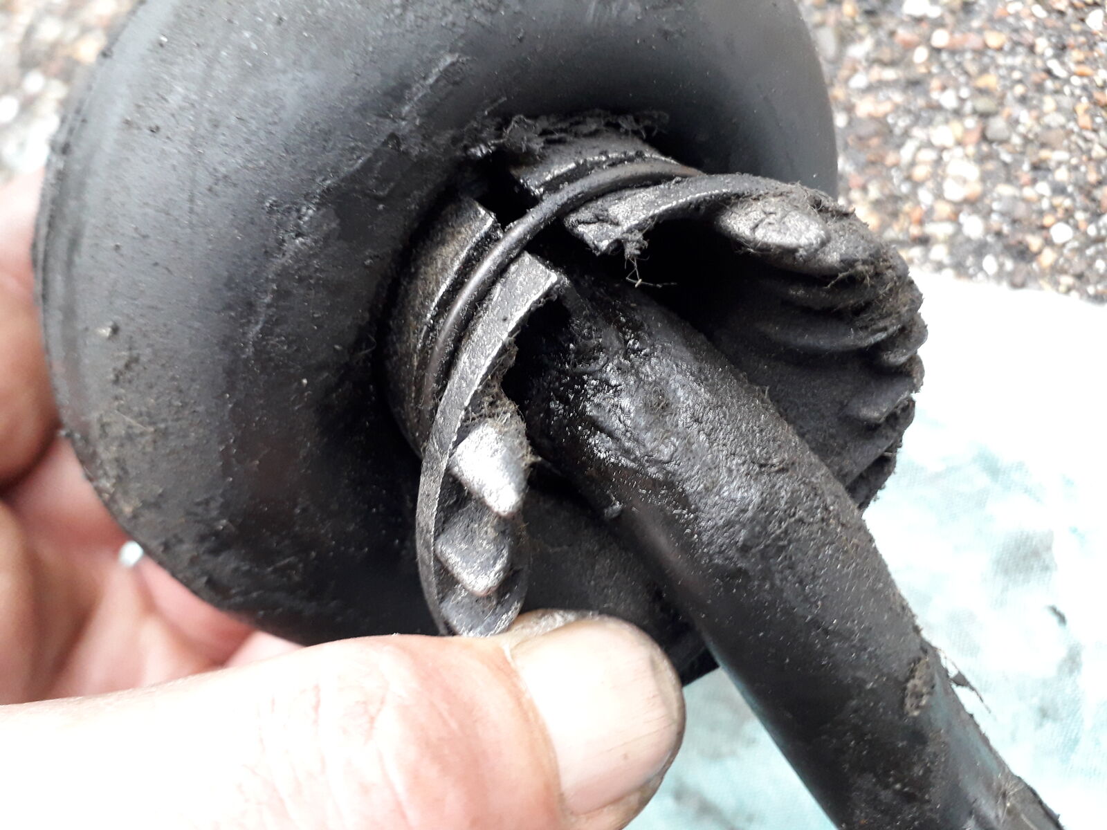

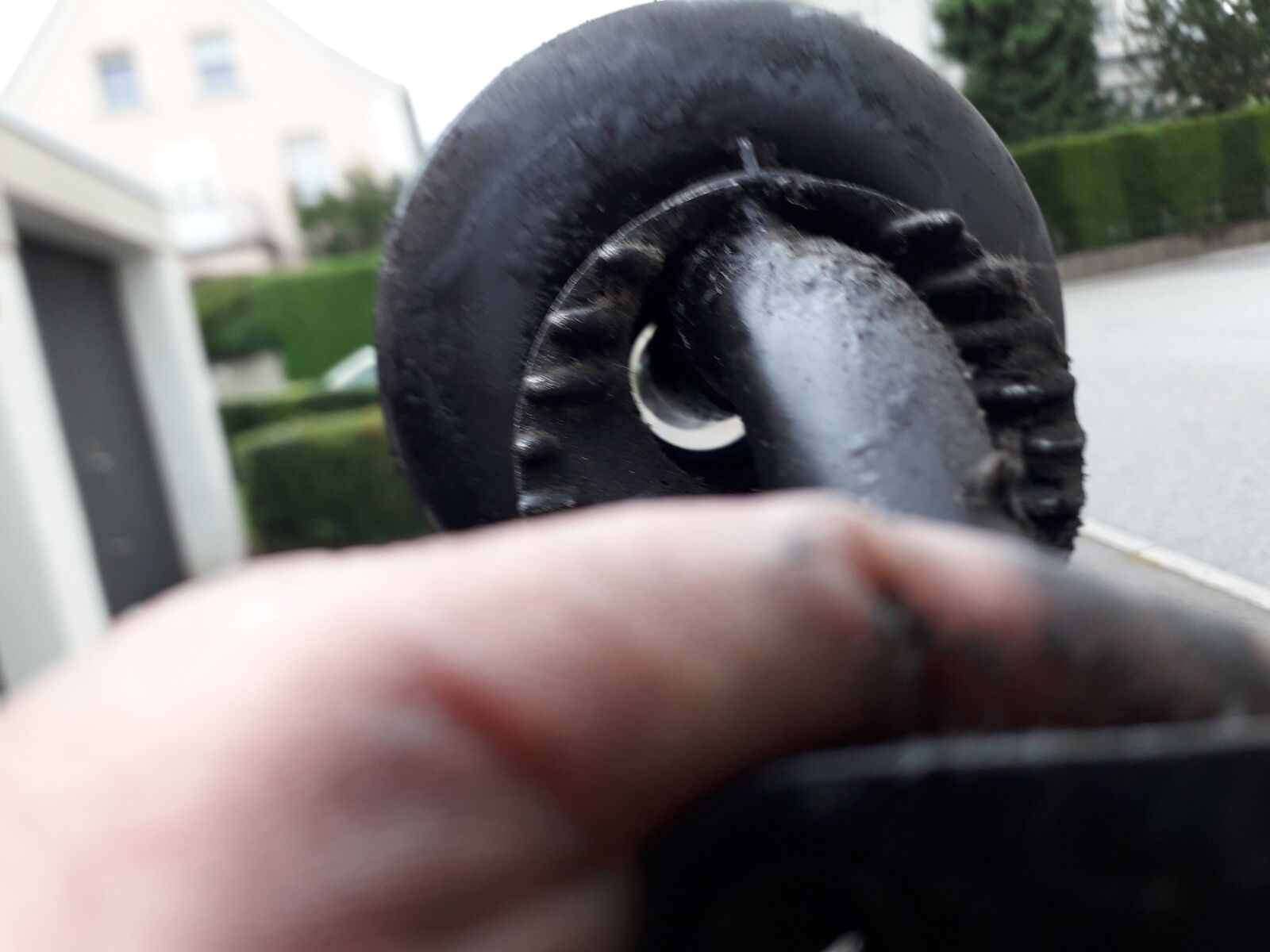

    Ohne Worte.......wenn man durchschaut kann man den Himmel sehen........
