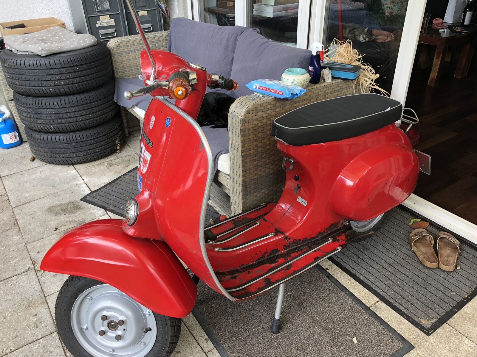

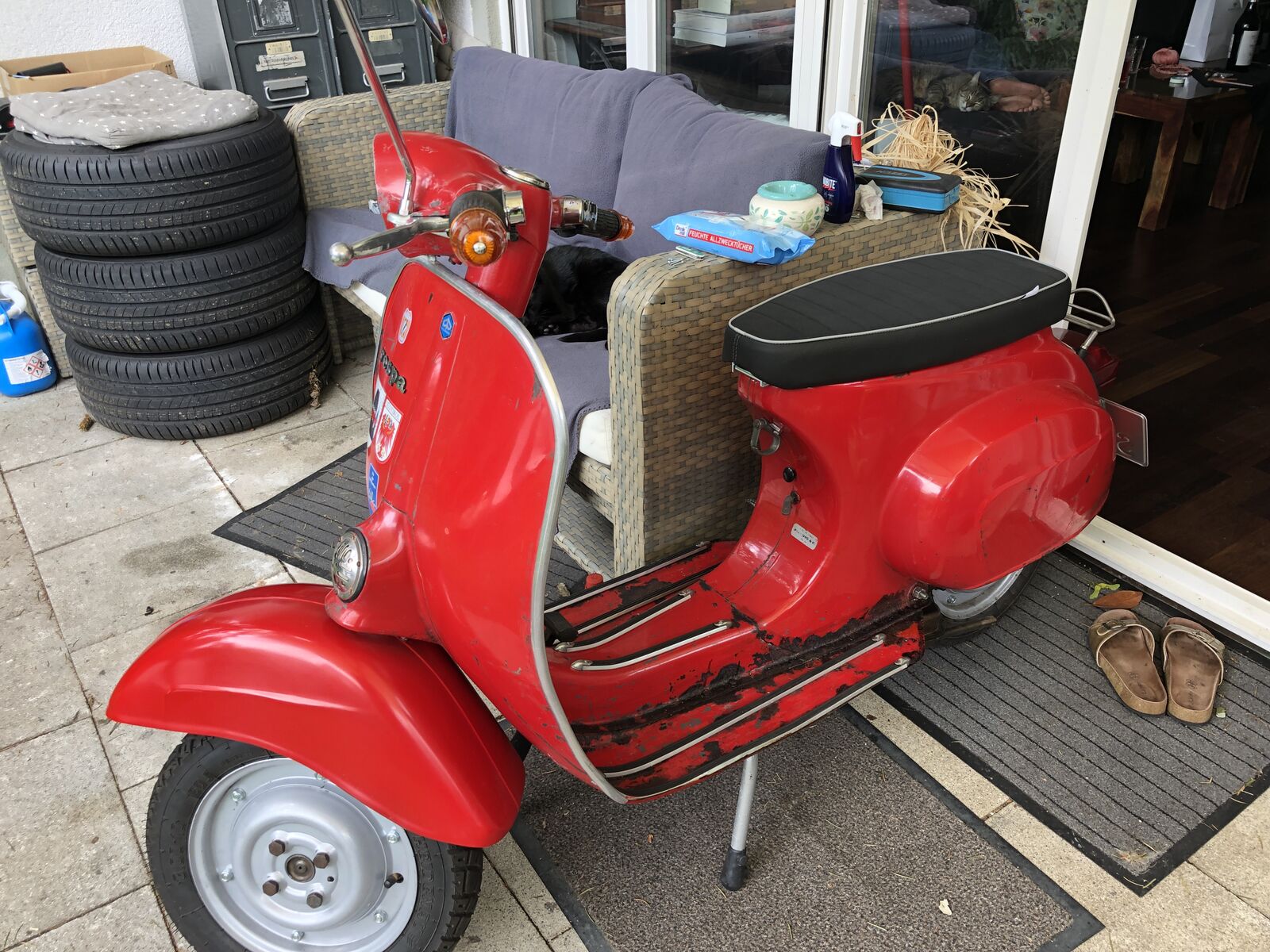

    Zum Thema Patinieren gibt es viele Topics zu lesen. Kurzversion von mir: ich schaue mir das Beschädigungsmuster des umliegenden Blechs an und ziehe beispielsweise passende Fettstreifen oder -Flecken vor der Lackierung. An der Stelle hält der Lack natürlich nicht und lässt sich danach schön abnehmen. Dann eine Woche ins Gemüsebeet und den Rostansatz an der Stelle mit Fertan und Owatrol behandeln und den Lack mit Stahlwolle oder Schleifpaste mattieren. Am besten suchst Du nach patinieren und probierst das eine oder andere aus.
    Schloss aufbohren ist schnell gemacht. 4,5er Bohrer rein, Schraubendreher und Schloss raus. Findest Du meiner Meinung nach aber auch schöne Anleitungen.
    Übergelackte Vespae sind oft die schönsten überhaupt.
    Diese 50s war auch komplett gejaucht.

    Moin
    Wenn du alles so freilegst wie die Seitenklappe bekommste ne Sau geile O Lack Ratte :+8
    Owatrol Öl drüber,feddich

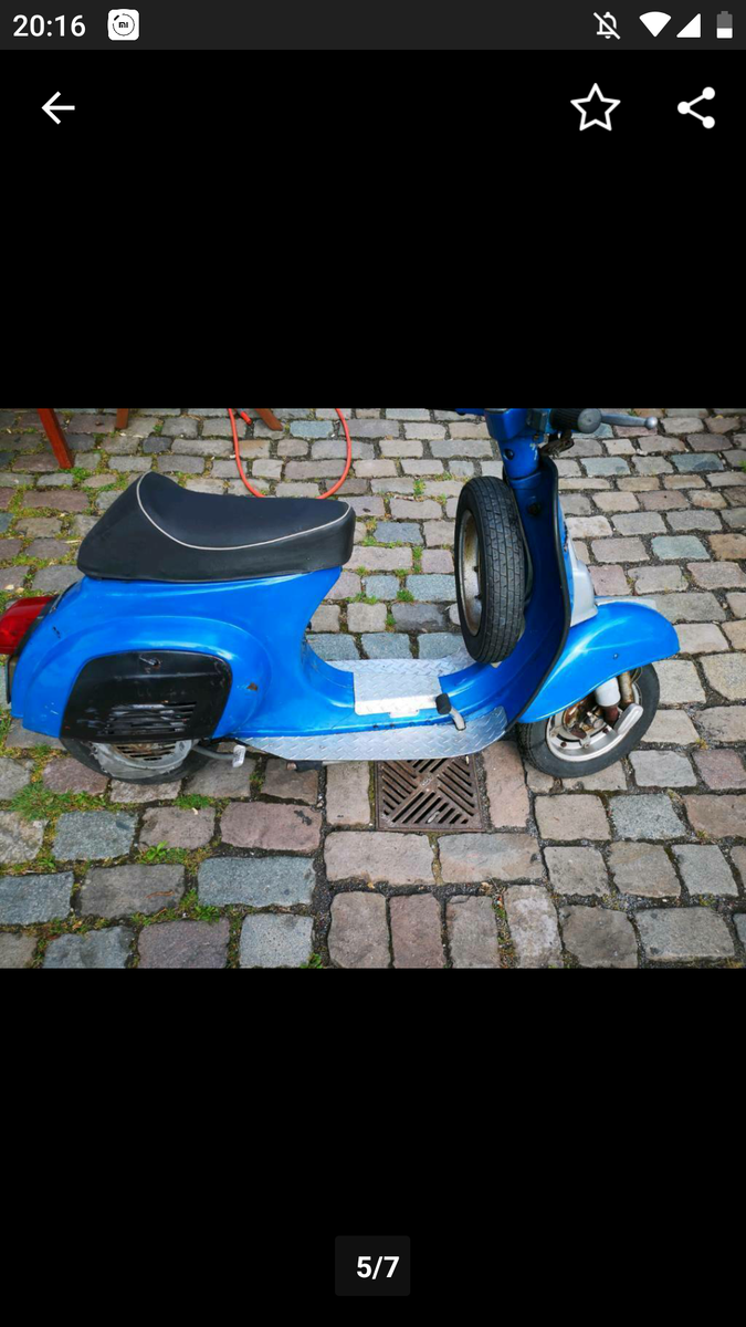

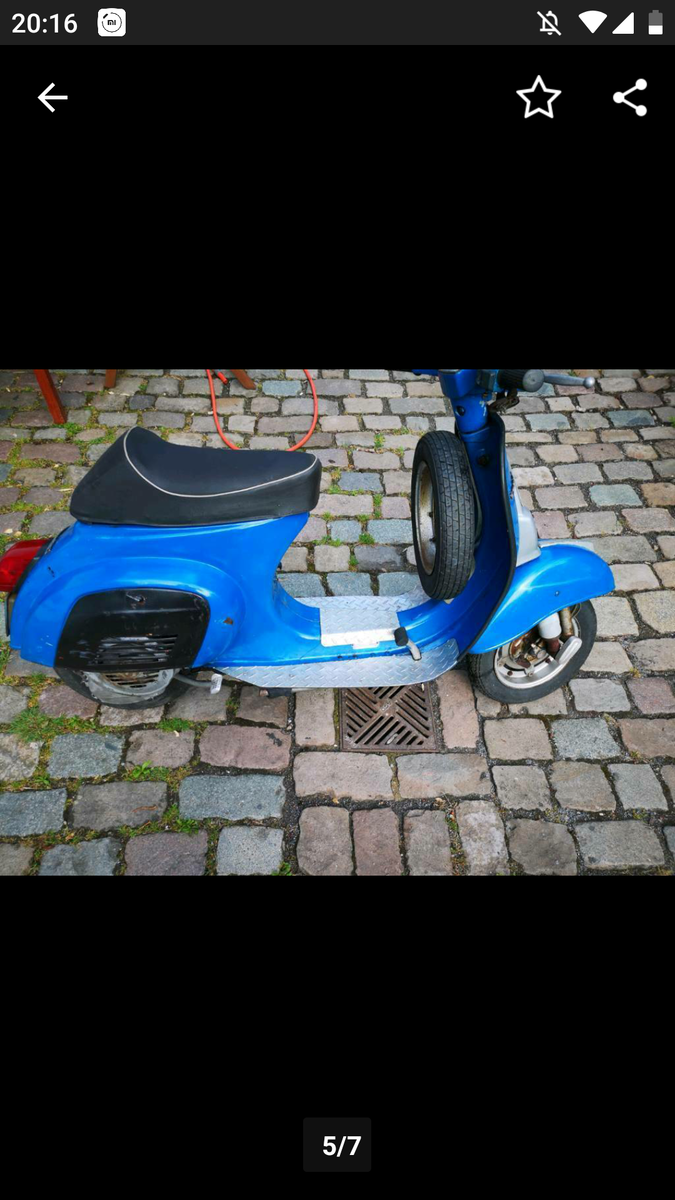

    Das helle blau ist der OLack. Und ist zum größten Teil schon freigelegt, leider mit ziemlich vielen kleinen Abschürfungen, aber die behandel ich noch. Die sah unter dem matten Schwarz einfach nach paar mal mit Aceton wischen so aus. Aber du meinst jetzt nicht, dass ich das dem anderen lack auch so antun soll, odeeeer?8|
    Unten das Bild ohne Behandlung.
