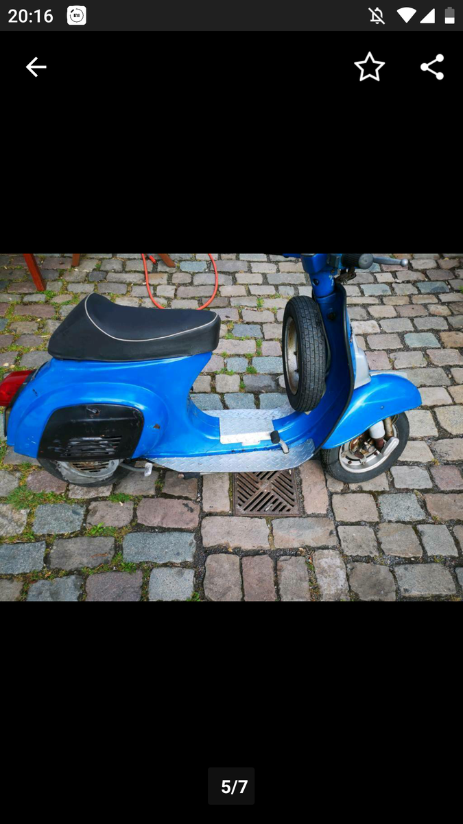

    Hey :)
    Das helle blau ist der OLack. Und ist zum größten Teil schon freigelegt, leider mit ziemlich vielen kleinen Abschürfungen, aber die behandel ich noch. Die sah unter dem matten Schwarz einfach nach paar mal mit Aceton wischen so aus. Aber du meinst jetzt nicht, dass ich das dem anderen lack auch so antun soll, odeeeer?8|
    Unten das Bild ohne Behandlung.

    Ach so. Falsch gelesen.
    Dachte die wäre komplett rot gewesen im O Lack.

    Hätte ich mir auch irgendwie gewünscht :-D. Aber das helle Blau gefällt mir auch ganz gut. Hatte Tupflack bestellt um die Macken auszubessern die ich selber beim Olack freilegen der kleinen angetan habe - aber irgendwie überlege ich, dass sein zu lassen :-). Ich schau mal.
