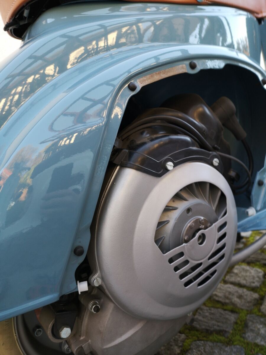

    bin seit kurzem Besitzer einer alten vespa.
    Hatte irgendwie das Gefühl, dass die ziemlich tief liegt, bzw. die Stoßdämpfer eventuell fertig sind.
    Was sich dann im Vergleich zu einer (4 Jahre älteren) anderen vespa bestätigt hat.
    Ist das normal? Oder wurde hier etwas modifiziert? Stoßdämpferlängen sind identisch. Lediglich der Reifendurchmesser ist unterschiedlich (3 - 10.0 zu 2.75 - 9).
    Hoffe ihr könnt mir weiterhelfen...

    Hinterer Stossdämpfer platt ?
    Hab ich getestet. Der ist komplett ausgefahren. Also identisch zu der blauen vespa. (beides ca. 23cm Federweg).
    Auch beim drauf setzen, sind die Federwege nahezu identisch.
    Also müsste der noch gut sein.

    Kannst Du bitte mal ein Bild von der ganzen Vespa zeigen?

    Baujahr 1964
    die blaue 1968
    Einmal editiert, zuletzt von VoodooWS (November 13, 2019 at 20:56)

    Wie man bei dem ersten Bild sehen kann, kommt der Rahmen schon an die Abdeckung dran (schleift ein bisschen =bei 2 Mann auf der Bank, alleine sind noch knapp 0,5-1cm Platz). Das kann doch nicht normal sein.. Oder?

    Damals wog der durchschnittliche Vespafahrer 73 kg , wenn du die Schallmauer von 90 kg überschritten hast, ist das völlig normal, wenn dann noch zwei von dem Kalieber auf ihr sitzen :-4...
    Einer muss jetzt abnehmen! Entweder dein Portmonee für stärker Stoßdämpfer oder Du klatschen-)

    Auf den ersten Fotos kann man gut sehen, dass da ein Unterschied von 5cm in der Höhe ist. Die Stoßdämpfer sind identisch (Länge, Durchmesser).
    Liegt das dann am bj?

    Schau dir ml die Stoßdämpfer Aufhängung unter der Sitzbank an( Korrossionsschwachpunkt der Vespa...

    • October 13, 2019 at 21:12
    sehe nur ein Foto und da ist ne vespa drauf mit ner braunen Sitzbank aber man sieht nicht wie tief das rad im Chassi steht

    • October 13, 2019 at 21:14
    Die Aufnahme ist neu.
    Hab auch schon den Stoßdämpfer abmontiert und geschaut, wie hoch der Rahmen noch kommen würde...., ohne Stoßdämpfer kommt der Rahmen (wenn ich die Vespa anhebe) 2-3cm höher.

    • October 13, 2019 at 21:16
    Sorry. Hoffe die links helfen, mir zeigt es die Bilder immer als blockierte Grafik an.

    Sind deine Silent Gummis in der Schwinge noch ok

    • October 13, 2019 at 22:00
    Ja. Die sind noch gut. Wie gesagt, es handelt sich hierbei um fast 5cm Unterschied.

    bau mal den Tank aus und wenn du dann noch nichts siehst leg sie vorsichtig auf die Seite und guck von unten dir den Stoßdämfer an ...
