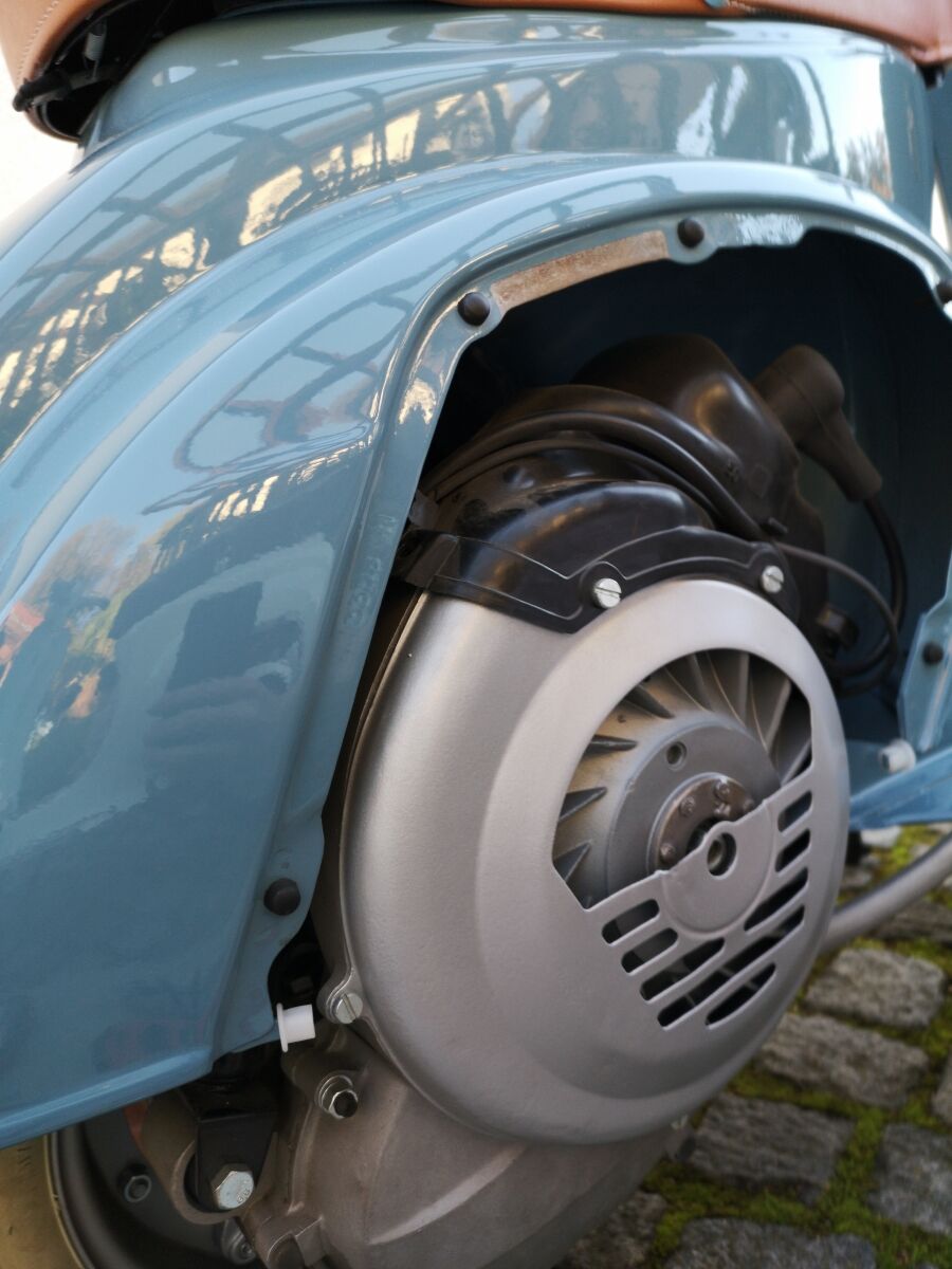

    bin seit kurzem Besitzer einer alten vespa.
    Hatte irgendwie das Gefühl, dass die ziemlich tief liegt, bzw. die Stoßdämpfer eventuell fertig sind.
    Was sich dann im Vergleich zu einer (4 Jahre älteren) anderen vespa bestätigt hat.
    Ist das normal? Oder wurde hier etwas modifiziert? Stoßdämpferlängen sind identisch. Lediglich der Reifendurchmesser ist unterschiedlich (3 - 10.0 zu 2.75 - 9).
    Hoffe ihr könnt mir weiterhelfen...

    Wie man bei dem ersten Bild sehen kann, kommt der Rahmen schon an die Abdeckung dran (schleift ein bisschen =bei 2 Mann auf der Bank, alleine sind noch knapp 0,5-1cm Platz). Das kann doch nicht normal sein.. Oder?

    Auf den ersten Fotos kann man gut sehen, dass da ein Unterschied von 5cm in der Höhe ist. Die Stoßdämpfer sind identisch (Länge, Durchmesser).
    Liegt das dann am bj?

    Die Aufnahme ist neu.
    Hab auch schon den Stoßdämpfer abmontiert und geschaut, wie hoch der Rahmen noch kommen würde...., ohne Stoßdämpfer kommt der Rahmen (wenn ich die Vespa anhebe) 2-3cm höher.
