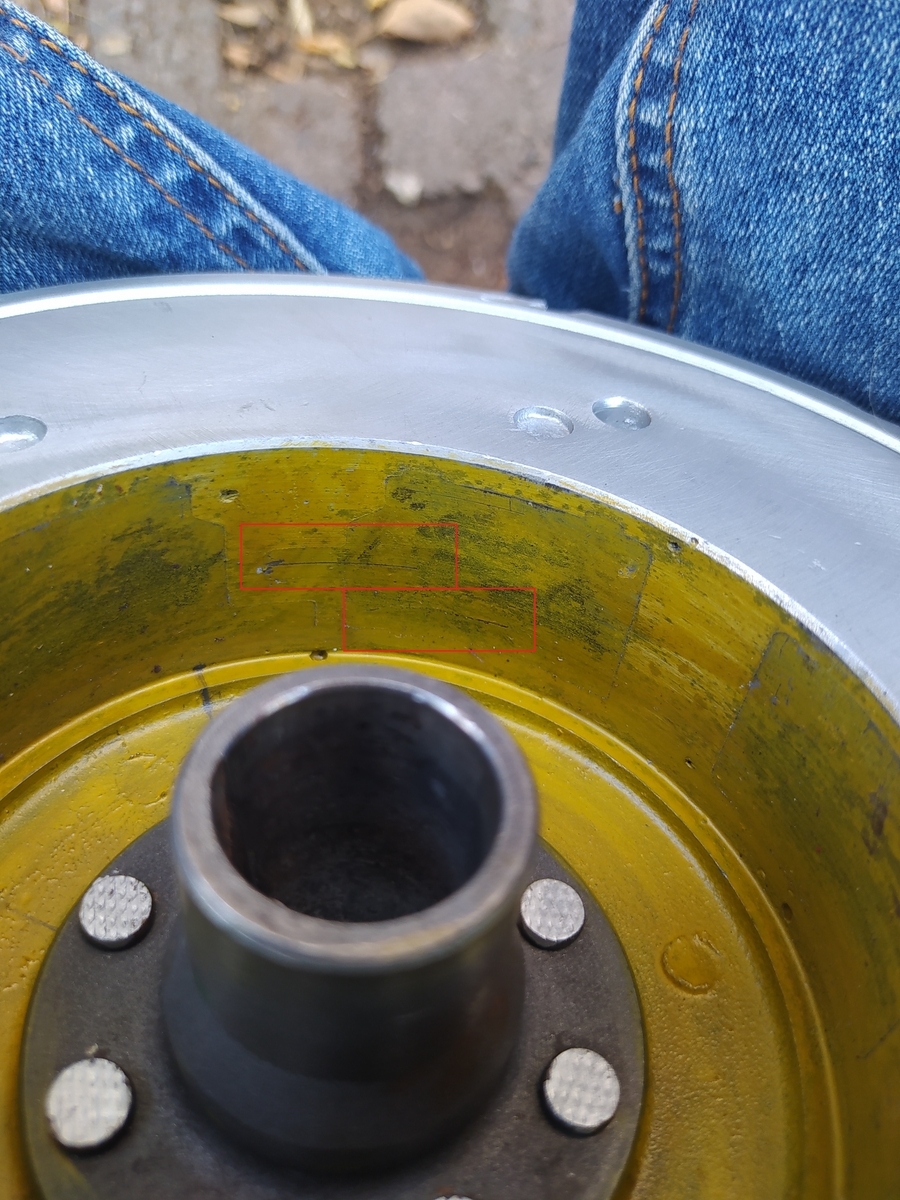

    - Halbmondkeil limaseitig und Lüfterrad --> Keil war mehr oder minder abgeschert (seit Tausenden Kilometern) und nach Einsetzen des Neuen, hat sich gezeigt, dass der Keil etwas vom alten Lüra in die Nut gedrückt hat und es nicht mehr passt. Der Keil ging nicht gerade leicht raus und ich musste die berühmte "sanfte" Gewalt anwenden. Kann ich dabei die Kurbelwelle derart beschädigt haben? Bild vom Lüra angehängt.

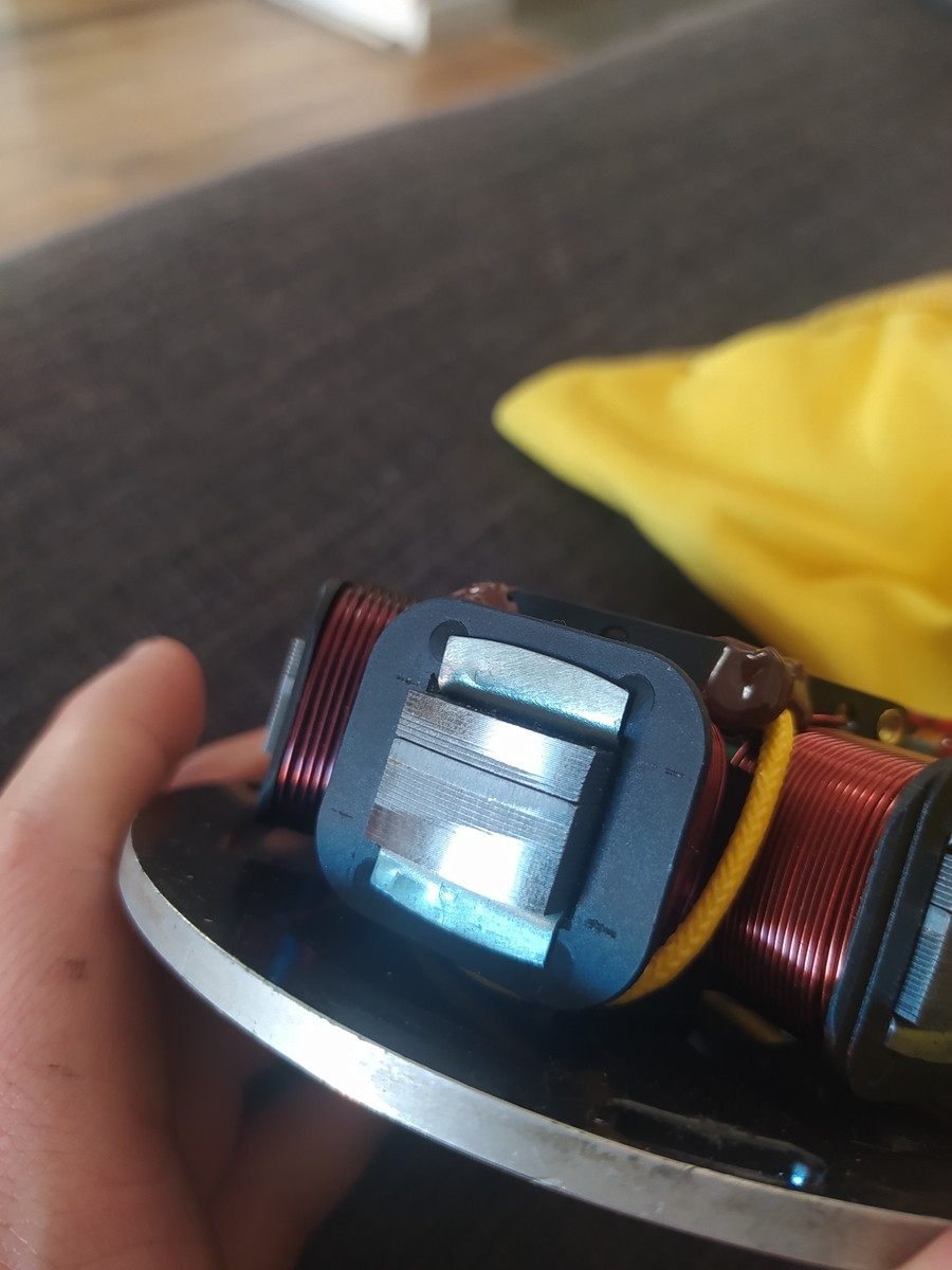

    Wenn ich das richtig sehe und deute (Bild Polrad), dann hatte / hat das Kontakt! Da sind doch ziemlich klar Schleifspuren vom Pickup zu erkennen - oder irre ich mich?
    Prüfe doch mal (ohne Zündkerze), inwiefern Dein Polrad bei langsamer Umdrehung zumindest optisch noch sauber läuft.

    Zitat von Braver
    Von der Aktion mit der Feile kann ich nur abraten wenn Du vor hast damit Dein Polrad händisch zu bearbeiten.
    Aber hast du das Bild gesehen? Da ist Material vom Polrad mechanisch in die Nut gedrückt worden. Ich will sozusagen die Nut freifeilen, so dass sie wieder über den neuen Halbmondkeil geht. Das wäre halt die einzige Möglichkeit das neue Polrad als Fehlerquelle auszuschließen.
    Ja hab ich. Die Nut auf der Höhe vom Keil sieht auch sonst nicht mehr ganz gut aus. Bleibt der Keil da noch in der Führung? Möglich.
    Du kannst das vorsichtig versuchen, ohne viel sonstigem Material wegzunehmen.

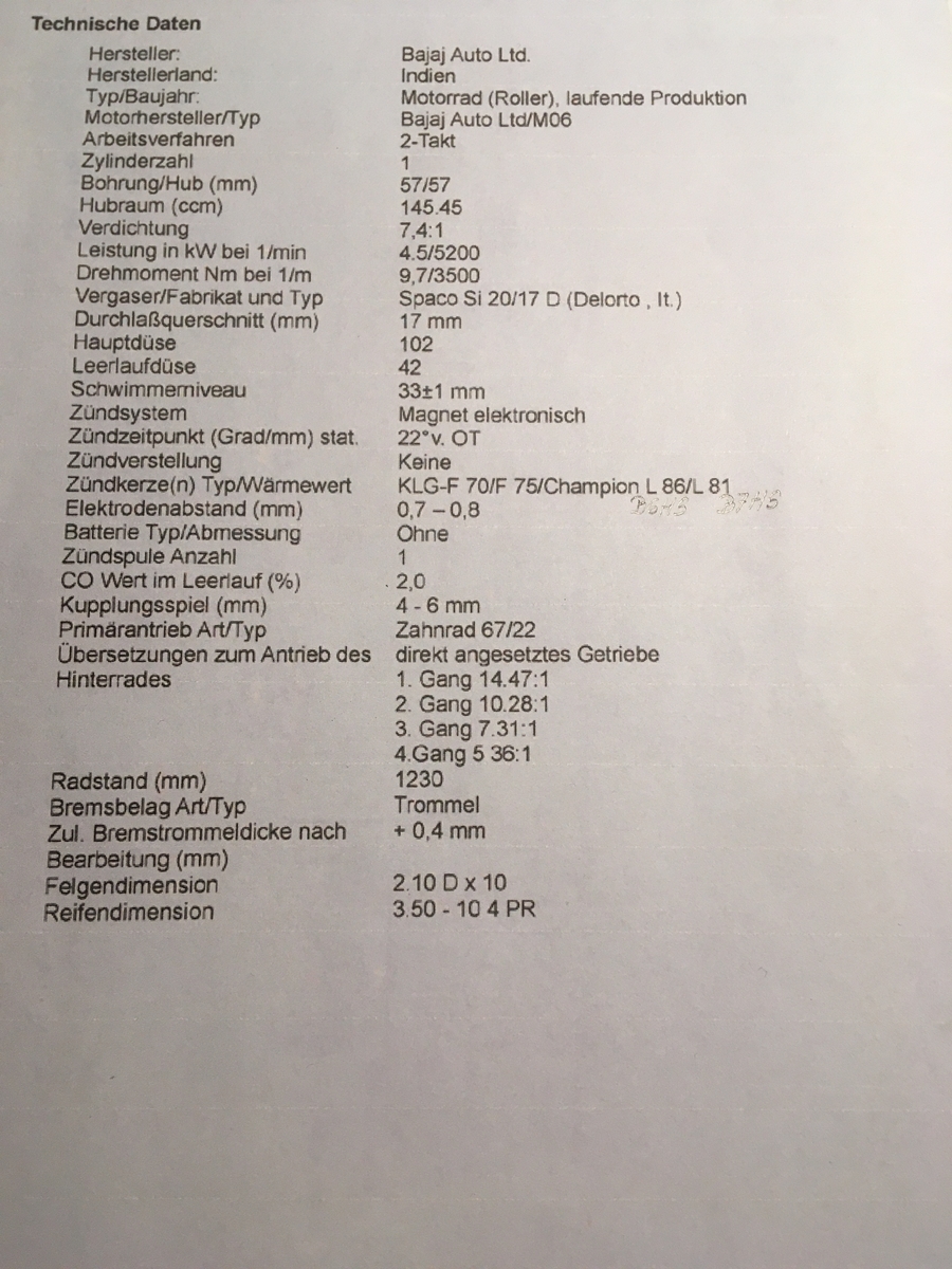

    Zitat von Norman91
    Lektion: Es ist derzeit falsch eingestellt. Werde ich ändern. Lektion 2: Es war nicht das Problem.
    sehe ich etwas anders!
    Unabhängig ob jetzt noch andere Fehlerquellen wie ggf. Falschluft ein weiteres Thema sind.
    Die Grundvoraussetzung das ein Motor ordentlich funktioniert, ist eine sauber eingestellte und abgeblitzte Zündung. Erst wenn das erledigt ist, kannst du Dich der weiteren Komponente widmen und den Vergaser sauber abdüsen. Ist der Vergaser sauber abgedüst, dann kannst du Dich mit dem Thema "Löcher bohren im Luftfilter" beschäftigen, wenn Dir Wirkung und Ursache bekannt sind.
    Man verspricht sich mit solchen Bohrungen im Bereich des Düsenstockes (Luftfilterboden), dass der Vergaser besser "atmen" kann und die Gasannahme dadurch spritziger ist und eventuell etwas mehr Leistung erwartet werden kann.
    Nachteil: Es sollten dann die Düsen einen Tick größere gewählt werden. Die Größe ist abhängig von der Größe der Bohrungen und damit sind dann die Anhaltspunkte der Grundbedüsung in diversen Datenblätter hinfällig, weil die immer für nicht manipulierte Luftfilter bzw. Vergaser angegeben sind.
    Damit aber der Vergaser sauber eingestellt werden kann, muss gewährleistet sein, dass nicht irgendwo Nebenluft gezogen wird. Daher überprüfe nochmals Dichtheit und ordentlichen Sitz des Vergasers bzw. mach den Schnüffeltest beim Getriebeöl (Kupplungsseitiger Wellendichtring) und die Sichtkontrolle beim Limaseitigen Wellendichtring wenn du an der Zündung hantierst.
    Wenn das Polrad nicht satt am Kurbelwellenkonus aufsitzt, kannst du versuchen mit Ventilschleifpaste das Ganze miteinander einzuschleifen.
    Deine Wurfbedüsung (HD 108) in Kombination mit einem ständig abgeänderten Zündzeitpunkt lässt einfach kein schlüssiges Kerzenbild zu!
    Das sind die Eckdaten deines Bajaj Zylinders und die Vorgaben bezüglich Zündzeitpunkt und Zündkerze allerdings in Kombination mit dem orig. Spaco SI 20/17D!

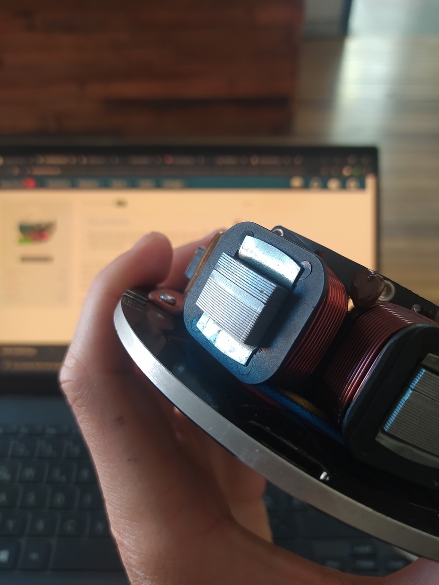

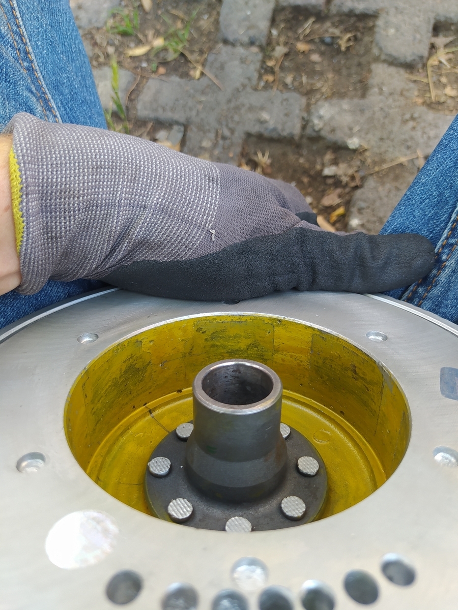

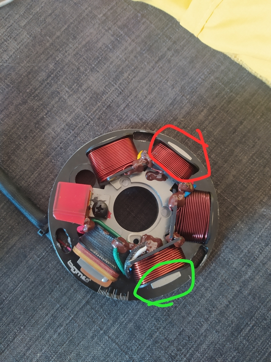

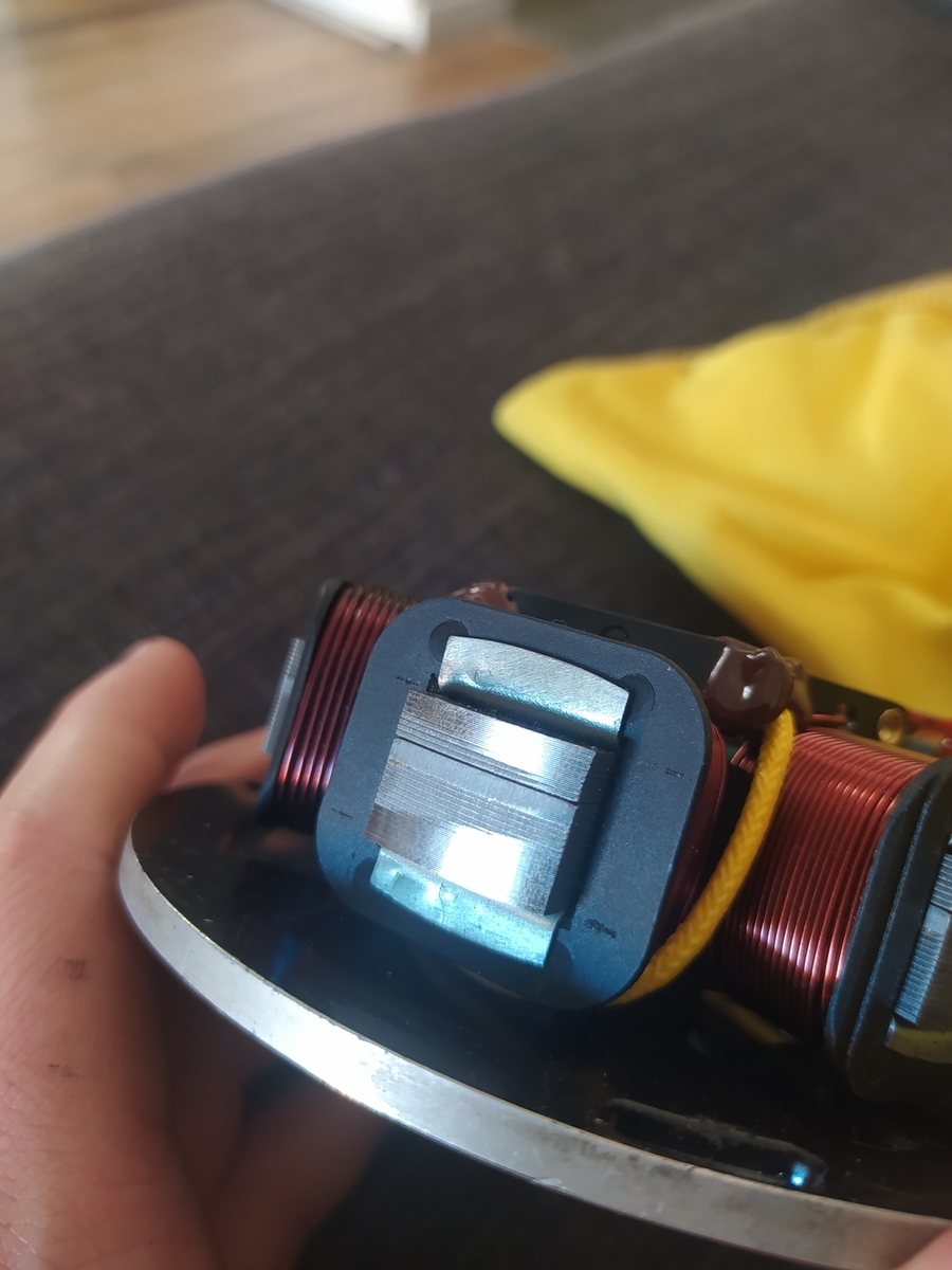

    Ja, da ist was zu erkennen. UND: Auch die nagelneue ZGP hat Schleifspuren außen. Besonders an einer Spule. Ich hänge ein Bild an. Eventuell hab ich mir durch Reibung am alten (und ggf. auch neuen) Polrad was in den Zündgrundplatten zerschossen? Ich setz die Prüfung des Polrades auf die Liste und schau später ob das Neue auch schon Schleifspuren hat.
    Das ist nun denke ich nicht ganz unwichtig und daher werde ich das trotz Hitze, Schlafmangel und Kater später untersuchen.
    EDIT: Habe noch zwei weitere Bilder angehängt. Eines zeigt noch leichte Schleifspuren, das andere die Stellen wo es geschliffen hat. In grün dort wo die leichten sind, in rot dort wo die massiven sind. An Pick Up und Erregerspule seh ich nichts.

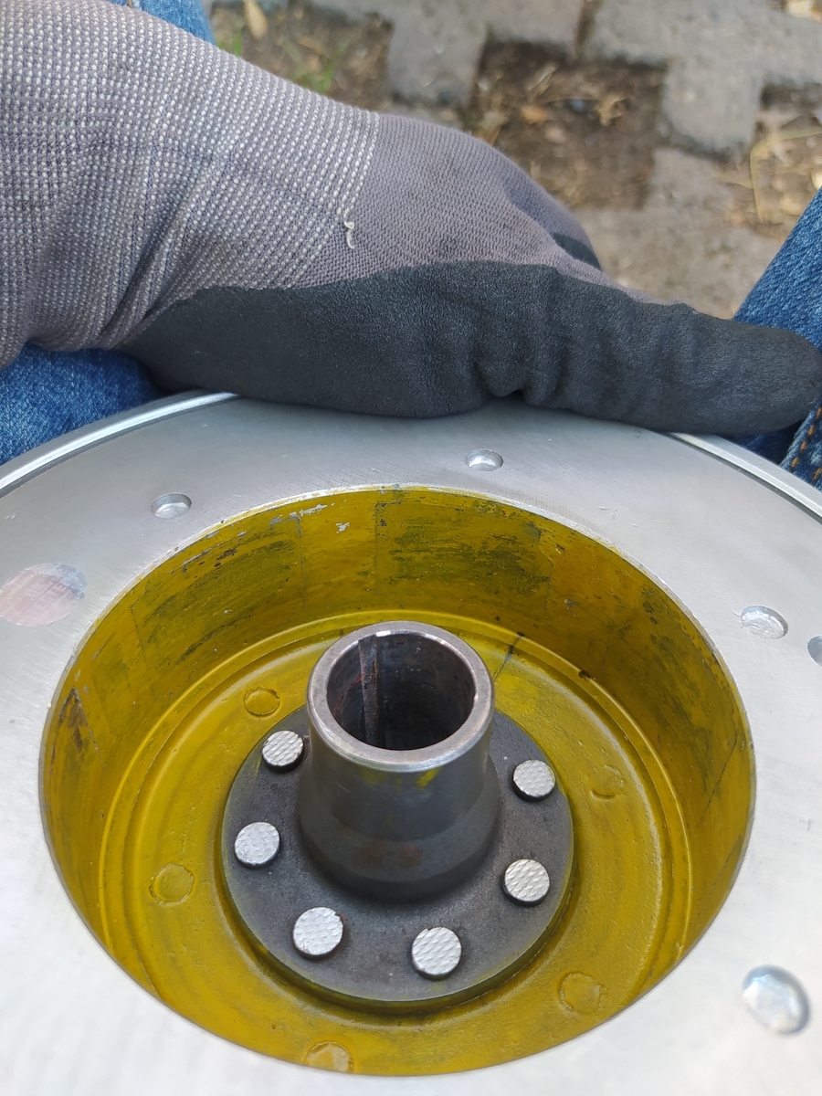

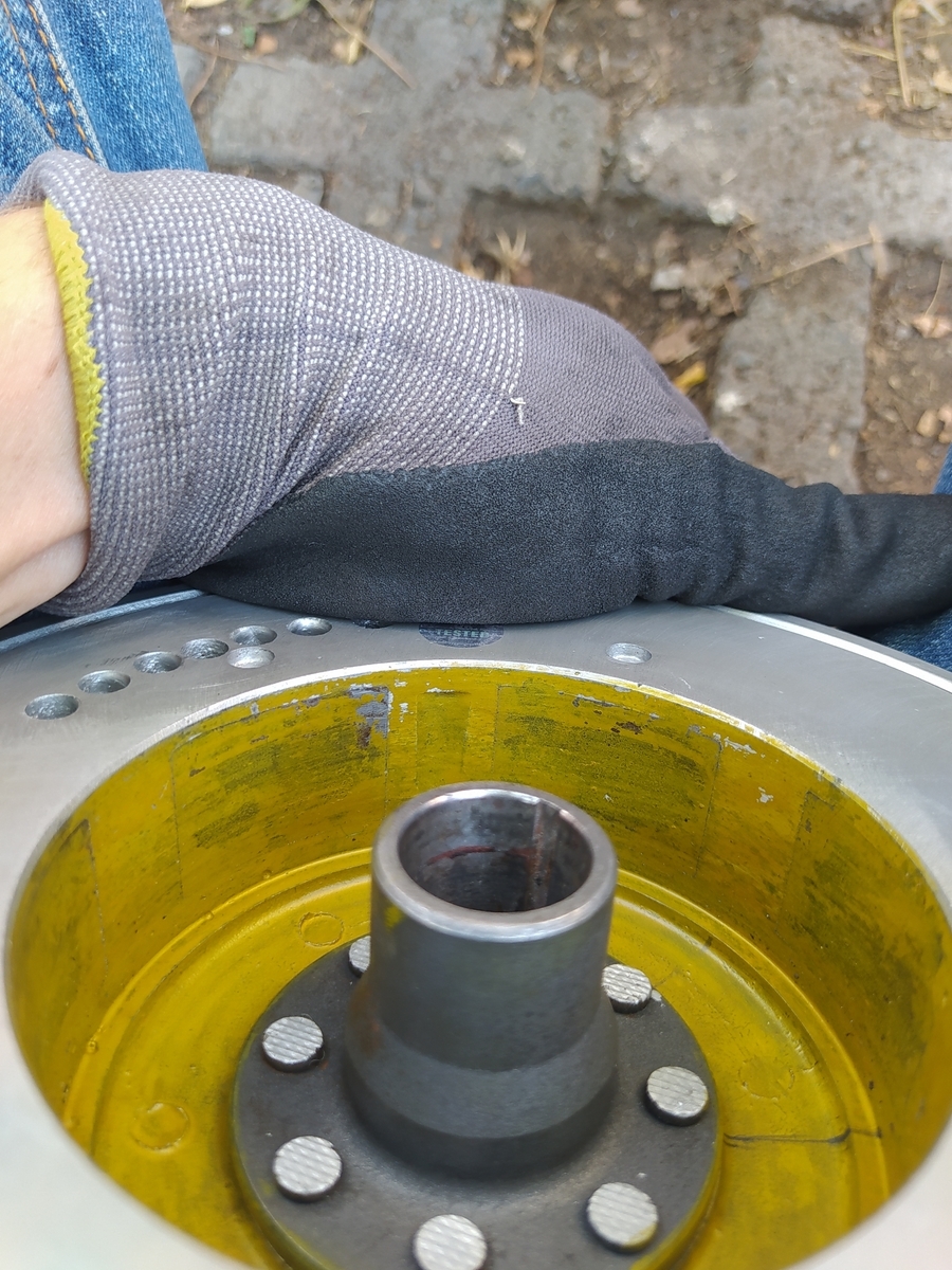

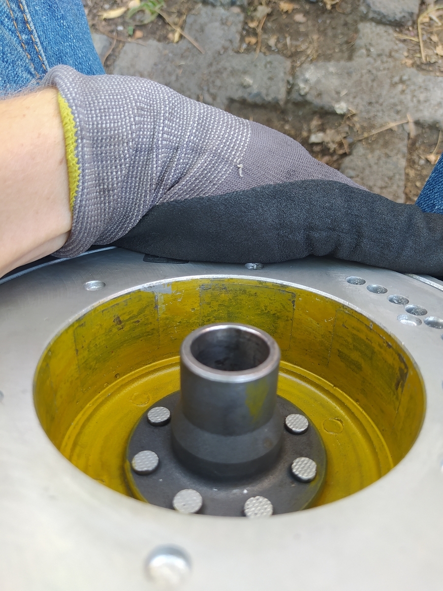

    Neues Polrad runter. Das sieht eigentlich unbeschadet aus. Circa 100 km werden da aber auch erst etwa drauf sein. Hab in einem Bild markiert, wo eventuell so etwas wie Reibespuren zu sehen sind. Aber ich brauch da schon viel Fantasie dafür. Gut möglich aber auch, dass man das ja erst bei etlichen Kilometern mehr sehen würde. Hab in nem anderen Thread was gelesen von Polrad innen ganz dünn mit Fett bestreichen um zu sehen, ob es irgendwo schleift. Werd ich dann halt nachher mal noch machen. Mir erscheint aber fast besser das Ding anzumalen. Ein Glück ist ein Krämermarkt für Schreibwarenartikel im Hostelinnenhof... ^^
    Unabhängig von allem werde ich denk ich irgendwie ne neue Kurbelwelle in Argentinien besorgen und das Ding tauschen. Einer der, gefühlt, 743 Klemmer wird halt vielleicht doch Spuren hinterlassen haben. Ich hab da zwar drauf vertraut, was mir die ganzen Mechaniker hier immer erzählt haben, dass die schon i.O. ist, aber wahrscheinlich ist sie das halt eben doch nicht.

    Ein Edding reicht zu um zu kontrollieren welche Spule hier minimal schleift.
    Kann auch das Pickup sein was minimal schleift.
    Die Spulen und Pickup obendrauf mit Edding vollkritzeln.😄
    Aber laut den Bildern ist das weniger wie ein Mückenfurtz 😅
    2x kurz mit der Schlüsselpfeile drüber und alles ist 👍
