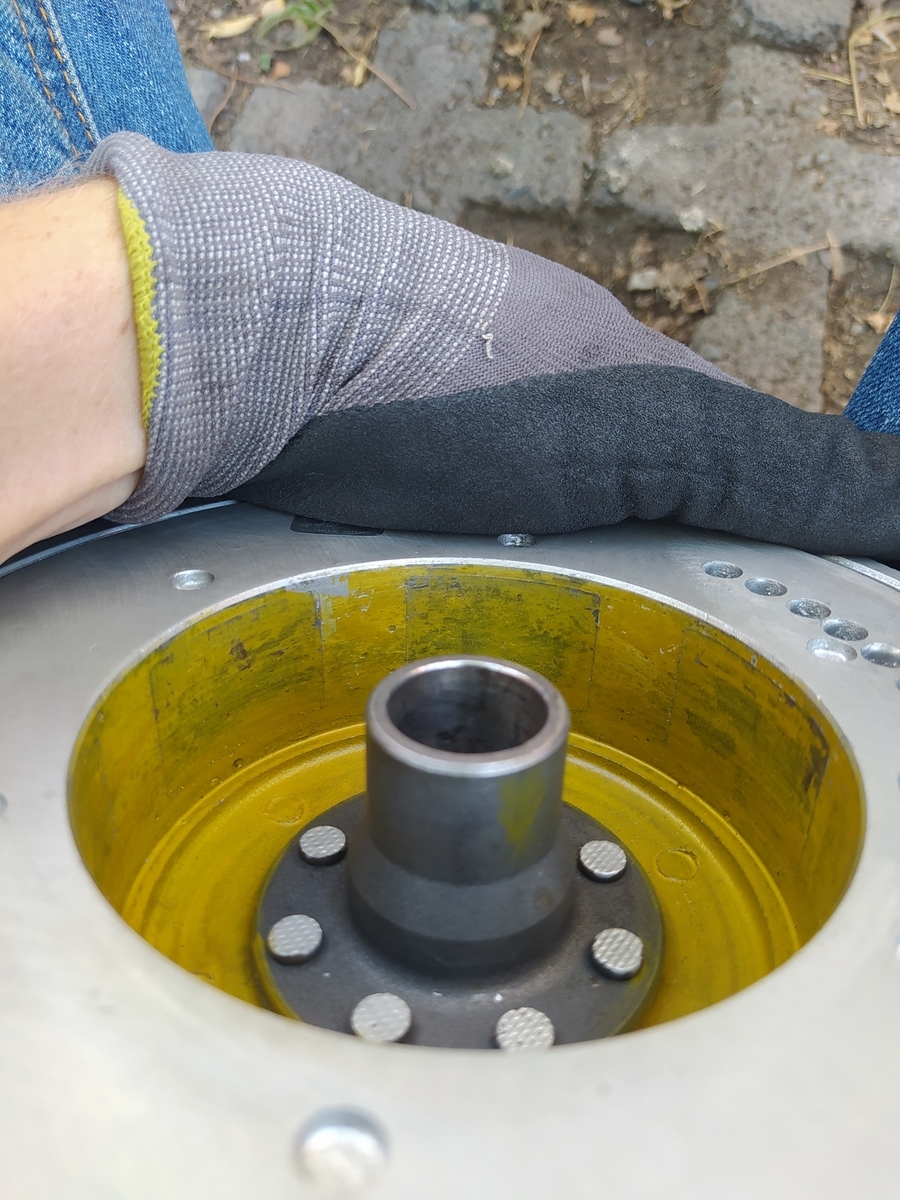

    Wenn ich das richtig sehe und deute (Bild Polrad), dann hatte / hat das Kontakt! Da sind doch ziemlich klar Schleifspuren vom Pickup zu erkennen - oder irre ich mich?
    Prüfe doch mal (ohne Zündkerze), inwiefern Dein Polrad bei langsamer Umdrehung zumindest optisch noch sauber läuft.

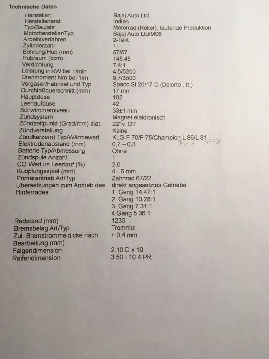

    Deine Wurfbedüsung (HD 108) in Kombination mit einem ständig abgeänderten Zündzeitpunkt lässt einfach kein schlüssiges Kerzenbild zu!
    Das sind die Eckdaten deines Bajaj Zylinders und die Vorgaben bezüglich Zündzeitpunkt und Zündkerze allerdings in Kombination mit dem orig. Spaco SI 20/17D!
    Ja, da ist was zu erkennen. UND: Auch die nagelneue ZGP hat Schleifspuren außen. Besonders an einer Spule. Ich hänge ein Bild an. Eventuell hab ich mir durch Reibung am alten (und ggf. auch neuen) Polrad was in den Zündgrundplatten zerschossen? Ich setz die Prüfung des Polrades auf die Liste und schau später ob das Neue auch schon Schleifspuren hat.
    Das ist nun denke ich nicht ganz unwichtig und daher werde ich das trotz Hitze, Schlafmangel und Kater später untersuchen.
    EDIT: Habe noch zwei weitere Bilder angehängt. Eines zeigt noch leichte Schleifspuren, das andere die Stellen wo es geschliffen hat. In grün dort wo die leichten sind, in rot dort wo die massiven sind. An Pick Up und Erregerspule seh ich nichts.

    Neues Polrad runter. Das sieht eigentlich unbeschadet aus. Circa 100 km werden da aber auch erst etwa drauf sein. Hab in einem Bild markiert, wo eventuell so etwas wie Reibespuren zu sehen sind. Aber ich brauch da schon viel Fantasie dafür. Gut möglich aber auch, dass man das ja erst bei etlichen Kilometern mehr sehen würde. Hab in nem anderen Thread was gelesen von Polrad innen ganz dünn mit Fett bestreichen um zu sehen, ob es irgendwo schleift. Werd ich dann halt nachher mal noch machen. Mir erscheint aber fast besser das Ding anzumalen. Ein Glück ist ein Krämermarkt für Schreibwarenartikel im Hostelinnenhof... ^^
    Unabhängig von allem werde ich denk ich irgendwie ne neue Kurbelwelle in Argentinien besorgen und das Ding tauschen. Einer der, gefühlt, 743 Klemmer wird halt vielleicht doch Spuren hinterlassen haben. Ich hab da zwar drauf vertraut, was mir die ganzen Mechaniker hier immer erzählt haben, dass die schon i.O. ist, aber wahrscheinlich ist sie das halt eben doch nicht.

    Ein Edding reicht zu um zu kontrollieren welche Spule hier minimal schleift.
    Kann auch das Pickup sein was minimal schleift.
    Die Spulen und Pickup obendrauf mit Edding vollkritzeln.😄
    Aber laut den Bildern ist das weniger wie ein Mückenfurtz 😅
    2x kurz mit der Schlüsselpfeile drüber und alles ist 👍
